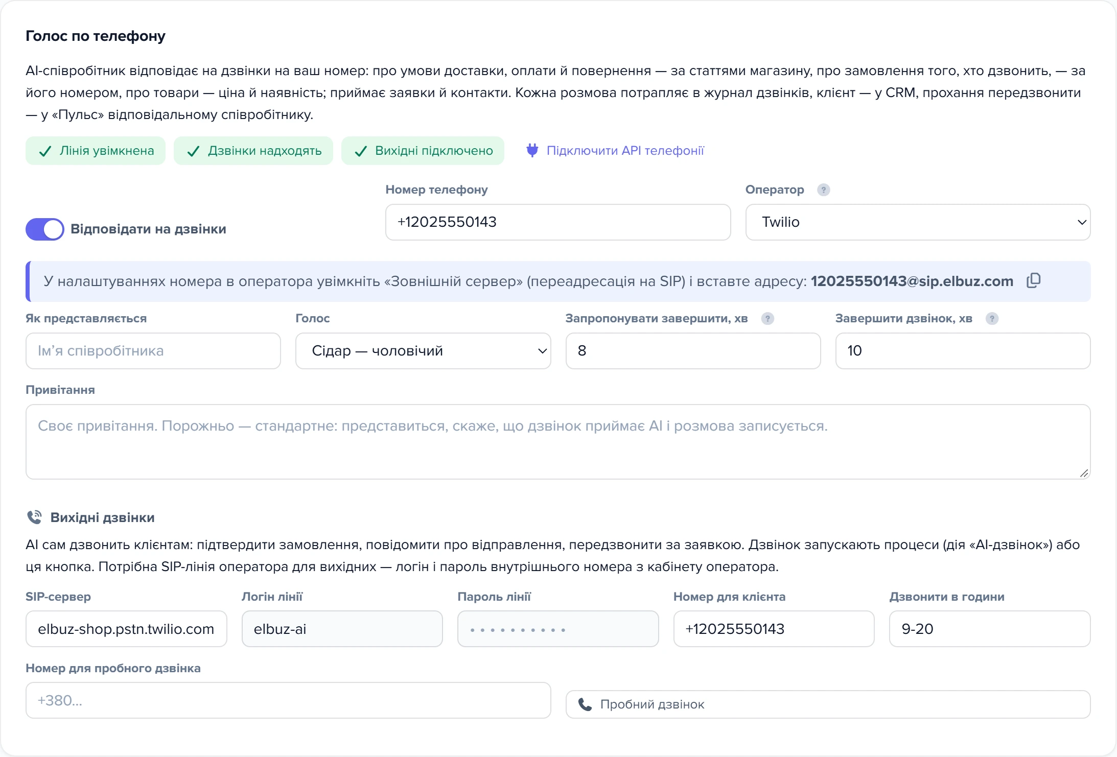

      Крок 4. Розділ «Голос по телефону» в Elbuz
      1. Відкрийте картку AI-співробітника (див. де це і хто має доступ) і прокрутіть до «Голос по телефону».
      2. «Номер телефону» — номер Twilio з кодом країни і плюсом, як він записаний у консолі Twilio: +12025550143 (формат номера).
      3. «Оператор» — Twilio. Поле «Адреси оператора» для Twilio не потрібне: адреси Twilio Elbuz уже знає.
      4. Увімкніть «Відповідати на дзвінки». Розділ зберігається сам за пів секунди після зміни поля — зверху зʼявляється «Налаштування голосу збережено».
      5. Подзвоніть на номер Twilio зі свого мобільного. AI має відповісти, а розмова — зʼявитися в журналі дзвінків.
      Розділ «Голос по телефону» з оператором Twilio: номер Twilio, SIP-адреса, Termination SIP URI, логін і пароль Credential List
      1Рядок кроків
      2Номер Twilio
      3Оператор Twilio
      4SIP-адреса
      5Termination SIP URI
      6Логін з Credential List
      7Пароль з Credential List
      8Номер для клієнта
      9Пробний дзвінок
      1. Зелене виконано; крок «Дзвінки надходять» (поки дзвінків не було — «Переадресуйте номер…») з оператором Twilio веде на цю статтю.
      2. Ваш номер Twilio у форматі +код країни, як у консолі Twilio.
      3. Twilio: адреси Twilio Elastic SIP Trunking Elbuz уже знає, адреси вводити не треба.
      4. Для Twilio потрібен лише домен після «@» — він іде в Origination SIP URI.
      5. Termination SIP URI вашого trunk виду <назва>.pstn.twilio.com; для Twilio обовʼязковий.
      6. Username із Credential List, привʼязаного до Termination → Authentication.
      7. Password того ж запису; після збереження поле показує крапки.
      8. Номер Twilio, який побачить клієнт; порожньо — номер лінії.
      9. Справжній дзвінок через Twilio — перевірка вихідних.
      Як увімкнути вихідні дзвінки AI через Twilio
      Для вихідних Elbuz набирає клієнта через Termination вашого trunk і входить у нього за логіном і паролем. Без цього кроку AI тільки відповідає.
      Крок 1. Termination SIP URI
      1. У trunk відкрийте вкладку Termination.
      2. У поле Termination SIP URI впишіть унікальну назву — вийде адреса виду elbuz-shop.pstn.twilio.com. Скопіюйте її повністю.
      Крок 2. Логін і пароль: Credential List
      1. Консоль Twilio → Voice → Credential lists → створіть список і додайте в нього запис із Username і Password.
      2. Поверніться в trunk: Termination → Authentication → Credential Lists → виберіть цей список → Save.
      У Elbuz вписується Username самого запису, а не назва списку.
      Крок 3. Блок «Вихідні дзвінки» в Elbuz
      Поле в ElbuzЩо вписати
      «SIP-сервер»Termination SIP URI вашого trunk, наприклад elbuz-shop.pstn.twilio.com. Для Twilio поле обовʼязкове: адреса в кожного trunk своя, і Elbuz не підставить її сам
      «Логін лінії»Username із Credential List
      «Пароль лінії»Password того ж запису; після збереження поле показує крапки, порожнє поле — «не змінювати»
      «Номер для клієнта»номер Twilio, який побачить клієнт; порожньо — номер із «Номер телефону»
      «Дзвонити в години»за замовчуванням 9-20 за часом акаунта
      Перевірка — «Номер для пробного дзвінка» і кнопка «Пробний дзвінок»: це справжній дзвінок через Twilio на вказаний номер. Вихідні працюють лише з увімкненим «Відповідати на дзвінки». Як AI дзвонить з процесів — у розділі вихідні дзвінки статті про голосового AI.
