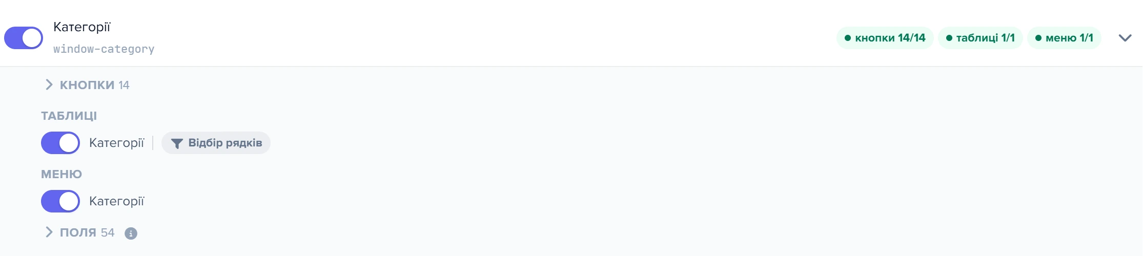

      Рядок вікна «Категорії» у вкладці «Додатково» з розгорнутими секціями кнопок, таблиць, меню та полів
      1Перемикач вікна
      2Лічильник кнопок
      3Значок монітора
      4Стрілка розгортання
      5Секція «кнопки»
      1. Перемикач вікна — відкриває або закриває вікно «Категорії» для відділу цілком.
      2. Лічильник «кнопки 14/14» — скільки кнопок і блоків усередині вікна відкрито з усіх наявних.
      3. Значок монітора — вмикає ярлик вікна в наборі ярликів відділу на робочому столі.
      4. Стрілка в кінці рядка — розгортає секції «кнопки», «таблиці», «меню» й «поля» цього вікна.
      5. Заголовок секції «кнопки» — окремий рівень прав: кожна кнопка вікна керується окремо.
