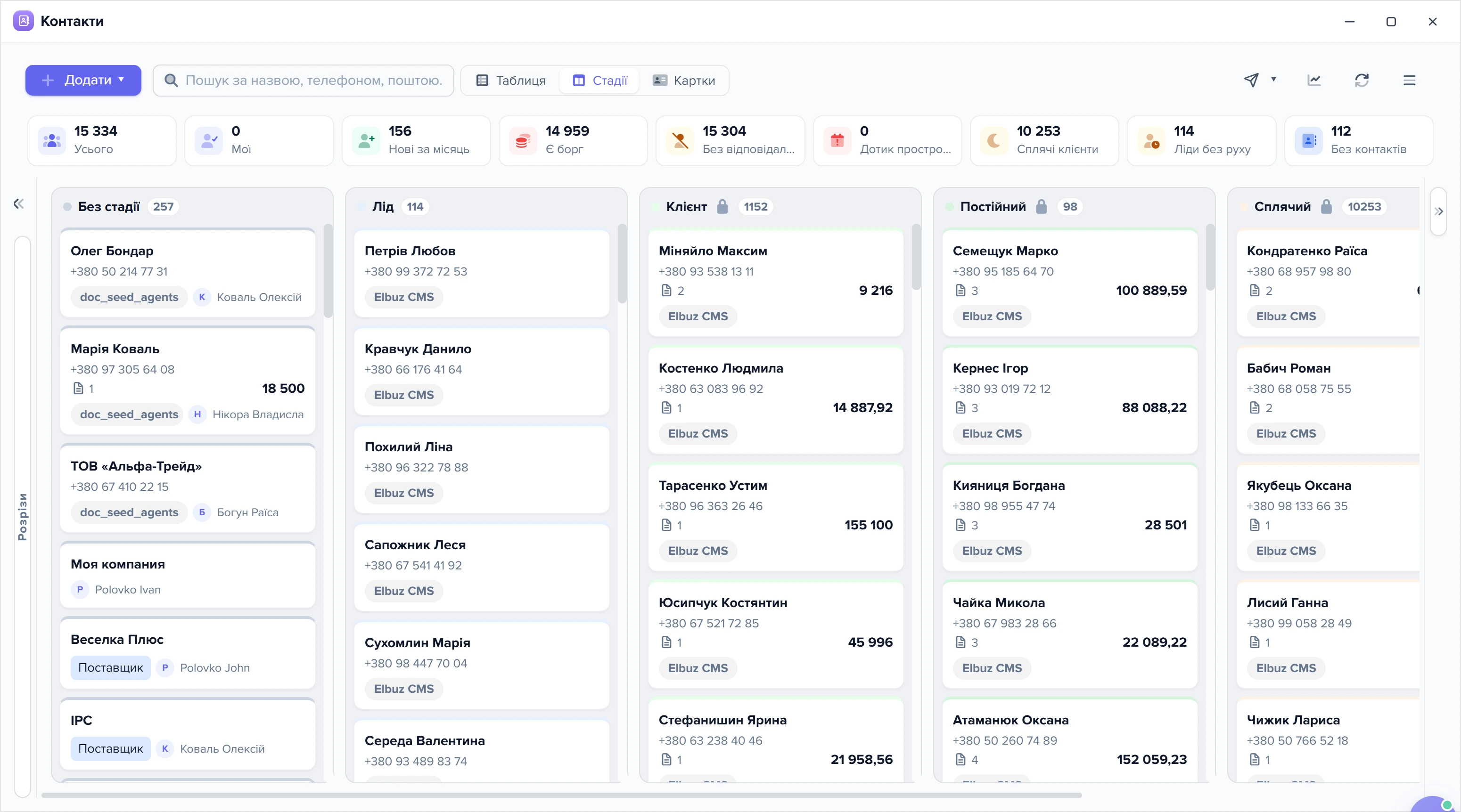

      Як побачити клієнтів дошкою за стадіями
      Перемикач у шапці вікна: «Таблиця», «Стадії», «Картки». Розріз, фільтри й пошук у всіх трьох спільні — змінюється тільки те, як показані ті самі записи.
      Таблиця — звичайна сітка з правкою просто в комірці.
      Стадії — дошка, де колонки — стадії клієнта, а картки — контакти. Колонки — тільки ввімкнені стадії вашого формату роботи: в інтернет-магазині «Лід», «Клієнт», «Постійний», «Сплячий», «Втрачений», «Нецільовий»; в опті й послугах між «Лідом» і «Клієнтом» стоїть ще «Кваліфікований».
      Першою йде колонка «Без стадії» — туди потрапляють постачальники, конкуренти й записи, яким стадію ще не поставили. У кожну колонку вантажиться не більше 40 карток, а те, що не влізло, позначається окремо.
      Колонки, які рахує система, позначені замком: «Клієнт», «Постійний», «Сплячий», «Втрачений». Картку в таку колонку не перетягнути, і з неї теж: дошка її просто не відпускає, а підказка на замку пояснює — «Стадію рахує система з покупок — сюди картку не перенести».
      Вільно картка ходить лише між ручними стадіями: лід, кваліфікований, нецільовий. Клік по картці показує запис у панелі праворуч, подвійний клік відкриває картку. У рядку картки під імʼям роль «Клієнт» не пишеться, щоб не повторювати назву стадії: замість неї стоїть джерело — чат, пошта, імпорт.
      Подання «Стадії»: колонки «Без стадії», «Лід», «Клієнт» і «Постійний» із замками

      Картки — плитки з фото, роллю й містом; праворуч на плитці значки звʼязку: подзвонити, написати листа, Telegram. Плитки підвантажуються порціями по 60 під час прокручування.
      Ті самі контакти — таблицею, дошкою за стадіями й плитками-картками

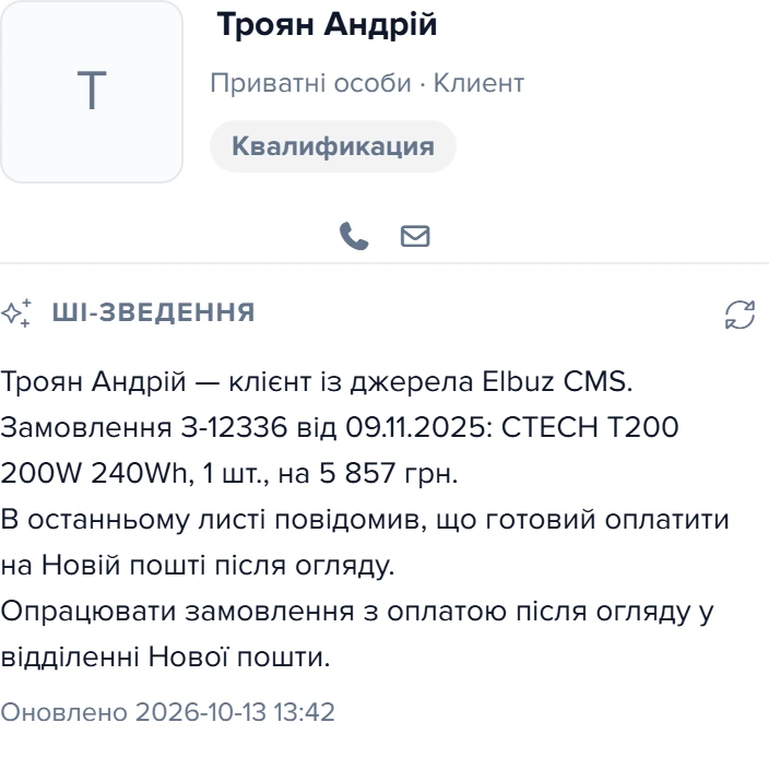

      Як за секунди згадати, хто клієнт: AI-зведення
      Одразу під імʼям і кнопками звʼязку в панелі стоїть блок «AI-зведення» — три-чотири рядки про клієнта: хто це, що купував і на яку суму, про що був останній контакт і що варто зробити далі. Задача, яку він закриває: клієнт телефонує або пише, а ви за десять секунд згадуєте, хто він, не гортаючи документи й листування.
      Блок «AI-зведення» вгорі панелі «Попередній перегляд» контрагента
      1Шапка панелі
      2Текст зведення
      3Оновити зведення
      4Дата перерахунку
      1. Імʼя, тип запису й стадія клієнта — шапка панелі.
      2. «AI-зведення»: хто клієнт, що купував, про що був останній контакт і що зробити далі.
      3. Кнопка «Оновити зведення» — перерахувати зараз, не чекаючи нової активності.
      4. Коли зведення востаннє перераховано.
      Звідки AI бере факти: документи й угоди клієнта, текст трьох останніх листів (без цитат попередньої переписки й підписів), останні повідомлення чатів, стрічка подій і запланований дотик. Нічого понад це він не додумує — якщо дзвінок чи лист не привʼязаний до картки, у зведення він не потрапить.
      • Коли рахується. Уперше — коли ви відкриваєте панель цього клієнта. Далі зведення зберігається в картці й показується одразу; заново AI його пише, тільки якщо після останнього розрахунку в клієнта зʼявилася активність: новий документ, лист, повідомлення в чаті чи подія в стрічці. Саме по собі, за розкладом, воно не оновлюється.
      • Кнопка «Оновити зведення» — значок зі стрілками праворуч від заголовка блоку — перераховує зведення зараз, навіть якщо нового нічого не було. Під текстом видно, коли його оновлено.
      • Коли блоку немає. У клієнта немає жодної активності, крім самого створення картки, — розповідати нема про що. Або AI недоступний: демо-доступ, офлайн-версія, збій сервісу. Якщо зведення вже рахувалося раніше, у такому разі показується попереднє.
      • Мова — мова адміністратора вашої компанії, а не кожного окремого співробітника.
      Під текстом зведення в покупця стоять цифри, які AI не пише, а програма рахує сама: «Замовлень» (кількість і сума), «Середній чек», «Останнє замовлення», «Повернень» (якщо були) і «Останні покупки» — до пʼяти товарів з датами.
      Ще два рядки, «Інтереси» та «Болі й заперечення», AI виписує з листування й чатів разом зі зведенням і оновлює їх тим самим перерахунком. Ці цифри видно, навіть коли самого зведення немає: наприклад, у демо-доступі.
      Те саме зведення показується в чаті — у панелі «Інформація про клієнта», якщо чат привʼязаний до контрагента. Бачать його ті самі люди, що й саму картку: клієнт поза вашим відбором «Чиї дані» зведення не відкриє.

      Клієнт телефонує — треба за секунди згадати, хто це
      Що зробити. Знайдіть клієнта в рядку пошуку списку «Контакти» — за імʼям, а номер набирайте так, як він записаний у картці (рядок пошуку), — і клацніть рядок — праворуч відкриється «Попередній перегляд». Прочитайте блок «AI-зведення» вгорі панелі.
      Що вийде. За три-чотири рядки видно, що клієнт купував і на яку суму, про що був останній лист чи чат і що з ним треба зробити — наприклад, «готовий оплатити на Новій пошті після огляду». Картку відкривати не треба.
      Чого не буде. Зведення не знає того, чого немає в картці: розмову, яку не привʼязали до клієнта, і усні домовленості без нотатки. Якщо щойно додали нотатку, а в зведенні її ще немає — натисніть «Оновити зведення».

      «Не вдалося змінити стадію» перенесення картки в поданні «Стадії» не збереглося: немає права «Зміна» на поле стадії або обірвався звʼязок перевірити право групи на колонку «Стадія клієнта» (хто що бачить)
      Чим плитка «Сплячі клієнти» відрізняється від фільтра «Сплячі»?
      Плитка відбирає за стадією клієнта, фільтр — за сегментом покупця. Числа різняться, лише коли покупки є в записів без стадії — постачальників і конкурентів: фільтр їх бачить, плитка ні (фільтри).
      Чи підсвічує система клієнтів, які давно нічого не замовляли?
      Так. Покупцю, який довго не купує, програма ставить стадію «Сплячий», а понад рік — «Втрачений». Плитка «Сплячі клієнти» відбирає їх одним кліком. Поріг залежить від формату роботи (смуга показників).

      Чому AI-зведення не знає про вчорашній дзвінок?
      Зведення бере лише те, що привʼязано до картки: документи, угоди, листи, чати й події стрічки. Непривʼязаний дзвінок чи усна домовленість без нотатки в нього не потрапить. Додали нотатку — натисніть «Оновити зведення».
      Чому в панелі немає блоку «AI-зведення»?
      У клієнта немає жодної активності, крім створення картки, або AI недоступний: демо-доступ, офлайн-версія, збій сервісу. Цифри покупця під зведенням видно й тоді (AI-зведення).
