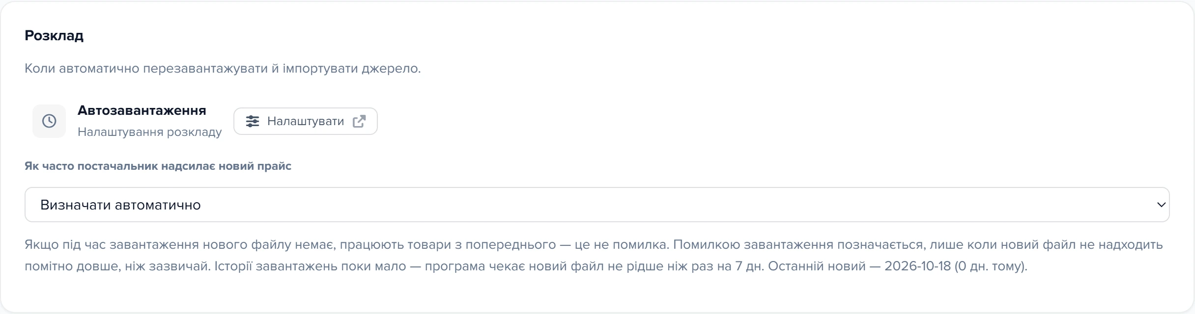

      Як часто постачальник надсилає новий прайс
      Щоб відрізнити «постачальник ще не надсилав» від «постачальник пропав», програмі треба знати, як часто приходить новий файл. Це поле «Як часто постачальник надсилає новий прайс» у картці джерела, розділ «Розклад», під кнопкою налаштування автозавантаження. Варіанти: «Визначати автоматично» (за замовчуванням), «Щодня», «Раз на тиждень», «Раз на два тижні», «Раз на місяць», «Не контролювати». Значення зберігається одразу після вибору. У джерел-парсерів сайту цього поля немає.
      Розділ «Розклад» картки джерела з полем «Як часто постачальник надсилає новий прайс» і підказкою під ним
      1Частота нового прайсу
      2Що програма очікує зараз
      1. «Визначати автоматично» — інтервал за історією нових файлів; конкретне значення — коли постачальник надсилає рідко або нерегулярно.
      2. Під полем — скільки днів програма зараз чекає новий файл і коли приходив останній; при прострочці додається «Новий файл прострочено.»
      «Визначати автоматично» вчиться на історії самого джерела. Програма бере до одинадцяти останніх прогонів, у яких прийшов саме новий файл, і бере медіану проміжків між ними — типовий проміжок, на який не впливає одна випадкова довга пауза. Поки таких прогонів менше трьох, вона чекає новий файл не рідше ніж раз на 7 днів. Прогін, у якому файл не прийшов або прийшов байт у байт той самий, до історії не додається.
      Вибрати частоту вручну варто, коли історія вводить програму в оману: постачальник надсилає прайс раз на місяць, а автоматика ще не має трьох нових файлів і вже після 11 днів почне позначати прострочку; або він шле нерегулярно — то двічі за тиждень, то раз на три тижні, — і медіана виходить коротшою, ніж реальні паузи. «Не контролювати» вимикає перевірку зовсім: у журналі лишається тільки попередження про відсутність нового файла, без довідки і без прострочки.
      Прострочка настає, коли з останнього нового файла минуло більше днів, ніж більше з двох чисел: інтервал плюс один день або півтора інтервалу.
      ЧастотаПрогін стає помилкою, якщо нового файла немає
      Щодняпонад 2 дні
      Раз на тиждень, а також поки історії малопонад 11 днів
      Раз на два тижніпонад 21 день
      Раз на місяцьпонад 45 днів
      Під полем програма пише, що вона очікує зараз: «Зараз програма чекає новий файл раз на N дн.», «Новий файл очікується раз на N дн.» або «Історії завантажень поки мало — програма чекає новий файл не рідше ніж раз на 7 дн.», далі — «Останній новий — ‹дата› (N дн. тому).» Якщо строк уже минув, додається «Новий файл прострочено.» Для прайсу, завантаженого вручну файлом, перевірки під час імпорту немає.

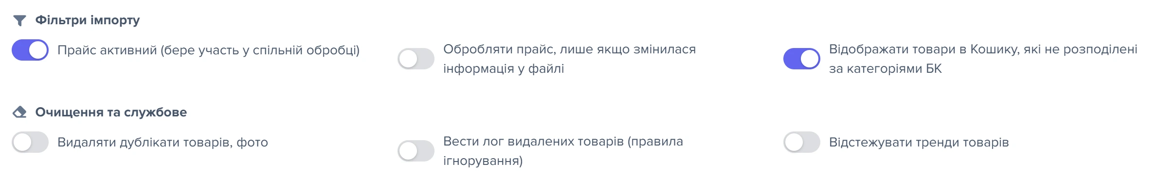

      Щоб файл приходив сам
      Постачальник оновлює прайс рідко, а завантаження йде щодня за розкладом
      Що зробити. У картці джерела, секція «Джерело», блок «Фільтри імпорту», увімкніть «Обробляти прайс, лише якщо змінилася інформація у файлі». Якщо постачальник оновлює прайс раз на місяць, у розділі «Розклад» виберіть і «Як часто постачальник надсилає новий прайс» — «Раз на місяць», щоб тижні без нового файла не позначалися прострочкою.
      Блок «Фільтри імпорту» з двома перемикачами в секції «Джерело»
      1Обробляти прайс, лише якщо змінилася інформація у файлі
      2Відображати товари в Кошику, які не розподілені за категоріями БК
      1. Обробляти прайс, лише якщо змінилася інформація у файлі — якщо файл не змінився, імпорт пропускається.
      2. Відображати товари в Кошику, які не розподілені за категоріями БК — нерозподілені товари потрапляють до Кошика.
      Що вийде. Файл однаково скачується, але якщо його вміст байт у байт збігається з попереднім, а в прайсі вже є товари, прогін зупиняється рядком «Дані в прайс-листі не змінилися, пропускаємо завантаження». Рядки прайсу лишаються як були.
      Чого не буде. Прапорець діє тільки при спільній обробці всіх активних прайсів і при запуску за розкладом. Імпорт одного джерела, запущений руками, обробляє файл завжди. Не допоможе він і тоді, коли постачальник щоразу змінює у файлі хоч щось — дату формування, порядок рядків: для програми це вже інший файл.
