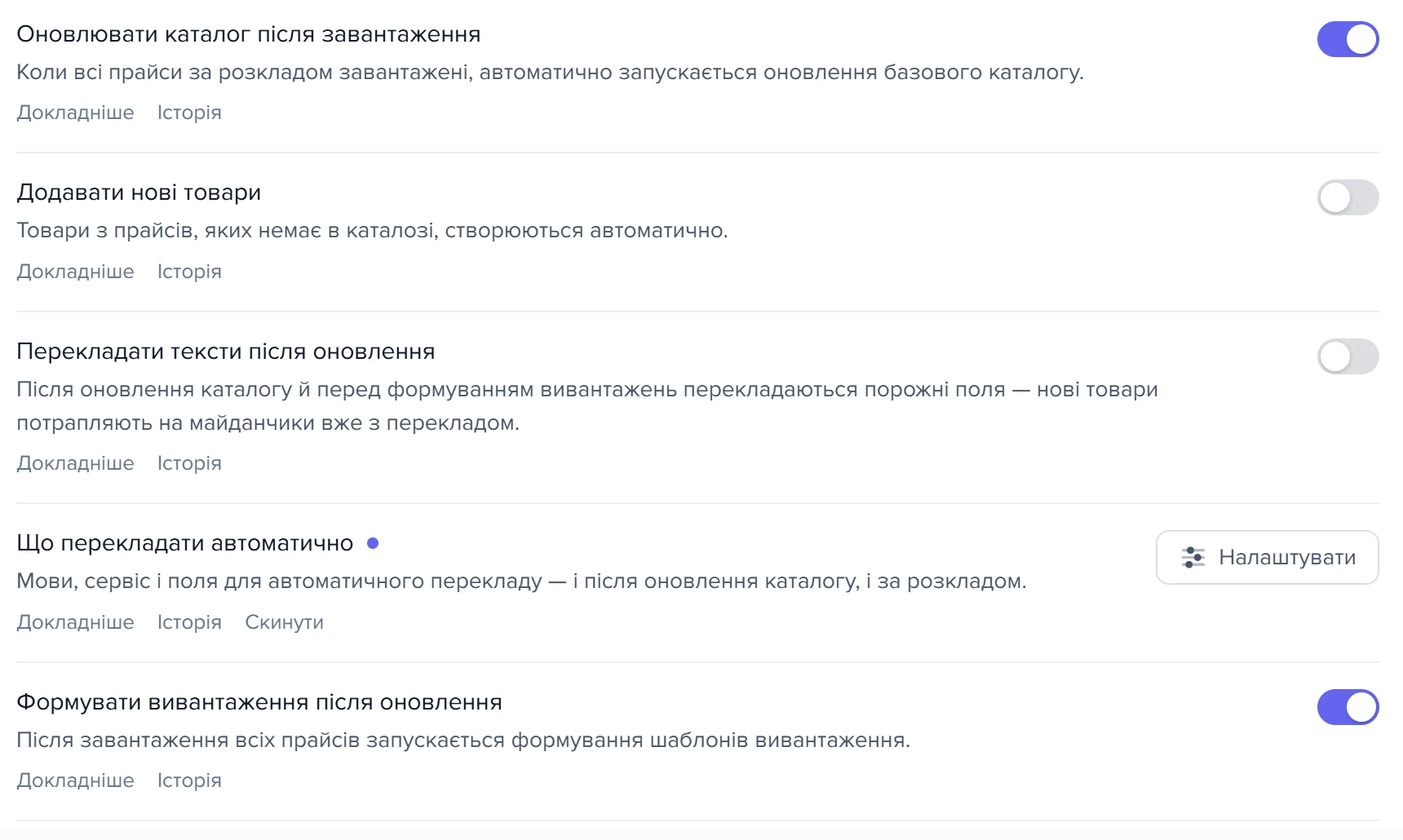

    • Переклад після оновлення каталогу — крок між оновленням каталогу з прайсів і формуванням вивантажень: нові товари йдуть на майданчики вже з перекладом.
    • Одне налаштування автоперекладу — розклад і крок після оновлення беруть ті самі мови, сервіс і поля.

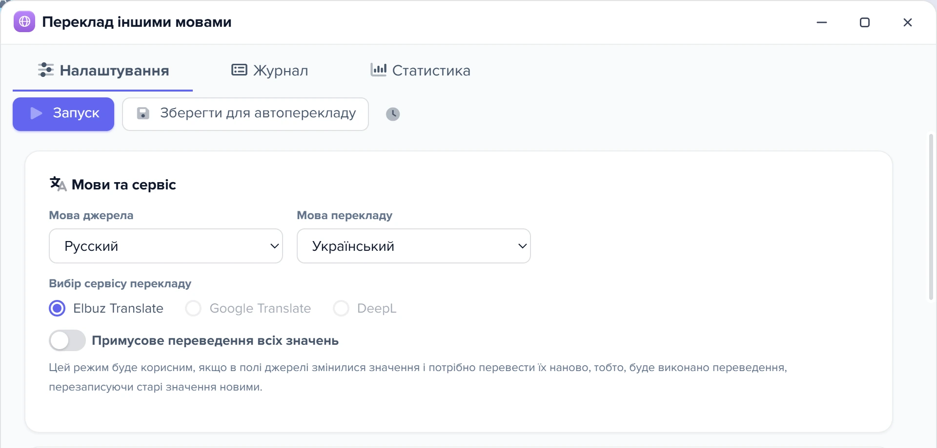

    Як вибрати мови й сервіс
    Угорі — три вкладки: «Налаштування», «Журнал» і «Статистика». Поруч із ними три кнопки: у широкому вікні — праворуч у тому самому рядку, у вужчому — рядком під вкладками, «Запуск» першою:
    • «Запуск» — перекладає позначене просто зараз.
    • «Зберегти для автоперекладу» — запам’ятовує мови, сервіс і позначені поля для перекладу без людини. Підказка на кнопці: «Запам’ятати мови, сервіс і позначені поля для автоматичного перекладу — за розкладом і після оновлення каталогу. Перекладаються лише незаповнені поля.» Після натискання програма відповідає «Поля автоперекладу збережено».
    • Значок-годинник без підпису, підказка «Налаштування розкладу» — зберігає той самий вибір і відкриває розклад перекладу (переклад за розкладом).
    Якщо жоден сервіс перекладу не доступний, цих трьох кнопок немає зовсім — замість них у картці «Мови та сервіс» стоїть жовта підказка (що з цим робити). Унизу вікна — рядок стану автоперекладу: чи ввімкнені розклад і крок після оновлення каталогу.
    Верх вікна «Переклад іншими мовами»: рядок вкладок, кнопки запуску та картка «Мови та сервіс»
    1Налаштування, хід перекладу і що ще не перекладено
    2Перекладає позначене просто зараз
    3Запам’ятовує вибір для розкладу й кроку після оновлення
    4Зберігає вибір і відкриває розклад перекладу
    5Пункт «Усі мови» — кожна активна мова, крім мови джерела
    6Перезаписує готові переклади — лише під час ручного запуску
    1. Рядок вкладок: Налаштування, хід перекладу і що ще не перекладено.
    2. «Запуск»: перекладає позначене просто зараз.
    3. «Зберегти для автоперекладу»: запам’ятовує вибір для розкладу й кроку після оновлення.
    4. Значок-годинник: зберігає вибір і відкриває розклад перекладу.
    5. Поле «Мова перекладу»: пункт «Усі мови» — кожна активна мова, крім мови джерела.
    6. Тумблер «Примусове переведення всіх значень»: перезаписує готові переклади — лише під час ручного запуску.

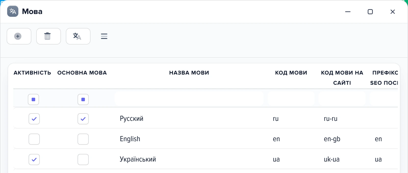

    «Мова джерела» — з якої мови перекладати. У списку лише активні мови. Спочатку обрана , а якщо для автоперекладу збережено іншу — та, що збережена.
    «Мова перекладу» — куди перекладати. Коли активних мов більше за одну, у списку є ще пункт «Усі мови»: переклад іде на кожну активну мову, крім мови джерела.
    Мова потрапляє в переклад, лише якщо в сітці вікна «Мова» в неї заповнена колонка «Мова системи перекладу». Там зі списку обирають, як цю мову називає сервіс перекладу; мова без цього значення в переклад не потрапляє.
    «Вибір сервісу перекладу» — Elbuz Translate, Google Translate або DeepL. Сервіс, який вам недоступний, у списку видно, але він сірий і не обирається. Позначений перший доступний сервіс або той, що збережений для автоперекладу.
    • Elbuz Translate увімкнений одразу, ключ не потрібен. Оплачується з балансу за обсяг перекладеного тексту; невдалий переклад, коли сервіс нічого не повернув, не оплачується.
    • Google Translate і DeepL працюють за вашим власним ключем. Його вписують у «Налаштування системи» → «Інші налаштування» → плитка «Зовнішні сервіси та інтеграції»: у записі сервісу — токен і статус.
    Як перекласти наново поверх готових перекладів
    Під вибором сервісу — тумблер «Примусове переведення всіх значень». Без нього поля, уже заповнені мовою перекладу, пропускаються. З ним перекладаються всі, і наявні переклади перезаписуються новими. Пояснення під тумблером: «Цей режим буде корисним, якщо в полі джерелі змінилися значення і потрібно перевести їх наново, тобто, буде виконано переведення, перезаписуючи старі значення новими.»
    Виняток — «Атрибути» → «Значення»: значення характеристик перекладаються лише ті, що ще без перекладу, тумблер на них не діє. Зате коли значення мовою джерела змінилося, старий переклад скидається і значення перекладається наново.
    Увімкнули «Примусове переведення всіх значень», щоб оновити кілька описів, — і програма переписала переклади всіх позначених полів, зокрема ті, які редактор виправляв руками. Вмикайте його лише тоді, коли тексти мовою джерела справді змінилися, і позначайте тільки поля, які треба перекласти наново. В автопереклад тумблер не зберігається й там не діє ніколи: розклад і крок після оновлення перекладають лише порожні поля.
    Якщо переклади вже затерлися, відкату немає. Переклад записує новий текст поверх старого без історії змін, і попереднього тексту програма ніде не зберігає. Повернути його можна лише вручну, у картці запису. Що саме перезаписано:

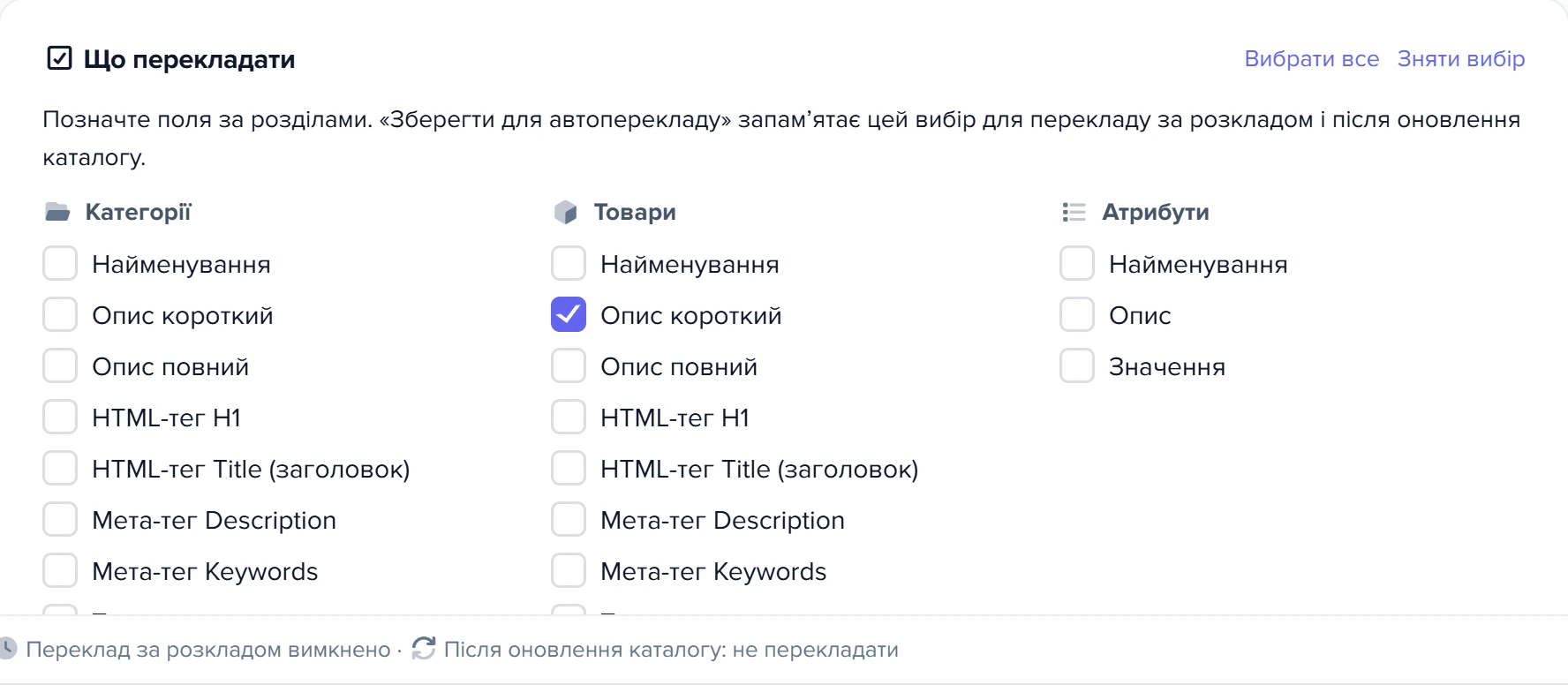

    Як вибрати поля і перевірити на одному записі
    Картка «Що перекладати» — прапорці полів, згруповані за розділами. Праворуч у заголовку картки посилання «Вибрати все» і «Зняти вибір». Під час відкриття вікна вже позначені поля, збережені для автоперекладу, тож перед ручним запуском перевірте, що позначено саме потрібне.
    • Категорії: Найменування, Опис короткий, Опис повний, HTML-тег , HTML-тег Title (заголовок), Мета-тег Description, Мета-тег Keywords, Теги.
    • Товари: ті самі вісім полів і ще Відгуки.
    • Атрибути: Найменування, Опис, Значення.
    • Виробники: Опис короткий, Опис повний, HTML-тег H1, HTML-тег Title (заголовок), Мета-тег Description, Мета-тег Keywords, Теги. Назви виробника серед полів немає.
    • Статті: вісім полів, як у категорій, плюс Відгуки й Тести.
    Розділи видно не всі, а лише ті, що відповідають місцю, звідки відкрили вікно (точки входу).
    Картка «Що перекладати» з розділами полів для перекладу
    1Позначити або зняти всі поля одним натисканням
    2Позначене заздалегідь — поле, збережене для автоперекладу
    1. Посилання «Вибрати все» та «Зняти вибір» дозволяють одним кліком позначити або зняти всі поля картки.
    2. Позначене заздалегідь поле — це вибір, збережений для автоматичного перекладу.

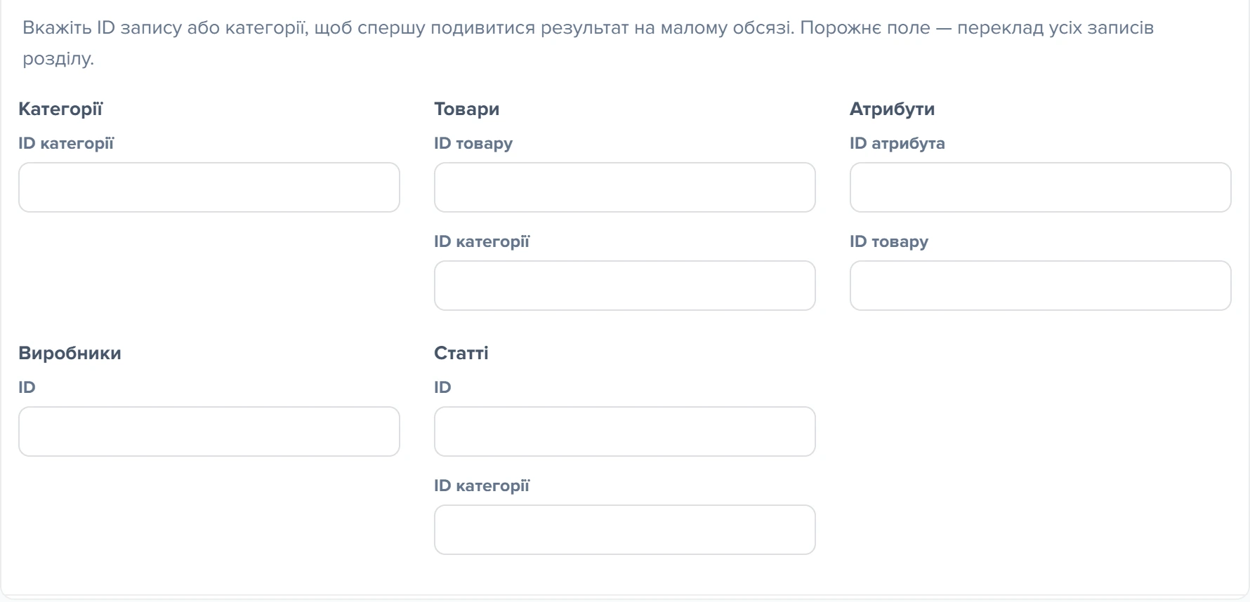

    Перевірити на одному записі
    Під прапорцями — згорнута секція «Перевірити на одному записі». Пояснення в ній: «Вкажіть ID запису або категорії, щоб спершу подивитися результат на малому обсязі. Порожнє поле — переклад усіх записів розділу.» Поля за розділами:
    • Категорії: «ID категорії» — перекладається лише ця категорія.
    • Товари: «ID товару»; «ID категорії» — лише товари, у яких ця категорія основна. Товари підкатегорій сюди не входять.
    • Атрибути: «ID атрибута» і «ID товару» — друге діє тільки на поле «Значення».
    • Виробники: «ID».
    • Статті: «ID»; «ID категорії» — статті, що лежать безпосередньо в цій категорії.
    В автопереклад ці поля не зберігаються: розклад і крок після оновлення завжди перекладають розділ цілком.
    Переклад відкрили з вікна «Товари» базового каталогу, натиснули «Запуск» — і перекладено товари лише однієї категорії. Вікно «Товари» показує ваш з деревом категорій, і переклад звідти відкривається з категорією, обраною в дереві: секція «Перевірити на одному записі» розкривається сама, а в «ID категорії» вже стоїть номер цієї категорії. Щоб перекласти всі товари, очистіть поле «ID категорії» перед запуском.
    Розгорнута секція «Перевірити на одному записі» з порожніми полями ID за розділами
    1Порожнє поле — переклад усього розділу
    2Лише товари, для яких категорія основна, без підкатегорій
    3Діє тільки на поле «Значення»
    1. Порожнє поле — переклад усього розділу.
    2. Лише товари, для яких категорія основна, без підкатегорій.
    3. Діє тільки на поле «Значення».

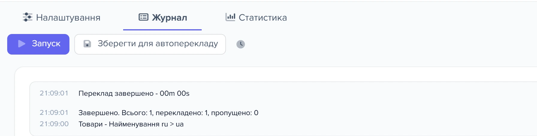

    Як перекласти вручну і стежити за ходом
    Оберіть мови й сервіс, позначте поля й натисніть «Запуск». Вікно саме перейде на вкладку «Журнал»: там біжить смуга із заголовком «Переклад іншими мовами…» і кнопкою «Скасувати переклад», а «Запуск» на час перекладу гасне.
    До першого запуску на вкладці написано «Журнал поки порожній» і «Хід перекладу з’явиться тут після натискання «Запуск».» Під час перекладу товарів рядки йдуть так:
    • «‹Розділ› - ‹поле› ‹код мови› > ‹код мови›» — що перекладається зараз, наприклад «Товари - Найменування ru > ua»;
    • кожні 100 записів — «‹N›/‹всього› (‹поле›) | перекладено: ‹N›, пропущено: ‹N›»;
    • після кожного поля — «Завершено. Всього: ‹N›, перекладено: ‹N›, пропущено: ‹N›», наприклад «Завершено. Всього: 1, перекладено: 1, пропущено: 0»;
    • у кінці — «Переклад завершено - ‹хв›m ‹с›s».
    Для категорій і статей рядки журналу виглядають інакше. Коли переклад закінчився, журнал лишається на екрані, а смуга й «Скасувати переклад» ховаються.
    «Перекладено» — записано перекладом від сервісу, «пропущено» — без перекладу: вже був переклад, значення з цифр (воно копіюється як є) або порожня відповідь сервісу. Якщо пропущених багато, а в «Статистиці» лишилося червоне «−N», причина в сервісі (розбір).
    Журнал перекладу після ручного запуску
    1Товари - Найменування ru > ua
    2Завершено. Всього: 1, перекладено: 1, пропущено: 0
    3Переклад завершено - 00m 00s
    1. Що перекладається: розділ, поле, з якої мови на яку.
    2. Підсумок поля: скільки перекладено й пропущено.
    3. Кінець прогону і скільки він тривав.

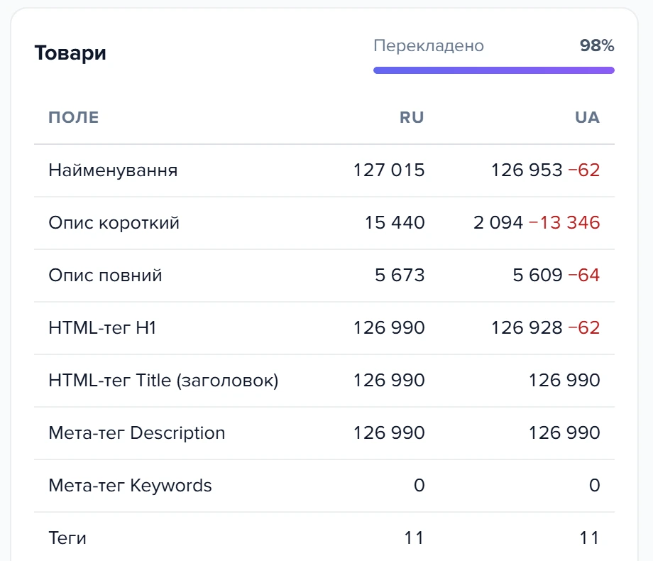

    Як побачити, що ще не перекладено
    Вкладка «Статистика» завантажується сама, коли її вперше відкривають. Картка «Заповненість перекладів» пояснює себе так: «Скільки записів заповнено кожною мовою. Червоним — скільки записів ще без перекладу порівняно з основною мовою.» Значок оновлення в картці, підказка «Отримати статистику», перераховує цифри.
    Для кожного розділу вікна — окрема панель: відсоток «Перекладено» зі смугою і таблиця «поле × мова». У клітинці — скільки записів мають заповнене поле цією мовою. Перша колонка — основна мова. Якщо в іншої мови записів менше, поруч стоїть червоне «−N»: стільки ще не перекладено.
    Відсоток «Перекладено» — це не частка перекладених записів, а частка всіх клітинок «поле × мова» розділу. Недостача сумується за всіма полями й мовами і порівнюється з тим, що заповнено основною мовою. Тож одне неперекладене поле, скажімо «Теги», тягне відсоток униз, навіть якщо назви й описи перекладені повністю.
    В атрибутах поле «Значення» основною мовою рахується лише за оригіналами, а в мовах перекладу — усі значення. На великому каталозі статистика рахується кілька секунд.
    Панель «Товари» на вкладці «Статистика» з відсотком перекладу і таблицею полів
    1Частка всіх клітинок «поле × мова», а не записів
    2Основна мова — з нею порівнюються решта
    3Стільки записів ще без перекладу цією мовою
    1. Частка всіх клітинок «поле × мова», а не записів.
    2. Основна мова — з нею порівнюються решта.
    3. Стільки записів ще без перекладу цією мовою.

    Що перекладати без людини, програма бере з одного запису на акаунт. Його читають обидва автоматичні способи — і розклад, і крок після оновлення каталогу. Двох окремих налаштувань тут навмисно немає: інакше було б незрозуміло, чому вночі переклалося одне, а після оновлення каталогу — інше.
    У запис потрапляють мова джерела, мова перекладу або «Усі мови», сервіс перекладу і позначені поля за розділами. Пишуть його дві кнопки: «Зберегти для автоперекладу» і значок-годинник «Налаштування розкладу». Тумблер «Примусове переведення всіх значень» і поля «Перевірити на одному записі» не зберігаються.
    Якщо вікно відкрите з частиною розділів — скажімо, з вікна «Товари» базового каталогу, де лише «Товари» й «Атрибути», — зберігаються тільки ці розділи. Поля інших розділів, збережені раніше, лишаються як були.
    У «Налаштування системи» це налаштування — рядок «Що перекладати автоматично» з кнопкою «Налаштувати». Опис рядка: «Мови, сервіс і поля для автоматичного перекладу — і після оновлення каталогу, і за розкладом.» Кнопка відкриває вікно «Переклад іншими мовами» з усіма п’ятьма розділами.

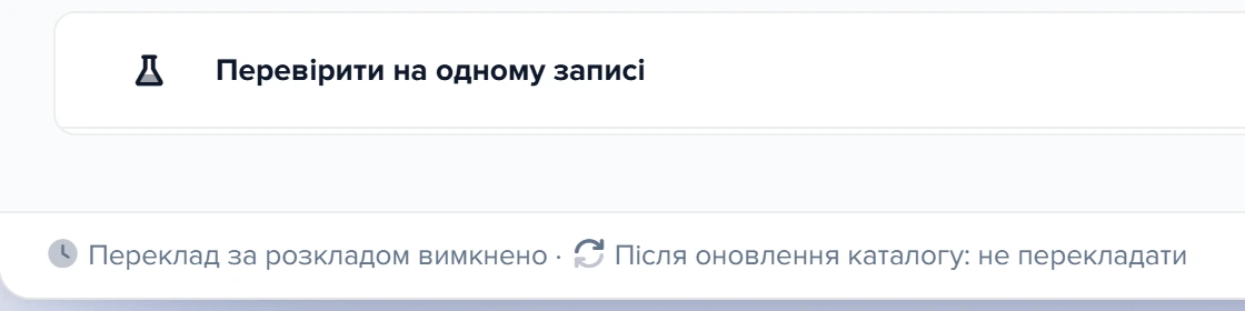

    Стан автоперекладу видно внизу вікна перекладу: «Переклад за розкладом: ‹коли›» або «Переклад за розкладом вимкнено», через крапку — «Після оновлення каталогу: перекладати» чи «Після оновлення каталогу: не перекладати». Значки зеленіють, коли режим увімкнений. «Коли» — правило розкладу словами, наприклад «О 03:00».
    Рядок складається під час відкриття вікна й сам не оновлюється: змінили розклад — закрийте й знову відкрийте вікно перекладу.
    Нижня частина вікна перекладу зі згорнутою секцією перевірки та рядком стану автоперекладу
    1Коли переклад піде сам — або що розклад вимкнений
    2Чи перекладати нові товари одразу після оновлення каталогу
    1. Коли переклад піде сам — або що розклад вимкнений.
    2. Чи перекладати нові товари одразу після оновлення каталогу.

    Як перекладати одразу після оновлення каталогу
    Розклад запускає переклад у заданий час, а завантаження прайсів щоразу триває по-різному. Якщо завантаження затяглося, переклад за розкладом відпрацює раніше, ніж нові товари з’являться в каталозі, і вивантаження знову піде без перекладу. Крок після оновлення тримає порядок: каталог оновлено → перекладено → вивантажено.
    Увімкніть «Перекладати тексти після оновлення». За замовчуванням він вимкнений і активний лише тоді, коли увімкнено «Оновлювати каталог після завантаження». Що саме перекладати, задає рядок «Що перекладати автоматично» трохи нижче (автопереклад).
    Де: Кабінет → Налаштування системи → «Оновлення каталогу» → «Запуск і загальні правила», між «Оновлювати каталог після завантаження» і «Формувати вивантаження після оновлення».
    Чотири рядки розділу «Запуск і загальні правила» в налаштуваннях оновлення каталогу
    1Без нього крок перекладу не працює
    2Перекладає порожні поля між оновленням і вивантаженням
    3Відкриває вікно перекладу з усіма розділами
    4Вивантаження формується вже після перекладу
    1. Без нього крок перекладу не працює.
    2. Перекладає порожні поля між оновленням і вивантаженням.
    3. Відкриває вікно перекладу з усіма розділами.
    4. Вивантаження формується вже після перекладу.

    Сайт отримує нову мову
    Що зробити. У «Довідники» → «Мова» зробіть нову мову активною й оберіть для неї значення в колонці «Мова системи перекладу». Звідти ж відкрийте «Переклад іншими мовами»: «Мова джерела» — основна мова, «Мова перекладу» — нова. Позначте поля в усіх п’яти розділах, перевірте, що поля в «Перевірити на одному записі» порожні, і натисніть «Запуск».
    Що вийде. Кожен запис, у якого поле мовою джерела заповнене, отримує текст новою мовою — зокрема вимкнені товари, категорії, виробники й атрибути. Що лишилося без перекладу, покаже червоне «−N» у вкладці «Статистика».
    Чого не буде. Неактивні статті й назви виробників не перекладаються. Поля, для яких сервіс повернув порожню відповідь, лишаються порожніми — повторний «Запуск» візьме тільки їх, бо вже заповнені поля пропускаються.
    Описи мовою джерела переписали, і переклад треба оновити
    Що зробити. Позначте лише змінені поля, наприклад «Опис повний» у розділі «Товари», і увімкніть «Примусове переведення всіх значень». Щоб зачепити тільки частину каталогу, вкажіть у «Перевірити на одному записі» «ID товару» або «ID категорії». Натисніть «Запуск».
    Що вийде. Переклад позначених полів перезаписується в усіх записах, де поле мовою джерела заповнене, або лише в указаному записі чи категорії.
    Чого не буде. Відкату немає: старих перекладів програма не зберігає (що саме перезаписується). Тумблер не зберігається в автопереклад, тож розклад і крок після оновлення каталогу й далі заповнюватимуть лише порожні поля. На значення характеристик тумблер не діє — їх переклад оновлюється сам, коли змінилося значення мовою джерела.

    Спершу подивитися переклад на одному товарі
    Що зробити. Розгорніть «Перевірити на одному записі», у розділі «Товари» впишіть «ID товару», позначте поля й натисніть «Запуск».
    Що вийде. Перекладається лише цей товар; результат видно в його картці й у «Журнал».
    Чого не буде. Уже заповнені поля цього товару без «Примусове переведення всіх значень» не зміняться. ID у автопереклад не зберігається: розклад і крок після оновлення каталогу завжди беруть розділ цілком.

    «Переклад скасовано» у журналі Хтось натиснув «Скасувати переклад» або «Зупинити завантаження» у списку прайс-листів — обидві кнопки зупиняють будь-який переклад акаунта, зокрема нічний Запустіть переклад знову — наступний запуск працює як звичайно (ручний запуск)
    «Переклад за розкладом вимкнено» внизу вікна, хоча час налаштовано У вікні розкладу не стоїть галочка «Активність» — завдання створюється вимкненим. Або її поставили, а вікно перекладу не перевідкрили: рядок стану сам не оновлюється Поставте «Активність» у вікні розкладу, потім закрийте й знову відкрийте вікно перекладу (переклад за розкладом)
    Червоне «−N» у «Статистиці» після прогону, а в журналі багато «пропущено» Сервіс повернув порожню відповідь — збій, ліміт, немає ключа чи балансу; такі поля не записуються Перевірте сервіс, ключ і баланс і запустіть ще раз — перекладуться лише поля, що лишилися порожніми (правила перекладу)

    Зробіть мову активною у «Довідники» → «Мова» й заповніть для неї «Мова системи перекладу». Звідти відкрийте «Переклад іншими мовами», позначте поля в усіх п’яти розділах і натисніть «Запуск». Далі — «Зберегти для автоперекладу» (сценарії).
    Чи перезапише автопереклад те, що редактор виправив руками?
    Ні. Автопереклад заповнює лише порожні поля, тумблер «Примусове переведення всіх значень» у ньому не діє. Правки затирає ручний запуск з цим тумблером, а в значеннях характеристик — зміна значення мовою джерела (що перезаписується).

    Свого пункту меню у вікна «Переклад іншими мовами» немає. Від того, звідки відкрили вікно, залежить, які розділи в ньому видно.
    З вікна «Мова»
    Довідники → Мова → значок «Переклад іншими мовами»; усі п’ять розділів
