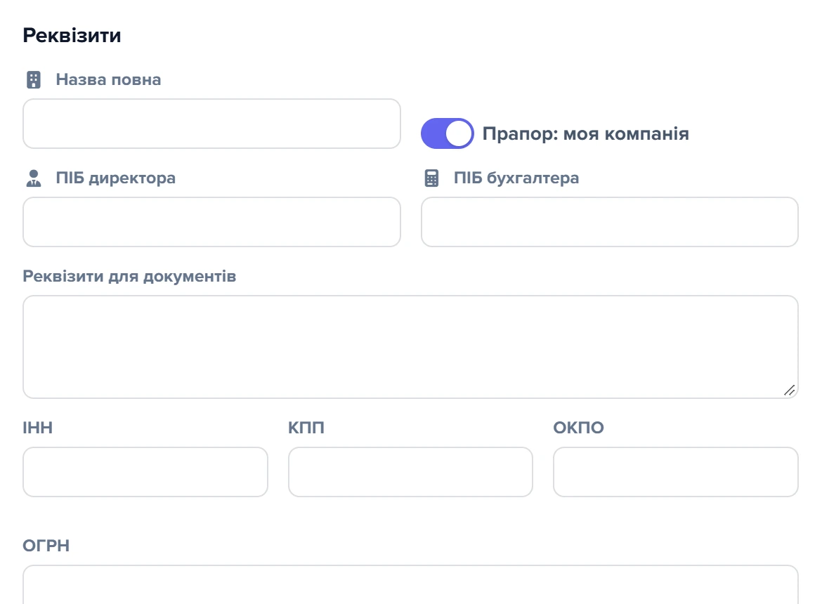

      З чого почати: у картці своєї організації, секція «Реквізити», увімкніть «Прапор: моя компанія».

      Як позначити свою фірму продавцем
      Власна фірма — продавець у документах — це такий самий запис довідника з типом «Організація», тільки в секції «Реквізити» в нього увімкнено перемикач «Прапор: моя компанія». Записів із цим прапором може бути кілька: якщо торгуєте і як ФОП, і як ТОВ, заведіть дві організації й увімкніть прапор в обох. Реквізити із секції «Реквізити» потрапляють у макроси «Компанія» друкованих форм.
      Розділ «Реквізити» картки контрагента «Моя компания» з увімкненим прапором «моя компанія»
      1Прапор: моя компанія
      2Реквізити для документів
      1. Перемикач «Прапор: моя компанія» робить запис продавцем у документах і дає їй окрему серію номерів.
      2. Блок реквізитів підставляється в друковані форми документів.

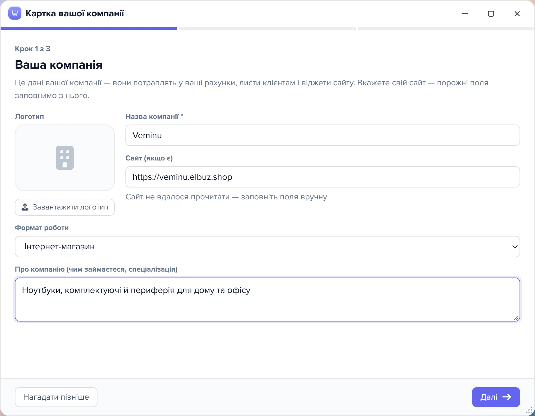

      Що просить майстер «Картка вашої компанії»
      Картку своєї компанії тепер треба заповнити. З неї AI бере відповіді клієнтам — про доставку, оплату, повернення, графік роботи. Порожня умова — і AI відповідає «уточню».
      Тому користувачу з правами «Управління» при вході відкривається майстер «Картка вашої компанії», поки картка заповнена менше ніж на 80 %. У ньому три кроки без прокрутки — «Ваша компанія», «Контакти», «Умови»; угорі тонка смуга прогресу й «Крок N з 3». Відсотка заповненості в майстрі не показано.
      Майстер «Картка вашої компанії», крок 1 з 3 «Ваша компанія»: логотип із кнопкою «Завантажити логотип», назва, сайт з рядком стану, формат роботи, опис
      1Смуга кроків
      2Завантажити логотип
      3Назва компанії
      4Стан читання сайту
      5Формат роботи
      6Нагадати пізніше
      1. Три відрізки — три кроки; підпис «Крок 1 з 3» над назвою кроку.
      2. Логотип записується в картку одразу після завантаження.
      3. Без назви далі не пустить.
      4. Сайт читається у фоні й заповнює лише порожні поля; тут сайт не відповів — «заповніть поля вручну».
      5. Від формату залежать стадії, етапи й поводи звернень, які розпізнає AI.
      6. Відкладає майстер на 7 днів; після третього разу сам він більше не відкривається.
      Відсоток рахується за девʼятьма однаковими пунктами: назва (не «Моя компанія» за замовчуванням), сайт, телефон або e-mail, адреса, формат роботи, умови доставки, умови оплати, умови повернення, логотип. Інтернет-магазину замість адреси досить міста; точці видачі, послугам і опту потрібна адреса.
      • Сайт і e-mail майстер підставляє сам, якщо в картці вони порожні: адресу сайту — з налаштувань вивантаження на ваш сайт, e-mail — з поштової скриньки для відправки.
      • Читання сайту. Якщо адреса сайту є, майстер у фоні читає сайт і заповнює порожні поля. Сайт за захистом на кшталт Cloudflare не читається — тоді під адресою «Сайт не вдалося прочитати — заповніть поля вручну».
      • «Нагадати пізніше» відкладає майстер на 7 днів; після третього відкладання сам він більше не відкривається — картку тоді заповнюють у «Компаніях».

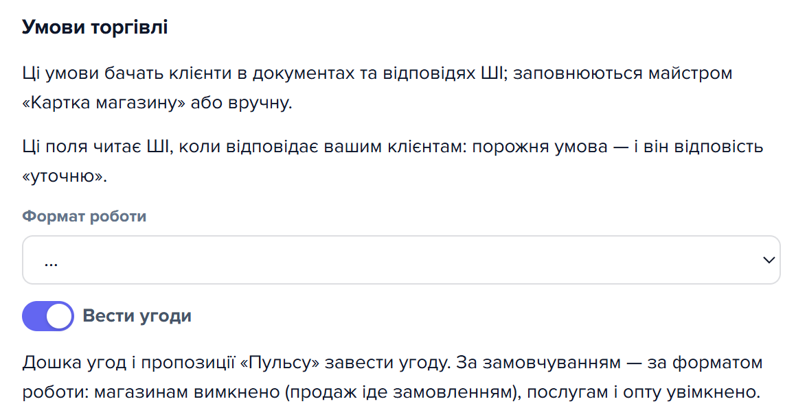

      У секції «Умови торгівлі» картки своєї компанії є ще два поля, яких у звичайних контрагентів немає. «Формат роботи» — інтернет-магазин, магазин з точкою видачі, послуги або опт: від нього залежать стадії клієнтів, порядок статусів замовлення й те, чи потрібна дошка угод. «Вести угоди» вмикає й вимикає угоди незалежно від формату.
      Над полями підказка: «Ці поля читає AI, коли відповідає вашим клієнтам: порожня умова — і він відповість «уточню».».
      Секція «Умови торгівлі» картки своєї компанії: «Формат роботи» й перемикач «Вести угоди»
      1Секція «Умови торгівлі»
      2Підказка про AI
      3Поле «Формат роботи»
      4Перемикач «Вести угоди»
      1. У картці своєї компанії тут же формат роботи й угоди.
      2. Порожня умова — AI відповідає «уточню».
      3. Інтернет-магазин, точка видачі, послуги або опт.
      4. Вмикає дошку угод і пропозиції «Пульсу» завести угоду.
      Зміна формату зберігається, як і решта картки, сама, а програма відповідає повідомленням: «Набір стадій і етапів для формату роботи застосовано» або «Формат роботи збережено; ваші налаштування стадій і етапів залишено як є» — друге, якщо ви вже налаштовували стадії, статуси замовлення, дошку угод чи процеси формату самі або на дошці вже є угоди.
      Повідомлення зʼявляється, тільки коли змінилися формат чи «Вести угоди». Що саме змінюється при виборі формату — у статті «Формат роботи: що він змінює». Чернетку умов доставки, оплати й повернення може запропонувати AI через «Пульс» — про це в статті «Профіль компанії для AI».
