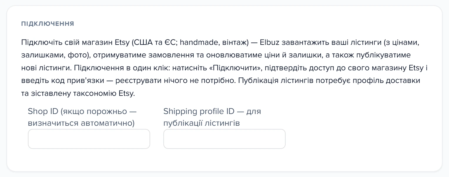

    Що потрібно від Etsy: код прив'язки
    Реєструвати застосунок у Etsy й розбиратися з ключами не потрібно. Ви підтверджуєте доступ до магазину і вводите короткий код прив'язки. Токен далі оновлюється автоматично: доступи Etsy короткоживучі, і продовжувати їх руками було б щоденною роботою.
    Як підключити крок за кроком
    1. Створіть шаблон типу «Etsy» і збережіть його — прив'язка працює для збереженого шаблону. «Активний» і «Замовлення» в новому шаблоні вже ввімкнені: за 5 хвилин після прив'язки Elbuz почне забирати замовлення. Статуси майданчика Elbuz зводить до ваших сам, за назвою; що прийшло і як зведено, видно у вікні «Статуси замовлення» шаблону. Хочете спершу перевірити — зніміть «Замовлення».
    2. Натисніть «Підключити», підтвердіть доступ у вікні Etsy і скопіюйте код.
    3. Одразу вставте код у форму: він живе недовго.
    4. Натисніть «Перевірити підключення» — у відповіді має бути ідентифікатор вашого магазину.
    5. Позначте товари й фото та запустіть прогін вручну. Звірте кілька карток і замовлень із кабінетом Etsy, потім поставте каталог на розклад.
    Прив'язка одна на акаунт Etsy і зберігається на рівні вашого акаунта Elbuz, а не шаблона. Підключили в шаблоні завантаження — шаблон вивантаження працює з тим самим доступом, і навпаки. Вимкнення чи видалення одного шаблона прив'язку не розриває.
    Поля картки «Підключення»
    ПолеНавіщо
    Shop Ідентифікатор вашого магазину. Можна лишити порожнім — Elbuz визначить його сам
    Shipping profile IDПрофіль доставки Etsy. Потрібен лише для публікації нових лістингів

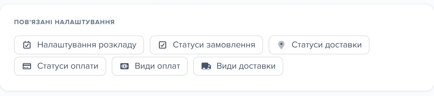

    Картка «Повʼязані налаштування» шаблону Etsy
    1Налаштування розкладу
    2Статуси замовлення
    1. Налаштування розкладу — розклад каталогу; замовлення Elbuz забирає сам кожні 5 хвилин.
    2. Статуси замовлення — зіставлення стану чека зі статусом документа.

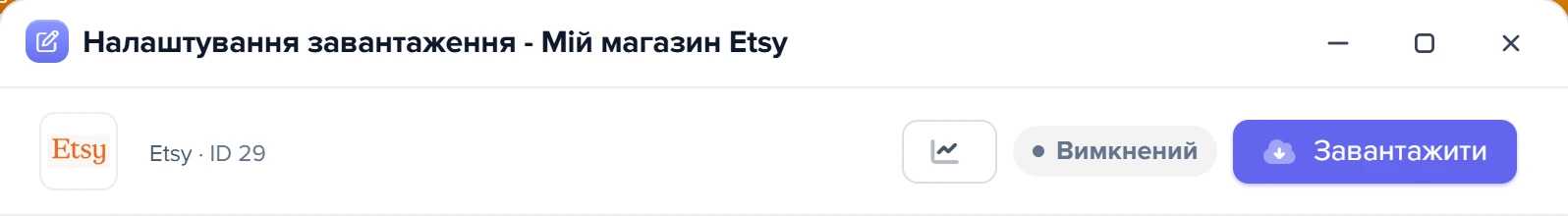

    Вимкнути шаблон
    Пілюля «Активний» / «Вимкнений» у шапці картки знімає шаблон з розкладу й з автоматичного забору замовлень — і тільки. Кнопка «Завантажити» працює й на вимкненому шаблоні.
    Шапка шаблону «Мій магазин Etsy»
    1Стан шаблону
    2Завантажити
    1. Пілюля «Вимкнений» / «Активний» — знімає шаблон з розкладу і з автоматичного забору замовлень.
    2. «Завантажити» — ручний запуск, працює й на вимкненому шаблоні.
    Прив'язка, налаштування, картки й зв'язки з лістингами лишаються. Дата, з якої беруться чеки, поки шаблон мовчить, не рухається — перший прогін після ввімкнення забере все пропущене. Вивантаження цін — інший шаблон зі своєю пілюлею: вимкнення завантаження його не зупиняє.

    Картка «Підключення» форми API-підключення шаблону Etsy
    1Поле «Shop ID»
    2Поле «Shipping profile ID»
    1. Shop ID можна лишити порожнім — визначиться автоматично.
    2. Shipping profile ID потрібне для публікації лістингів.
