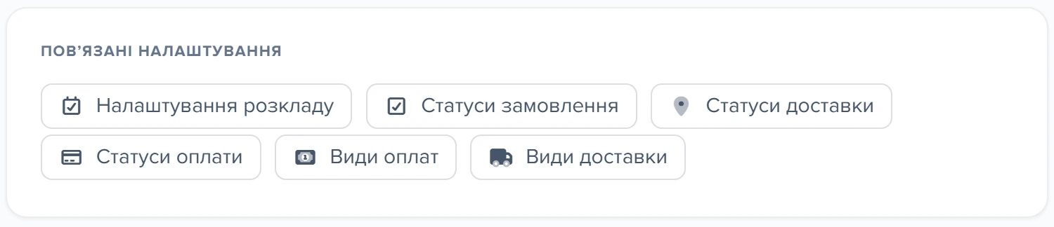

    Картка «Повʼязані налаштування» з кнопками розкладу та статусів
    1Кнопка «Статуси замовлення»
    2Кнопка «Налаштування розкладу»
    1. Кнопка «Статуси замовлення» — зіставлення статусів Walmart зі своїми.
    2. Кнопка «Налаштування розкладу» — розклад каталогу; замовлення Elbuz забирає сам кожні 5 хвилин.

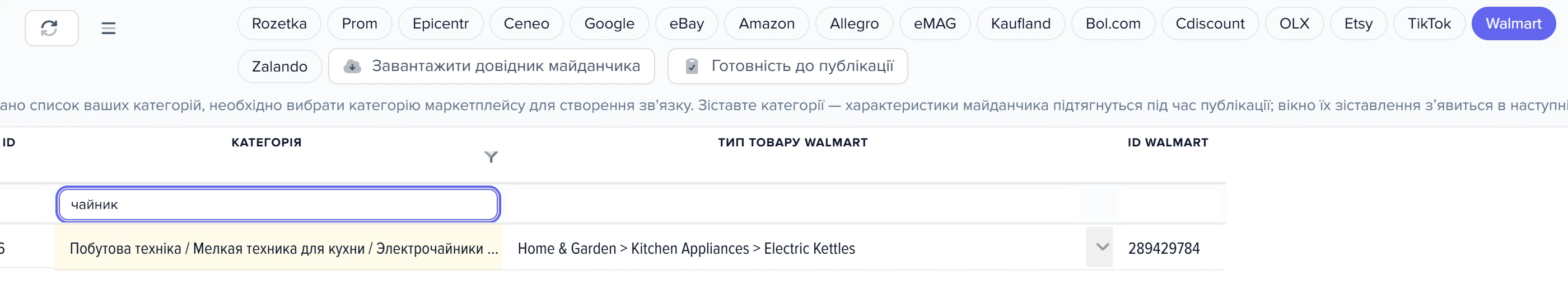

    Тип товару задається у вікні «Зіставлення категорій та атрибутів з маркетплейсами» (Довідники → Категорії → плитка «Зіставлення з маркетплейсами») на вкладці-чипі «Walmart», колонка «Тип товару Walmart». Довідник типів завантажується кнопкою «Завантажити довідник майданчика», коли в шаблоні завантаження Walmart уже є ключі. Загальні правила вікна: зіставлення категорій з маркетплейсами.
    Вікно зіставлення категорій: вибраний майданчик Walmart і колонка «Тип товару Walmart»
    1Чип «Walmart»
    2Колонка «Тип товару Walmart»
    3Заповнений тип у рядку категорії
    1. Чип «Walmart» — показує колонки лише цього майданчика.
    2. Колонка «Тип товару Walmart» — від неї залежить, чи піде нова картка.
    3. Заповнений тип у рядку категорії: Home & Garden > Kitchen Appliances > Electric Kettles.

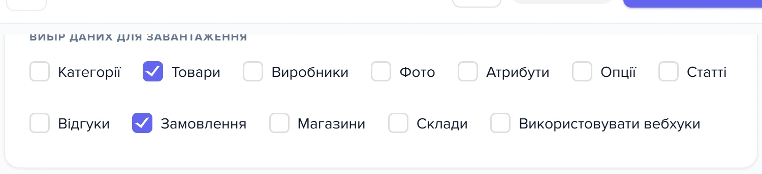

    Картка «Вибір даних для завантаження» з відміченими пунктами «Товари» і «Замовлення»
    1Галочка «Товари»
    2Галочка «Замовлення»
    1. Галочка «Товари» — завантажувати товари з цінами й залишками.
    2. Галочка «Замовлення» — завантажувати замовлення з Walmart.
