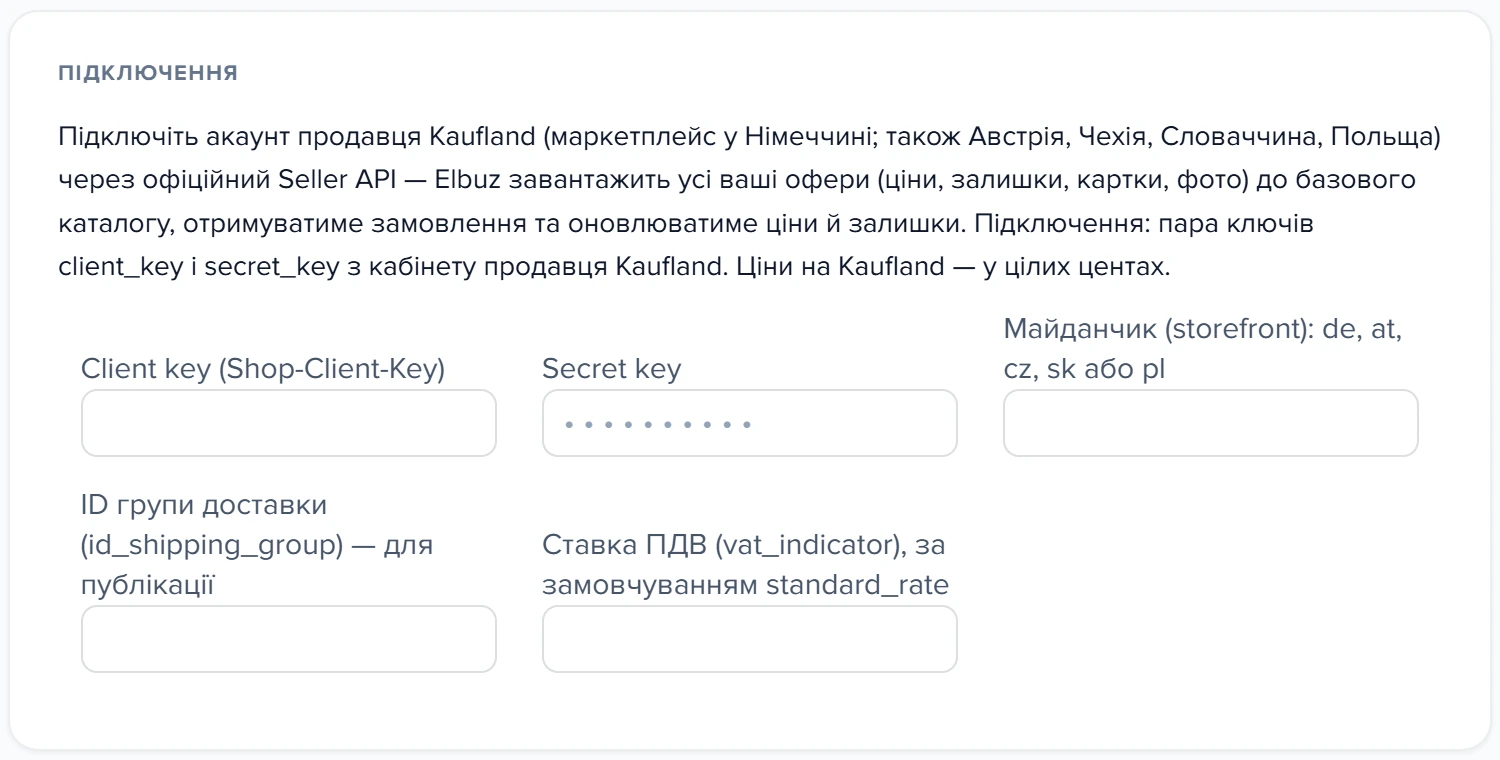

    З чого почати: візьміть client key і secret key у кабінеті продавця й вставте їх у шаблон типу «Kaufland».
    Що вміє підключення Kaufland
    Що потрібно від Kaufland
    Підключення відбувається без прив'язки застосунку: ви вставляєте два ключі з кабінету продавця. Полів у картці «Підключення» п'ять, обов'язкові — перші два:
    Поле у шаблоніЩо це
    Client key (Shop-Client-Key)Публічна половина пари ключів. Обов'язкове
    Secret keyСекретна половина: нею підписується кожен запит. Обов'язкове
    Майданчик (storefront)Код країни: de, at, cz, sk, pl та інші вітрини, відкриті вашому акаунту. Кнопка «Обрати зі списку» під полем показує їх і підставляє вибрану. Якщо не заповнити, буде de
    групи доставкиЗавантаження його не використовує. Для публікації нових оферів задається в шаблоні вивантаження (вивантаження)
    Ставка ПДВ (vat_indicator)Так само: на завантаження не впливає, для публікації задається в шаблоні вивантаження
    Вставивши ключі, натисніть «Перевірити підключення» — Elbuz зробить один легкий підписаний запит і відповість назвою майданчика. Так видно, що ключі скопійовано повністю й обрано правильну країну.
    «Активний» і «Замовлення» в новому шаблоні вже ввімкнені: за 5 хвилин після збереження ключів Elbuz почне забирати всю історію замовлень. Статуси майданчика Elbuz зводить до ваших сам, за назвою; що прийшло і як зведено, видно у вікні «Статуси замовлення» шаблону. Хочете спершу перевірити — зніміть «Замовлення».
    Документація майданчика для продавців: Kaufland Seller API. Ключі видаються в кабінеті продавця, у розділі налаштувань .

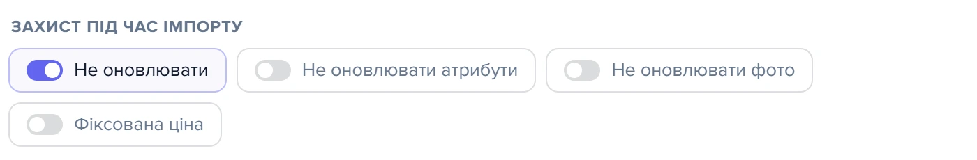

    Закріпити картку цілком можна перемикачем «Не оновлювати» в картці товару, секція «Захист під час імпорту». Щоб прогін не переписував ціну з майданчика, увімкніть у картці «Фіксована ціна»: інші поля оновляться, а ціна лишиться вашою.
    Група «Захист під час імпорту» в картці товару
    1Не оновлювати
    2Фіксована ціна
    1. Не оновлювати — закриває картку від прогону Kaufland цілком.
    2. Фіксована ціна — закриває ціни картки від перезапису прогоном.

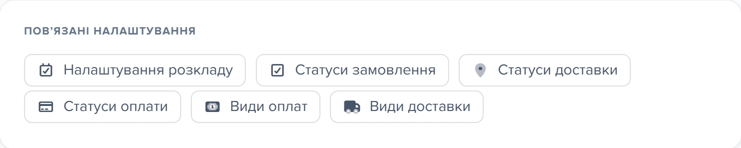

    Картка «Повʼязані налаштування» у формі шаблону Kaufland
    1Статуси замовлення
    2Налаштування розкладу
    1. Статуси замовлення — зіставлення кодів Kaufland зі своїми статусами.
    2. Налаштування розкладу — розклад каталогу; замовлення Elbuz забирає сам кожні 5 хвилин.

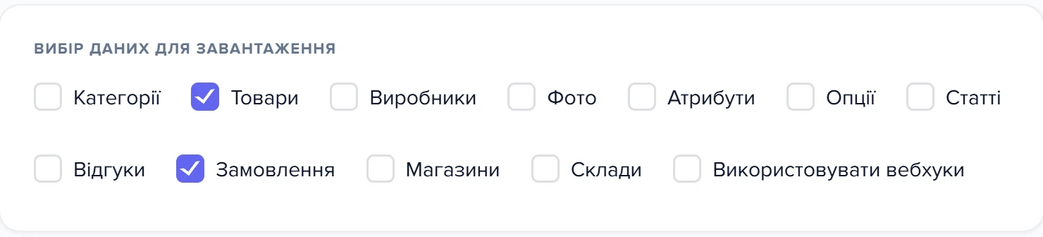

    Картка «Вибір даних для завантаження» у формі шаблону Kaufland
    1Товари
    2Фото
    3Замовлення
    1. Товари — завантажувати офери Kaufland до каталогу.
    2. Фото — завантажувати зображення карток.
    3. Замовлення — отримувати замовлення з Kaufland.

    Чому зникає стара ціна, яку я ставлю руками?
    Kaufland не передає стару ціну, і прогін щоразу пише порожнє. Закріпіть картку прапором «Не оновлювати» (повторний прогін).

    client key і secret key з кабінету продавця Kaufland
    Один шаблон — один майданчик: продаєте і в Німеччині, і в Польщі — заведіть два шаблони з різним значенням поля «Майданчик».
    Картка «Підключення» форми шаблону Kaufland
    1Client key (Shop-Client-Key)
    2Secret key
    3Майданчик (storefront)
    1. Client key (Shop-Client-Key) — публічна половина пари ключів доступу до Seller API.
    2. Secret key — секретна половина пари ключів, зберігається прихованою.
    3. Майданчик (storefront) — код країни вітрини; доступні вашому акаунту підставляє кнопка «Обрати зі списку».
