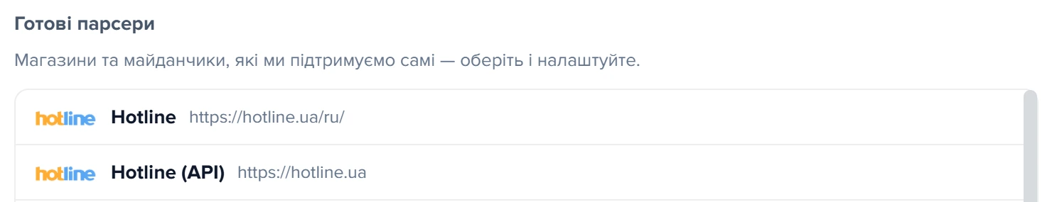

    Порядок такий самий, як у будь-якого джерела: майстер питає, від кого дані («Хто»), і звідки їх брати («Звідки»). На кроці «Хто» оберіть наявного контрагента або впишіть назву — наприклад, «Hotline, моніторинг». На кроці «Звідки» виберіть сайту — розгорнеться блок «Готові парсери», у ньому знайдіть потрібний рядок Hotline.
    Hotline шукають не в окремому меню, а в майстрі джерела: «Парсер сайту» розгортає «Готові парсери», і обидва модулі Hotline стоять угорі списку
    Список готових парсерів у майстрі підключення джерела: рядки «Hotline» та «Hotline (API)»
    1Hotline
    2Hotline (API)
    1. Hotline — звичайний модуль, розбирає завантажені сторінки сайту.
    2. Hotline (API) — бере дані пачками через API сайту, працює в рази швидше, доступний лише в серверному режимі.

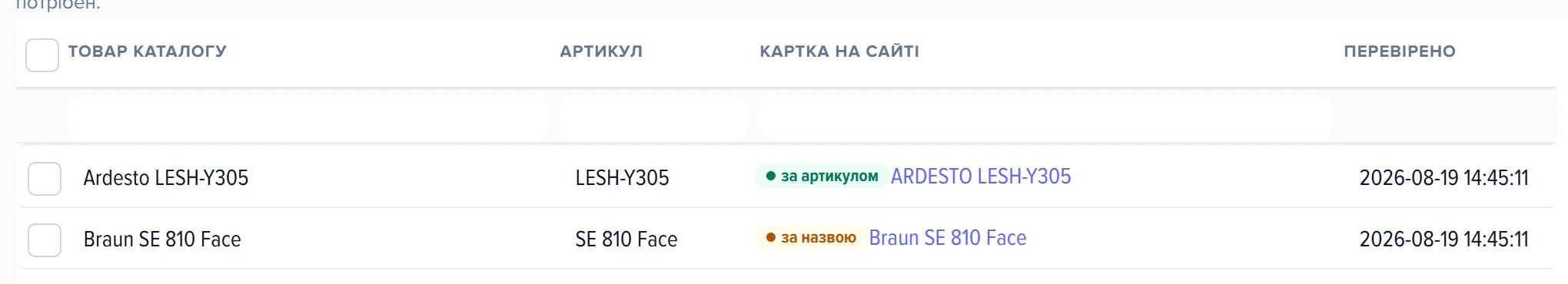

    Ті самі цифри мають продовження в інтерфейсі. На вкладці «Мої товари» колонка «Перевірено» показує, коли по цьому товару востаннє забрали ціну (у товару з міткою «не знайдено на сайті» — коли його востаннє шукали), а колонка «Картка на сайті» — за чим знайшли відповідник: мітка «за артикулом», «за назвою» або «не знайдено на сайті».
    Вкладка «Мої товари» у вікні налаштувань джерела Hotline (API)
    1За артикулом
    2За назвою
    3Перевірено
    1. Мітка «за артикулом» — картку на сайті знайдено за артикулом товару.
    2. Мітка «за назвою» — картку знайдено за назвою, її варто перевірити очима.
    3. Колонка «Перевірено» — коли востаннє забирали ціну по цьому товару.

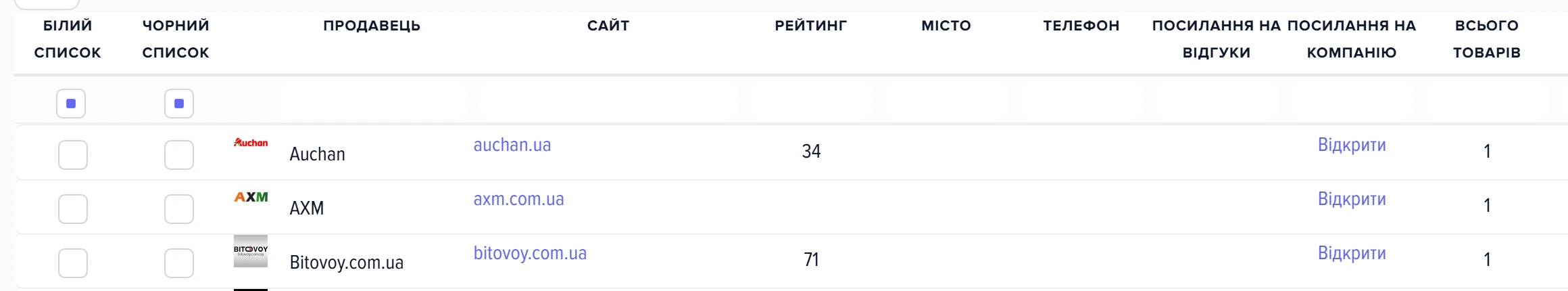

    • Позначки у «Списку продавців» — «Чорний список», «Білий список», «Джерело ціни». Довідник продавців разом із рядками прайсу не очищується.

    • Конкретний магазин. На вкладці «Список продавців» поставте йому «Чорний список» — наприкінці кожного прогону його пропозиції видаляються з прайсу, тобто вже зібрані зникнуть після наступного прогону. Запити на них при цьому витрачаються: пропозиції спершу забираються й лише потім відсіюються. Зворотний варіант — «Білий список»: у прайсі лишаються пропозиції тільки відмічених продавців.

    Магазини з пропозиційвкладка «Список продавців» у налаштуваннях джерела: назва, сайт, логотип, рейтинг, «Всього товарів»рядок заводиться в кінці прогону на кожну нову назву магазину; далі ним керують позначки «Чорний список», «Білий список», «Джерело ціни»

    Що вийде. Картку на Hotline для товару шукають за назвою один раз: знайдена запам'ятовується, і наступні прогони беруть по ній ціну без пошуку. У рядок прайсу лягає мінімальна ціна по товару, поряд — максимальна, а в кількість — число пропозицій на Hotline. Рядок прив'язаний до вашого товару каталогу, зіставляти його вручну не треба.
    Чого не буде. Товар, якому картку не знайшли, отримує мітку «не знайдено на сайті» і в прайс не потрапляє; на наступному прогоні його шукатимуть знову. Списку продавців теж не буде, поки не ввімкнено прапорець із наступного сценарію.

    Порівнювати себе з конкретним магазином
    Задача: орієнтуватися не на мінімум ринку, а на одного-двох конкурентів.
    Що ввімкнути. «Збирати пропозиції магазинів». Після першого такого прогону потрібний магазин з'явиться у «Списку продавців» — поставте йому позначку «Джерело ціни».
    Що вийде. З наступного прогону в ціну рядка прайсу йде найменша ціна серед пропозицій відмічених магазинів, і в рядок записується назва магазину, який її дав.
    Чого не буде. Товари, які відмічені магазини не продають, лишаються з мінімальною ціною Hotline. Інших продавців «Джерело ціни» з прайсу не прибирає — для цього є «Білий список»: коли він заданий, у прайсі лишаються пропозиції тільки відмічених у ньому магазинів.
    Вкладка «Список продавців» у вікні налаштувань джерела Hotline (API)
    1Білий список
    2Чорний список
    1. Білий список — у прайсі залишаються пропозиції лише відмічених магазинів.
    2. Чорний список — пропозиції магазину видаляються з прайсу наприкінці прогону.
