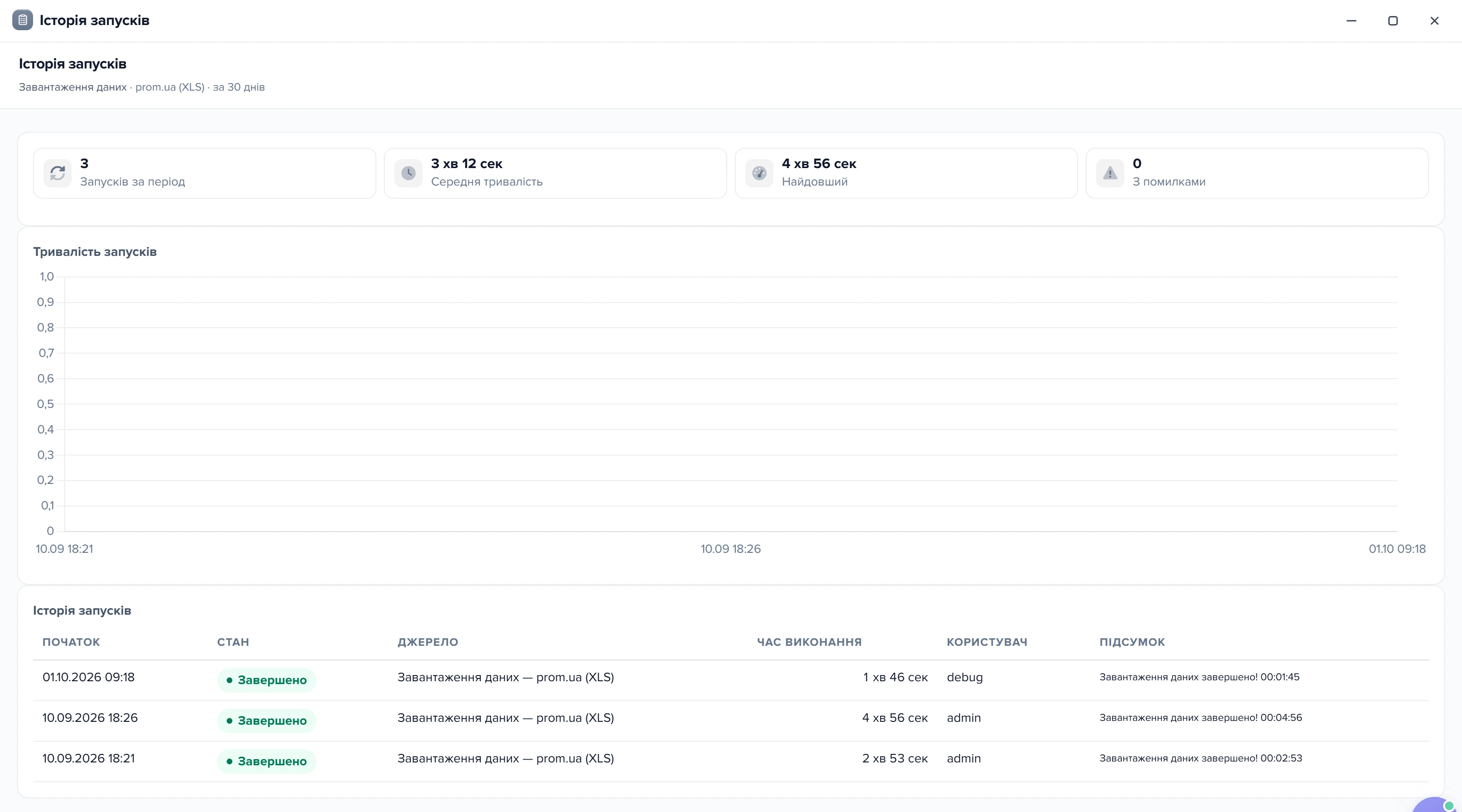

      Тривалість і підсумки прогонів за 30 днів показує кнопка «Історія запусків» — у шапці форми шаблону і в тулбарі списку.
      Вікно «Історія запусків» шаблону prom.ua (XLS): зведення за 30 днів, графік тривалості і таблиця запусків
      1Середня тривалість і найдовший запуск
      2Рядок запуску в таблиці
      3Графік «Тривалість запусків»
      1. Середня тривалість і найдовший запуск — за ними видно, скільки зазвичай триває завантаження цього шаблону.
      2. Рядок запуску — початок, стан, джерело, час виконання, користувач і підсумок кожного завантаження.
      3. Графік показує тривалість кожного запуску в секундах — видно, чи не став імпорт іти довше.

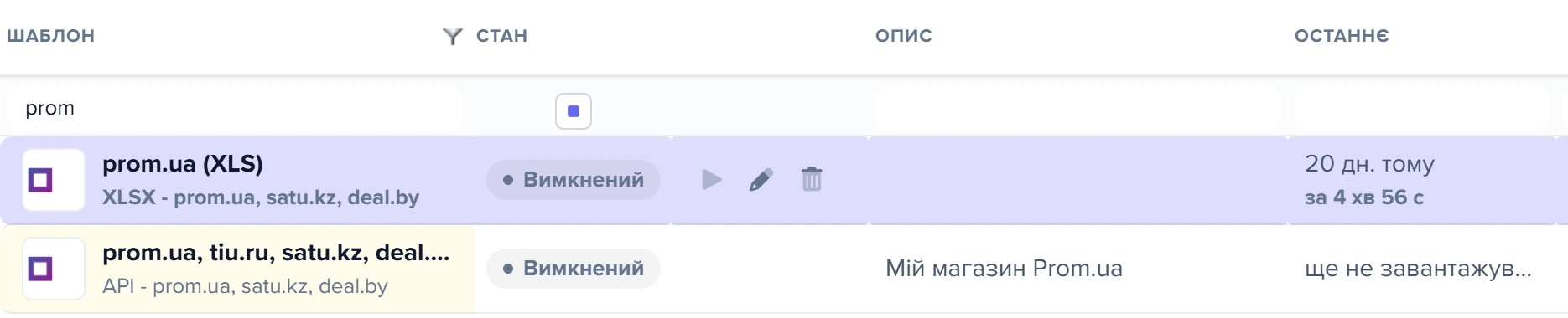

      Пілюля «Активний» / «Вимкнений» у шапці форми або в колонці «Стан» списку вмикає й вимикає запуск за розкладом. Ручний запуск працює й на вимкненому шаблоні, а видалення шаблону завантажених товарів не чіпає. Детальніше: вимкнути шаблон чи видалити.
      Поки цим шаблоном іде завантаження за розкладом, у колонці «Стан» стоїть «Виконується», і кліком стан тоді не перемикається. Готовий шаблон «XLSX - prom.ua, satu.kz» системний: видалити його не можна, лише вимкнути.
      Список шаблонів імпорту: стан і останнє завантаження шаблону prom.ua
      1Стан шаблону
      2Останнє завантаження
      1. Пілюля «Вимкнений» у колонці «Стан» показує, що шаблон prom.ua не запускається за розкладом.
      2. У колонці «Останнє завантаження» видно, коли шаблон запускали востаннє і скільки тривало завантаження.
