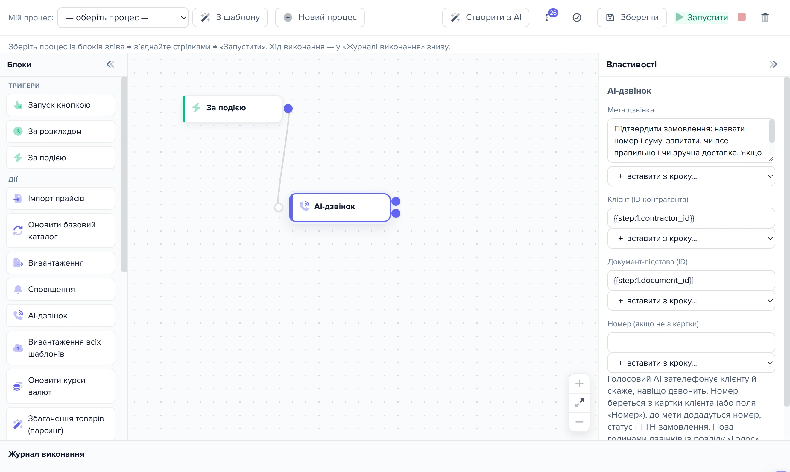

      Вихідні з процесу
      Довідники → Процеси → палітра «Блоки», група «Дії» → «AI-дзвінок»

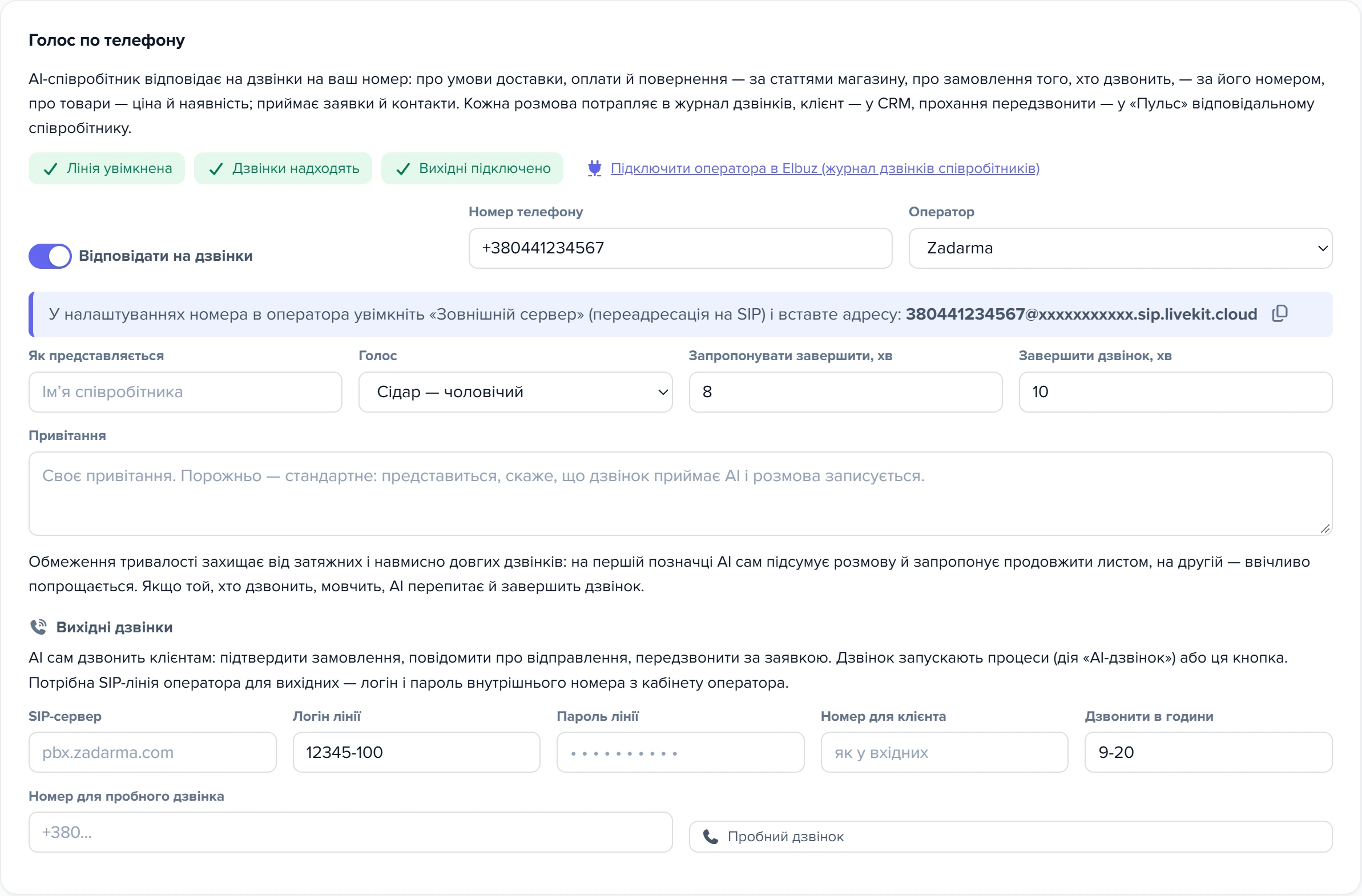

      На вкладці «Голос по телефону» → «Замовлення по телефону» два варіанти:
      • «Лише залишати заявку» — за замовчуванням: AI записує контакт і що потрібно, менеджер передзвонює.
      • «Приймати замовлення» — AI оформлює замовлення сам.

      Вікно лінії. «Додати лінію» або олівець «Змінити» відкриває вікно. Зміни записуються, коли натискаєте «Зберегти»; «Скасувати» закриває вікно без змін. Якщо щось не так, помилка зʼявиться біля поля.
      1. Увімкніть «Лінія приймає дзвінки».
      2. Впишіть «Номер телефону» — той, на який дзвонять покупці. Номер у форматі 0XX XXX XX XX програма сама перепише в +380…. Один номер не може бути у двох лініях: «Цей номер уже є в іншій лінії».
      3. За бажанням — «Назва лінії» (наприклад, «Україна» або «USA»). «Мова лінії» — з неї AI починає розмову і за нею розпізнає мову. У списку з пошуком 57 мов, першим пунктом — «Мовою того, хто дзвонить (авто)»: AI починає мовою магазину й переходить на мову співрозмовника. «Авто» стоїть і в нових лініях.
      4. Оберіть «Оператор». Для Zadarma, Twilio і Telnyx адреси, з яких оператор передає дзвінки, програма знає сама. Для «Інший оператор» в «Адреси оператора» через кому впишіть , підмережі або домен АТС (наприклад, mycompany.phonet.com.ua) — їх дає оператор. Поле порожнє — дзвінки прийматимуться з будь-яких адрес.
      5. У блоці «Хто відповідає» виберіть «Перший відповідає» — AI-співробітника, який бере слухавку, вітається і зʼясовує, що потрібно, — і за потреби «Може передати»: колег, яким він передає розмову в тому ж дзвінку. Без першого ввімкнену лінію не зберегти: «Оберіть, хто відповідає першим, або вимкніть лінію».
      6. Блок «Як підключити у оператора» показує кроки саме для вибраного оператора разом із SIP-адресою цього номера (вона має вигляд <номер без плюса>@<домен>) і посиланням «Докладна інструкція для оператора». Зробіть переадресацію в кабінеті оператора — у статтях про Zadarma, Twilio і Telnyx це розписано докладно.
      7. Натисніть «Зберегти», потім «Перевірити»: поруч зʼявиться стан лінії — програма питає голосову платформу, чи заведено приймання дзвінків. Подзвоніть на номер зі свого мобільного: розмова має зʼявитися в журналі дзвінків.

      Як налаштувати голос і правила розмови
      Імʼя, голос, привітання, ліміти
      Ці поля — у картці AI-співробітника, вкладка «Голос по телефону», у кожного співробітника свої. Ліміти й свої правила згорнуті в «Додатково: імʼя, ліміти розмови, свої правила».
      • «Як представляється» — до 40 знаків. Порожньо — AI називається імʼям співробітника з картки.
      • «Голос» — десять голосів: чотири жіночих, пʼять чоловічих і один нейтральний («Аллой»). Мову голос не визначає: AI говорить мовою покупця.
      • «Привітання» — до 500 знаків. На вхідних AI каже його дослівно, не переказуючи. Якщо у вашому тексті немає, що це AI і що розмова записується, він одразу після привітання додасть одну фразу про це. Порожньо — стандартне привітання. На вихідних AI вітається сам: називає себе й компанію і одразу мету дзвінка.
      • «Свої правила розмови» — до 3000 знаків: тон, заборони, що пропонувати клієнту (приклади).
      • «Запропонувати завершити, хв» (8) і «Завершити дзвінок, хв» (10, не більше 15). На першій позначці AI підсумовує розмову й пропонує продовжити листом, на другій прощається. Друга завжди щонайменше на хвилину більша за першу. Якщо той, хто дзвонить, мовчить, AI перепитає й завершить дзвінок.

      Як налаштувати вихідні дзвінки
      Щоб AI міг дзвонити сам, йому потрібна окрема SIP-лінія оператора — внутрішній номер, з якого він набиратиме клієнтів. Вихідні налаштовуються для кожної лінії окремо: у вікні лінії розгорніть «Додатково: вихідні дзвінки». Працюють вони тільки з увімкненим «Лінія приймає дзвінки».
      1. Візьміть у кабінеті оператора логін і пароль SIP-лінії і впишіть їх у «Логін лінії» та «Пароль лінії»: у Zadarma це внутрішній номер (логін виду 12345-101), у Twilio — Credential List, у Telnyx — Outbound calls authentication. Пароль у форму назад не повертається — у полі видно лише «збережено — введіть, щоб замінити». Порожнє поле пароля означає «не змінювати».
      2. «SIP-сервер» для Zadarma і Telnyx можна лишити порожнім — програма підставить pbx.zadarma.com чи sip.telnyx.com. Для Twilio сервер обовʼязковий: у кожного транку він свій (виду your-trunk.pstn.twilio.com). Для іншого оператора без сервера буде «Вкажіть SIP-сервер оператора».
      3. «Номер для клієнта» — номер, який побачить клієнт. Порожньо — номер лінії з поля «Номер телефону».
      4. «Дзвонити в години» — формат 9-20, за часом акаунта. Дзвінок іде, якщо година не раніше першого числа і раніше другого: 9-20 — з 9:00 до 19:59. Записали в іншому форматі — поле повернеться до 9-20.
      5. Перевірте лінію: впишіть свій номер у «Номер для пробного дзвінка» і натисніть «Пробний дзвінок». Це справжній дзвінок: AI скаже, що перевіряє звʼязок, коротко розповість, що вміє, і попрощається. Підсумок — у журналі дзвінків.
      Голосова платформа Elbuz дзвонить з-за кордону, а з українських номерів такі дзвінки пропускають не всі оператори — це залежить від оператора і категорії номера. Binotel блокує вихідні з будь-якого українського номера, якщо дзвінок іде не з України. У Zadarma не дзвонять з-за кордону «Національні» й міські номери; номери категорії «Мобільні», за словами підтримки Zadarma, дзвонити можуть.
      Номер іншої країни, наприклад з ЄС, для вихідних підходить. Вхідні на український номер працюють з будь-якою категорією.
      Що відбувається, коли AI дзвонить
      • Номер береться з поля «Номер» процесу, а якщо його немає — перший заповнений телефон картки клієнта: основний, «Телефон №2», «Телефон №3». З поля, де записано кілька номерів через кому, — перший.

      Як зібрати процес: подія → AI-дзвінок
      1. Довідники → Процеси → «Новий процес». З палітри «Блоки» додайте «За подією» і «AI-дзвінок» (клік по пункту ставить блок на схему) і зʼєднайте їх стрілкою.
      2. Клацніть «AI-дзвінок». У «Властивостях» впишіть «Мета дзвінка» одним зі сценаріїв.
      3. У «Клієнт (ID контрагента)» оберіть «+ вставити з кроку…» → «За подією → ID контрагента».
      4. У «Документ-підстава (ID)» — «За подією → ID документа». «Номер (якщо не з картки)» лишіть порожнім.
      5. Збережіть процес і ввімкніть «Процес активний».
      6. У довіднику тригерів створіть правило на потрібну подію з командою «Запустити процес (Flow)» і цим процесом (як це зробити).
      Вікно «Процеси»: блок «За подією» зʼєднаний з блоком «AI-дзвінок», праворуч властивості дзвінка
      1Блок у палітрі
      2AI-дзвінок на схемі
      3Мета дзвінка
      4Клієнт
      5Замовлення
      1. Клік по «AI-дзвінок» у групі «Дії» ставить блок на схему.
      2. Вихід «успіх» — дзвінок пішов або став у чергу; «помилка» — лінія не налаштована чи немає номера.
      3. Що AI має сказати чи дізнатися — звичайними словами.
      4. «Клієнт (ID контрагента)» — кому дзвонити: «вставити з кроку…» → «За подією → ID контрагента».
      5. ID замовлення — AI додасть до мети його номер, статус, оплату, доставку й ТТН.
      У «Журналі виконання» процесу блок «AI-дзвінок» закінчується успіхом, коли дзвінок пішов або став у чергу (вихід «У черзі до робочих годин» тоді дорівнює 1). Чим закінчилась розмова, процес не знає: підсумок приходить пізніше в журнал дзвінків. Помилкою блок закінчується, якщо лінія вихідних не налаштована або в клієнта немає телефону, — текст помилки той самий, що на вкладці «Голос по телефону».

      Перший сценарій — про вхідні дзвінки, решта — готові тексти для поля «Мета дзвінка» блоку «AI-дзвінок» (як зібрати процес). Факти замовлення в мету не вписуйте: їх додає програма.
      Менеджери пішли додому, а покупці дзвонять
      Що зробити: увімкніть у вікні лінії «Лінія приймає дзвінки», виберіть співробітника в «Хто відповідає» і переадресуйте номер у кабінеті оператора на адресу з розділу (підключення).
      Що вийде: AI відповідає про доставку, оплату, замовлення й товари. Чого не знає — записує імʼя, номер і суть, і зранку менеджер бачить у «Пульсі» задачу передзвонити.

      «Вкажіть номер телефону» Лінію ввімкнено без номера, або для дзвінка вказано номер коротший за 10 цифр Заповніть «Номер телефону» або телефон у картці клієнта (підключення)
      «Цей співробітник вимкнений — увімкніть його в розділі «Агент»» На телефон можна поставити лише AI-співробітника, який працює Увімкніть «Працює» в розділі «Агент» тієї самої картки (розділ «Агент»)
      «Не вдалося налаштувати приймання дзвінків: …» Платформа голосу не прийняла налаштування; причина — після двокрапки Перевірте номер і «Адреси оператора», змініть будь-яке поле ще раз — налаштування повторяться (що відбувається при збереженні)
      «Приймання дзвінків на платформі ще не підключене — напишіть у підтримку Elbuz» На вашому сервері голосовий сервіс не налаштований Зверніться в підтримку, як пише повідомлення
      «Вихідні не налаштовані: вкажіть логін і пароль лінії та увімкніть відповідь на дзвінки» Немає логіна чи пароля лінії, або вимкнено «Лінія приймає дзвінки» Заповніть «Логін лінії» й «Пароль лінії» і ввімкніть лінію (вихідні дзвінки)
      «Зараз неробочі години для дзвінків» «Пробний дзвінок» натиснули поза «Дзвонити в години» Повторіть у робочі години або розширте години (черга)
      «Не вдалося знайти адреси з поля «Адреси оператора» — перевірте домен АТС або IP» У «Адреси оператора» вписано домен, якого не існує (найчастіше — опечатка), і жодного IP знайти не вдалося. Щоб не приймати дзвінки з будь-яких адрес, програма приймання дзвінків не налаштовує Виправте домен або впишіть IP і змініть поле ще раз (підключення)
      «Вкажіть SIP-сервер оператора» Оператор не Zadarma і не Telnyx (наприклад, Twilio чи інший), логін лінії є, а сервер порожній Впишіть адресу SIP-сервера з кабінету оператора
      Вхідні працюють, а вихідний дзвінок одразу скидається Номер, з якого AI дзвонить, не пропускає дзвінки з-за кордону: у Binotel — будь-який український, у Zadarma — «Національні» й міські Візьміть для «Номер для клієнта» номер іншої країни або, у Zadarma, категорії «Мобільні» (вихідні дзвінки)
      Дзвінок на номер іде, але ніхто не відповідає В операторі дзвінки номера не направлені на адресу з розділу («Зовнішній сервер» у Zadarma, SIP trunk у Twilio і Telnyx), або вимкнено «Лінія приймає дзвінки» чи сам AI-співробітник Звірте адресу в кабінеті оператора з адресою в розділі і перевірте обидва перемикачі
