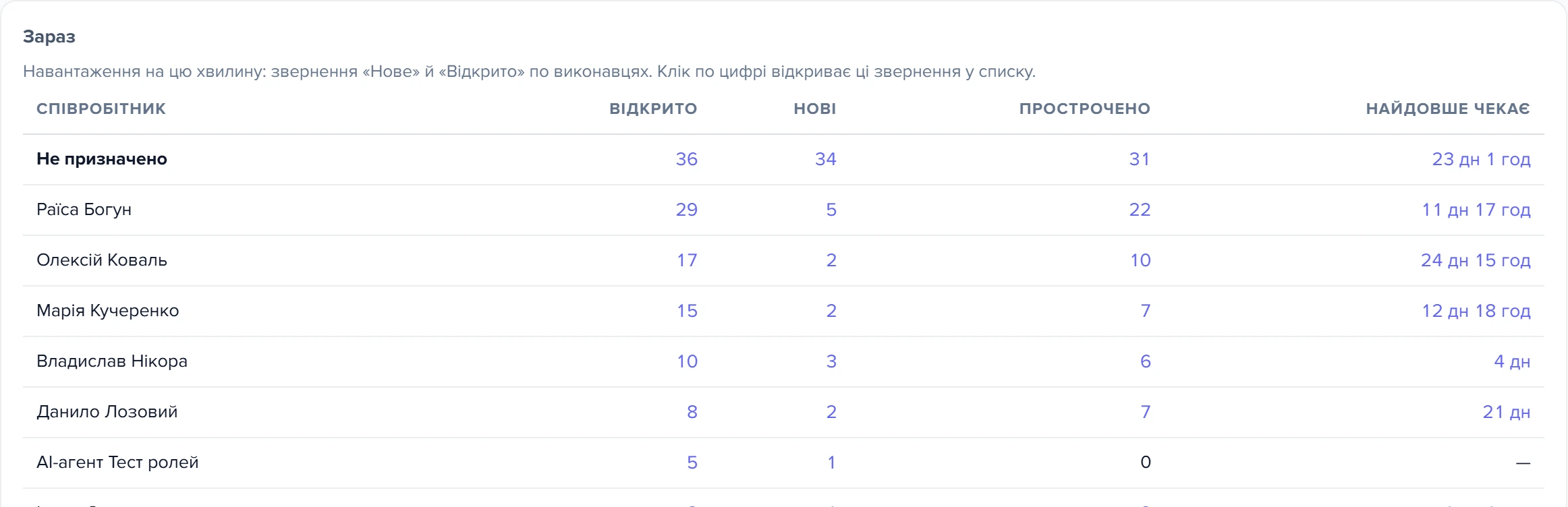

      Хто зараз перевантажений: блок «Зараз»
      Перший блок звіту — навантаження на цю хвилину, а не за період: чипи періоду його не змінюють. Рядок — виконавець, першим іде «Без виконавця».
      КолонкаЩо рахуєКлік по цифрі
      «Відкрито»звернення «Нове» й «Відкрито»ці звернення у списку
      «Нові»звернення в статусі «Нове» — на них ще не відповілилише «Нові»
      «Прострочено»звернення з минулим строком SLA, разом із «Призупинено»прострочені цього виконавця
      «Найдовше чекає»скільки чекає клієнт, якому найдовше не відповідаютьсписок, де першим — той, хто чекає найдовше
      Список відкривається з підписом «Вибірка: …» — це разова вибірка, своєю чергою вона не стає. Нулі не клікаються. Ті самі цифри по людях показує секція «Команда» в лівій панелі черг (робота зі зверненнями).
      Блок «Зараз» у звітах служби підтримки: навантаження по виконавцях
      1Без виконавця
      2Відкрито
      3Прострочено
      4Найдовше чекає
      1. Звернення, які ніхто не взяв.
      2. Клік — ці звернення у списку.
      3. Прострочені строки SLA, разом із «Призупинено».
      4. Скільки чекає клієнт, якому найдовше не відповідають.

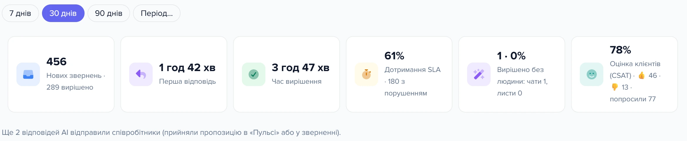

      Що означає кожна плитка
      Більшість цифр рахується по зверненнях, створених у періоді. Звернення, що прийшло місяць тому і вирішене вчора, у «30 днів» потрапить тільки в лічильник вирішених. Медіана — половина звернень швидше, половина довше; час календарний, разом із ночами й вихідними.
      ПлиткаЯк рахуєтьсяЩо в неї не потрапляє
      «Нових звернень · N вирішено»Створено за період; «вирішено» — отримали «Вирішено» за період, хоч би коли прийшли. Вирішених буває більше за нові: служба розбирає старий хвістЗакрите статусом «Закрито» без «Вирішено»; повернуте клієнтом у «Відкрито», доки його не вирішать знову
      «Перша відповідь»Медіана від появи звернення в Elbuz до першої відповідіЗвернення, на які ще не відповіли
      «Час вирішення»Медіана від появи звернення до «Вирішено», зокрема для тих, що потім закрилисяЗакриті статусом «Закрито» без «Вирішено»
      «Дотримання SLA · N з порушенням»Частка звернень без жодної події «Порушено SLA» — першої, наступної відповіді чи вирішення—
      «Оцінка клієнтів (CSAT)»Частка «Добре» серед оцінок за період, «👍 N · 👎 M · попросили K» (детальніше)Звернення без прохання й оцінки
      Лист, що прийшов у п’ятницю ввечері й отримав відповідь у понеділок зранку, дасть у медіані понад 60 годин, хоча строк SLA не порушено: SLA рахує тільки робочі хвилини. Для листа відлік іде від появи звернення: з автоматичним AI-розбором пошти — після розбору або через 10 хвилин, без нього — під час найближчого збирання звернень.
      Звернення, яке ще відкрите, але строк не минув, рахується як дотримане, тому за останні дні відсоток SLA завжди кращий, ніж буде через тиждень. Порівнюйте періоди, що вже закінчилися. Порушення потрапляє у звіт і тоді, коли сповіщення про SLA вимкнено.
      Чипи періоду та шість плиток показників служби підтримки за 30 днів
      1Чипи періоду
      2Перша відповідь
      3Дотримання SLA
      4Вирішено без людини
      5Оцінка клієнтів (CSAT)
      1. Період включає сьогодні; «Період…» — свої дати, до року.
      2. Медіана в календарному часі, разом із ночами.
      3. Частка звернень без жодного порушення.
      4. Чати й листи, закриті AI без співробітника; лист — якщо клієнт 72 год не відписав.
      5. Добрі серед усіх оцінок і скільки разів просили.

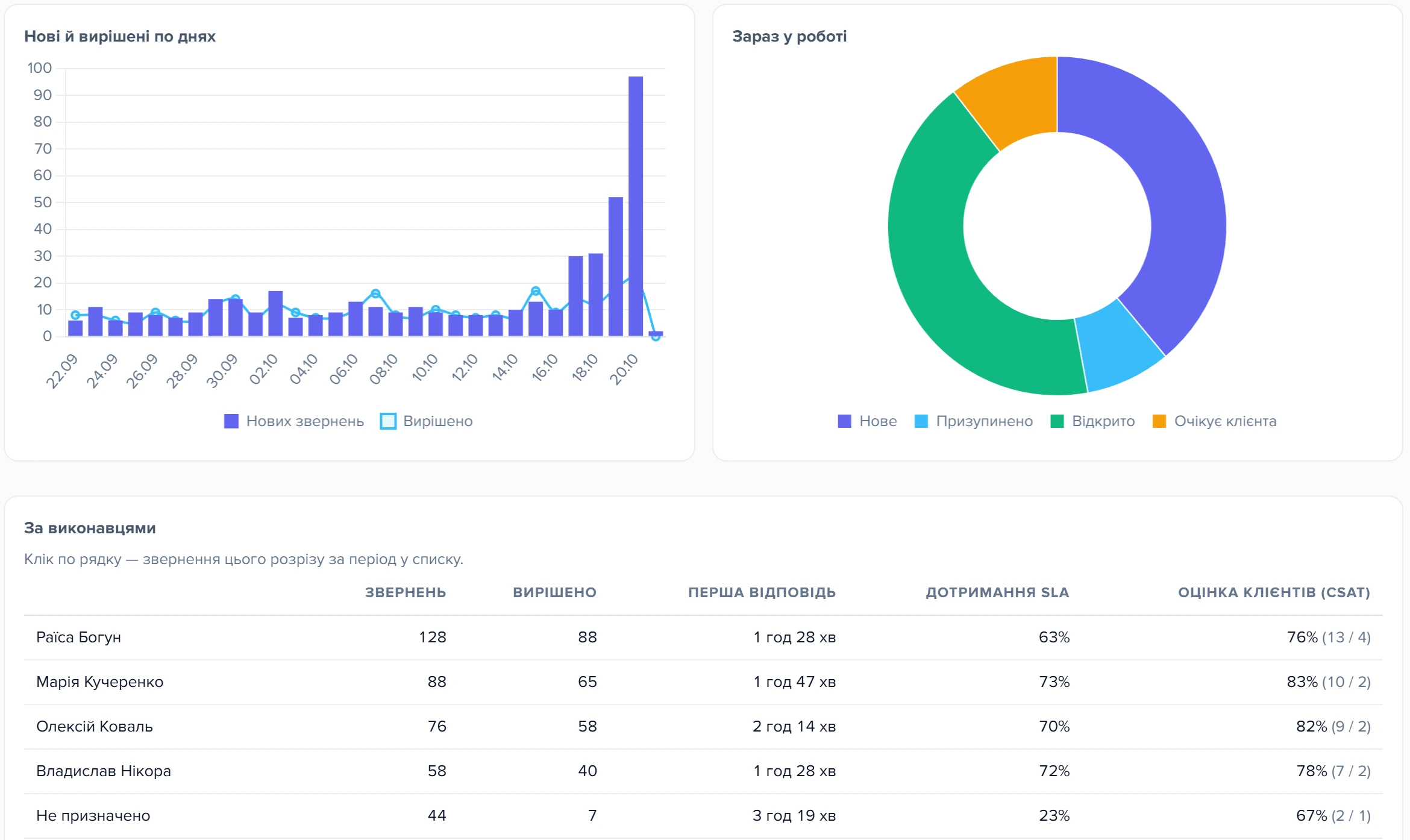

      Як знайти слабке місце: графіки й розрізи
      • «Нові й вирішені по днях» — стовпці: скільки створено за день, лінія: скільки вирішено. Лінія тиждень нижче за стовпці — черга росте.
      • «Зараз у роботі» — кільце зі статусами «Нове», «Відкрито», «Очікує клієнта», «Призупинено». Це знімок на цю хвилину, а не за період.
      Чотири розрізи — «За виконавцями», «За каналами», «За приводами (AI)», «За відділами» — рахуються по зверненнях, створених у періоді. Колонки: «Звернень», «Вирішено», «Перша відповідь» (медіана), «Дотримання SLA»; у «За виконавцями» ще «Оцінка клієнтів (CSAT)».
      Рядки впорядковані за кількістю звернень. Без виконавця — рядок «Не призначено», без відділу чи приводу — «Не вказано». Привід визначає AI-розбір; у чатів і дзвінків його часто немає.
      Клік по рядку відкриває звернення цього розрізу за період у списку, з підписом «Вибірка: ‹рядок› · ‹дати›». Рядки «Не вказано» в каналах, приводах і відділах не клікаються; «Не призначено» у виконавцях — клікається.
      Клік по рядку розрізу — і звернення цього виконавця за період уже у списку з підписом «Вибірка»
      Графіки «Нові й вирішені по днях» і «Зараз у роботі» та таблиця «За виконавцями»
      1Лінія вирішених
      2Кільце статусів
      3Не призначено
      4Оцінка клієнтів
      1. Лінія нижче стовпців тиждень — черга росте.
      2. Знімок на цю хвилину, не за період.
      3. Звернення, які ніхто не взяв.
      4. Частка «Добре», у дужках — добре / погано.
