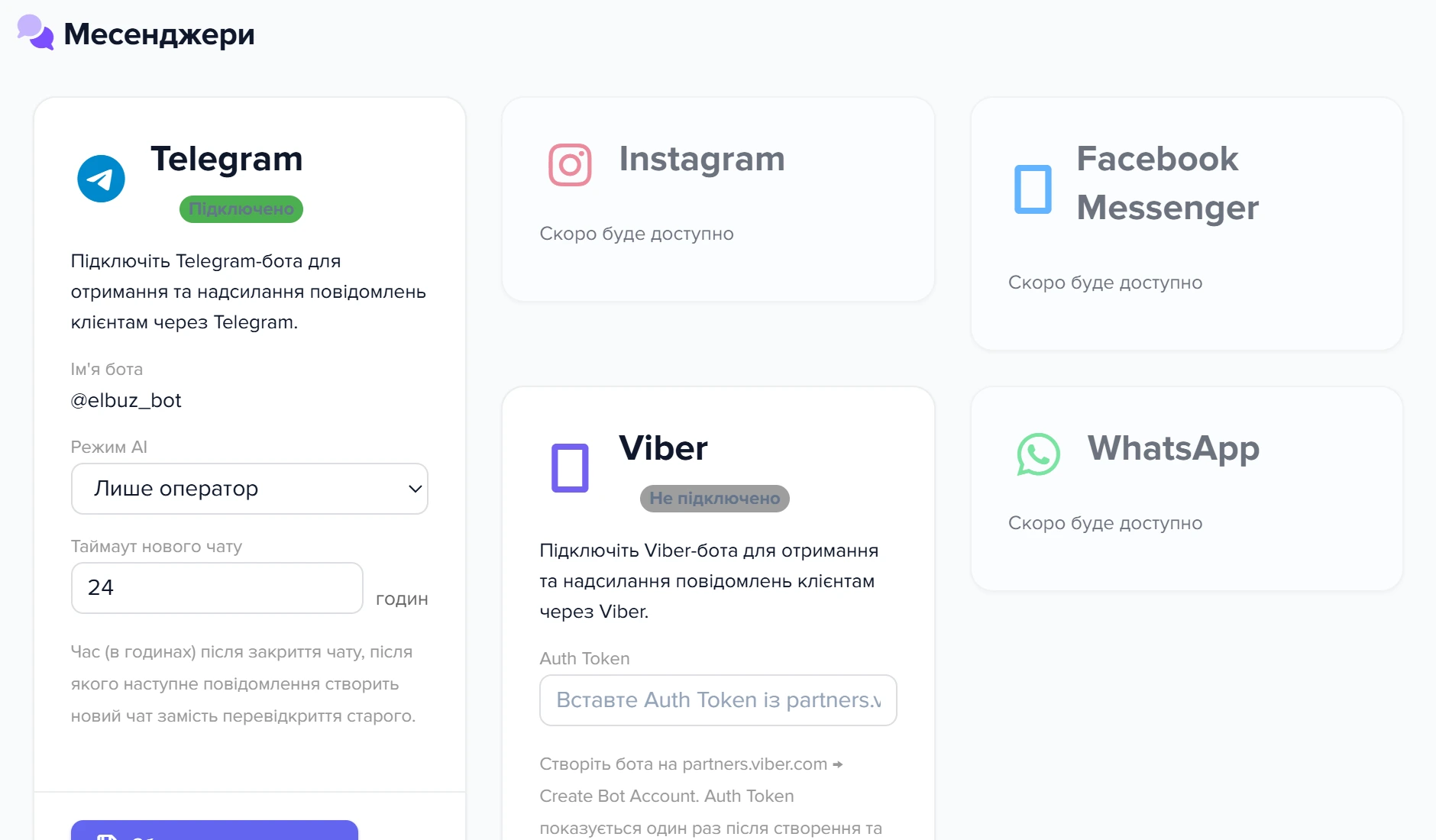

      Як підключити канал до Elbuz
      1. Відкрийте «Налаштування чату» й натисніть «Налаштувати канали» — відкриється вікно з плитками месенджерів. Виберіть потрібний канал.
      2. Вставте токен бота в поле.
      3. Виберіть режим AI. Таймаут нового чату задається пізніше, у плитці вже підключеного каналу.
      4. Натисніть «Підключити».
      Програма перевіряє токен у месенджера, дізнається ім'я бота й реєструє в месенджері — адресу, на яку месенджер надсилатиме нові повідомлення. Після цього плитка каналу показує «Підключено» та ім'я бота.
      Вікно «Налаштування каналів»: плитки Telegram, Instagram, Facebook Messenger і Viber зі станом підключення
      1Telegram: підключений бот
      2Instagram: не підключено
      3Facebook Messenger: підключено
      4Viber: не підключено
      1. Плитка Telegram зі станом «Підключено» — тут видно ім'я підключеного бота @elbuz_bot.
      2. Плитка Instagram зі станом «Не підключено»: «Підключити» веде на вхід, «Перевірити підключення» — запасний шлях.
      3. Плитка Facebook Messenger зі станом «Підключено». Тут показано назву сторінки; на знімку демо-акаунт, тому «[demo]».
      4. Плитка Viber зі станом «Не підключено» — Viber підключається так само, окремим ботом.

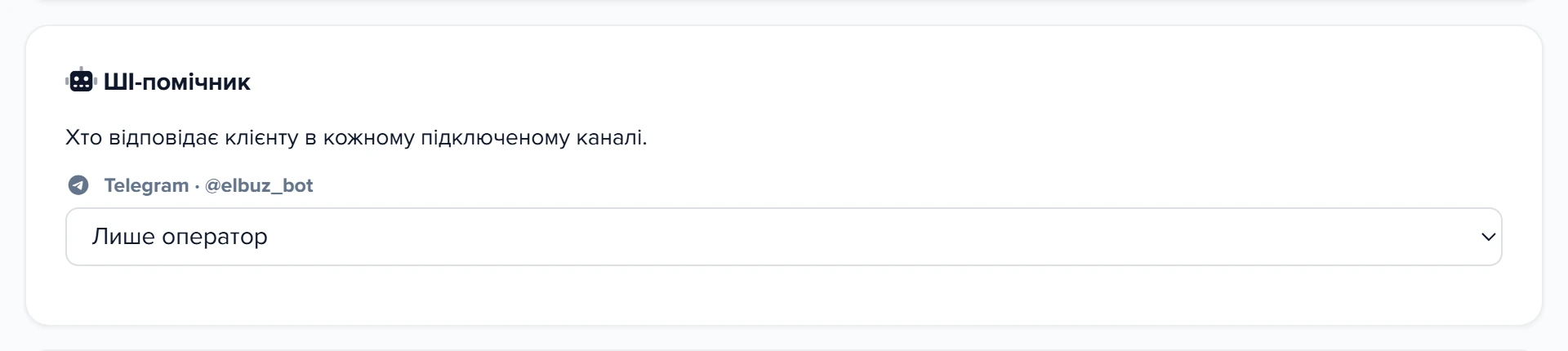

      Режим задається для кожного каналу окремо: Telegram може працювати з автовідповіддю, а Viber — тільки на операторі. Змінити його можна у вікні каналів або в «Налаштування чату» → розділ «AI-помічник»: це одна й та сама настройка.
      Секція «AI-помічник» у вікні «Налаштування чату»: режим відповіді для каналу Telegram
      1Режим AI для каналу Telegram
      1. Режим задається для кожного каналу окремо; варіанти — «Лише оператор», «AI відповідає сам», «Спочатку AI, потім оператор» і «За політикою «Звернень» (AI · Підтримка)».
      Внутрішня нотатка оператора бота не вимикає — рахуються тільки відповіді, які бачить клієнт.

      Чому листування з тим самим клієнтом розділилося на два чати?
      Спрацював таймаут нового чату: після закриття чату повідомлення повертає стару розмову лише протягом заданого часу (за замовчуванням доба). Пізніше починається нове звернення (таймаут).
      Клієнт пише повторно через день, а перевідкривається старий закритий чат. Можна, щоб створювався новий?
      Так: зменште «Таймаут нового чату» в плитці каналу, наприклад до 12 годин, і натисніть «Зберегти налаштування». Поки чат не закритий, усі повідомлення клієнта йдуть у нього незалежно від таймауту (таймаут).

      Чи можна для Telegram і для Instagram призначити різні конфігуратори AI-асистента?
      Ні. Усі канали беруть налаштування першого активного віджета AI-чату для сайту. Окремо для каналу задаються тільки режим AI й «Таймаут нового чату».
