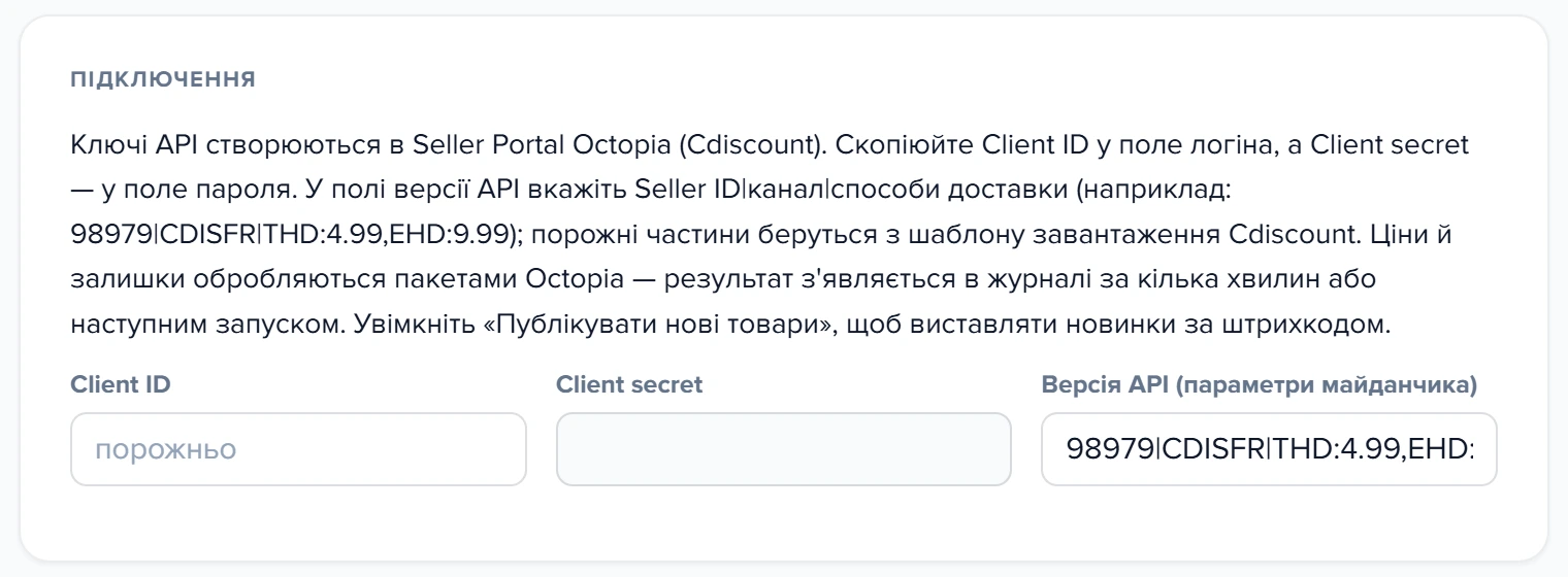

    Зворотний напрямок — окремий шаблон вивантаження типу «Cdiscount». У ньому той самий Client ID і Client secret, а поле «Версія API (параметри майданчика)» містить Seller ID|канал|способи доставки, наприклад 98979|CDISFR|THD:4.99,EHD:9.99. Порожні частини Elbuz бере з шаблону завантаження Cdiscount з тим самим Client ID.
    Картка «Підключення» у формі вивантаження Cdiscount
    1Client ID
    2Client secret
    3Версія API (параметри майданчика)
    1. Client ID — той самий ключ, що в шаблоні завантаження.
    2. Client secret — секретна половина ключа API.
    3. Версія API (параметри майданчика) — Seller ID, канал і способи доставки через «|».

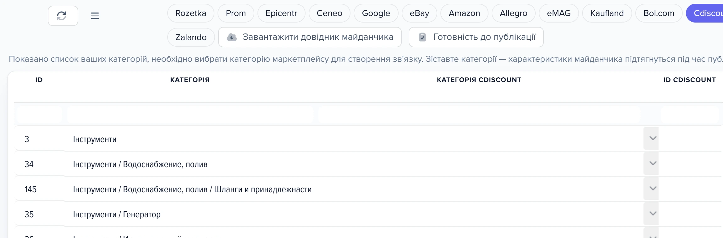

    Категорію Cdiscount для своїх категорій виберіть у вікні «Зіставлення категорій та атрибутів з маркетплейсами», чип «Cdiscount». Довідник категорій завантажує кнопка «Завантажити довідник майданчика» ключами шаблону завантаження Cdiscount. Детальніше: зіставлення категорій з маркетплейсами.
    Зіставлення категорій з маркетплейсами: чип «Cdiscount» і колонки майданчика
    1Чип «Cdiscount»
    2Завантажити довідник майданчика
    3Категорія Cdiscount
    1. Чип «Cdiscount» — показує в таблиці колонки цього майданчика.
    2. Кнопка «Завантажити довідник майданчика» — підтягує дерево категорій Cdiscount ключами шаблону завантаження.
    3. Колонка «Категорія Cdiscount» — сюди вибирається категорія для нових карток.

    Що вийде. Прив'язані товари отримують ціну й залишок пакетами; з галочкою «Публікувати нові товари» решта товарів з EAN виставляється на наявні картки, а для зіставлених категорій — новими картками.
    Що робити, коли Cdiscount не віддає чи не приймає дані
    Розбір частих проблем
    «Cdiscount: вкажіть Client ID, Client secret і Seller ID з кабінету продавця Octopia» Одне з трьох полів порожнє Заповніть усі три й збережіть шаблон (ключі)
    «Cdiscount: помилка API — auth HTTP …» Octopia не видала токен: ключ скопійовано не повністю або його відкликано Створіть ключі заново в API Credentials Management і перевставте обидва
    «Cdiscount: помилка API — HTTP 403: …» без слова про ліміт Seller ID не належить цим ключам або в ключів немає доступу до каналу Звірте Seller ID і канал продажу з Seller Portal, натисніть «Перевірити підключення»
    «Cdiscount: вичерпано ліміт запитів Octopia, повторіть пізніше» Вичерпано годинну квоту, повтори не допомогли Квота відновиться за годину. У проході замовлень — збільште інтервал завдання «Замовлення з маркетплейсів»; у каталозі — запускайте каталог рідше (квота)
    «Cdiscount: пакет … ще обробляється» Octopia не встигла обробити пакет за хвилину Дочекайтеся наступного запуску — він забере результат (пакети)
    «Cdiscount: «…» (…) — відхилено: …», підсумок з ненульовими помилками Майданчик відбив частину оферів, причина — після двокрапки Виправте ціну чи залишок у каталозі й дочекайтеся наступного вивантаження
    «Cdiscount: не вказано способи доставки нових оферів — публікація неможлива» Без способів доставки офер не створюється Впишіть їх у шаблон завантаження або третьою частиною «Версії API», наприклад THD:4.99
    «Cdiscount: «…» — немає штрихкоду EAN, публікація на Cdiscount неможлива» Офер чіпляється до картки за EAN Заповніть у товарі штрихкод від 8 цифр
    «…картки з EAN … у каталозі Cdiscount немає, а категорію Cdiscount не зіставлено» Для нової картки потрібна категорія майданчика Зіставте категорію в окні зіставлення, чип «Cdiscount» (нова картка)
    «Cdiscount: картку «…» (EAN …) відхилено: …» Властивість категорії не зіставлено або її значення не підходить Cdiscount Зіставте властивості на вкладці Cdiscount (обов'язкові атрибути) або створіть картку в Seller Portal — офер Elbuz прив'яже сам за EAN
    «Cdiscount: помилка API — … (approval-status …)» Майданчик не прийняв запит на прийняття замовлення Прийміть замовлення в Seller Portal вручну, доки його не скасовано
    Товари в категорії «Товари - cdiscount» не вивантажуються Службова категорія створюється вимкненою Перенесіть товари у свої категорії (каталог)
    Ціни в каталозі в гривнях — що піде на Cdiscount?
    Те саме число, без перерахунку: 1 200 грн стануть 1 200 €. Ціни товарів для Cdiscount мають бути в євро (вивантаження).
