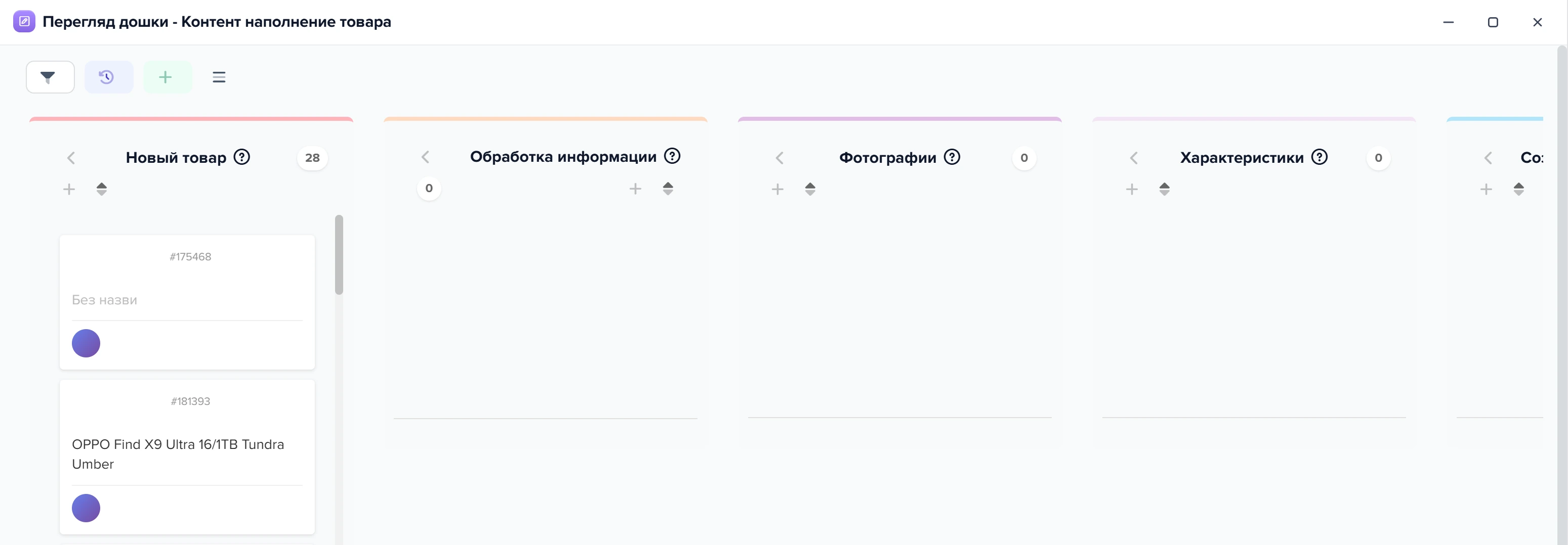

      Вікно дошки «Контент наполнение товара»: колонки та картки товарів
      1Колонка
      2Картка
      3Панель фільтрів та сортування
      1. Колонка — картки рухаються зліва направо в міру просування роботи.
      2. Картка — це не окремий запис, а сам елемент вашої програми, тут — товар каталогу.
      3. Панель фільтрів та сортування — коли карток більше сотні, дошку переглядають через неї.

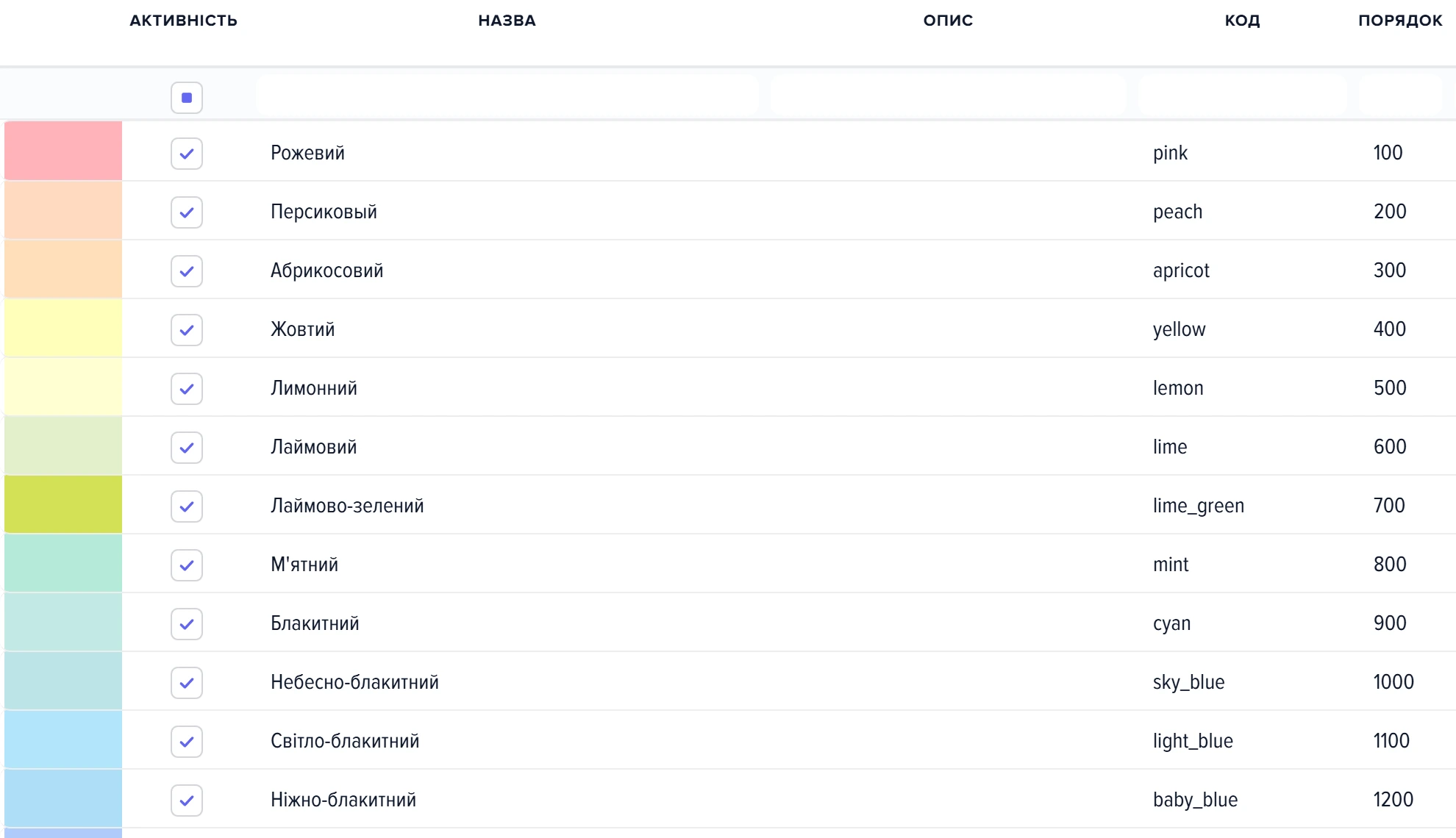

      Звідки беруться кольори: вікно «Кольори»
      Вікно «Кольори»: палітра з зразками, назвами та кодами кольорів
      1Зразки кольору
      2Активність
      3Назва
      1. Колонка зразків — колір, намальований за HEX-кодом.
      2. «Активність» — вимкнений колір зникає зі списків вибору.
      3. «Назва» — так колір підписано у формі дошки.
      Колір дошки (поле «Колір» у формі дошки) і колір колонки в списку колонок тієї ж форми (кнопка «Вибір кольору») вибираються з палітри — довідника «Кольори». У вікні «Редагування колонки» (кнопка «Редагувати колонку») на самій дошці набір інший: там шість фіксованих кольорів, і довідник на них не впливає.
      Пункту меню у вікна «Кольори» немає. Відкривається воно ярликом: правий клацок по порожньому місцю столу → «Додати ярлик» → «Кольори». Якщо такого рядка немає, вікно закрите вашому відділу, і відкрити його може керівник у правах відділу.
      У вікні — сітка палітри: зразок кольору, «Активність», «Назва», «Опис», «Код», «Порядок». Назву, опис, активність і порядок правлять подвійним кліком по комірці. Вимкнена «Активність» прибирає колір зі списків вибору, а дошки й колонки, яким його вже призначено, лишаються свого кольору.
      Свій колір із HEX-кодом додати не вийде. Кнопка «Додати» створює рядок без кольору і без коду, а HEX-код і код у сітці не зберігаються. Готових кольорів у палітрі тридцять; вибирайте найближчий і давайте йому свою назву.

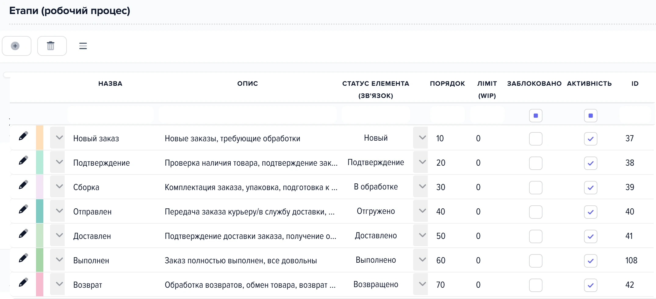

      Задача: менеджери ведуть замовлення покупців на дошці, і статус у списку документів має збігатися з колонкою.
      Що налаштувати: створіть дошку з «Тип елементів» — документи, задайте умову дошки на тип документа, а у формі дошки, у таблиці «Етапи (робочий процес)», кожній колонці оберіть «Статус елемента (зв'язок)».
      Таблиця «Етапи (робочий процес)» у формі дошки «Заказы»
      1Статус елемента (зв'язок)
      2Вибір статусу
      3Ліміт (WIP)
      1. Статус елемента (зв'язок) — до якого статусу прив'язана колонка; перетягування картки в цю колонку змінює статус документа.
      2. Кнопка-стрілка відкриває вибір статусу зі довідника.
      3. Ліміт (WIP) — максимум карток у колонці; 0 означає без обмеження.
      Що вийде: нове замовлення при створенні лягає в колонку свого статусу. Перетягнули картку — документ отримав статус колонки, програма запам'ятала час переходу й додала запис в історію документа.
      Чого не станеться: документ не проведеться і не розпроведеться, товар зі складу не спишеться; що буває з резервом — що перетягування робить із замовленням.

      Що налаштувати: у колонки «Пакування» відкрийте «Редагувати колонку» й поставте «WIP ліміт (0 = без обмеження)» — 3.
      Що вийде: четверту картку в цю колонку перетягнути не вийде — програма покаже «Досягнуто ліміт карток у колонці (3)», перезавантажить дошку й поверне картку на місце. Ліміт рахується за всіма картками колонки, а не лише за тими, що на екрані. Нуль у полі ліміту знімає обмеження повністю.

      Виконані завдання не повертають назад
      Задача: на дошці завдань картка, що дійшла до «Виконано», не повинна випадково потрапити назад у роботу.
      Що налаштувати: у таблиці «Етапи (робочий процес)» прив'яжіть колонку «Виконано» до статусу виконаного завдання через «Статус елемента (зв'язок)», а в «Редагувати колонку» ввімкніть «Заблокувати колонку (заборонити переміщення карток)».
      Що вийде: у заголовку колонки з'являється замок, картки в ній не беруться мишею, і перетягнути картку в неї теж не вийде: колонка її не приймає.

      Де додати свій колір з HEX-кодом для дошок?
      Ніде: у довідник «Кольори» свій HEX-код не записується. Готовий колір можна перейменувати, змінити порядок або вимкнути (вікно «Кольори»).
