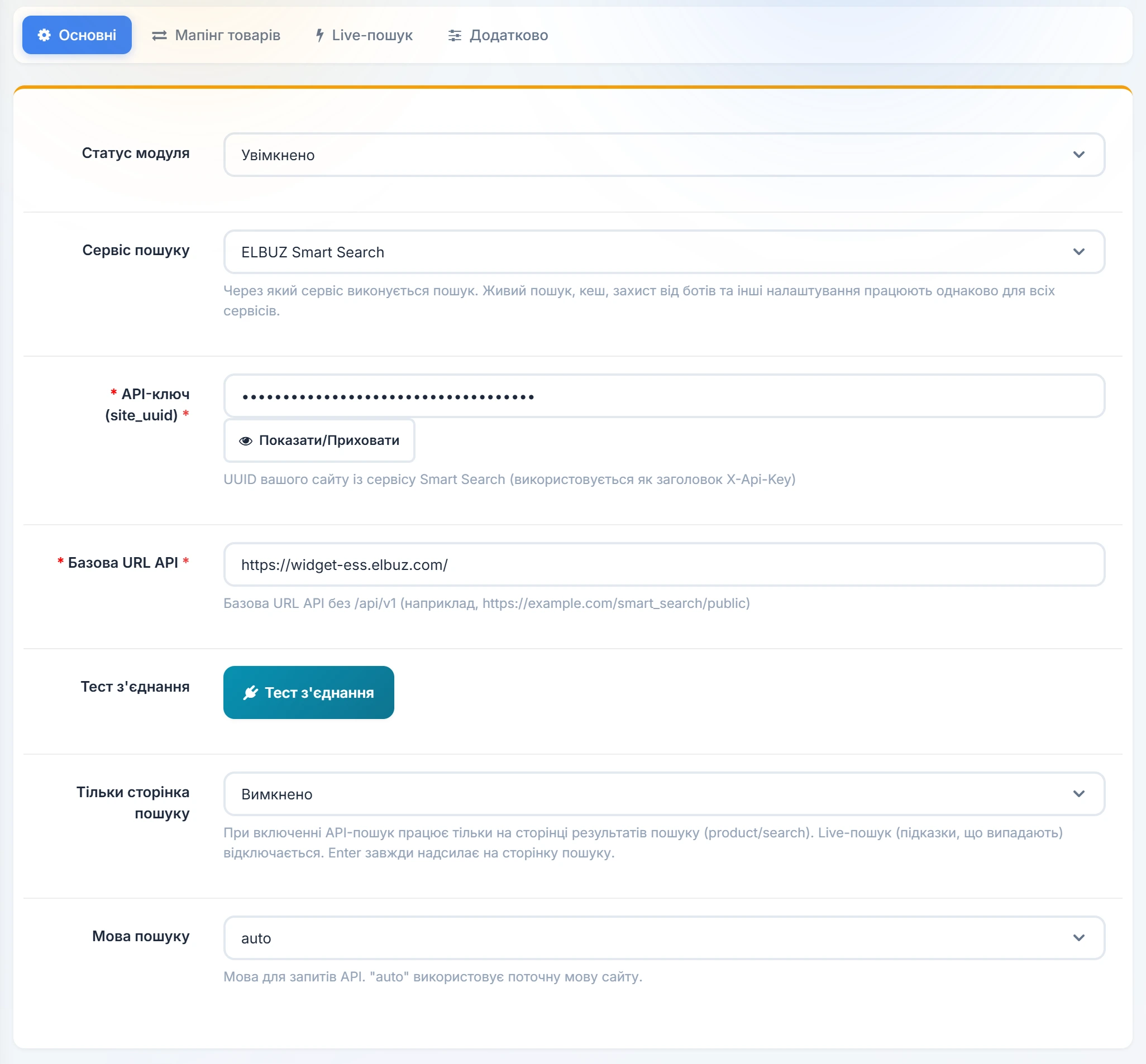

    Вкладка «Основні» модуля Elbuz - Smart Search в адмінці магазину Elbuz CMS: сервіс пошуку, ключ API, адреса API
    1Сервіс пошуку
    2API-ключ (site_uuid)
    3Базова URL API
    4Тест з'єднання
    5Тільки сторінка пошуку
    6Мова пошуку
    1. Elbuz або Multisearch; решта налаштувань модуля однакова для обох.
    2. KEY з блоку «API» картки розумного пошуку в Elbuz.
    3. URL з того самого блоку; зазвичай https://widget-ess.elbuz.com/.
    4. Перевіряє ключ і адресу та показує час відповіді в мілісекундах.
    5. Вимикає випадаюче вікно: пошук працює лише на сторінці результатів.
    6. auto бере мову, якою відкрито сайт.

    Як підключити модуль до розумного пошуку Elbuz
    Ключ і адресу беруть у картці розумного пошуку в Elbuz: блок «API» внизу вкладки «Налаштування» показує і KEY. У модулі на вкладці «Основні»:
    1. «Сервіс пошуку» — «ELBUZ Smart Search».
    2. «API-ключ (site_uuid)» — значення KEY.
    3. «Базова URL API» — значення URL, зазвичай https://widget-ess.elbuz.com/.
    4. Натисніть «Тест з'єднання»: успішна перевірка пише «Поєднання успішно» і час відповіді сервісу.
    5. «Статус модуля» — «Увімкнено», потім «Зберегти».
    «Мова пошуку» за замовчуванням auto: пошук іде мовою, якою покупець відкрив сайт. Фіксована мова потрібна, лише коли мовні версії сайту не збігаються з мовами каталогу в Elbuz.
    «Тільки сторінка пошуку» вимикає вікно під полем пошуку. Покупець набирає запит, натискає Enter і одразу потрапляє на сторінку результатів, яку вже заповнює розумний пошук. Так роблять, коли в темі є своє вікно живого пошуку, яке ви хочете лишити, або коли вікно показує віджет — див. гібридний режим.

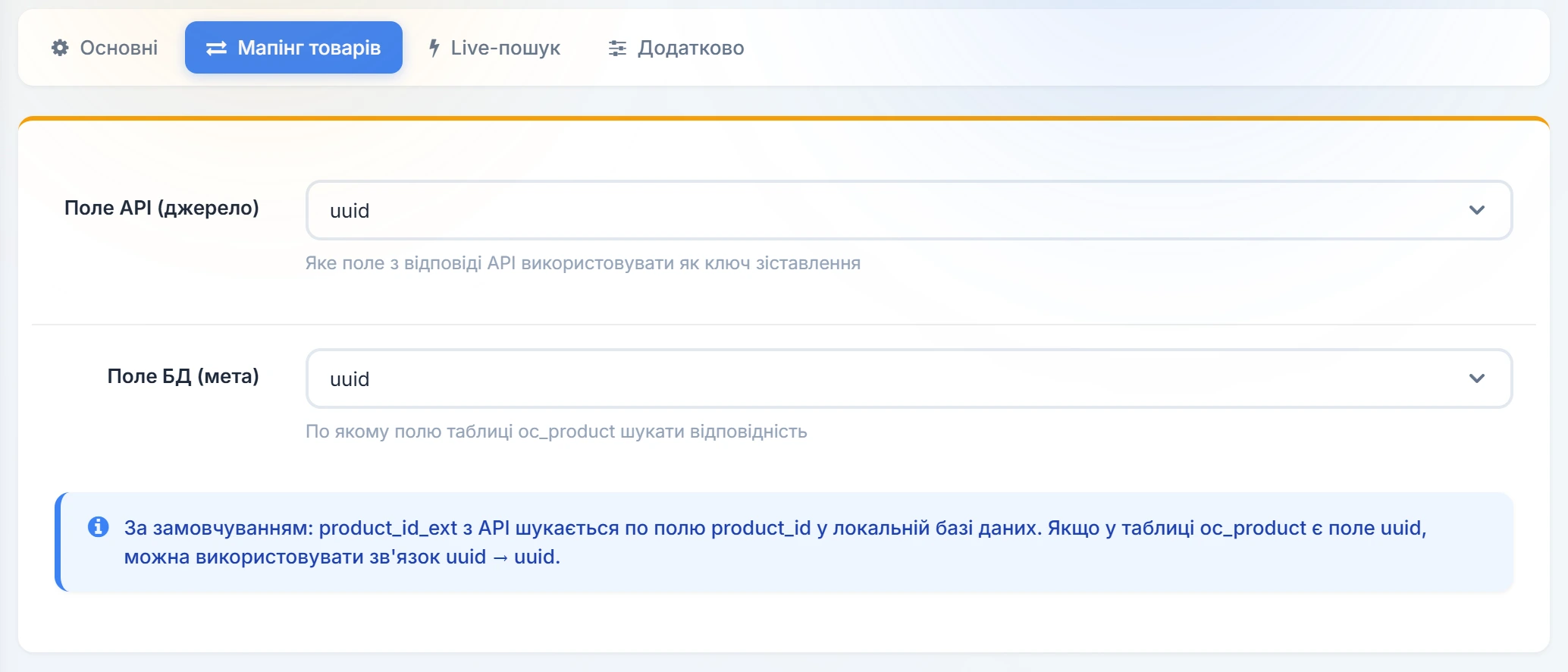

    Вкладка «Мапінг товарів»: товари магазину Elbuz CMS зіставляються з пошуком за UUID
    1Поле API (джерело)
    2Поле БД (мета)
    1. uuid — той самий UUID товару, з яким Elbuz вивантажує його в магазин.
    2. uuid — поле товару в магазині, з яким звіряється відповідь пошуку.

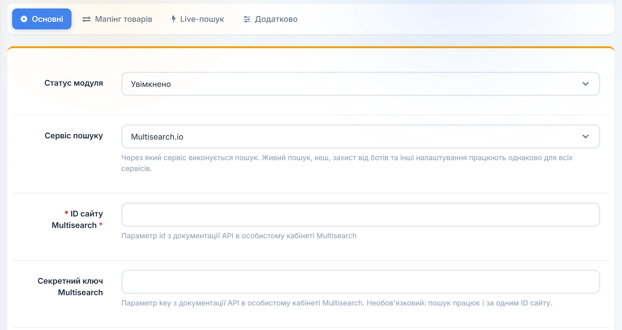

    Як підключити Multisearch замість пошуку Elbuz
    Модуль уміє працювати й зі стороннім сервісом пошуку Multisearch. Ми не обмежуємо вибір: якщо ви вже працюєте з Multisearch, підключіть його в тому самому модулі, а всі можливості модуля — вікно пошуку, сторінка результатів, захист від ботів, кеш — працюватимуть однаково.
    1. «Сервіс пошуку» — «Multisearch.io».
    2. «ID сайту Multisearch» — параметр id з особистого кабінету Multisearch, розділ документації . Поле обов'язкове.
    3. «Секретний ключ Multisearch» — параметр key звідти ж. Необов'язковий: пошук працює й за одним .
    4. На вкладці «Мапінг товарів» виберіть поле товару, яке вивантажується у фід Multisearch як id товару, — зазвичай product_id. Складені id варіантів (номер товару й опції разом) модуль розпізнає сам.
    Вибір сервісу Multisearch.io у модулі: поля «ID сайту Multisearch» і «Секретний ключ Multisearch»
    1Сервіс пошуку
    2ID сайту Multisearch
    3Секретний ключ Multisearch
    1. Перемикання на Multisearch не змінює решти налаштувань модуля.
    2. Обов'язкове: параметр id з особистого кабінету Multisearch.
    3. Необов'язковий: пошук працює й за одним ID сайту.
    З Multisearch у вікні пошуку не буде популярних запитів, а аналітику пошуків Multisearch збирає у своєму кабінеті. Каталог потрапляє до Multisearch через його фід, а не з Elbuz.
    Multisearch — платний сервіс стороннього розробника з щомісячною підпискою; тариф залежить від розміру каталогу, а підказки під час набору й фільтри у вікні пошуку є лише в старшому тарифі. Актуальні ціни — на сайті Multisearch. Як обидва пошуки впоралися з тими самими запитами, — у порівнянні розумного пошуку Elbuz і MultiSearch.

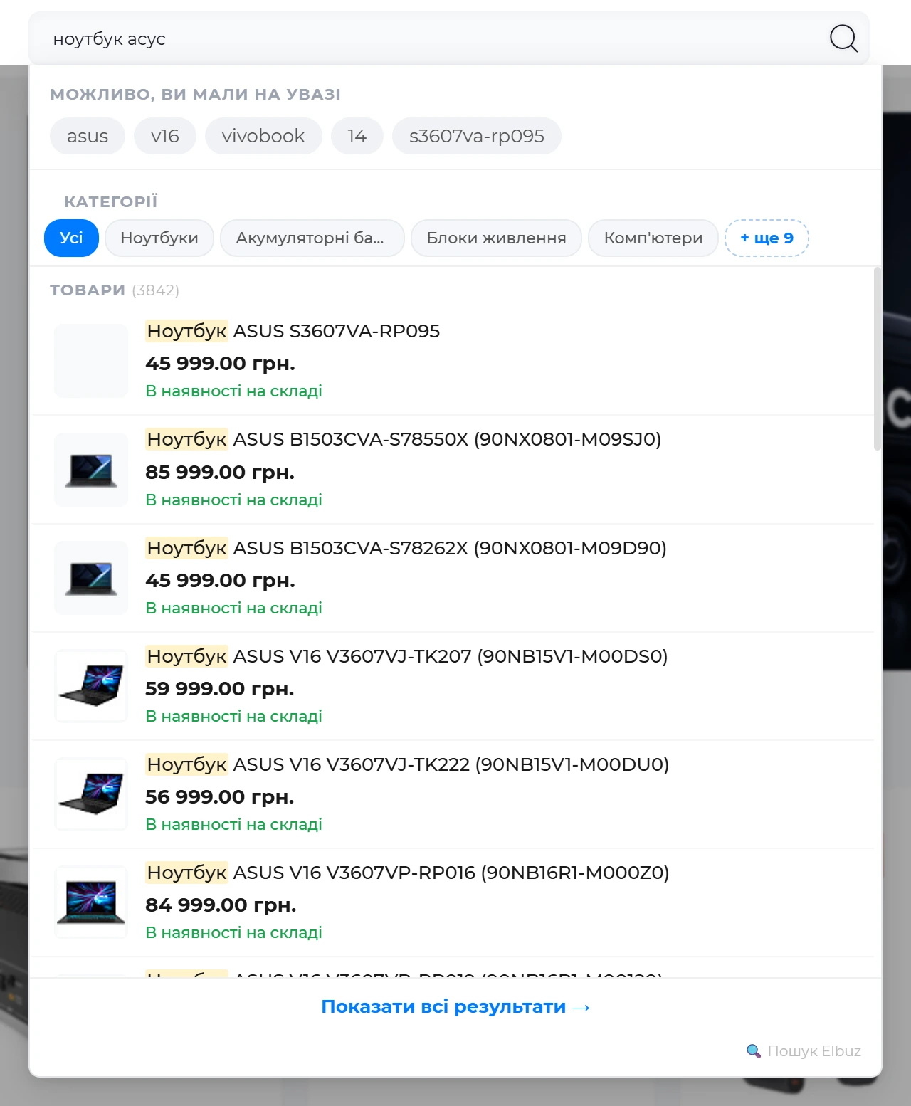

    Що бачить покупець у вікні пошуку
    Вікно відкривається під полем пошуку вашої теми, щойно покупець набрав два символи. На знімку — магазин на OpenCart з цим модулем: запит «ноутбук асус» набрано кирилицею, а знайшлися ноутбуки ASUS.
    Вікно підказок росте з кожною літерою: підказки, категорії й товари одразу
    Живий пошук модуля на сайті магазину: запит «ноутбук асус» кирилицею знаходить ноутбуки ASUS
    1Запит
    2Можливо, ви мали на увазі
    3Категорії
    4Ціна й наявність
    5Показати всі результати
    1. Покупець набрав «асус» кирилицею — знайшлися товари ASUS: назви брендів кирилицею пошук розуміє сам.
    2. Слова з назв ваших товарів, які уточнюють запит: натискання дописує слово до запиту й одразу шукає.
    3. Категорії, у яких знайшлися товари; «+ ще 9» розгортає решту.
    4. Ціна й наявність — з вашого магазину OpenCart, як у каталозі.
    5. Веде на сторінку пошуку магазину з повним списком.
    • Товари — фото, назва з підсвіченими словами запиту, ціна, наявність. Біля заголовка блоку — скільки товарів знайдено всього.
    • «Можливо, ви мали на увазі» — слова з назв ваших товарів, які уточнюють запит. Натискання дописує слово до запиту й одразу шукає.
    • Категорії — де знайшлися товари; «+ ще N» розгортає решту.
    • Бренди — виробники з видачі з посиланням на сторінку виробника.
    • «Показати всі результати» — сторінка пошуку з повним списком.
    • Якщо за запитом нічого немає, вікно пропонує популярні запити вашого магазину; натискання замінює ними невдалий запит.
    Вікном можна керувати клавіатурою: стрілки підсвічують рядки, Enter відкриває підсвічений товар чи категорію або дописує вибране слово до запиту. Enter без вибору веде на сторінку результатів. На телефоні запит іде після паузи в наборі не менше пів секунди, щоб не смикати пошук на кожну букву.

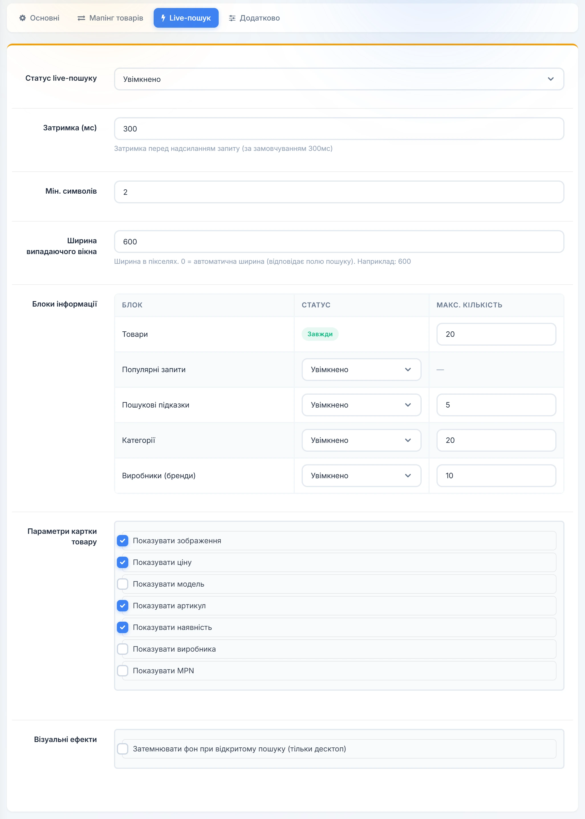

    Налаштування вікна
    Вкладка «Live-пошук» задає, коли відкривається вікно й що в ньому видно. «Ширина випадаючого вікна» 0 означає ширину поля пошуку; число — ширину в пікселях, якщо поле в темі вузьке. «Затемнювати фон при відкритому пошуку» працює лише на комп'ютері.
    Вкладка «Live-пошук»: затримка, мінімум символів, блоки випадаючого вікна й поля картки товару
    1Затримка (мс)
    2Мін. символів
    3Блоки інформації
    4Параметри картки товару
    1. Пауза після останньої набраної букви перед запитом; на телефоні не менше 500 мс.
    2. З якої довжини запиту відкривається вікно.
    3. Які блоки показувати у вікні й скільки рядків у кожному; товари показуються завжди.
    4. Що видно в рядку товару: фото, ціна, наявність, модель, артикул, виробник, MPN.

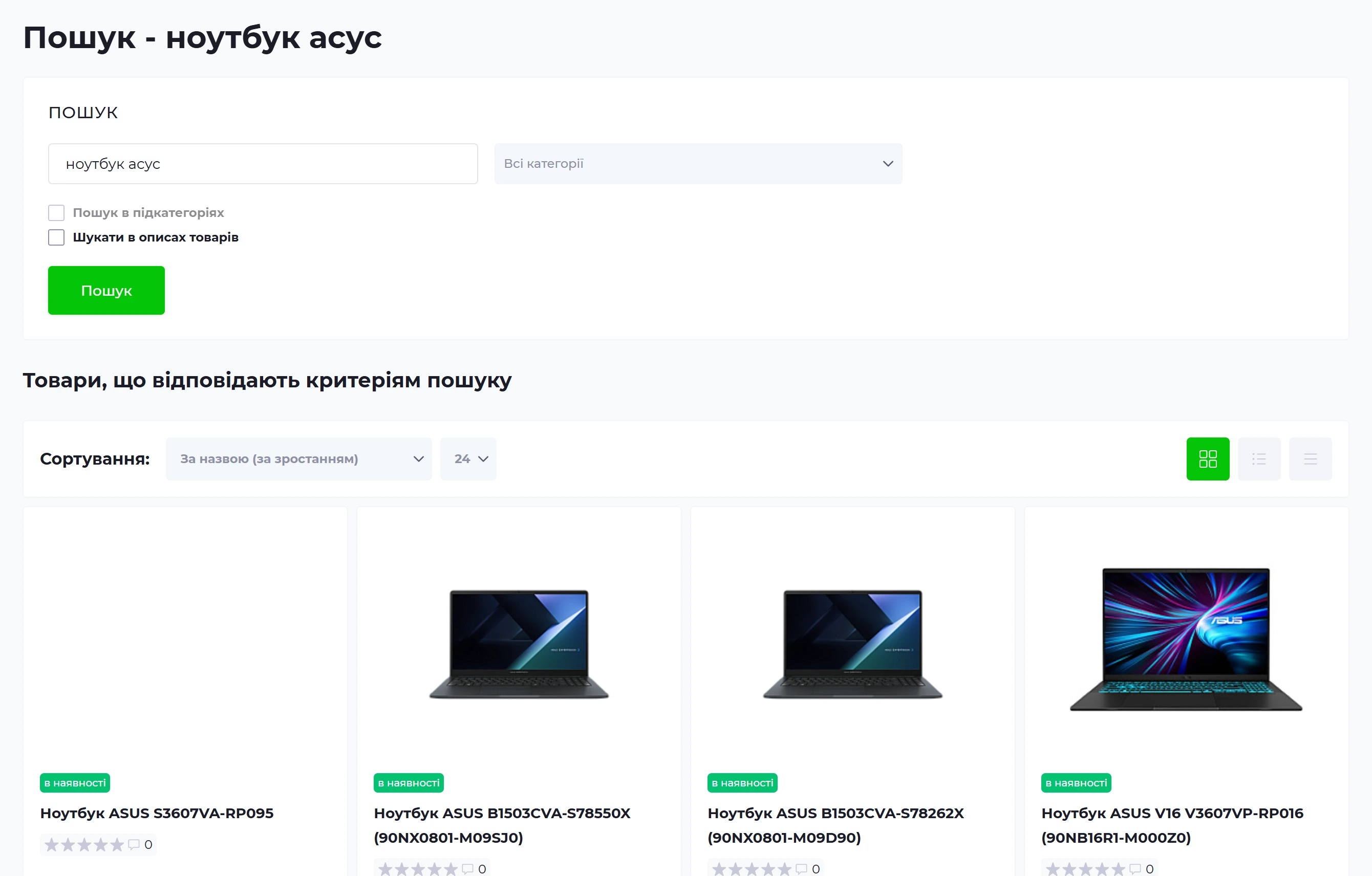

    Як працює сторінка результатів
    Після Enter чи «Показати всі результати» покупець потрапляє на звичайну сторінку пошуку магазину. Модуль підміняє тільки список товарів: їх добирає розумний пошук, а показує ваша тема своїми картками. Кошик, порівняння, закладки, відгуки працюють так само, як у каталозі.
    Сторінка результатів пошуку магазину з товарами від розумного пошуку за запитом «ноутбук асус»
    1Сторінка пошуку
    2Сортування
    3Картки товарів
    1. Звичайна сторінка пошуку магазину в дизайні вашої теми — модуль підміняє лише список товарів.
    2. Сортування за ціною передається в пошук; за назвою лишається порядок за релевантністю.
    3. Картки — штатні картки теми: кошик, порівняння й закладки працюють як завжди.
    • Товари йдуть у порядку релевантності: спочатку ті, що найкраще відповідають запиту.
    • Сортування за ціною передається в пошук, з Elbuz — ще й за рейтингом. Сортування за назвою чи моделлю лишає порядок релевантності.
    • Фільтр за категорією у формі пошуку теми теж діє.
    • «AJAX-пагінація» на вкладці «Додатково» перемикає сторінки результатів без перезавантаження; адреса в браузері при цьому оновлюється.
    Кількість товарів на сторінці задає ваша тема, як і в каталозі.

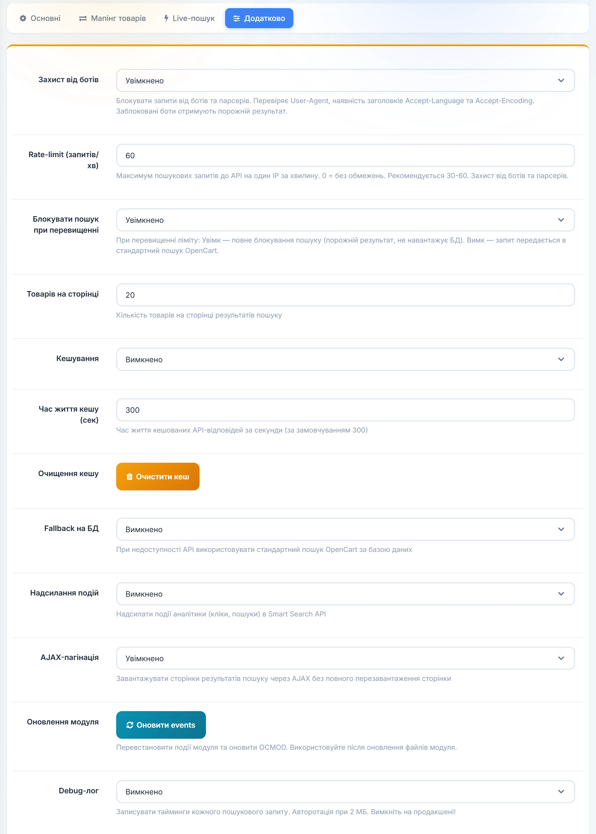

    Як захистити пошук від ботів і збоїв сервісу
    Вкладка «Додатково»: захист від ботів, обмеження запитів, кеш, резервний пошук OpenCart і події аналітики
    1Захист від ботів
    2Rate-limit (запитів/хв)
    3Кешування
    4Fallback на БД
    5Надсилання подій
    1. Боти й парсери отримують порожній результат і не витрачають запити.
    2. Скільки пошуків за хвилину дозволено з однієї IP-адреси.
    3. Повторний запит на сторінці пошуку бере відповідь із кешу магазину, без звернення до сервісу.
    4. Якщо сервіс недоступний, сторінка пошуку бере товари зі стандартного пошуку OpenCart.
    5. Пошуки зі сторінки результатів, кліки по товарах у вікні й запити без результатів потрапляють в аналітику пошуку Elbuz.
    • «Захист від ботів» — запити без ознак звичайного браузера отримують порожній результат. Парсери й пошукові роботи не перебирають ваш каталог через пошук.
    • «Rate-limit (запитів/хв)» — скільки пошукових запитів за хвилину дозволено з однієї IP-адреси, за замовчуванням 60; 0 знімає обмеження. Рахуються й запити вікна під полем, тож ставте ліміт із запасом на швидкий набір.
    • «Блокувати пошук при перевищенні» — що бачить на сторінці результатів той, хто перевищив ліміт: увімкнено — порожній результат, вимкнено — стандартний пошук магазину. Вікно під полем після перевищення порожнє в обох випадках.
    • «Кешування» — однаковий запит на сторінці пошуку протягом «Часу життя кешу» (за замовчуванням 300 секунд) береться з бази магазину без звернення до сервісу. «Очистити кеш» скидає збережене, наприклад після зміни налаштувань.
    • «Fallback на БД» — якщо сервіс пошуку не відповідає, сторінка пошуку працює на стандартному пошуку магазину, і покупець не бачить порожнечі. Сервіс чекає відповіді до п'яти секунд.
    • «Надсилання подій» — тільки для Elbuz: пошуки зі сторінки результатів, кліки по товарах у вікні й запити без результатів потрапляють в аналітику пошуку.
    • «Debug-лог» — записує час кожного пошукового запиту; журнал видно тут же, у «Перегляд журналу». Вмикайте на час розбору проблем зі швидкістю.

    Звідки беруться ціни й наявність у результатах?
    З бази магазину в момент показу. Пошук лише добирає й впорядковує товари, тому знижки, акційні ціни й залишки завжди такі, як у вашому магазині.

    Що побачить покупець, якщо сервіс пошуку недоступний?
    З увімкненим «Fallback на БД» сторінка пошуку працює на стандартному пошуку магазину. Без нього результатів не буде, доки сервіс не відповість.
    Чи можна вбудувати AI-помічника у вікно модуля?
    Ні, помічник працює лише у вікні віджета. Щоб мати його під час набору, увімкніть гібридний режим: вікно віджета з помічником, після Enter — сторінка пошуку модуля.

    адмінка магазину: «Доповнення» → «Доповнення» → тип «Модулі» → «Elbuz - Smart Search»
    Ключ і адреса
    в Elbuz: Довідники → Категорії → «Налаштування віджету - Розумний пошук», блок «API»

    Модуль уже встановлено у вашому магазині й оновлюється разом із ним. Щоб відкрити налаштування:
    1. В адмінці магазину відкрийте «Доповнення» → «Доповнення».
    2. У списку «Оберіть тип доповнення» виберіть «Модулі».
    3. У рядку «Elbuz - Smart Search» натисніть синю кнопку «Редагувати».
    Налаштування розбиті на чотири вкладки: «Основні», «Мапінг товарів», «Live-пошук» і «Додатково». Зміни діють після кнопки «Зберегти».
