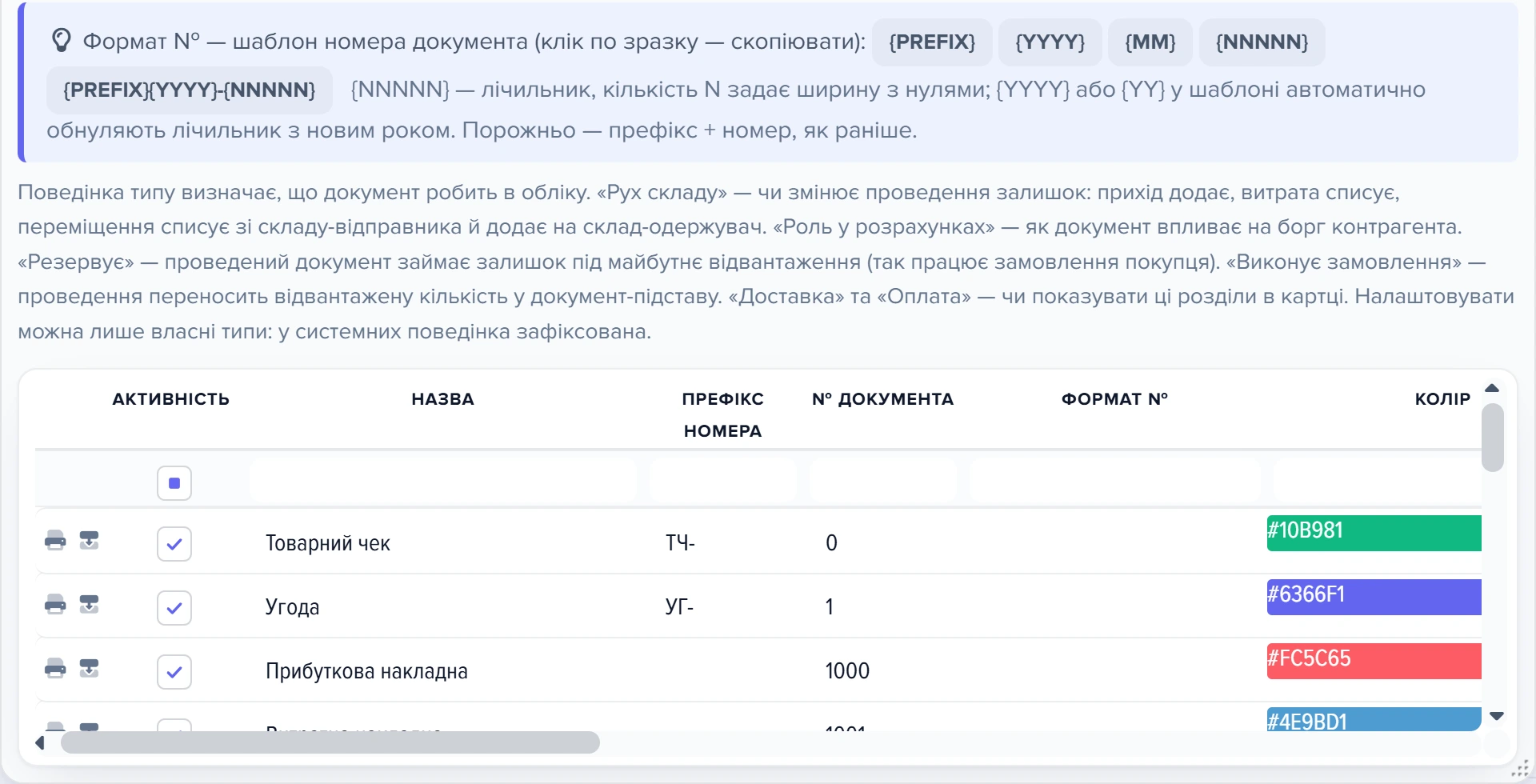

      Як завести свій тип документа
      Рядок вікна «Типи документів» — один тип: «Активність», «Назва», «Префікс номера», «№ документа» (поточне значення лічильника), «Формат №», «Колір», «Примітка», «Порядок», «Код» і колонки поведінки: «Рух складу», «Роль у розрахунках», «Резервує», «Виконує замовлення», «Доставка», «Оплата».
      Системні типи перейменувати не можна. Типи, що приходять із програмою, — «Витратна накладна», «Замовлення покупця», «Рахунок-фактура» й інші — системні; виняток — «Угода». Подвійний клік по їхній назві не відкриває редагування, а показує: «Це системний тип. Назву в нього змінювати не можна — на його код спираються друковані форми, інтеграції та логіка картки. Заведіть власний тип і налаштуйте його.»
      Поведінка системного типу теж зафіксована: «витратна накладна зобовязана списувати, прибуткова — оприбутковувати». Потрібна інша назва чи своя схема обліку — додайте власний тип кнопкою «Додати»: у нього назва й поведінка правляться. Якщо за власним типом уже є документи, зміна поведінки діє лише на майбутні проведення, минулі не перераховуються.
      Вікно «Типи документів» із підказкою формату номера та сіткою типів
      1Зразки формату номера
      2Колонка «Формат №»
      3Видаткова накладна
      1. Чипи-зразки — шаблон номера документа; клік по зразку копіює його.
      2. Колонка «Формат №» — шаблон, за яким нумеруються документи цього типу.
      3. Колонка «Назва» — тут, наприклад, рядок «Видаткова накладна».
      Як налаштувати нумерацію: префікс, рік, лічильник
      Номер новому документу складає колонка «Формат №» його типу. Над сіткою висять зразки, клік по зразку копіює його: {PREFIX}, {YYYY}, {MM}, {NNNNN}, {PREFIX}{YYYY}-{NNNNN}. Що означають позначки:
      • {NNNNN} — лічильник; кількість літер N задає ширину з нулями попереду: {NNNNN} дає 00001;
      • {PREFIX} — значення колонки «Префікс номера»;
      • {YYYY} або {YY} — рік, {MM} — місяць, {DD} — день; беруться з дати, коли номер присвоюється;
      • будь-який інший текст іде в номер як є.
      Щоб рахунки нумерувалися як СФ-2026-00001, у рядку «Рахунок-фактура» впишіть у «Формат №» СФ-{YYYY}-{NNNNN}. Якщо в шаблоні є {YYYY} або {YY}, лічильник сам обнуляється з новим роком — перший рахунок січня отримає 00001.
      Рік лічильник запам'ятовує з першого номера за новим шаблоном, тому відразу після того, як ви вперше впишете рік у формат, нумерація цього типу почнеться з 1. Порожній «Формат №» означає стару поведінку: префікс плюс номер. Якщо в документі вибрана ваша компанія, лічильник ведеться окремо для кожної компанії.

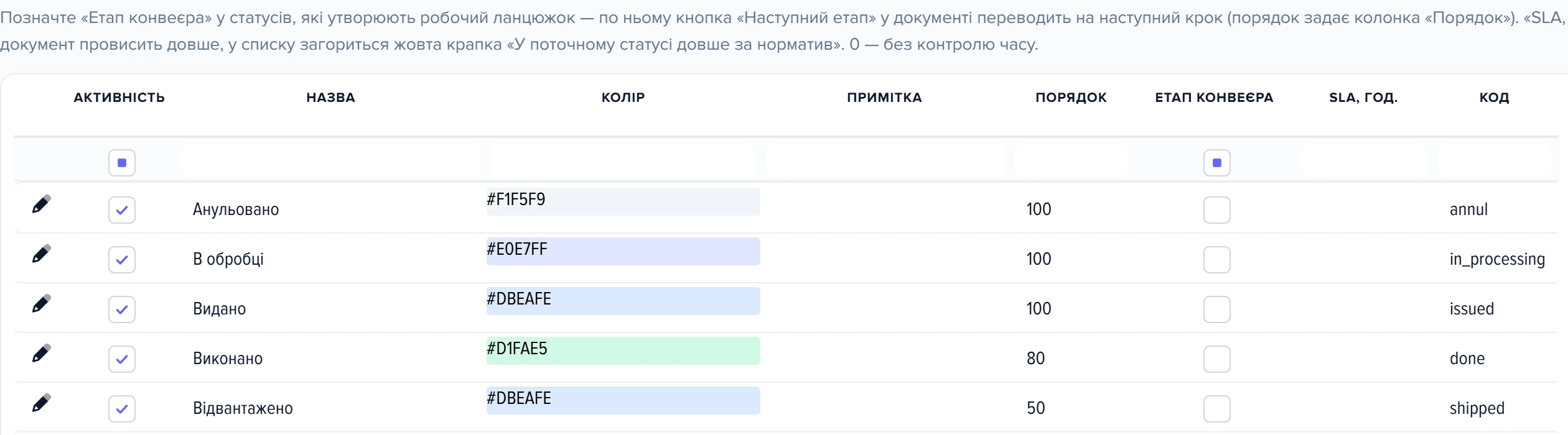

      Як додати свій статус документа і задати колір
      Вікно «Статуси документів» — спільний список статусів для всіх типів. Колонки: «Активність», «Назва», «Колір», «Примітка», «Порядок», «Етап конвеєра», «SLA, год.», «Код». Щоб додати статус на кшталт «Чекає дзвінка» й зробити його жовтим:
      1. Відкрийте «Статуси документів» з бургер-меню вікна документів.
      2. Натисніть «+» у тулбарі (підказка «Додати») і впишіть назву в новий рядок.
      3. У колонці «Колір» виберіть жовтий у палітрі — цим кольором статус малюється пілюлею в списку документів.
      4. Якщо статус — крок робочого ланцюжка, позначте «Етап конвеєра» і поставте «Порядок» між сусідніми етапами: кнопка «Наступний етап» у документі йде за цим порядком.
      5. За потреби впишіть «SLA, год.» — норматив часу в статусі. Довисів документ довше — у списку загоряється жовта крапка «У поточному статусі довше за норматив». 0 — без контролю часу.
      Окремому типу документа можна задати власний ланцюжок етапів: у вікні «Типи документів» іконка в рядку типу відкриває «Конвеєр статусів» — там позначають етапи й перетягують їх у потрібному порядку. Тип без позначених етапів іде за спільним конвеєром.
      У «Конвеєрі статусів» типу позначають етап «Перевірено» й перетягують за ручку вище «Виконано» — ланцюжок стає Новий → Узгодження → Підтвердження → Перевірено → Виконано; записує порядок кнопка «Зберегти»
      Вікно «Статуси документів» із поясненням та сіткою статусів
      1Колонка «Колір»
      2Колонка «Етап конвеєра»
      3Колонка «SLA, год.»
      1. Колір — відтінок, яким статус позначається в списку документів.
      2. Етап конвеєра — позначка статусів, що утворюють робочий ланцюжок для кнопки «Наступний етап».
      3. SLA, год. — норматив часу в статусі; 0 означає без контролю.

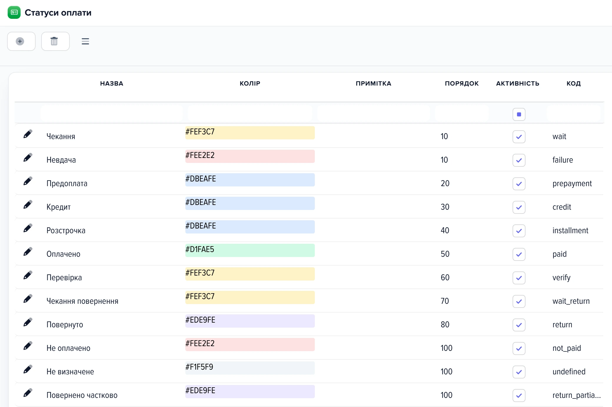

      Статуси доставки й оплати: колір і поле «Код»
      Два окремі довідники: «Статуси доставки» і «Статуси оплати». Ліве меню: «Довідники» → «Документи» → «Статуси доставки» або «Статуси оплати»; з бургер-меню вікна документів, розділ «Довідники», — «Статуси доставки» і «Статуси оплат». Колонки в обох однакові: «Назва», «Колір», «Примітка», «Порядок», «Активність», «Код». Колір, вибраний у палітрі комірки «Колір», — це колір, яким статус показується в колонках «Статус оплати» і «Статус доставки» списку документів і в картці замовлення.
      Вікно «Статуси оплати» з таблицею статусів
      1Кнопка «Додати»
      2Колонка «Колір»
      3Колонка «Код»
      1. Кнопка «Додати» — створює новий статус оплати.
      2. Колонка «Колір» — колір, яким статус позначається в списках і картках.
      3. Колонка «Код» — службовий код статусу (wait, paid, prepayment та інші).
      Поле «Код» — машинний ключ статусу, і руками його зазвичай не чіпають. Програма заповнює його сама при створенні рядка (вигляд delivery_status_code_17 або payment_status_code_14) і зберігає в документі саме код, а не назву: за ним працюють фільтри списку (шаблон фільтра «Потребують уваги» — це статус документа «Новий» або статус оплати з кодом wait), API та правила.
      У вбудованих статусів коди читабельні: у оплат — wait («Чекання»), paid («Оплачено»), prepayment («Предоплата»), not_paid («Не оплачено»), return («Повернуто»); у доставки — wait_sender («Чекання від відправника»), in_road («У дорозі»), delivered («Доставлено»). Перейменувати статус можна вільно — код при цьому не змінюється, тож нічого не ламається.
      Зіставлення зі статусами сайту чи служби доставки робиться не в цьому довіднику, а в налаштуваннях того з'єднання, звідки приходять замовлення: у формі шаблону завантаження замовлень, секція «Повʼязані налаштування», і в картці з'єднання API, блок «Налаштування повідомлень», є кнопки «Статуси доставки» і «Статуси оплати». Вони відкривають той самий довідник, але замість колонки «Колір» у ньому колонка «Код (назва) на сайті (API)»: у неї вписують код або назву статусу зовнішньої системи, кілька значень — через кому.
      Якщо довідник відкрито зі з'єднання Нової пошти, під таблицею наведено список «Статуси сервісу доставки» з кодами її статусів. Без цього зіставлення завантаження замовлень не зможе підставити ваш статус — як саме шукається відповідність, описано в статті про завантаження замовлень.

      Чому після зміни формату номер почався з 00001?
      Рік лічильник запам'ятовує з першого номера за новим шаблоном. Тому, щойно ви вперше вписали рік у «Формат №», нумерація цього типу починається з 1 — і далі обнуляється з кожним новим роком.
      Кнопка «Наступний етап» пропускає мій статус. Чому?
      Статус іде в ланцюжок, лише якщо в ньому позначено «Етап конвеєра», а місце в ланцюжку задає «Порядок». Якщо в типу документа свій «Конвеєр статусів», діє він, а не спільний.
