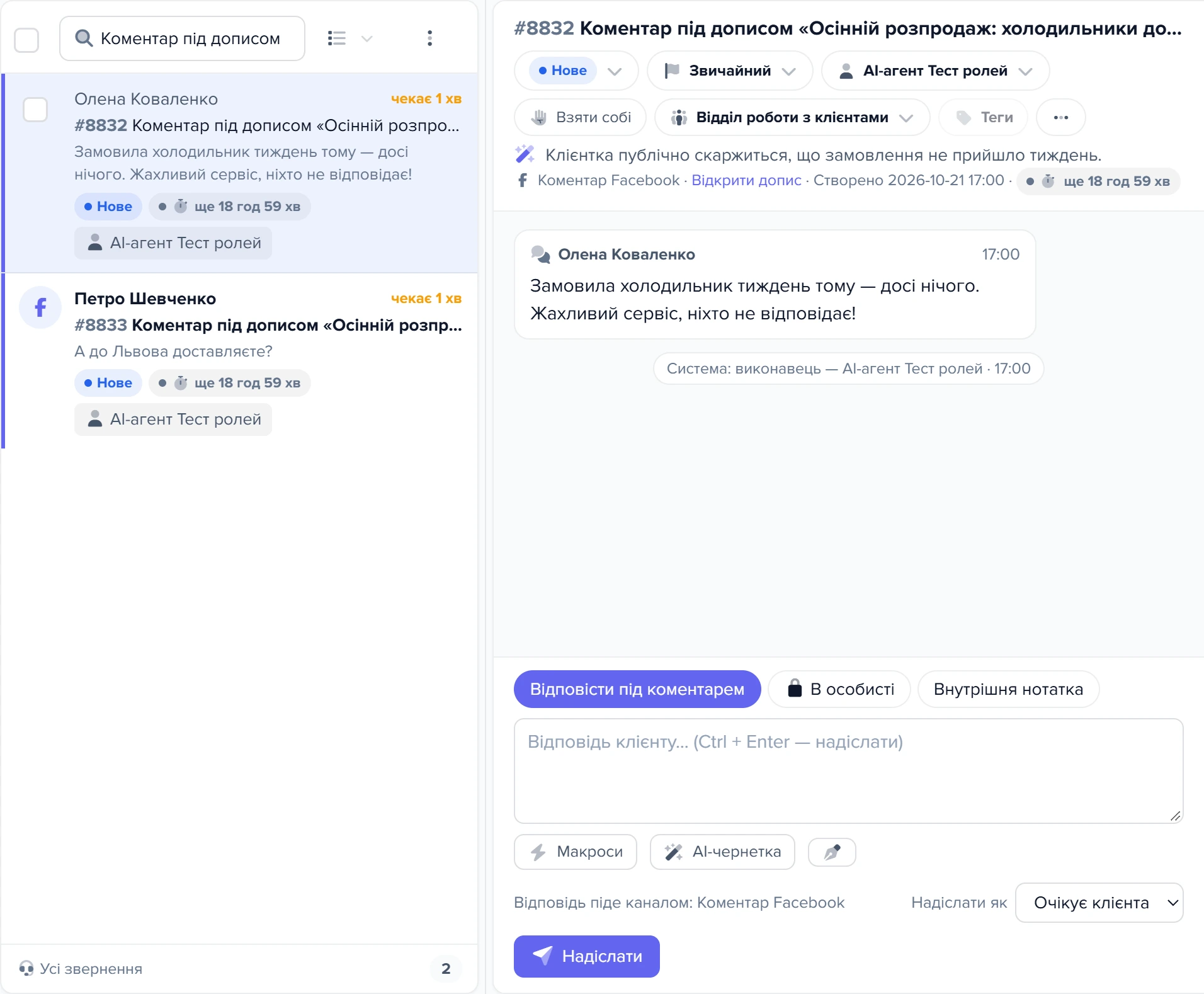

      Звернення з каналу «Коментар Facebook»: список, шапка з посиланням «Відкрити допис», коментар клієнта та поле відповіді
      1Тема «Коментар під дописом…»
      2Відкрити допис
      3Коментар клієнта в стрічці
      4Відповісти під коментарем / В особисті
      1. Тема звернення — «Коментар під дописом…» з каналом «Коментар Facebook» у списку.
      2. «Відкрити допис» — посилання на публікацію у Facebook, під якою залишено коментар.
      3. Коментар клієнта відображається у стрічці звернення як звичайне повідомлення.
      4. Чипи «Відповісти під коментарем» і «В особисті» обирають, куди піде відповідь: публічно під коментарем чи приватно в Messenger/Direct.
