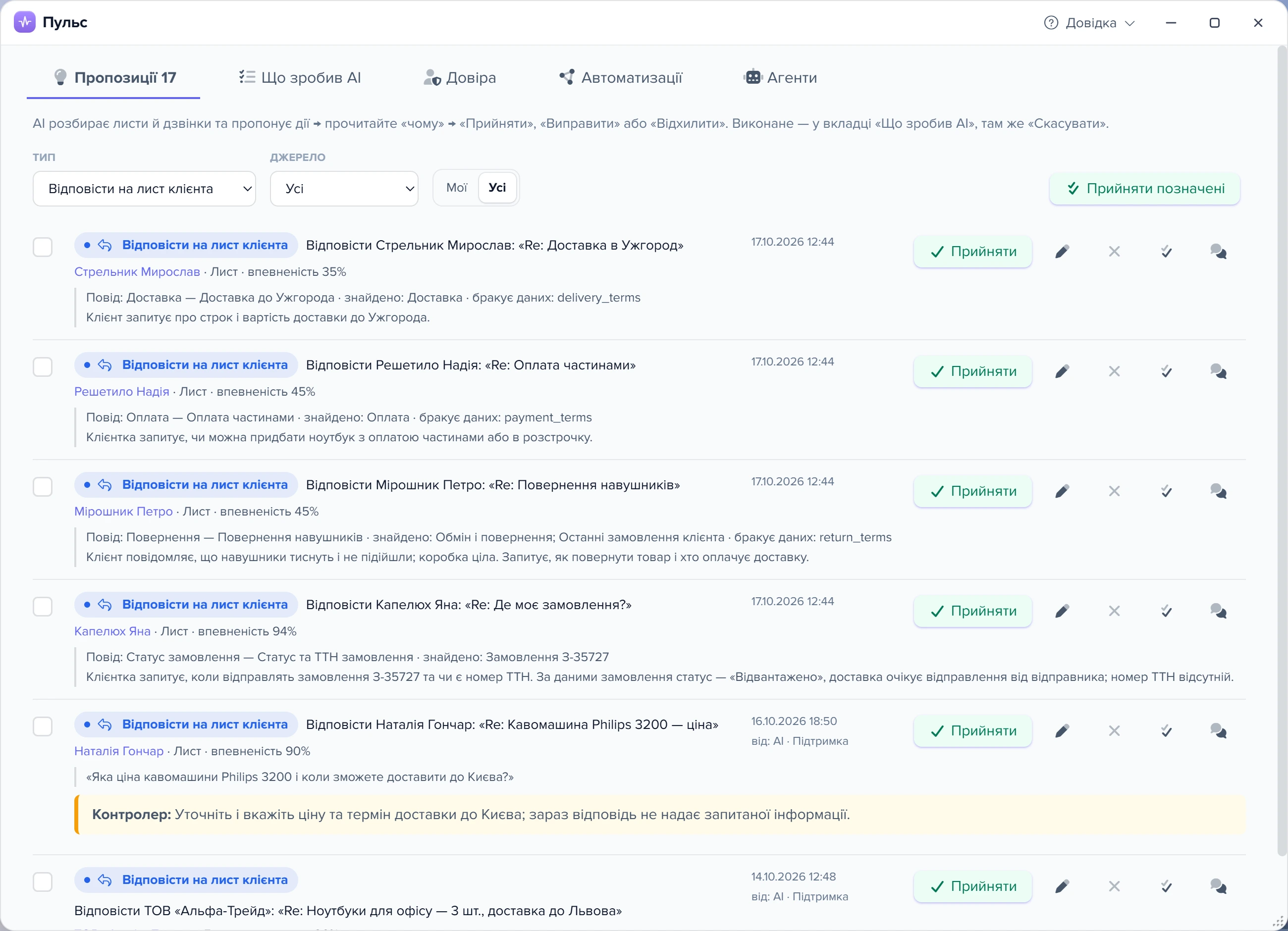

    Що вміють відповіді клієнтам
    «Пульс», тип «Відповісти на лист клієнта»: у «чому» привід, що знайдено і чого бракує
    1Тільки відповіді на листи
    2Привід і тема своїми словами
    3Чого AI не знайшов
    4Впевненість
    5Зауваження Контролера
    1. Фільтр «Тип» — лише відповіді на листи клієнтів.
    2. «Повід: Доставка — Доставка до Ужгорода»: привід і тема, яку AI сформулював сам.
    3. «бракує даних: delivery_terms» — у профілі компанії немає умов доставки, тому в чернетці «уточню».
    4. Впевненість: від 0,8 і без «бракує даних» відповідь може піти сама, якщо це дозволено в «Довірі».
    5. Контролер перевіряє відповідь, перш ніж AI надішле її сам, і пише, що прибрати.

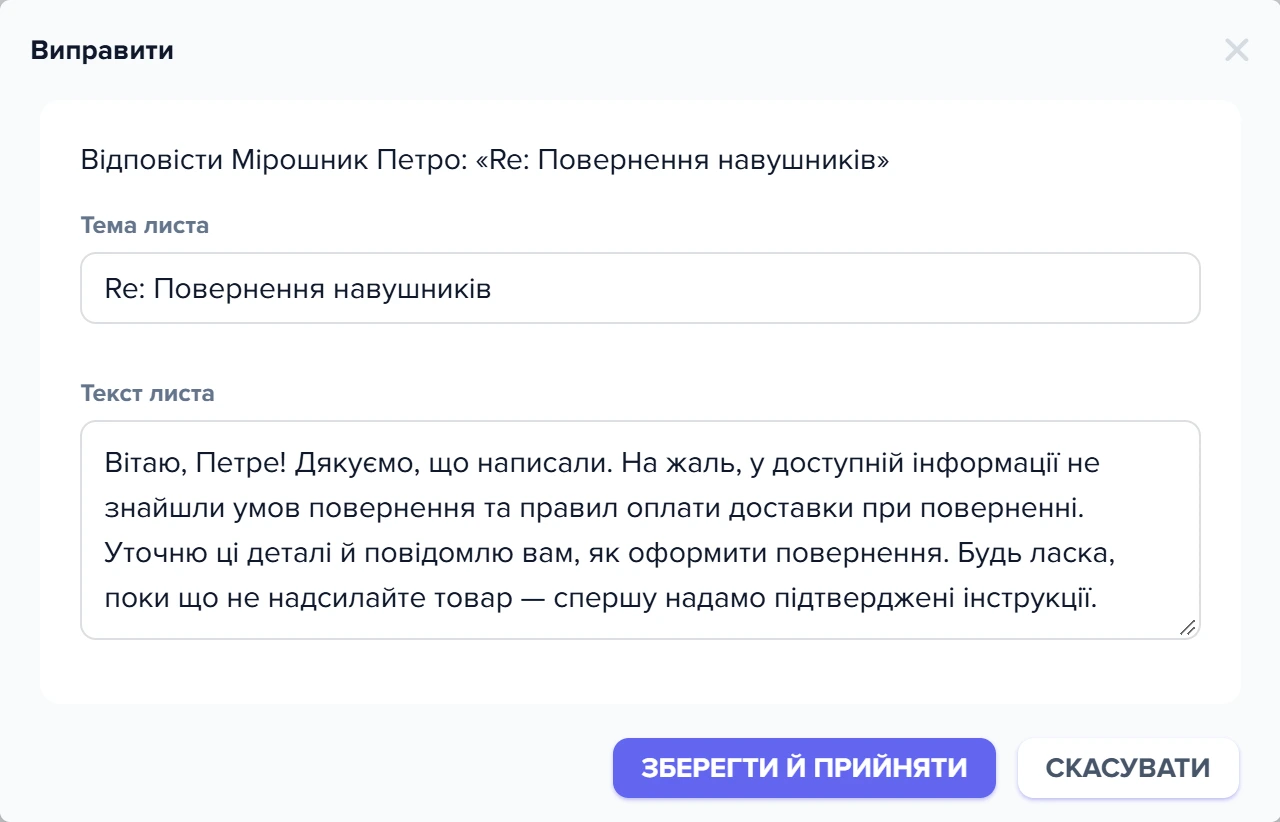

    «Прийняти» надсилає чернетку, «Виправити» відкриває тему й текст листа для правки. Відповідь іде тим самим шляхом, що й «Швидка відповідь» у пошті: з тієї скриньки, куди прийшов лист клієнта, з цитатою й заголовком відповіді. Тому клієнт бачить її як відповідь на свій лист, менеджер — у тій самій гілці, вихідний лист лежить у «Надіслані», а лист клієнта позначається відповіданим.
    Форма «Виправити» відповіді на лист про повернення: тема і текст із «уточню»
    1Тема з «Re:»
    2Чернетка з «уточню»
    3Надіслати виправлене
    1. Тема — «Re: » і тема листа клієнта: відповідь ляже в ту саму переписку.
    2. AI не знайшов умов повернення — і прямо пише клієнту, що уточнить. Допишіть умови або заповніть профіль компанії.
    3. «Зберегти й прийняти» надсилає ваш варіант. Надісланий лист скасувати не можна.

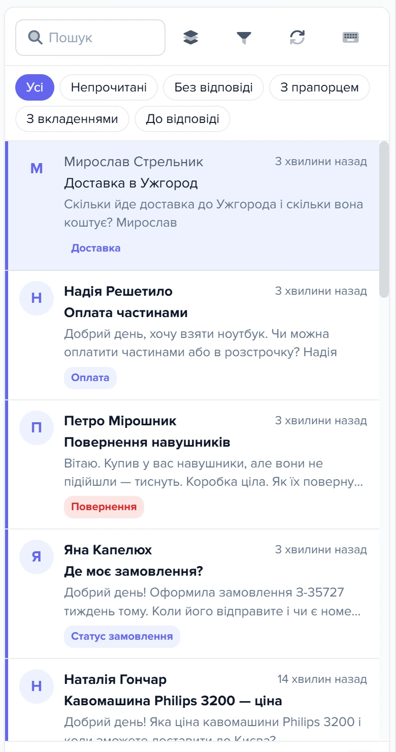

    Привід видно не лише в «Пульсі». У списку листів під кожним розібраним листом стоїть бейдж приводу; червоним виділено скаргу, повернення й помилку. У списку чатів бейдж має підказку «Повід звернення (AI)», а в журналі дзвінків є колонка «Повід».
    Список листів із бейджами приводу: Доставка, Оплата, Повернення, Статус замовлення
    1Фільтр за розбором AI
    2Привід, який визначив AI
    3Червоним — скарга, повернення, помилка
    1. Фільтр за розбором AI: залишає в списку листи одного приводу.
    2. Бейдж — привід, який визначив AI під час розбору листа.
    3. Червоним виділено скаргу, повернення й помилку. Відповіді на них AI ніколи не надсилає сам — як і на оплату послуг, доступ до акаунта, співпрацю, пропозиції постачальників, вакансії та спам.

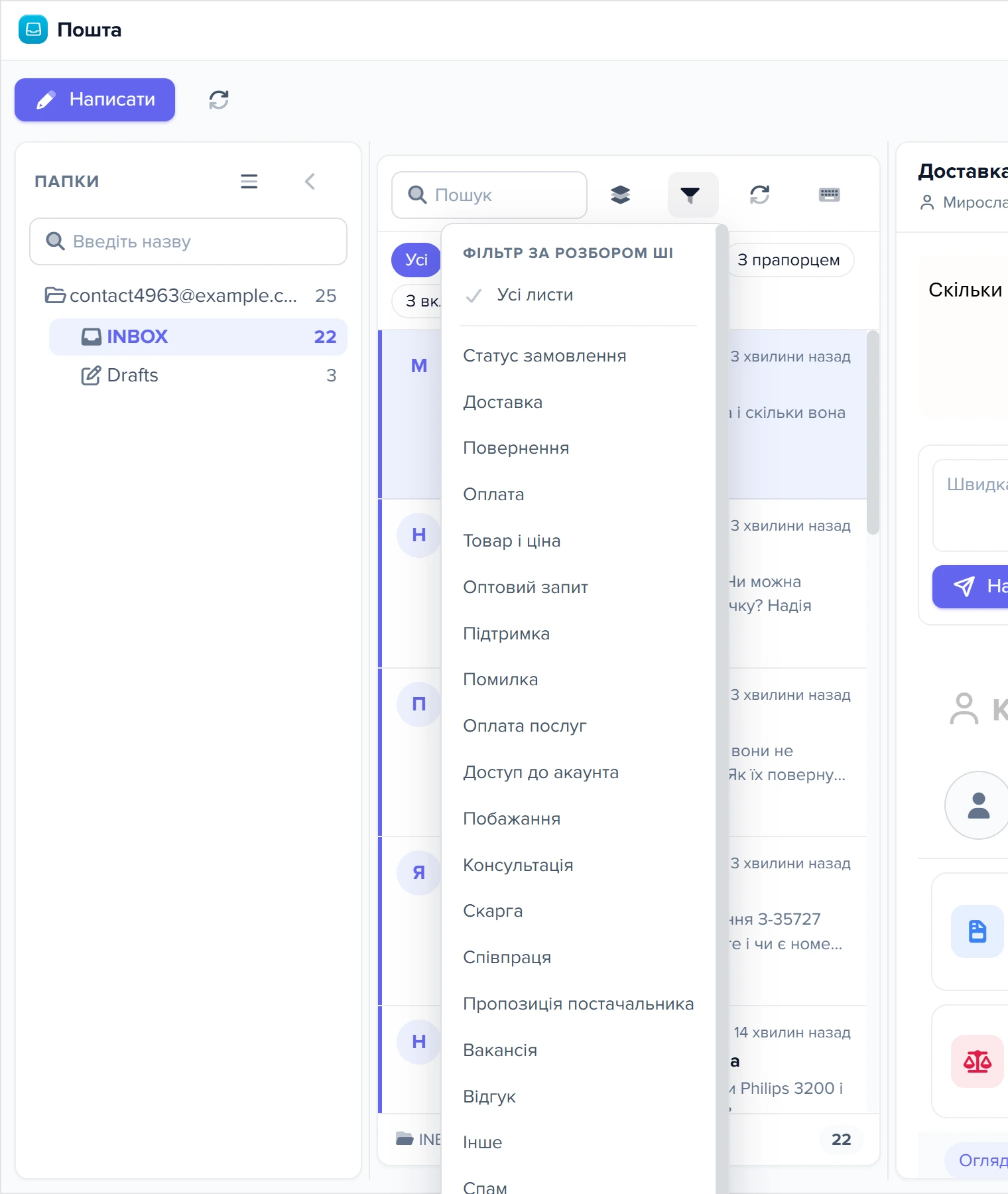

    Де: Органайзер → Пошта (або Довідники → Контакти → Комунікації (спілкування, підтримка)) → значок воронки «Фільтр за розбором AI» над списком листів.
    Фільтр залишає в списку листи одного приводу. Унизу меню — «Лише важливі та термінові». Приводи в меню — тільки ваші за форматом роботи; на кадрі формат не задано, тому видно всі.
    Під кожним листом — бейдж приводу від AI; фільтр за приводом залишає в списку лише, наприклад, повернення
    Меню «Фільтр за розбором AI» з переліком приводів звернень
    1Приводи торгівлі
    2Приводи послуг
    3Спільні приводи
    1. Приводи торгівлі: інтернет-магазин, точка видачі, опт.
    2. Приводи послуг — у списку, бо формат роботи не задано; задасте — лишаться тільки свої.
    3. Спільні для всіх форматів: скарга, співпраця, пропозиція постачальника, вакансія, відгук, інше, спам.
