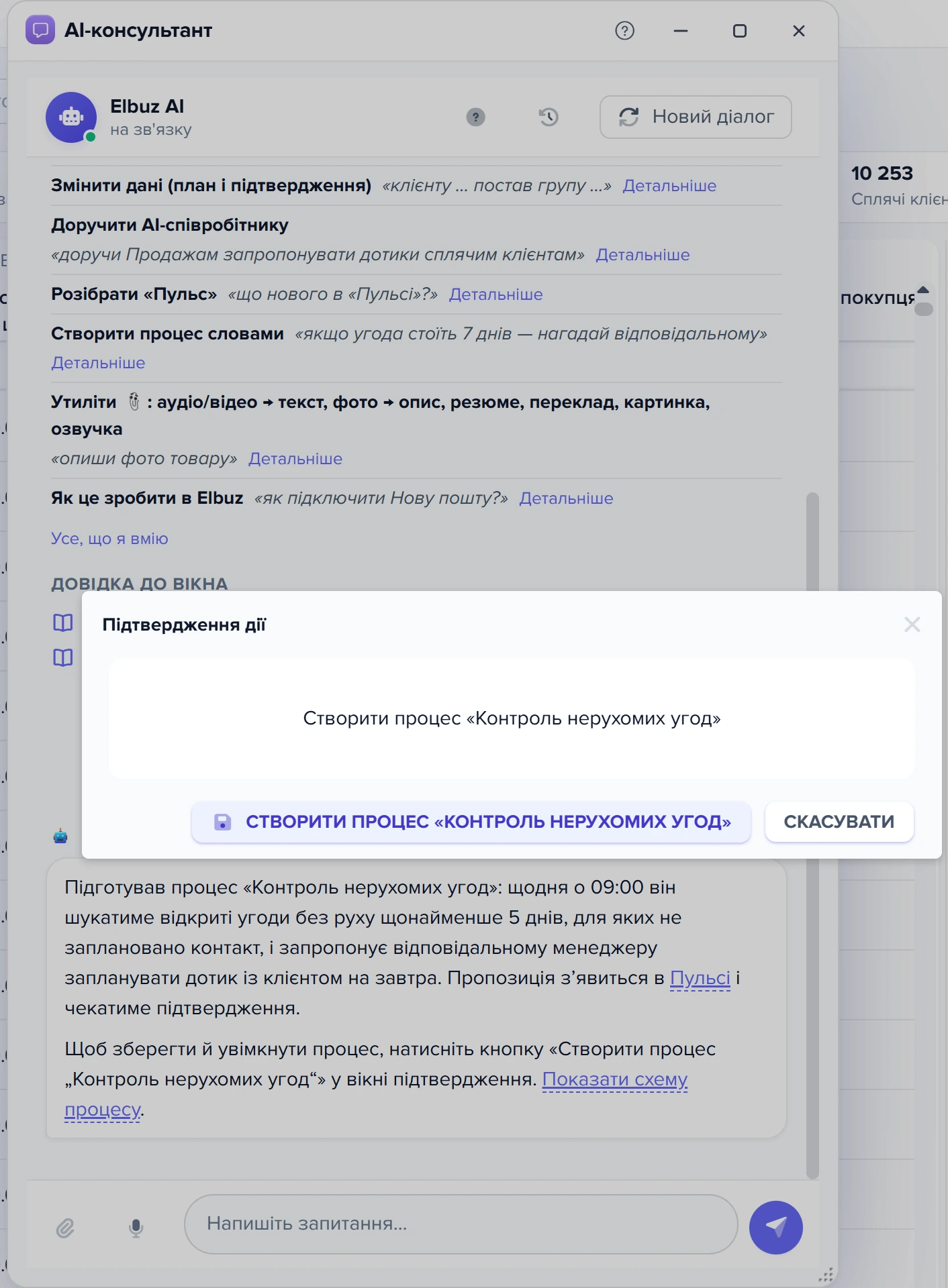

    5. Консультант пояснює своїми словами, що процес робитиме, і відкриває вікно «Підтвердження дії» з кнопкою «Створити процес «…»» (для правки — «Змінити процес «…»»).
    6. «Створити процес «…»» зберігає процес і одразу вмикає його — він з'являється у вкладці «Автоматизації». «Скасувати» нічого не зберігає.
    Одна кнопка в вікні підтвердження — і процес уже ввімкнений у вкладці «Автоматизації» «Пульсу»
    AI-консультант підготував процес «Нагадування щодо пропозиції» і показує вікно «Підтвердження дії» з кнопкою «Створити процес»
    1Що буде створено
    2Створює й вмикає процес
    3Пояснення й обмеження
    4Показати схему
    1. «Підтвердження дії»: назва процесу, який буде створено.
    2. «Створити процес «…»» зберігає процес і одразу вмикає його; «Скасувати» — нічого не зберігає.
    3. Консультант пояснює, коли процес запускатиметься, кого шукатиме, що пропонуватиме, — і чесно називає обмеження: тут процес не бачить, чи клієнт відповів на КП.
    4. Відкриває схему в конструкторі процесів.
    Після збереження консультант пише «Процес «…» створено й увімкнено — він у конструкторі процесів і у вкладці «Автоматизації» вікна «Пульс».».

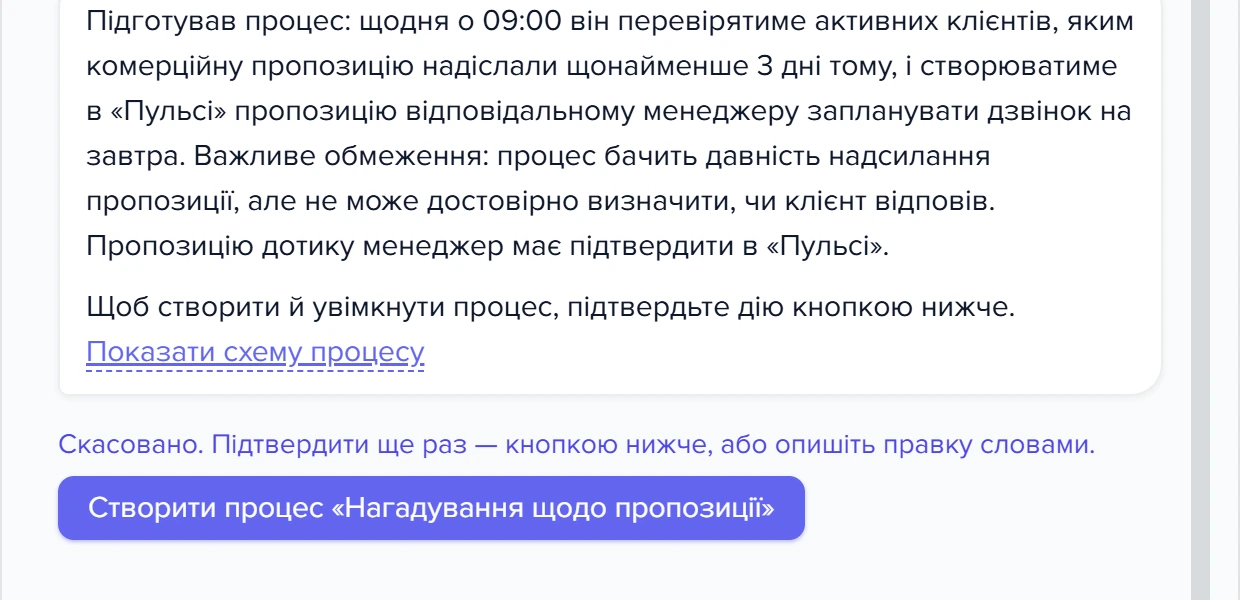

    Натиснули «Скасувати» — у чаті з'явиться «Скасовано. Підтвердити ще раз — кнопкою нижче, або опишіть правку словами.» і кнопка «Створити процес «…»», тож повертатися до задачі заново не треба.
    Після «Скасувати» в чаті: «Скасовано. Підтвердити ще раз — кнопкою нижче…» і кнопка «Створити процес»
    1Скасовано
    2Підтвердити ще раз
    1. Скасування нічого не зберегло, але чернетка лишилася.
    2. Кнопка повторює підтвердження — задачу описувати заново не треба.

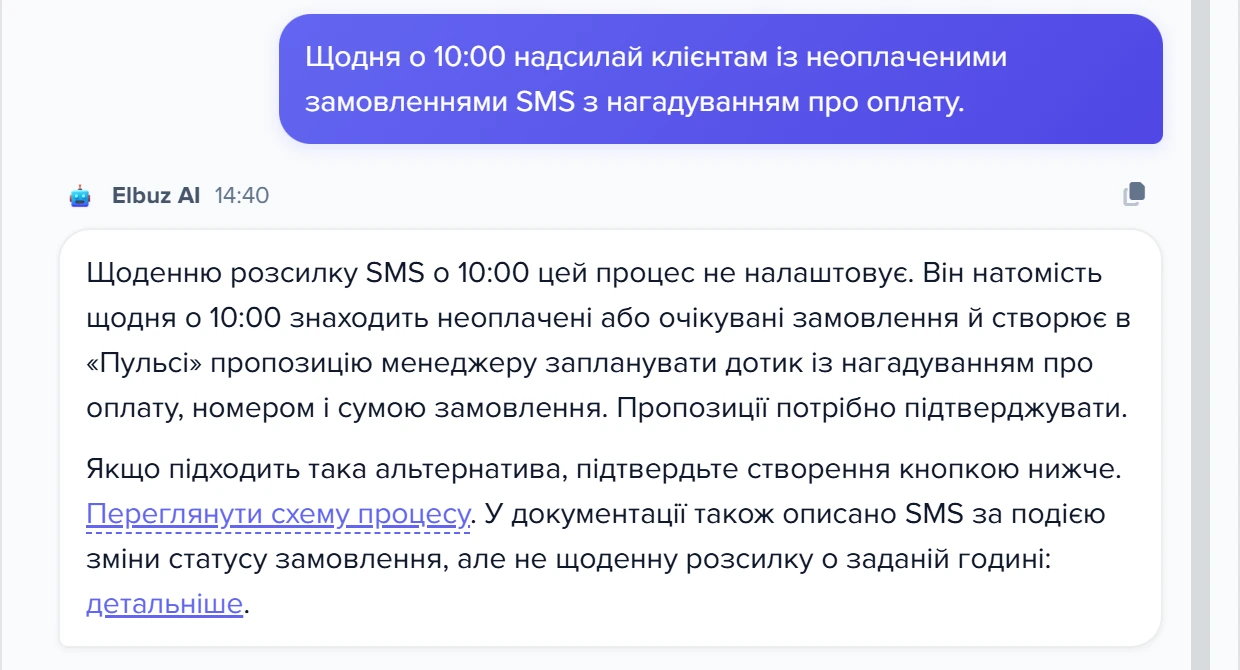

    Немає блоків для SMS, оплати й зовнішніх сервісів. Написати клієнту в месенджер процес може лише в його чат — блоком «Чат: змінити / написати клієнту» (події чату): з порожнім полем «Чат» це чат події, із номером чату — будь-який; розсилки за розкладом чи повідомлення після оплати замовлення немає.
    На таку задачу консультант збирає найближчу заміну з наявних блоків — найчастіше дотик менеджеру через «Пульс» — і прямо пише, чого процес не робить. Створювати заміну чи ні, вирішуєте ви кнопкою.
    На задачу з SMS консультант пропонує процес із дотиком менеджеру й пояснює, чого той не робить
    1Задача з SMS
    2Заміна й чесне пояснення
    3Де є SMS
    1. Задача, для якої немає блока: SMS-розсилка за розкладом.
    2. Консультант не обіцяє SMS, а пропонує заміну: щоденний пошук неоплачених замовлень і дотик менеджеру в «Пульсі».
    3. Посилання на документацію про SMS за подією зміни статусу.
    На кадрі: на «щодня о 10:00 надсилай SMS із нагадуванням про оплату» консультант відповів, що SMS-розсилку процес не налаштовує, а натомість щодня знаходитиме неоплачені замовлення й пропонуватиме менеджеру дотик із нагадуванням.
    • SMS у Elbuz є, але не в процесах, а в «Автоматичних правилах» документів (команда «Надіслати SMS»). Тому консультант може й відрадити від заміни й порадити саме автоправило — це теж правильна відповідь.
    • Лист клієнту процес може лише запропонувати через блок «AI-агент»: окремого типу «надіслати лист» у «Запропонувати в «Пульс»» немає.

    Консультант відповів порадою, а процесу не запропонував Фразу зі знаком питання генератор прийняв за запитання Напишіть наказово: «якщо… — нагадай…» (формулювання)
    Процес, створений словами, одразу працює?
    Так. Після «Створити процес «…»» він збережений, увімкнений і видний у вкладці «Автоматизації» «Пульсу» й у «Процесах».
    Чи надсилатиме такий процес листи клієнтам сам?
    Ні. Лист від блока «AI-агент» приходить у «Пульс» і чекає людину, поки «Управління» не ввімкне для цього типу «Робити самому» в «Довірі».
    Як вимкнути чи видалити створений процес?
    Вимкнути — перемикачем «Увімкнено» у вкладці «Автоматизації». Видалити — у вікні «Процеси».
    Чи можна зробити паузу перед наступним кроком?
    Так, блоком «Очікування»: процес засинає на 1–43 200 хвилин і продовжується з наступного блоку. Пишіть словами: «через 2 дні перевір…» (пауза в процесі).
    Чи можна словами змінити готовий процес «Зависла угода»?
    Можна, але число днів краще правити на картці процесу: правка словами може вписати його прямо в схему, і поле на картці перестане діяти.
    Де писати
    AI-консультант — кругла кнопка з роботом у правому нижньому куті робочого столу
    Результат
    Довідники → Контакти → Пульс → вкладка «Автоматизації»; схема — Довідники → Процеси
    створювати й змінювати процеси словами може лише «Управління»
    правило в одне-два речення: коли, кого шукати, що запропонувати й кому
    Іншим ролям консультант відповідає, що створювати й міняти процеси з тексту може тільки «Управління». Підказка «Створити процес словами» на стартовому екрані консультанта теж показується лише «Управлінню». Вручну в конструкторі схему з блоками «Знайти записи» чи «Запропонувати в «Пульс»» зберігає теж лише «Управління».
