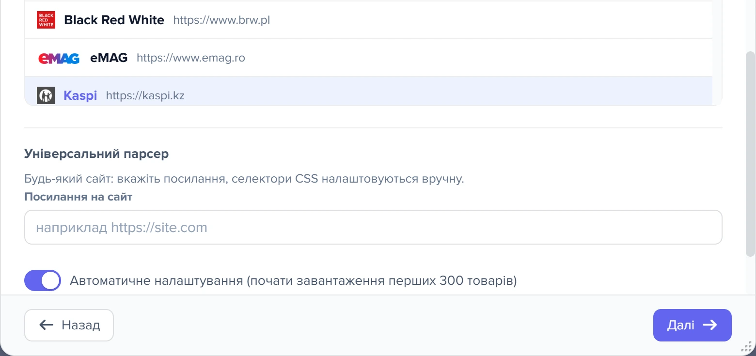

    Як завести джерело й дати адреси для обходу
    Порядок такий самий, як у будь-якого джерела: майстер питає, від кого дані («Хто»), і звідки їх брати («Звідки»). На кроці «Хто» ви або обираєте наявного контрагента, або вписуєте назву — наприклад, «Kaspi, конкуренти». На кроці «Звідки» знаходите плитку «Kaspi» серед готових парсерів і тиснете «Далі».
    Після цього джерело прив'язується до модуля й одразу відкривається вікно налаштувань. Жодного звернення до kaspi.kz на цьому кроці ще не відбувається — обхід почнеться тільки тоді, коли ви самі його запустите або спрацює розклад.
    Налаштування готового модуля спільні для всіх джерел, які на ньому сидять. Копія під ваш прайс не створюється. Якщо ви завели два джерела на Kaspi — скажімо, одне під свою категорію, друге під конкурента, — зміна прапорця в одному змінить поведінку другого. Коли джерел більше одного, вікно пише про це рядком просто над вкладками.

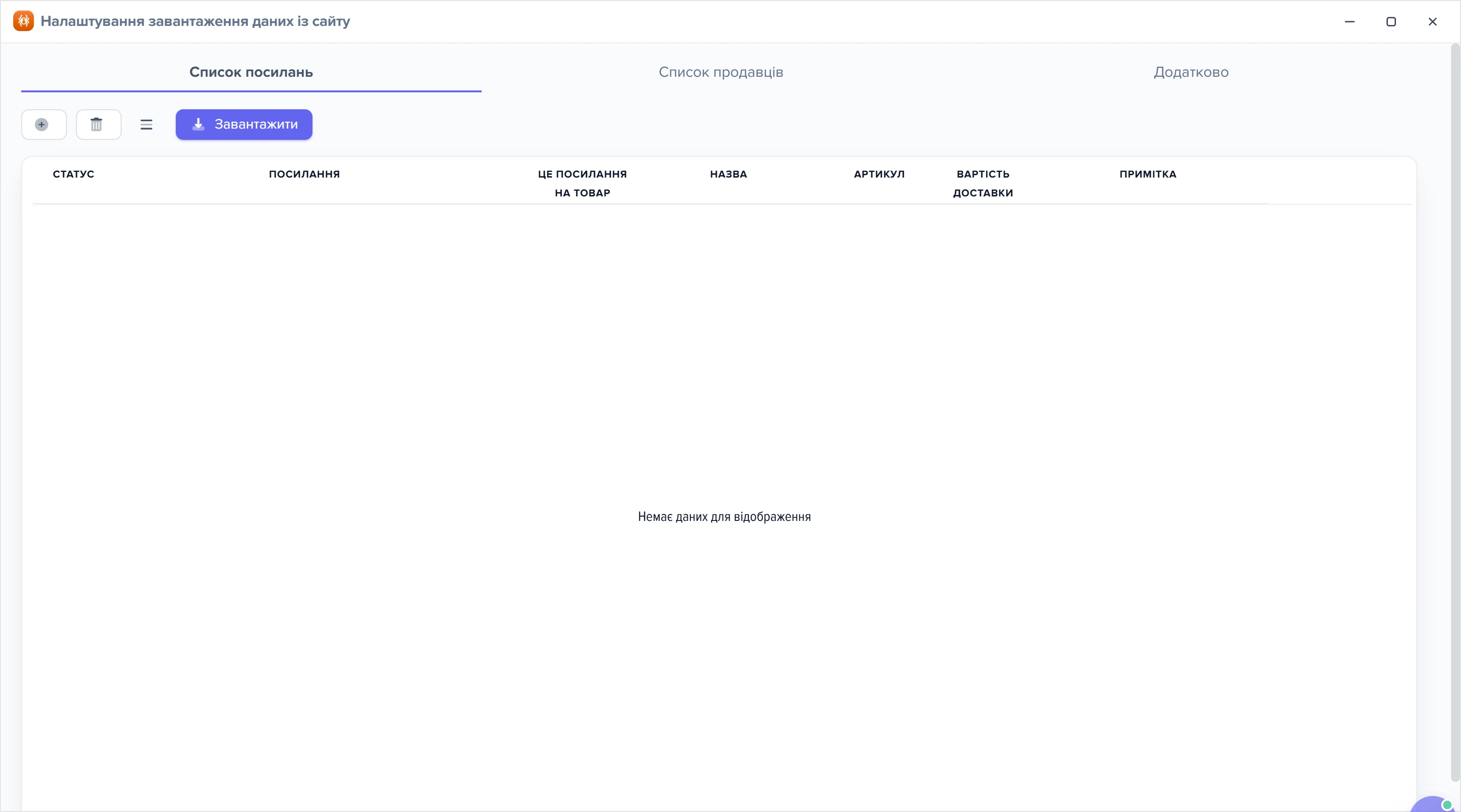

    Список посилань: з чого починається обхід
    Вкладка «Список посилань» — це перелік стартових адрес. Сюди вписують або адреси розділів каталогу Kaspi, або адреси конкретних карток товару. Для кожного рядка є прапорець «Це посилання на товар»: з ним адреса йде одразу в розбір картки, без нього вважається сторінкою розділу, з якої треба зібрати посилання на товари.
    Скільки брати з розділу, модуль не питає. Поля «Макс. кількість сторінок із категорії» і «Макс. кількість товарів із категорії» на вкладці «Додатково» спільні для всіх готових модулів, але модуль Kaspi їх не читає: він бере зі сторінки розділу число товарів, ділить його на 12 (стільки позицій Kaspi показує на одній сторінці) і заводить завдання на кожну сторінку розділу до останньої.
    Обмежити обсяг можна тільки складом самого списку посилань — давайте вужчі розділи або адреси конкретних товарів.

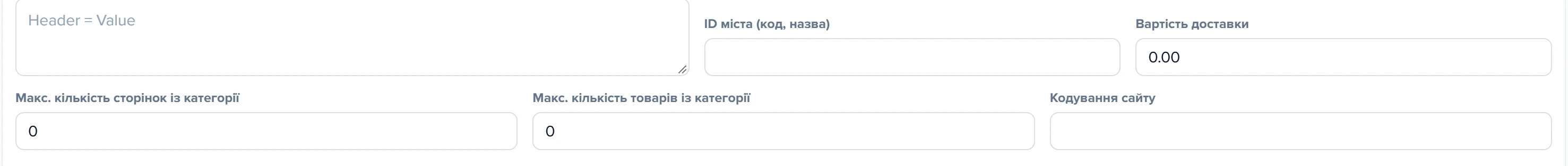

    Вкладка «Додатково» — поля міста, доставки та обмежень парсингу
    1ID міста (код, назва)
    2Вартість доставки
    3Макс. кількість сторінок із категорії
    1. ID міста (код, назва) — порожнє поле означає не «будь-яке місто», а код 750000000, і ціни приїдуть саме для нього.
    2. Вартість доставки — власне значення додається до ціни, щоб порівнювати пропозиції чесно.
    3. Макс. кількість сторінок із категорії — нуль означає «без обмеження», для першого знайомства це не те, що потрібно.
    Поруч лежить поле «Вартість доставки». Для Kaspi заповнювати його немає сенсу: модуль це значення не читає, і до ціни воно не додається.

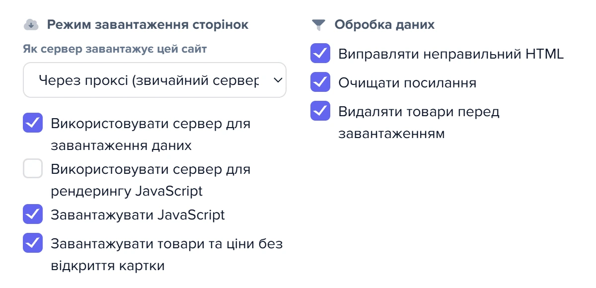

    На вкладці «Додатково», у групі «Обробка даних», стоїть прапорець «Видаляти товари перед завантаженням». У модуля Kaspi він увімкнений, і це головне, що треба знати перед другим прогоном.
    Вкладка «Додатково» вікна налаштування: групи «Режим завантаження сторінок» і «Обробка даних»
    1Видаляти товари перед завантаженням
    2Завантажувати товари та ціни без відкриття картки
    3Як сервер завантажує цей сайт
    1. Видаляти товари перед завантаженням — у модуля Kaspi увімкнено, повторний прогін починається з видалення всіх товарів прайса.
    2. Завантажувати товари та ціни без відкриття картки — картки не відкриваються, продавців і характеристик не буде.
    3. Як сервер завантажує цей сайт — від режиму залежить, скільки коштує запит сторінки.
    Прапорець увімкнений. Прогін починається з видалення: з прайсу зникають усі товари, їхні характеристики, фото, зібрані пропозиції продавців і дерево категорій прайсу. Далі прайс наповнюється наново тим, що зараз віддає Kaspi. Кроку «знайти той самий товар і оновити йому ціну» в програмі немає — кожна розібрана картка лягає окремим новим рядком.
    Тому правка, зроблена руками в рядку прайсу — виправлена назва, своя ціна, дописане поле, — після повторного прогону зникає разом із самим рядком.
    Прапорець знятий. Старі дані лишаються на місці. Перед прогоном програма вписує адреси всіх наявних товарів прайсу в журнал парсингу як уже оброблені, і по цих адресах до Kaspi не звертається взагалі: приїде тільки те, чого в прайсі ще не було.
    Ваші правки в старих рядках уціліють — але й ціни в цих рядках із Kaspi більше не оновлюватимуться, бо сторінки цих товарів програма не відкриває.
    Одне поле оновлюється в обох режимах — ціна. Наприкінці кожного прогону програма проставляє товару прайсу найнижчу з цін його продавців, а поруч — назву магазину, який цю ціну дає, і робить це по всіх товарах прайсу, у яких є зібрані пропозиції, а не лише по щойно завантажених.
    Отже ціна, вписана руками, протримається тільки до кінця найближчого прогону. У швидкому режимі (без відкриття карток) пропозицій продавців немає взагалі, тож і цього перезапису не буде.

    Де взяти код міста?
    Це внутрішній код міста самого Kaspi. Порожнє поле означає код 750000000. Перевірте код, звіривши ціну однієї картки з kaspi.kz, коли у верхньому куті сайту вибране ваше місто.
    Скільки продавців збирається з одного товару?
    Коли пропозиції запитуються у майданчика напряму, вони приходять порцією до 60 на товар. Стільки магазинів на одну картку трапляється рідко.
    Чому збір іде повільно?
    Кожна картка товару — окреме звернення до чужого сайту. Якщо потрібні тільки ціни, увімкніть «Завантажувати товари та ціни без відкриття картки»: один запит дасть цілу сторінку розділу.
    Чи можна оновлювати ціни автоматично?
    Так. На вкладці «Додатково» є кнопка налаштування розкладу — джерело оновлюватиметься само, без відкритого вікна.
    Чи можна закрити вікно, поки йде завантаження?
    Так, якщо в акаунті підключений серверний парсинг: від закриття вікна прогін не спиняється. Без нього сторінки завантажує розширення Chrome, і вікно має лишатися відкритим.

    Створити
    майстер підключення → крок «Звідки» → блок «Готові парсери» → плитка «Kaspi» → «Далі»
    Налаштувати
    рядок джерела у списку → кнопка «Налаштування» у шапці правої панелі
    вікно «Прайс-листи» (у меню — «Список прайс-листів»)
    адреси розділів або карток Kaspi і код свого міста
    Майстер нового джерела: обрана плитка «Kaspi» у списку готових парсерів
    1Kaspi
    2Далі
    1. Kaspi — готовий парсер: з цієї плитки починається збір цін продавців маркетплейсу.
    2. Далі — для готового модуля лише прив'язує джерело до системного запису парсера й відкриває налаштування, назовні програма поки не звертається.
    Не плутайте з імпортом замовлень з Kaspi.kz: там ви підключаєте свій кабінет продавця за токеном і забираєте свої замовлення. Тут нічого підключати не треба — модуль читає публічні сторінки майданчика, як їх бачить будь-який покупець. Ці два підключення живуть окремо й не заважають одне одному.
    Kaspi лежить саме в блоці «Готові парсери» — це модулі, майданчики яких ми підтримуємо самі. Селекторів писати не треба: правила розбору сторінок Kaspi зашиті всередину програми й оновлюються разом із нею.
    Тому у вікна налаштувань цього джерела лише три вкладки — «Список посилань», «Список продавців» і «Додатково». Вкладок «Налаштування завантаження» та «Тестування завантаження», якими налаштовують універсальний , тут немає взагалі.
    Вікно «Налаштування завантаження даних із сайту» з рядом вкладок
    1Список посилань
    2Список продавців
    3Додатково
    1. Список посилань — сюди вписують адреси розділів або карток, з яких починається обхід сайту.
    2. Список продавців — ціни магазинів, які продають цей товар на майданчику.
    3. Додатково — місто, обмеження та розклад завантаження.
