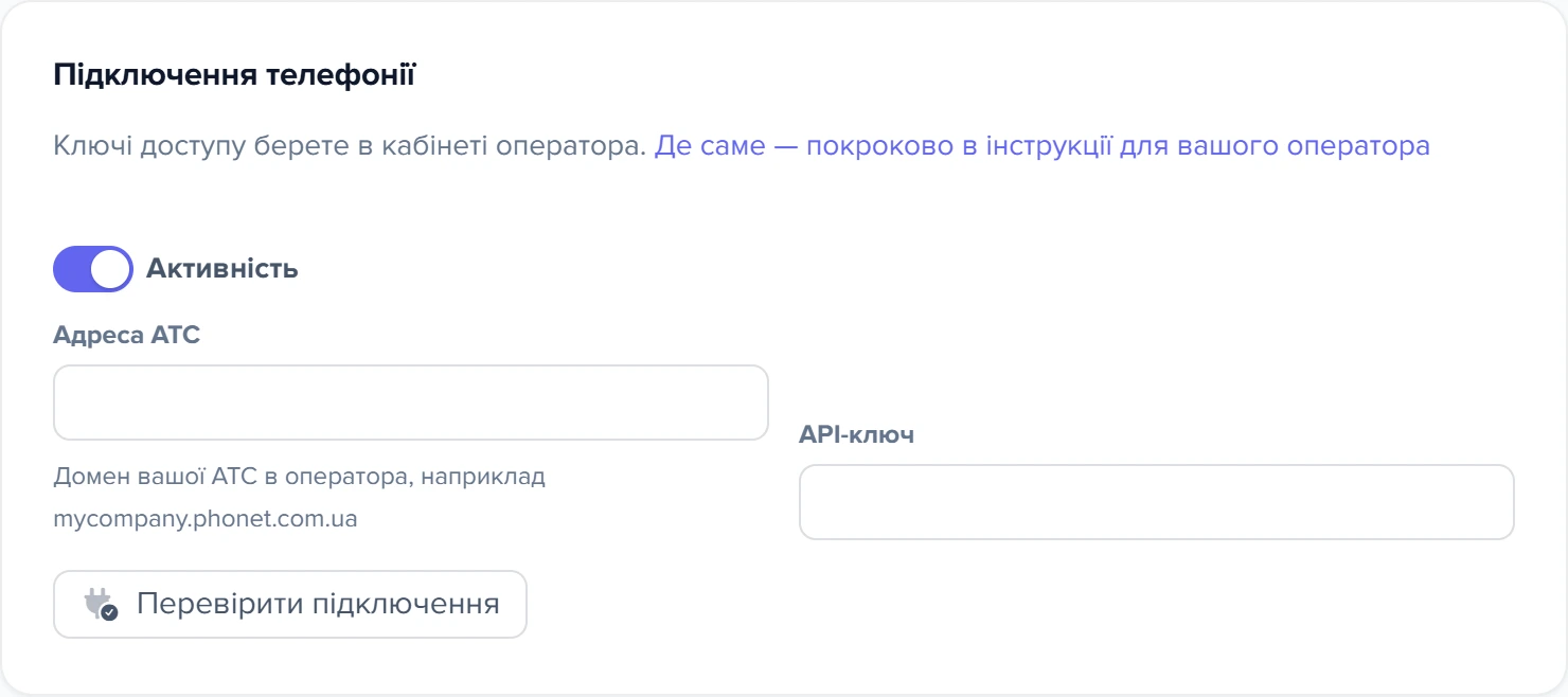

      Крок перший: ключі Phonet
      Відкрийте рядок Phonet у групі «Телефонія». Перемикач «Активність» уже ввімкнено — залиште його так. Поля, які вписуєте:
      Поле у форміЩо вписати
      «Адреса АТС»значення поля «API сервер» з Phonet, наприклад mycompany.phonet.com.ua; «https://» і скісна риска в кінці відкидаються самі
      «API-ключ»значення поля «API ключ» з Phonet
      Картка «Підключення телефонії» у формі Phonet
      1Посилання на інструкцію
      2Перемикач «Активність»
      3Поле «Адреса АТС»
      4Поле «API-ключ»
      5Кнопка «Перевірити підключення»
      1. Посилання «Де саме — покроково в інструкції для вашого оператора» — веде на цю сторінку.
      2. Перемикач «Активність» — інтеграція ввімкнена.
      3. Поле «Адреса АТС» — значення поля «API сервер» з Phonet.
      4. Поле «API-ключ» — значення поля «API ключ» з Phonet.
      5. Кнопка «Перевірити підключення» — читальний запит до оператора, у кабінеті нічого не змінює.
      Форма зберігається сама приблизно через секунду після правки: унизу видно «Збереження...», потім «Збережено». Кнопки «Зберегти» немає.
      Наприкінці натисніть «Перевірити підключення». Програма відповість «Звʼязок з АТС встановлено. Співробітників в АТС: ‹кількість›». Elbuz читає список користувачів АТС Phonet з іменами, поштою й внутрішніми номерами. Рядок «Номери АТС без співробітника Elbuz» покаже, кому в Elbuz ще не вписано номер.

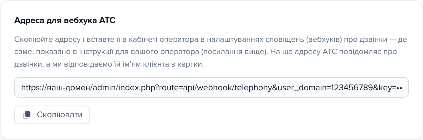

      Крок третій: вебхук для інших CRM-систем
      У формі є картка «Адреса для вебхука АТС» з адресою й кнопкою «Скопіювати». Вставте її в поля вебхуків тієї самої інтеграції «Інша CRM система» в кабінеті Phonet і збережіть. Назв цих полів довідка Phonet текстом не наводить, тож якщо незрозуміло, яке поле для чого, — уточніть у підтримки Phonet.
      Картка «Адреса для вебхука АТС» у формі Phonet
      1Адреса для оператора
      2Кнопка «Скопіювати»
      1. Адреса, яку передаєте оператору; секретний ключ у кінці на кадрі приховано.
      2. Кнопка «Скопіювати» — кладе адресу в буфер обміну.
