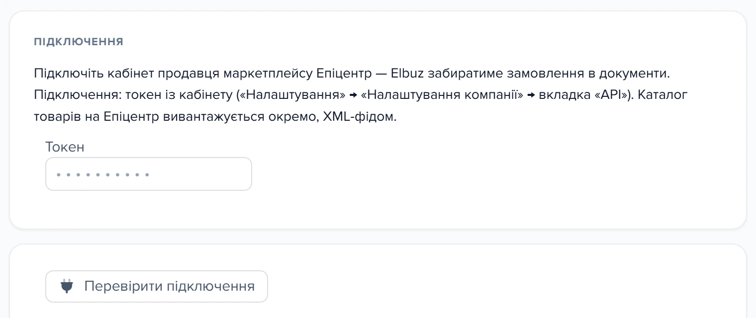

    Як підключити крок за кроком
    1. Створіть шаблон типу «Епіцентр». Перемикачів «що завантажувати» немає: підключення вміє тільки замовлення. Хочете спершу перевірити — переведіть пілюлю «Активний» у «Вимкнений».
    2. Вставте токен у картці «Підключення». Форма зберігається сама, кнопки збереження немає: в активному шаблоні зазвичай протягом 5 хвилин Elbuz сам почне забирати замовлення — за 30 днів, далі нові. Не чекати — натисніть «Завантажити».
    3. Натисніть «Перевірити підключення». Успіх — «Підключення працює» і пошта облікового запису Епіцентру, якому належить токен: за нею видно, що ключ із потрібного кабінету. Невдача — «Підключення не вдалося» і причина від майданчика.
    4. Відкрийте кілька замовлень і звірте позиції, суми, покупця й статус.

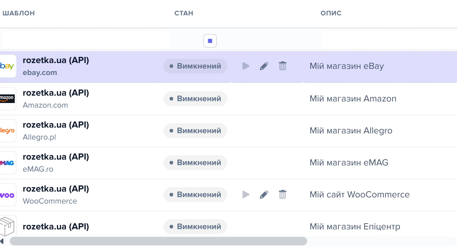

    Як призупинити завантаження
    Вимикач один — стан шаблону, пілюля «Активний» / «Вимкнений» у колонці «Стан» списку завантажень.
    Список шаблонів завантаження: колонка «Стан» і рядок шаблону «Мій магазин Епіцентр»
    1Стан шаблону
    1. Стан шаблону «Мій магазин Епіцентр» — «Вимкнений»; клік по пілюлі одразу вмикає або вимикає шаблон.
    Вимкнений шаблон автоматичне завантаження пропускає, ручний запуск працює. Документи, картки, контрагенти, зіставлення, токен і точка відліку лишаються. Після ввімкнення прогін забере все, що змінилося на Епіцентрі за паузу.

    Операції → Завантаження даних → шаблон типу «Епіцентр»
    вікно «Завантаження» у «Правах груп»
    токен з кабінету продавця Епіцентр
    Один шаблон — одне підключення до одного кабінету продавця.
    Форма підключення шаблону «Мій магазин Епіцентр»
    1Поле «Токен»
    2Кнопка «Перевірити підключення»
    1. Поле «Токен» — сюди вставляється токен із кабінету Епіцентра.
    2. Кнопка «Перевірити підключення» перевіряє з'єднання з маркетплейсом за введеним токеном.
