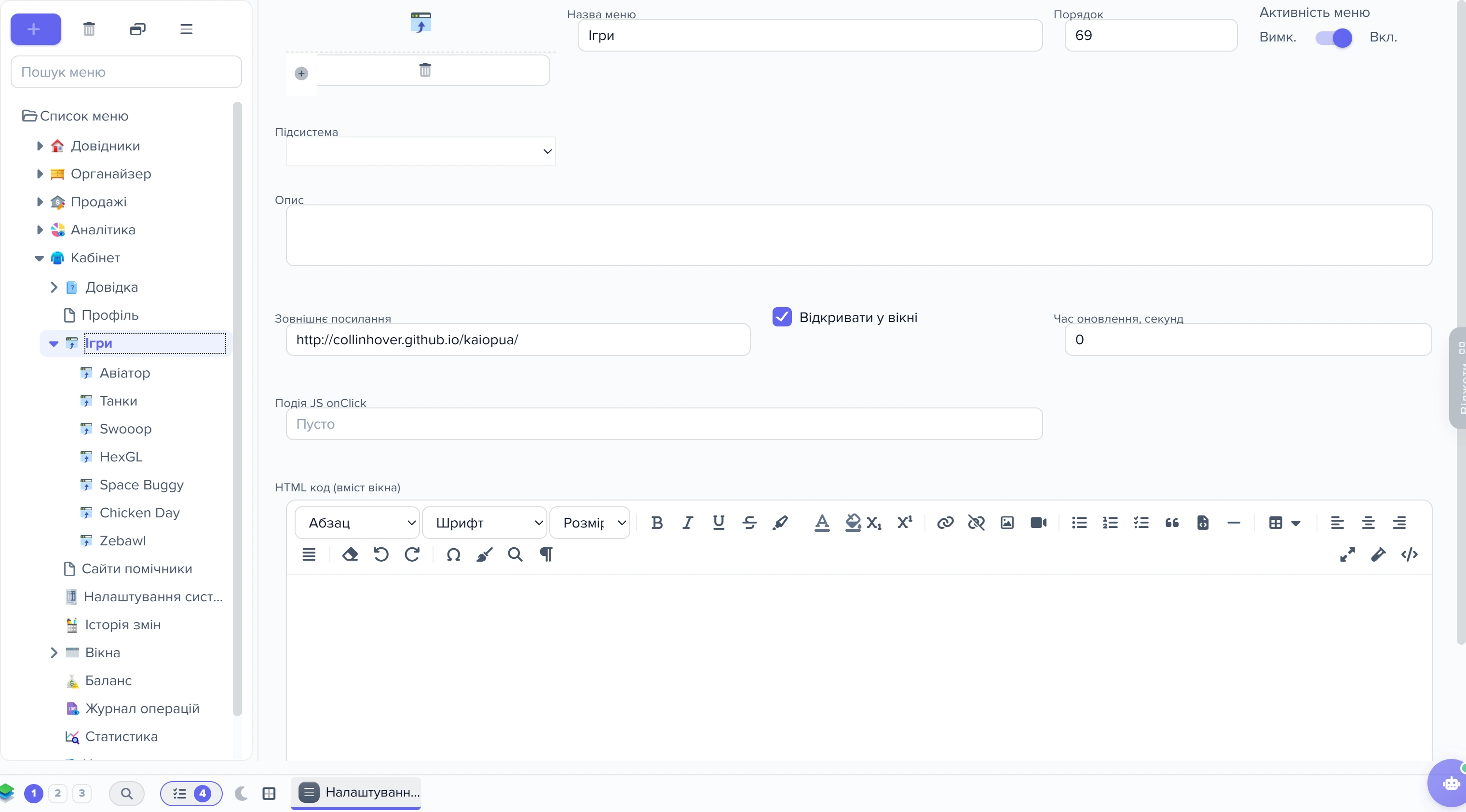

      Вікно «Налаштування головного меню» з відкритою формою пункту «Ігри»
      1Підсистема
      2Зовнішнє посилання і «Відкривати у вікні»
      3Час оновлення, секунд
      4HTML код (вміст вікна)
      1. «Підсистема» — для власної сторінки залишають «Не вибрано».
      2. «Зовнішнє посилання» і «Відкривати у вікні» — сайт сервісу відкривається у вікні Elbuz.
      3. «Час оновлення, секунд» — як часто вікно перезавантажує сторінку сервісу.
      4. «HTML код (вміст вікна)» — текст пам'ятки.
      Набраний у редакторі текст не зберігається сам. Він записується, коли ви змінюєте інше поле форми або закриваєте вікно. Якщо після набору одразу клацнути інший пункт у дереві, форма заміниться, і текст пропаде. Тому спершу закрийте вікно, а вже потім переходьте до інших пунктів.
      Пункт з'являється в меню після перезавантаження сторінки.
      Новий пункт увімкнено тільки для ваших груп: іншим співробітникам увімкніть його в правах груп, у списку пунктів меню. Щоб пам'ятка чи сторінка з «Відкривати у вікні» відкривалася, групі потрібне ще право на вікно «Моя сторінка (html код)» або «Зовнішнє посилання у вікні»; посиланню, що відкривається в новій вкладці браузера, право на вікно не потрібне.
      Пам'ятка відкривається у вікні «Моя сторінка (html код)», сторінка сервісу — у вікні з назвою пункту. Обидва вікна одноразові: якщо одна пам'ятка вже відкрита, клік по іншому такому пункту лише покаже відкрите вікно, тож спершу закрийте його.
      Поле «Час оновлення, секунд» задає, як часто вікно зовнішнього посилання перезавантажує сторінку сервісу, доки відкрите: 60 — щохвилини. Порожнє або 0 — сторінка оновлюється, лише коли ви закрили й знову відкрили вікно або сама сторінка вміє оновлюватися. Для пункту з «HTML код (вміст вікна)» таймер не діє.

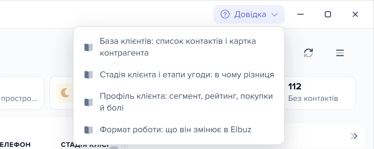

      У шапці вікна, ліворуч від кнопок «згорнути / розгорнути / закрити», стоїть кнопка «Довідка» зі статтями керівництва про це вікно. Її не налаштовують: вона зʼявляється сама, коли для вікна є стаття, а у вузькому вікні стискається до значка «?». Як нею користуватися — у статті про перший вхід в Elbuz.
      Шапка вікна «Контакти»: кнопка «Довідка» зі стрілкою і список статей про вікно
      1Кнопка «Довідка»
      1. Статті керівництва про це вікно; стрілка — статей кілька.
