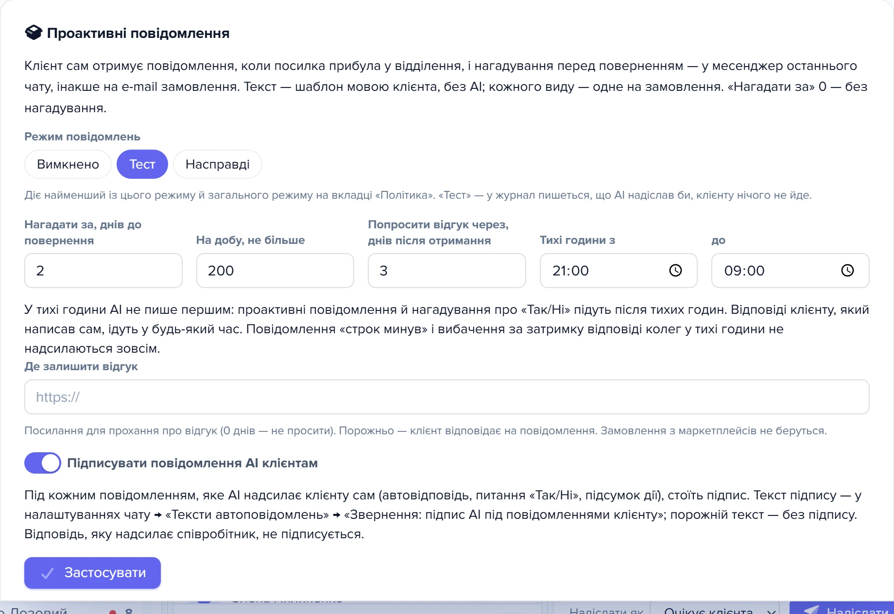

      Як налаштувати проактивні повідомлення
      Де: «Автономна підтримка» → «Канали й проактив» → картка «Проактивні повідомлення». Зміни діють після «Застосувати».
      Поля картки
      ПолеЗа замовчуваннямЩо задає
      «Режим повідомлень»«Вимкнено»«Тест» — лише запис у журнал, «Насправді» — надсилання. Діє найменший із цього й загального режиму
      «Нагадати за, днів до повернення»20 — без нагадування; до 14
      «На добу, не більше»200усіх проактивних повідомлень за 24 години, до 500
      «Тихі години з … до …»21:00–09:00у ці години проактивні повідомлення не надсилаються, вони підуть після; однаковий час — тихих годин немає
      «Попросити відгук через, днів після отримання»00 — не просити
      У тихі години перевірка пропускається, і повідомлення йдуть першою перевіркою після них. Ліміт на добу рахує і тестові записи.
      Картка «Проактивні повідомлення» у вкладці «Канали й проактив» вікна «Автономна підтримка»
      1Режим повідомлень
      2Нагадати за, днів до повернення
      3Тихі години
      1. Режим повідомлень — «Вимкнено», «Тест» або «Насправді»; діє найменший із цього режиму й загального режиму політики.
      2. Нагадати за, днів до повернення — за скільки днів клієнт отримає нагадування; 0 — без нагадування.
      3. Тихі години — у цей проміжок AI не пише першим, повідомлення підуть після його закінчення.
