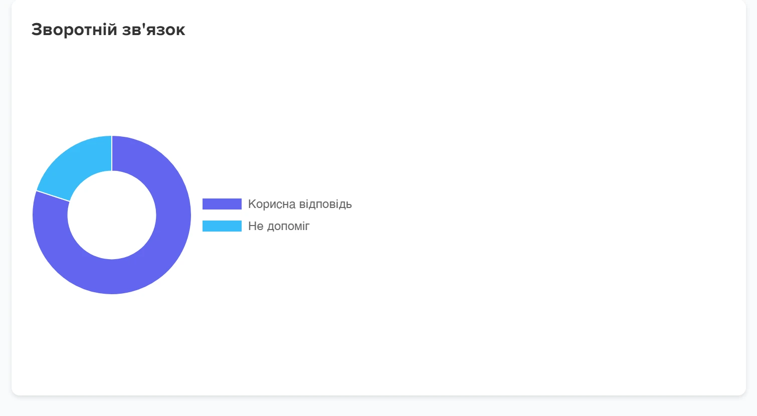

      Оцінки відповідей
      Аналітика → Аналітика розумного AI чату → вкладка «Якість чату»

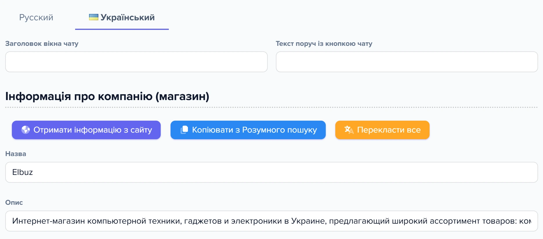

      Дані про магазин заповнюють у картці компанії, вкладка «Інформація» віджета показує лише зведення. Коли клієнт питає про оплату, доставку, повернення, гарантію чи контакти, робот отримує вміст цих полів:
      • назва, опис, телефон, e-mail, країна, місто, адреса, час роботи;
      • «Умови оплати», «Умови доставки», «Умови гарантії», «Умови повернення» (секція «Умови торгівлі»).
      Зведення «Дані магазину беруться з картки компанії» на вкладці «Інформація» віджета

      Три речі, від яких залежить, чи побачить їх робот:
      • Мова. Основною мовою робот читає поля картки, іншими — блок «Тексти для покупців іншими мовами». Порожній переклад замінюється текстом основною мовою.
      • Порожнє поле. Порожні поля робот не отримує взагалі, тому й не знає, що там мало бути. За правилом чесності він скаже, що такої інформації не має.
      • E-mail. Листи про заявки й замовлення з чату приходять на e-mail із картки компанії (листи на e-mail).
      Заповнювати вручну не обов'язково: майстер «Картка вашої компанії» сам читає дані з вашого сайту. Зміни діють з наступного питання клієнта, нічого перебудовувати не треба.

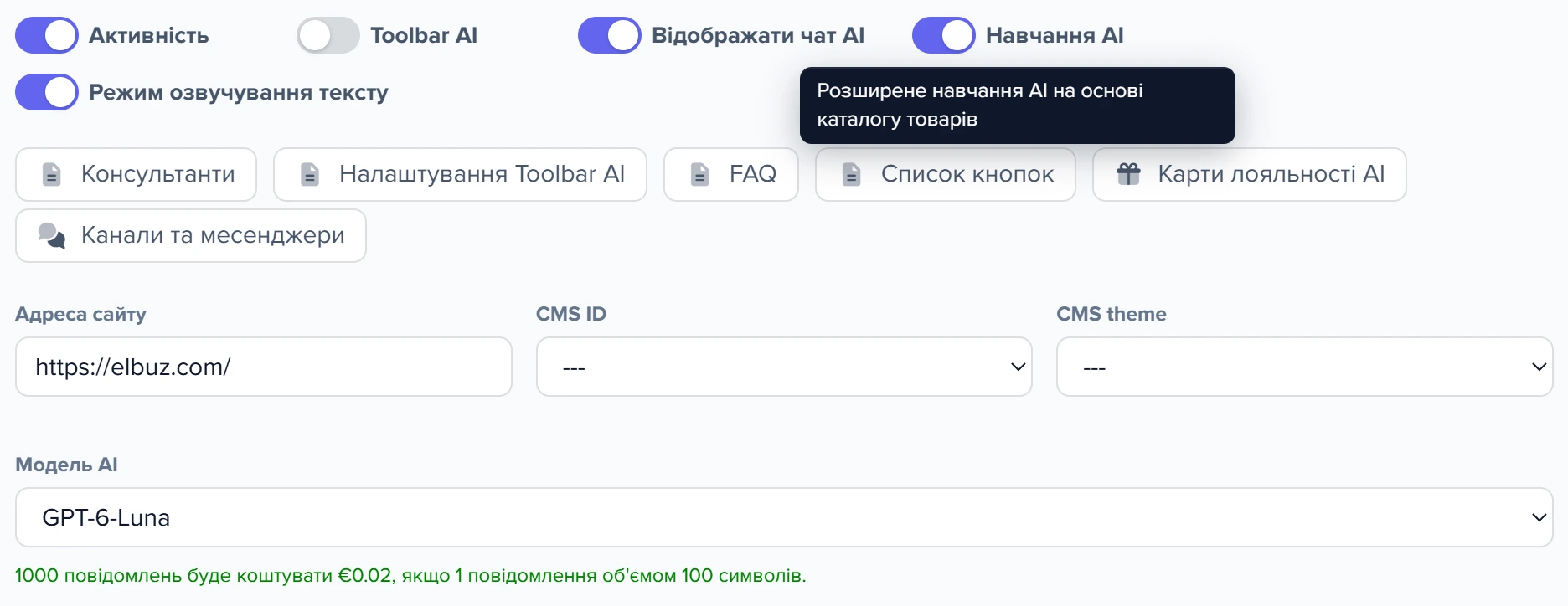

      Перемикач «Навчання AI» на вкладці «Налаштування» має підказку «Розширене навчання AI на основі каталогу товарів». Він вмикає побудову смислового індексу каталогу, яким користується розумний пошук. Сам чат шукає товари за словами, тому для відповідей про товари головне — щоб у назвах і описах були ті слова, якими клієнти питають.
      Вкладка «Налаштування» форми віджета: перемикачі «Відображати чат AI» і «Навчання AI» з підказкою та поле «Модель AI»
      1Навчання AI
      1. «Навчання AI» — смисловий індекс каталогу для розумного пошуку; чат шукає товари за словами в тому самому індексі.

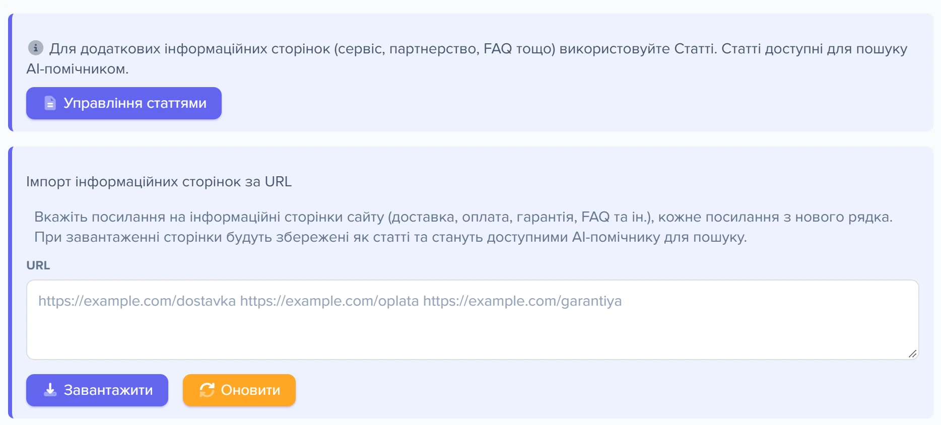

      Підказка про статті та блок «Імпорт інформаційних сторінок за URL»
      1Управління статтями
      2Поле адрес
      3Оновити
      1. «Управління статтями» — довгі умови ведуть сюди, робот знаходить їх пошуком.
      2. Поле адрес — по одній адресі в рядку, уже імпортовану сторінку програма пропустить.
      3. «Оновити» — перечитує сторінки після змін на сайті й ставить їх на переіндексацію.

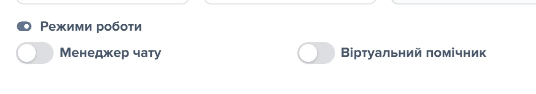

      Менеджеру приходить сповіщення, зокрема в особистий Telegram, якщо він його прив'язав. Причину від робота він бачить у листуванні внутрішньою нотаткою «AI передав чат менеджеру. Причина: …» — клієнтові вона не показується. Та сама причина є в сповіщенні в Telegram-групу, якщо його підключено.
      Підзаголовок «Режими роботи» в картці співробітника support: перемикачі «Менеджер чату» і «Віртуальний помічник»
      1Менеджер чату
      1. Менеджер чату — тільки такі співробітники отримують запити, які робот передає людині; без жодного такого запит адресується всім.

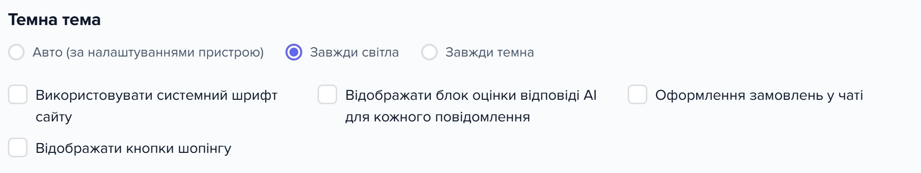

      Перемикачі оцінки відповіді AI та оформлення замовлень у чаті
      1Блок оцінки відповіді AI
      2Оформлення замовлень у чаті
      1. Блок оцінки — кнопки 👍/👎 під кожною відповіддю робота.
      2. «Оформлення замовлень у чаті» — поки вимкнено, робот відправляє клієнта оформлювати замовлення на сайті.

      3. Увімкніть на вкладці «Вигляд» «Відображати блок оцінки відповіді AI для кожного повідомлення». Під відповідями робота з'являться кнопки 👍 «Корисна відповідь» і 👎 «Не допоміг».

      Діаграма «Зворотній зв'язок» на вкладці «Якість чату» у вікні «Аналітика розумного AI чату»
      1Зворотній зв'язок
      1. Зворотній зв'язок — частка відповідей «Корисна відповідь» і «Не допоміг» за вибраний період.

      Робот відповідає про доставку загальними словами. Заповніть «Умови доставки» в картці компанії, для інших мов — у блоці перекладів. Діє з наступного питання.
      Умови довгі: гарантія по брендах, опт, обмін. Винесіть їх у статтю з позначкою «Вивантаження на сайт» або імпортуйте готову сторінку сайту за адресою. Перевірте, що «Розумний пошук» увімкнений і індекс перебудувався: робот дасть коротку відповідь і посилання на статтю.

      Робот каже, що не має інформації про доставку чи оплату Поле порожнє в картці компанії Заповнити поле в картці компанії (дані про магазин)

      Нову статтю робот не знаходить Індекс ще не перебудовано, стаття вимкнена, без «Вивантаження на сайт» або це розділ Дочекатися завдання «Індексація товарів для розумного пошуку» або натиснути «Створити пошуковий індекс» (статті)

      Що буде, якщо клієнт попросить менеджера, а менеджерів чату немає?
      Запит однаково з'явиться в теці «Потрібен менеджер» вікна «Чат діалоги», адресований усім, і прийде сповіщення. Щоб запит із сайту отримувала конкретна людина, увімкніть ознаку «Менеджер чату» хоча б одному співробітнику.
