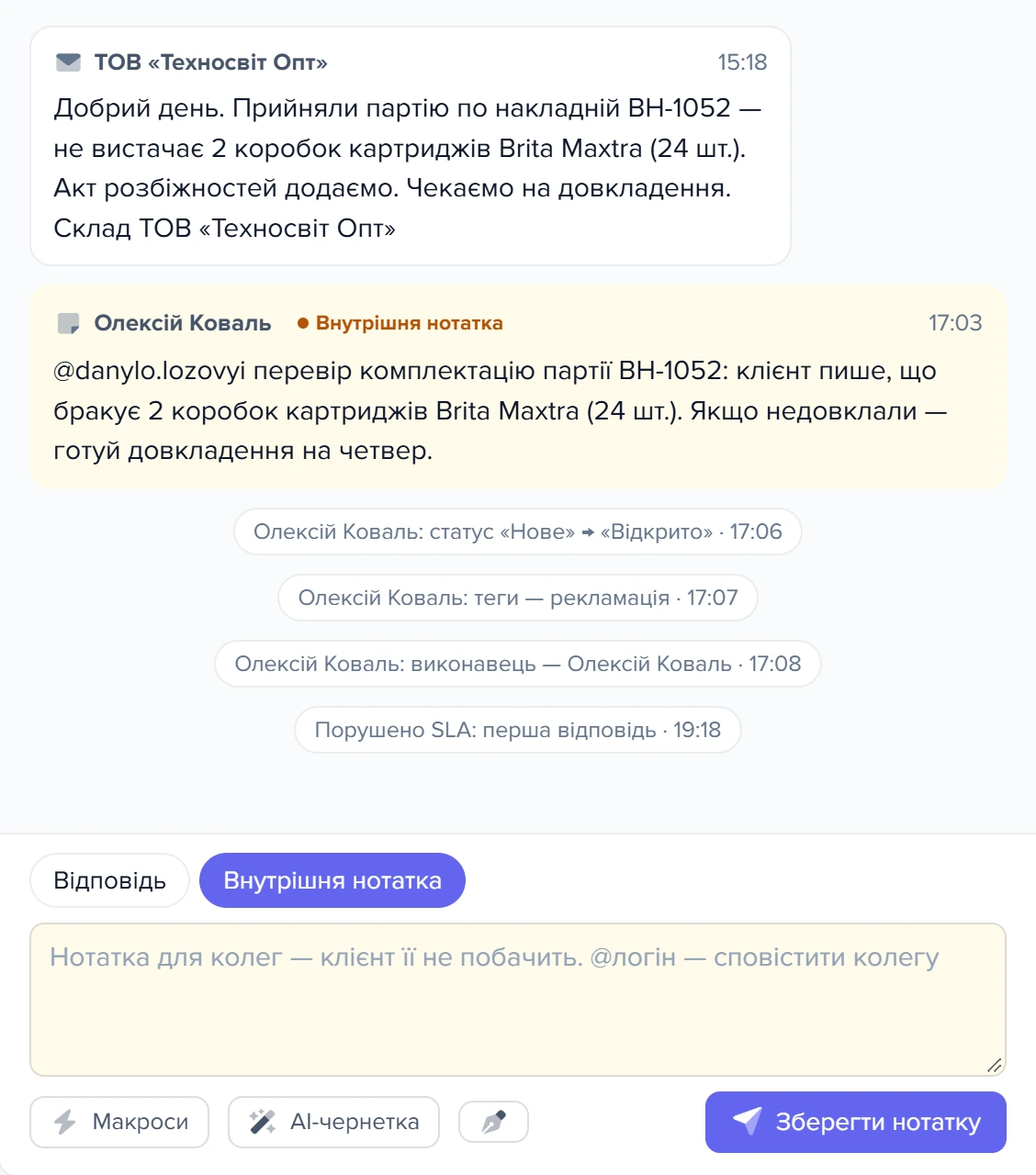

      Як залучити склад і бухгалтерію
      • Колега з входом в Elbuz — внутрішня нотатка з @логін: він отримає сповіщення з кнопкою «Відкрити». Його відділу потрібен доступ до вікна «Звернення» і «Чиї дані», що показують звернення менеджера. Детальніше: як покликати колегу нотаткою.
      • Без входу в Elbuz — «⋯» → «Написати постачальнику / на склад»: лист іде з вашої пошти, відповідь у ту саму гілку приходить у звернення. Підходить логістичній компанії чи бухгалтеру на аутсорсі. Детальніше: як спитати постачальника чи склад.
      Клієнт не бачить ні нотаток, ні цього листування. Статус і строк звернення від відповіді колеги не змінюються: рішення клієнту пише менеджер.
      Внутрішня нотатка з @логіном у стрічці та поле відповіді в режимі нотатки
      1Внутрішня нотатка в стрічці
      2Перемикач «Внутрішня нотатка»
      3Підказка з @логін
      1. Внутрішня нотатка колеги з @логіном складу — клієнт її не бачить.
      2. Перемикач «Внутрішня нотатка» вмикає режим нотатки в полі відповіді.
      3. Підказка в полі: @логін сповіщає колегу.

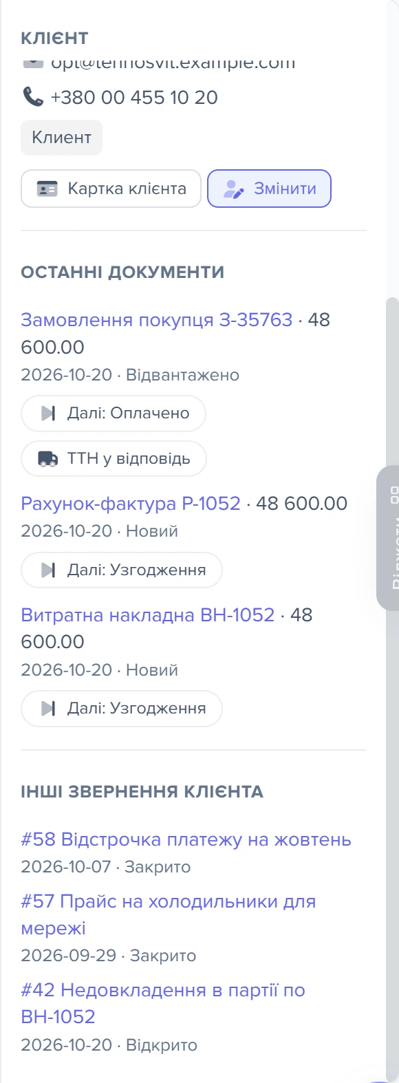

      Бухгалтер клієнта просить рахунок
      Що робить менеджер. У правій панелі «Останні документи» відкриває замовлення, створює на його основі рахунок і надсилає звичним способом. У зверненні відповідає «Рахунок надіслали» з «Надіслати як» → «Очікує клієнта». Що вийде. Поки клієнт платить, строк вирішення стоїть, а його відповідь відкриє звернення знову. Створити рахунок прямо зі звернення не можна — лише в документі.
      Права колонка звернення: клієнт-компанія, останні документи та інші звернення клієнта
      1Номер замовлення
      2Далі: …
      3Інші звернення клієнта
      1. Номер замовлення в «Останніх документах» — клік відкриває документ.
      2. Кнопка «Далі: …» — наступний етап конвеєра для документа.
      3. «Інші звернення клієнта» — попередні й поточні звернення цієї компанії.

      Рекламація: недовкладення й брак у партії
      Що робить менеджер. Бере звернення, ставить тег рекламація, пише складу нотатку. Для браку натискає «Оформити повернення за …» і лишає в непроведеному документі лише браковані позиції. Що вийде. Рекламації зібрані в окрему чергу за тегом. Недовкладення поверненням не оформлюється — це допоставка або коригування документа.
