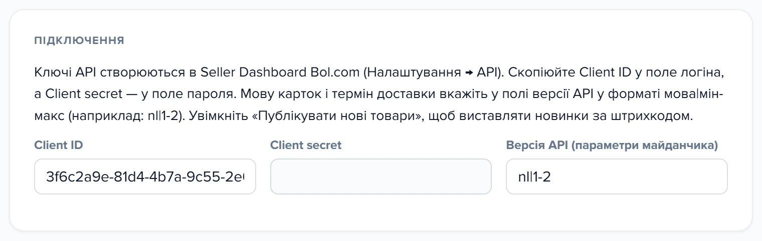

    Зворотний напрямок — окремий шаблон вивантаження типу «Bol.com». У картці «Підключення» — ті самі Client ID і Client secret, а поле «Версія API (параметри майданчика)» задає мову карток і термін доставки через риску: nl|1-2.
    Картка «Підключення» шаблону вивантаження Bol.com
    1Client ID
    2Client secret
    3Версія API (параметри майданчика)
    1. Client ID — той самий ключ, що в шаблоні завантаження.
    2. Client secret — секретна половина ключа.
    3. Версія API (параметри майданчика) — мова карток і термін доставки через «|», наприклад nl|1-2.

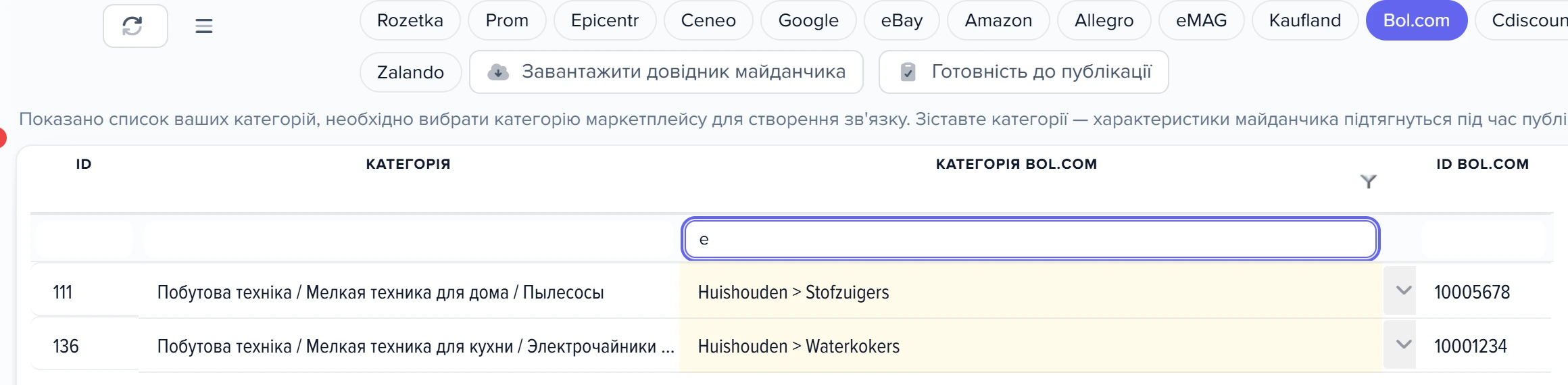

    Де: Довідники → Категорії → плитка «Зіставлення з маркетплейсами» → чип «Bol.com».
    При першому відкритті натисніть «Завантажити довідник майданчика» — дерево категорій Bol.com підтягнеться з ключів шаблону завантаження. Далі зіставте свої категорії в колонці «Категорія Bol.com». Як працює вікно: зіставлення категорій з маркетплейсами.
    Вікно зіставлення категорій з активним чипом Bol.com і колонками Bol.com
    1Чип Bol.com
    2Категорія Bol.com
    1. Чип Bol.com — показує колонки саме цього майданчика.
    2. Колонка «Категорія Bol.com» — куди потрапить нова картка.

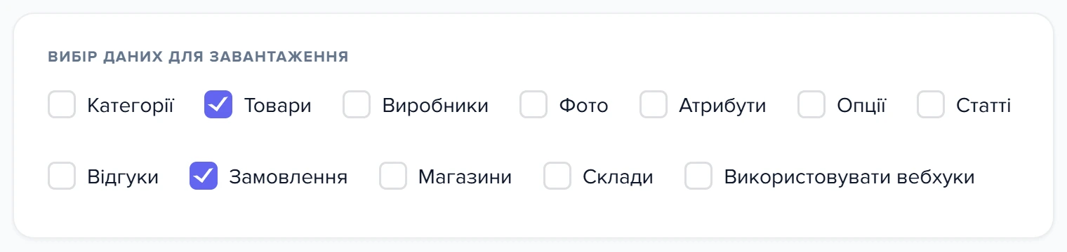

    Картка «Вибір даних для завантаження» із галочками «Товари» та «Замовлення»
    1Товари
    2Замовлення
    1. Товари — забирати ваші офери Bol.com у каталог.
    2. Замовлення — отримувати замовлення Bol.com.

    Що ввімкнути. Заповніть «Client ID» і «Client secret», у картці «Вибір даних для завантаження» — «Товари».
    Що вийде. Кожен офер ляже в категорію «Товари - bol» з назвою, описом і брендом картки, вашим артикулом, штрихкодом, ціною в євро й залишком. Фото, характеристики й категорії додайте самі або з прайсу постачальника.
    Приймати замовлення Bol.com
    Що ввімкнути. Галочку «Замовлення»; статуси Elbuz зведе сам, кнопка «Статуси замовлення» — якщо хочете інакше. Розклад шаблону не потрібен: замовлення приходять самі кожні 5 хвилин.
    Що вийде. Перший прогін забере відкриті замовлення, наступні — усе змінене від дати в полі «Завантаження замовлень починаючи з дати (РРРР-ММ-ДД)» у блоці «Розширене». Відвантаження в кабінеті Bol.com за наступним прогоном змінить статус документа.

    Client ID і Client secret із Seller Dashboard Bol.com
