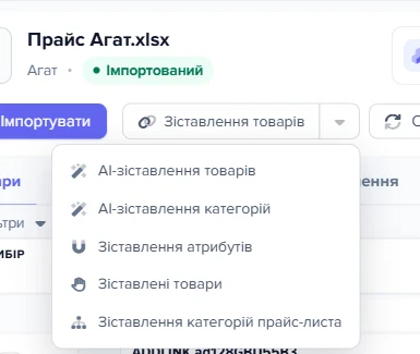

      Зі «Списку прайс-листів»
      джерело → каретка кнопки «Зіставлення товарів» → «AI-зіставлення категорій»
      З картки джерела
      вкладка «Категорії»
      З панелі «Товари прайсу»
      бургер → «AI-зіставлення категорій»; у режимі «Усі джерела» — для всіх прайсів
      вікно прайс-листів; вкладка «Категорії» — блок правил обробки прайсу
      штучний інтелект доступний в акаунті: не демо-версія, заведений ключ AI-сервісу
      Шапка джерела «Прайс Агат.xlsx» з розкритим меню кнопки «Зіставлення товарів»
      1Каретка
      2AI-зіставлення категорій
      3AI-зіставлення товарів
      1. Каретка — за нею ховаються всі вікна зіставлення, включно з підбором категорій.
      2. «AI-зіставлення категорій» — другий пункт у списку, відкриває вікно на весь екран.
      3. «AI-зіставлення товарів» — сусідня функція, вона про товари, а не про категорії, і має свою статтю.
      Зі «Списку прайс-листів» вікно відкривається розгорнутим на весь екран. Кнопка «Зіставлення товарів» у шапці джерела складена з двох частин: права половина з кареткою розкриває меню, потрібний пункт у ньому другий.

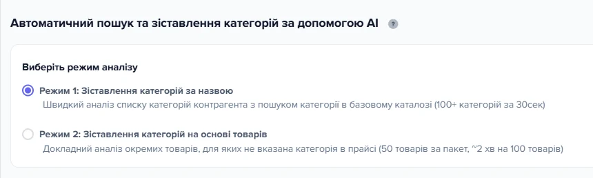

      Який режим обрати
      Правило вибору коротке: є у файлі постачальника колонка з категоріями — беріть Режим 1, немає — Режим 2.
      Угорі порожнього вікна стоїть перемикач «Виберіть режим аналізу»; Режим 1 обраний одразу. Перемикач зникає, щойно в таблиці зʼявляються результати, і повертається, коли ви приберете їх кнопкою «Очистити».
      Верхня частина вікна «Автоматичний пошук та зіставлення категорій за допомогою AI» з панеллю вибору режиму аналізу
      1Режим 1: Зіставлення категорій за назвою
      2Режим 2: Зіставлення категорій на основі товарів
      3Пояснення під режимом
      1. Режим 1 працює зі списком назв категорій постачальника і на виході дає правило розподілу.
      2. Режим 2 розбирає окремі товари без категорії і правил не створює.
      3. Під кожним режимом програма сама вказує, скільки часу займе прогін.
      • «Режим 1: Зіставлення категорій за назвою» бере унікальні назви категорій постачальника в рядків прайсу, яким ще не проставлена категорія каталогу, і питає модель, якій вашій категорії відповідає кожна. У модель іде тільки список назв — ні товарів, ні цін, ні кількості позицій.
      • «Режим 2: Зіставлення категорій на основі товарів» бере рядки прайсу, у яких немає ні категорії, ні пари в каталозі, і питає модель про кожен товар за його назвою. Пояснення під перемикачем обіцяє «50 товарів за пакет, ~2 хв на 100 товарів».

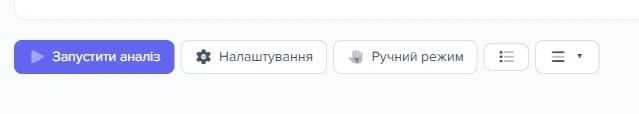

      Виберіть режим і натисніть «Запустити аналіз» — підпис кнопки стає «Запустити аналіз (Режим 1)» або «(Режим 2)». Програма перепитає: «Запустити AI-аналіз категорій (Level 1) для цього прайсу?» — у діалогах і в смузі прогресу режими називаються Level 1 і Level 2.
      Панель керування над таблицею результатів: п'ять елементів на порожньому вікні
      1Запустити аналіз
      2Налаштування
      3Ручний режим
      4Іконка списку
      1. Підпис кнопки змінюється на «(Режим 1)» або «(Режим 2)» залежно від вибраного режиму.

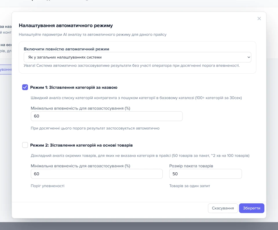

      2. «Налаштування» — автоматичний режим, пороги та розмір пачки.
      3. «Ручний режим» — перехід у вікно правил розподілу.
      4. Іконка списку показує і ховає «Лог операцій».
      Після підтвердження журнал розгортається сам і пише хід прогону, а потім під ним з'являється таблиця зіставлень (відео прискорено)
      Склад панелі змінюється разом зі станом таблиці:
      • поки таблиця порожня — «Запустити аналіз», «Налаштування», «Ручний режим», піктограма журналу і бургер «Дії»;
      • після прогону додаються «Зберегти» з кареткою, «Оновити» та «Очистити», а «Запустити аналіз» ховається — доки у звіті є рядки, новий прогін не запустити.
      Піктограма списку показує та ховає «Лог операцій». На час прогону журнал розгортається сам і пише, скільки категорій зіставлено за точною назвою без моделі, скільки правил збережено, скільки товарів пішло в чергу. Кнопка «Ручний режим» відкриває вікно правил розподілу.

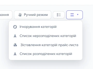

      Бургер «Дії» має чотири пункти: «Ігнорування категорій», «Список нерозподілених категорій», «Зіставлення категорій прайс-листа» і «Список розподілених категорій». Два «списки» вивантажуються в XLSX — ними зручно оцінити обсяг роботи до прогону й перевірити результат після.
      Розкрите меню бургера «Дії» з чотирма пунктами додаткових дій
      1Ігнорування категорій
      2Список нерозподілених категорій
      3Зіставлення категорій прайс-листа
      1. «Ігнорування категорій» — список категорій постачальника, які пропускаються при імпорті.
      2. «Список нерозподілених категорій» — вивантаження у XLSX, за ним видно обсяг роботи до прогону.
      3. «Зіставлення категорій прайс-листа» — перехід до ручного розбору дерева категорій.

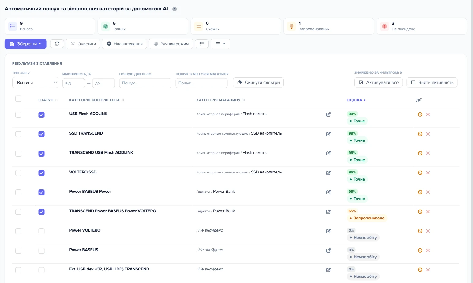

      Угорі вікна — пʼять плиток: «Всього», «Точних», «Схожих», «Запропонованих» і «Не знайдено». Клік по плитці фільтрує таблицю. Нижче — фільтри «Тип збігу», «Ймовірність, %», «Пошук: джерело», «Пошук: категорія магазину», кнопка «Скинути фільтри» і лічильник «Знайдено за фільтром: N».
      Звіт AI-зіставлення категорій: плитки статистики, шапка таблиці та дев'ять рядків результату
      1Плитки статистики
      2Статус
      3Категорія контрагента
      4Категорія магазину
      5Оцінка
      6Дії
      1. Клік по плитці ставить фільтр за типом збігу.
      2. Галочка означає, що запис піде в збереження, частину галочок програма ставить сама.
      3. Те, що прийшло в прайсі постачальника.
      4. Сірим — шлях, під ним категорія; при наведенні зʼявляється пояснення від моделі або позначка точного збігу назви.
      5. Власна впевненість моделі та пігулка типу під нею.
      6. Хрестик прибирає запис зі звіту, знак заборони видаляє з прайсу всі товари категорії.
      У таблиці пʼять колонок: галочка «Статус», «Категорія контрагента» (у Режимі 2 — «Товар»), «Категорія магазину», «Оцінка» і «Дії». Крайня ліва колонка з чекбоксами — вибір рядків для масових дій, з галочкою «Статус» її не плутайте. За замовчуванням зверху найупевненіші пари, на сторінці сто рядків.
      У колонці «Категорія магазину» сірим написаний шлях, під ним — сама категорія. Пояснення, чому модель обрала саме її, живе в підказці: наведіть курсор на назву категорії магазину.
      Відсоток у колонці «Оцінка» — власна впевненість моделі. Під ним стоїть пілюля типу:

      Як налаштувати пороги й автоматичний режим
      Кнопка «Налаштування» відкриває вікно «Налаштування автоматичного режиму» із шістьма полями. Написане в ньому діє на поточний прайс.
      Модальне вікно «Налаштування автоматичного режиму» з усіма шістьма полями та кнопками
      1Включити повністю автоматичний режим
      2Попередження про автозастосування
      3Чекбокс і поріг Режиму 1
      4Чекбокс і поріг Режиму 2
      5Розмір пакета товарів
      1. Три значення, за замовчуванням береться із загальних налаштувань програми.
      2. Програма сама застосує результати, без участі оператора.
      3. Чекбокс і поріг Режиму 1 стосуються тільки автоматичного прогону.
      4. За замовчуванням Режим 2 в автоматичному прогоні вимкнено.
      5. Скільки товарів Режим 2 надсилає моделі одним запитом.
      ПолеЗа замовчуваннямЩо робить
      «Включити повністю автоматичний режим»«Як у загальних налаштуваннях системи»чи запускати підбір самостійно після імпорту прайсу; три значення — як у системі, увімкнено для цього прайсу, вимкнено для цього прайсу
      «Режим 1: Зіставлення категорій за назвою»увімкненочи бере участь Режим 1 в автоматичному прогоні
      «Мінімальна впевненість для автозастосування (%)» у Режиму 160поріг Режиму 1: за ним ставляться галочки у звіті та застосовуються результати в автоматичному режимі
      «Режим 2: Зіставлення категорій на основі товарів»вимкненочи бере участь Режим 2 в автоматичному прогоні
      «Мінімальна впевненість для автозастосування (%)» у Режиму 260те саме для Режиму 2
      «Розмір пакета товарів»50скільки товарів Режим 2 надсилає моделі одним запитом; від 10 до 200
      Поріг — планка довіри до моделі: усе, що її дотягнуло, програма відмічає у звіті сама, а в автоматичному режимі ще й застосовує. Побачили у звіті багато невірних пар — підніміть поріг, спершу для цього прайсу. Вищий поріг Режиму 1 означає, що перед Режимом 2 на товари розтягнеться менше пар і в модель піде більше товарів.
      Прапорці режимів на кнопку «Запустити аналіз» не впливають — вони вирішують лише, які режими бере автоматичний прогін. Прайс зі значенням «Як у загальних налаштуваннях системи» бере всі шість значень із загальних налаштувань програми; порожній поріг теж успадковується.
