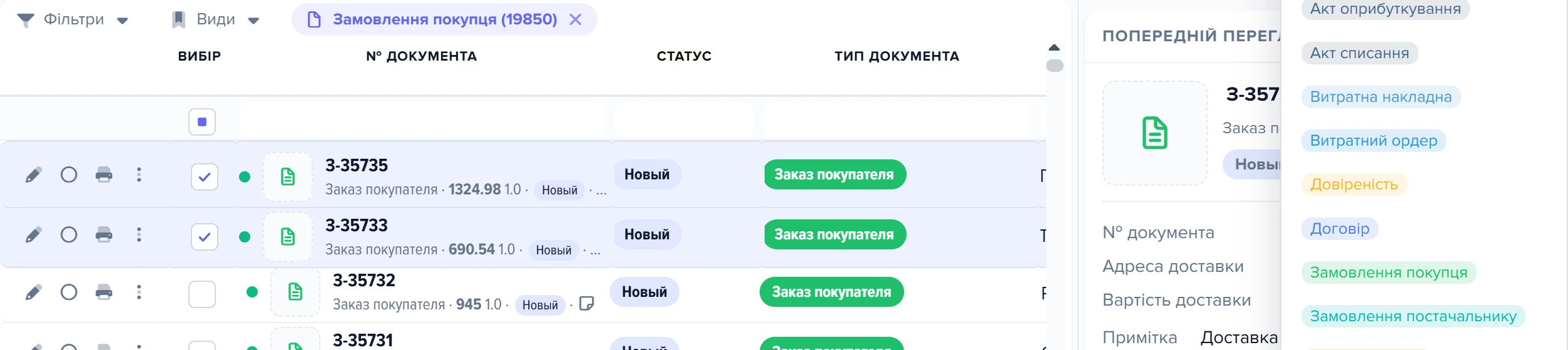

      Як створити замовлення з замовлень покупців
      Вибір замовлень покупця та меню створення документа з пунктом «Замовлення постачальнику»
      1Відмічені замовлення покупця
      2Пункт «Замовлення постачальнику»
      1. Відмічені замовлення покупця — з них збереться закупівля.
      2. Пункт «Замовлення постачальнику» — створює по документу на кожного постачальника.

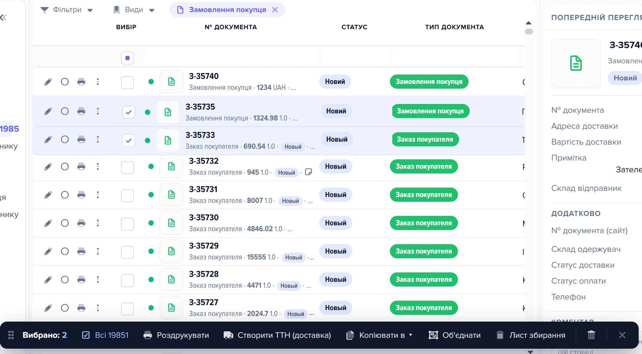

      1. Відберіть замовлення покупців, з яких треба закупити товар. Зручно фільтрувати за датою або статусом.
      2. Позначте потрібні рядки галочками.
      3. Натисніть «Копіювати в» у панелі внизу (те саме меню є в тулбарі під іконкою з підказкою «Створити новий документ на основі вибраного») і виберіть тип «Замовлення постачальнику».
      Три замовлення покупців → «Копіювати в» → два замовлення постачальникам: позиції розкладено за постачальниками
      Готово: програма створить стільки документів, скільки постачальників знайшлося у відібраних позиціях.

      Панель вибраних документів унизу вікна «Усі документи» з двома відміченими замовленнями покупця
      1Копіювати в
      2Об'єднати
      3Видалити вибрані документи
      1. «Копіювати в» — звідси створюються замовлення постачальнику.
      2. «Об'єднати» — зводить непроведені документи одного контрагента в один.
      3. Іконка кошика «Видалити вибрані документи» — видаляє відмічені документи, проведені пропускає.
      • Якщо серед позначених є проведений документ, то він не видаляється: з'явиться повідомлення «Проведені документи не видалено (N). Спершу скасуйте проведення.», а галочка з нього знімається.
      • Якщо видалили не те, то в повідомленні «Видалено документів: N» є посилання «Скасувати» — воно повертає всю пачку. Пізніше пачку можна повернути з меню «Кошик документів»: там лежать видалення за останні 30 днів.
