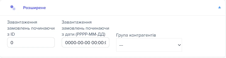

    Що ввімкнути. У розділі «Розширене» форми шаблону впишіть дату в поле «Завантаження замовлень починаючи з дати (РРРР-ММ-ДД)» і запустіть шаблон вручну.
    Що вийде. Elbuz запитає замовлення від цієї дати мінус дванадцять годин і створить документи для тих, яких ще немає. Після прогону в поле ляже дата найновішого. Понад 5000 замовлень за період — найстаріші цей запуск не забере.
    Розгорнутий блок «Розширене» у формі підключення ceneo.pl
    1Дата початку завантаження замовлень
    1. Завантаження замовлень починаючи з дати (РРРР-ММ-ДД) — дата, від якої (мінус дванадцять годин) Elbuz запитує замовлення.

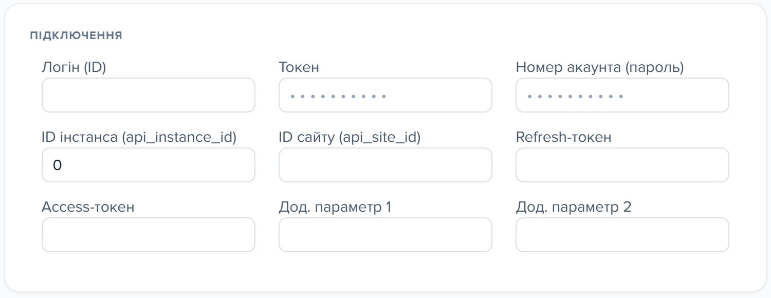

    Форма API-підключення шаблону «Мій магазин ceneo.pl»
    1Поле «Токен» — ключ доступу з кабінету Ceneo
    1. Поле «Токен» — сюди вставляється ключ доступу, отриманий у кабінеті Ceneo.
