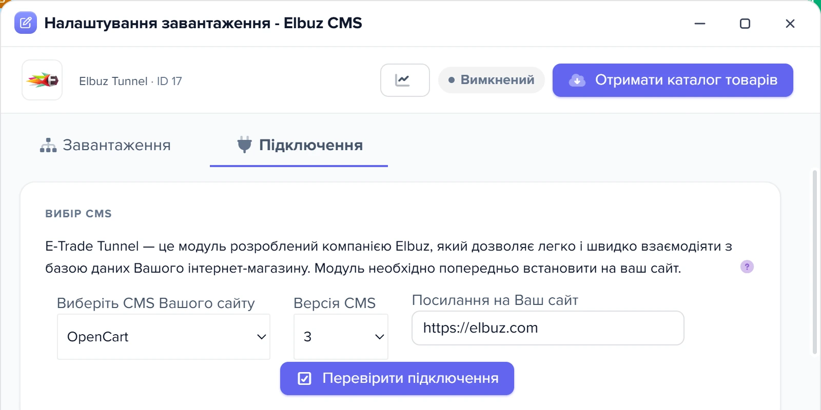

      Форма шаблону має дві вкладки: «Підключення» — сайту, її версія й адреса, і «Завантаження» — що саме переносити. Файл тут не вказують. Поки з'єднання не налаштоване, кнопка зветься «Підключити», потім — «Перевірити підключення».
      «Підключити» перевіряє модуль на сайті, «Далі» веде на вкладку «Завантаження» — там позначають, що переносити
      Форма підключення шаблону Elbuz Tunnel: вибір CMS та посилання на сайт
      1Вибір CMS сайту
      2Посилання на сайт і кнопка підключення
      1. Оберіть CMS вашого сайту зі списку підтримуваних платформ.
      2. Вкажіть посилання на сайт і натисніть «Підключити», щоб перевірити з'єднання з модулем тунелю.

      4. Підключіться в Elbuz: у блоці «Вибір CMS» шаблону оберіть свою CMS (для OpenCart — ще й версію), вкажіть адресу сайту й натисніть «Підключити».
      Далі Elbuz усе робить сам: прописує модулю пароль доступу (якщо це перше встановлення) і читає конфігураційний файл вашої CMS, діставши звідти параметри підключення до бази — сервер, назву бази, користувача, пароль і префікс таблиць. Вручну їх вводити не треба. Коли все вийшло, ви побачите повідомлення «Модуль успішно підключений!».

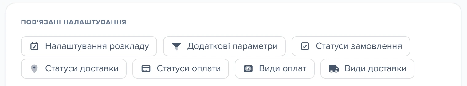

      Розклад запусків задає кнопка «Налаштування розкладу» у блоці «Повʼязані налаштування» форми шаблону. Перемикач активності в шапці форми лише зупиняє автоматичні запуски; ручний запуск і всі налаштування лишаються. Видалення шаблону тунелю забирає й доступи до бази сайту та правила відбору — вимкнути чи видалити шаблон.

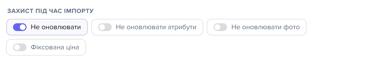

      Закріпити своє значення можна позначками в картці товару: «Не оновлювати» лишає вашими ціну, наявність, артикул, габарити, активність, сортування, назву, описи й SEO-поля; «Фіксована ціна» — ціну, стару й рекомендовану ціну. Де вони: як закріпити своє значення.
      Група «Захист під час імпорту» в картці товару
      1Не оновлювати
      2Фіксована ціна
      1. Не оновлювати — імпорт не змінює цей товар.
      2. Фіксована ціна — імпорт не змінює ціну товару.
      «Не оновлювати» не утримує категорії: вашою лишається лише основна категорія, а категорії сайту повертаються до товару як додаткові. Від очищення характеристик позначки теж не рятують. Якщо характеристики ви ведете в Elbuz руками, не вмикайте галочку «Атрибути» в шаблоні тунелю.

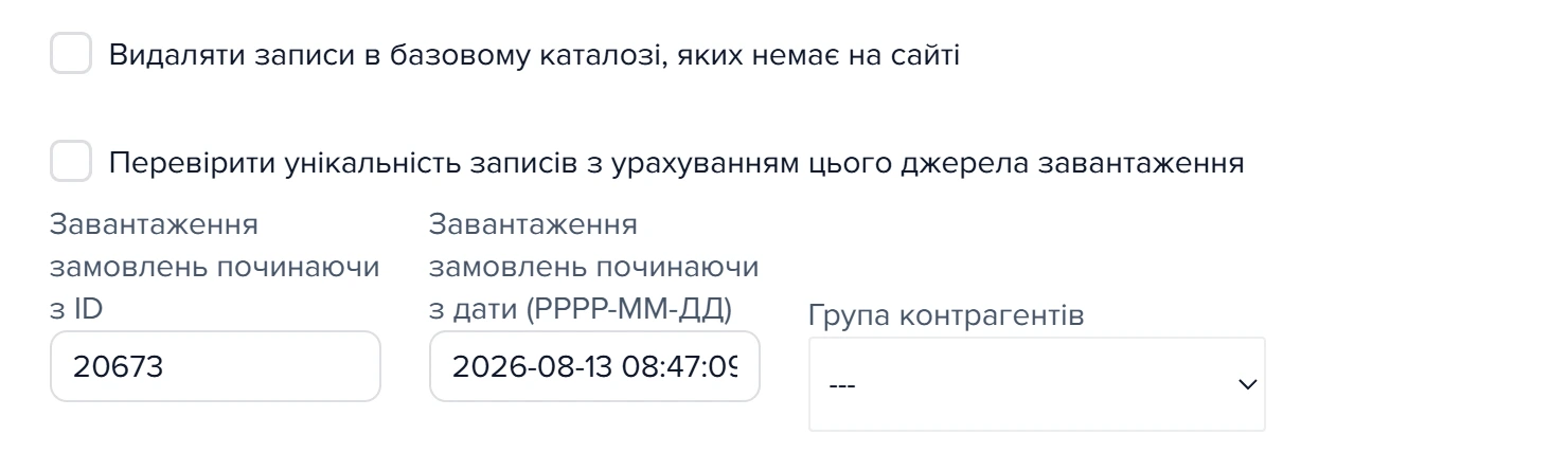

      Галочка «Видаляти записи в базовому каталозі, яких немає на сайті» додає прогону крок видалення, і він іде першим. Усе, що не приїхало з сайту, видаляється фізично — з описами, фото, прив'язками й супутніми товарами. У журналі крок підписаний «Видаляємо категорії та товари в базовому каталозі, яких немає у файлі». Кошика немає.
      Розділ «Додатково» у налаштуваннях Elbuz Tunnel
      1Видаляти записи, яких немає на сайті
      2Перевірити унікальність записів
      3Завантаження замовлень з ID
      1. Видаляти записи в базовому каталозі, яких немає на сайті — дзеркальний режим.
      2. Перевірити унікальність записів з урахуванням цього джерела завантаження.
      3. Завантаження замовлень починаючи з ID — з якого замовлення почати.
      • Що прибирається: лише набори, які забирає шаблон, — категорії з галочкою «Категорії», товари з «Товари», записи довідника атрибутів з «Атрибути».
      • Без галочки «Перевірити унікальність записів з урахуванням цього джерела завантаження» під видалення йде все, чого немає на сайті, зокрема товари інших шаблонів.
      • З нею записи інших шаблонів лишаються, але товари, заведені руками, з прайс-листів і з парсера видаляються так само.

      Блок «Повʼязані налаштування» у шаблоні Elbuz Tunnel
      1Налаштування розкладу
      2Статуси замовлення
      3Статуси оплати
      1. Налаштування розкладу — відкриває вікно розкладу завантаження.
      2. Статуси замовлення — відкриває вікно зіставлення статусів замовлень.
      3. Статуси оплати — зіставлення статусів оплати; у тунелі OpenCart сюди пишуть назви статусів замовлення сайту.

      Каталог Elbuz має точно повторювати сайт
      Задача: товар, знятий із сайту, має зникати й з базового каталогу.
      Що ввімкнути: «Видаляти записи в базовому каталозі, яких немає на сайті»; якщо в каталозі є товари інших шаблонів — ще «Перевірити унікальність записів з урахуванням цього джерела завантаження».
      Що вийде: першим кроком прогону приберуться категорії, товари й атрибути, яких не віддав сайт. Товари інших шаблонів лишаться, а заведені руками, з прайс-листів і з парсера — ні. Вмикайте після кількох прогонів з очікуваним числом товарів у журналі — дзеркальний режим.
