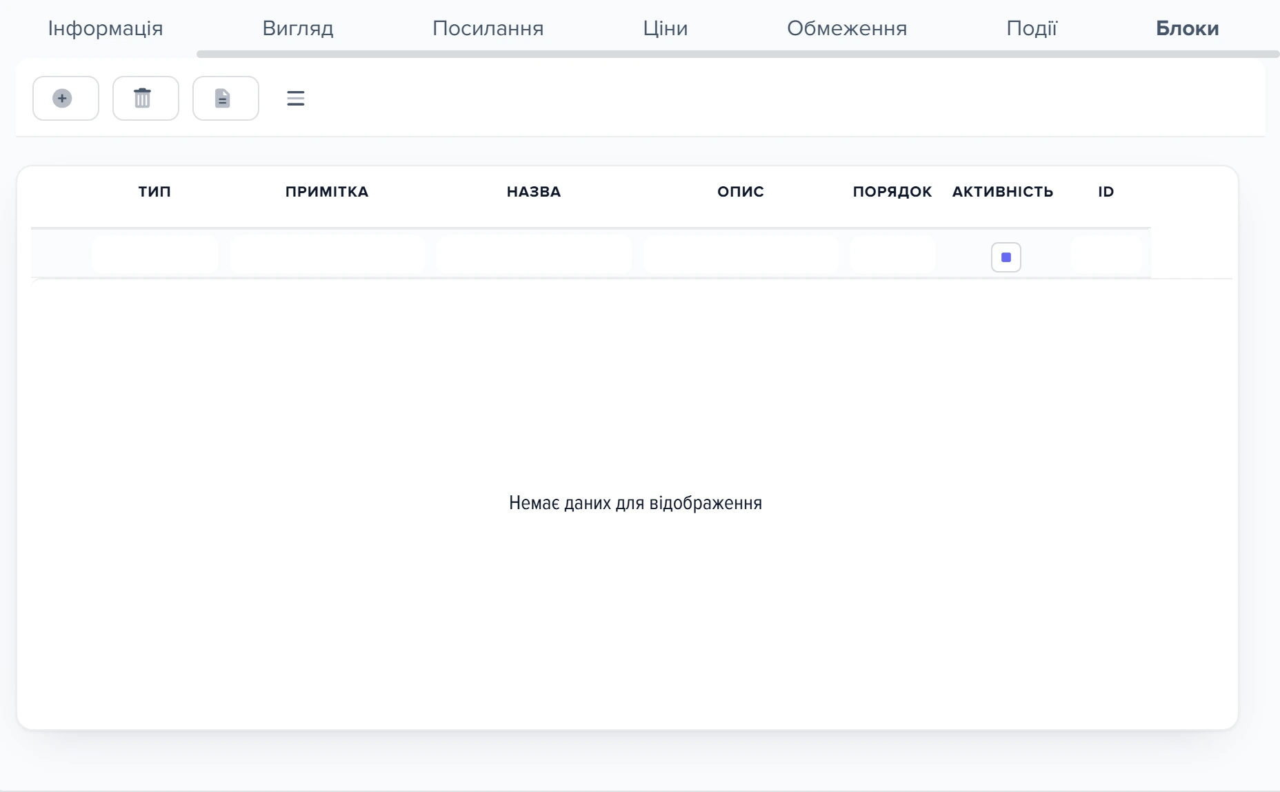

      Вкладка «Блоки» у налаштуваннях віджета «Розумний помічник»
      1Блоки
      2Події
      3Обмеження
      4Ціни
      5Додати блок
      1. Блоки — місця на сторінках сайту, куди помічник вставляє свої кнопки й вміст.
      2. Події — код JS вашого сайту для дій із кошиком, обраним і порівнянням.
      3. Обмеження — які товари помічнику дозволено пропонувати.
      4. Ціни — з якого поля брати ціну і як її показувати.
      5. Кнопка додавання блоку; параметри (тип сторінки, селектор, позиція, вигляд) задаються в картці блоку.
