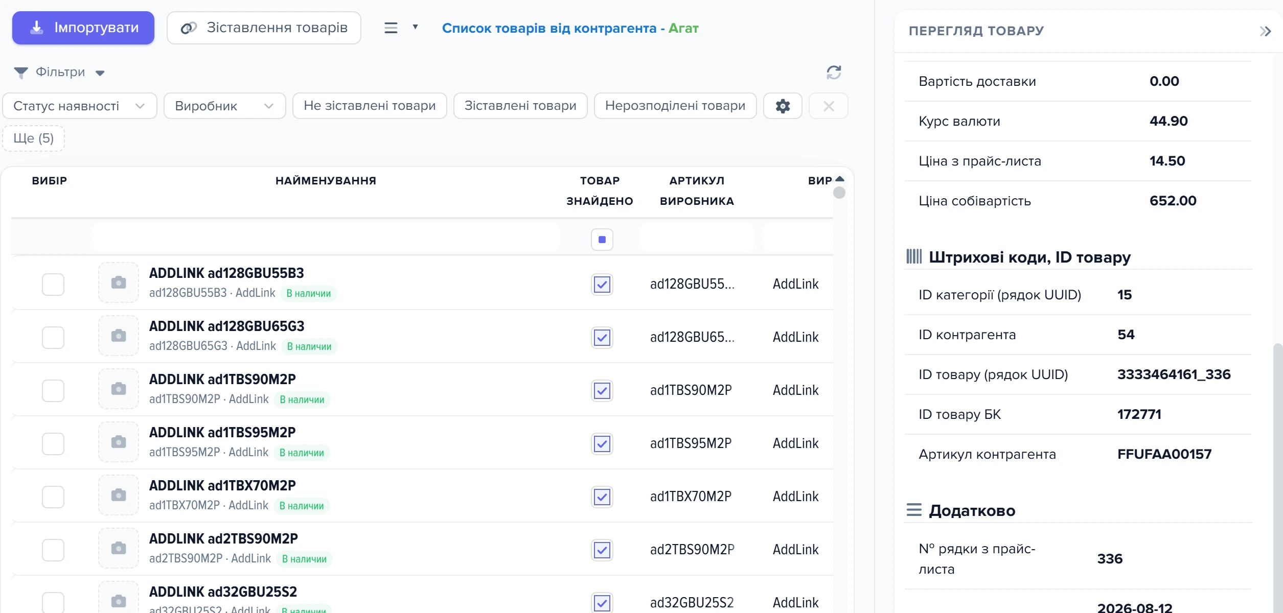

    Що вміє вікно товарів прайсу
    Як переглянути товари одного або всіх постачальників
    Вікно «Прайс-листи» — товари постачальника Агат зі знайденими цінами й панеллю перегляду
    1Ряд фільтрів-кнопок
    2Ціна з прайс-листа та собівартість
    3Панель «Перегляд товару»
    1. Кнопки з підписами на кшталт «Не зіставлені товари» та «Зіставлені товари» звужують список рядків прайсу під обраний відбір.
    2. У панелі перегляду поруч стоять ціна з прайс-листа постачальника та розрахована собівартість товару.
    3. Панель «Перегляд товару» показує повну картку обраного рядка: ціни, наявність, ідентифікатори та дати.
    Режимів два, і різниця важлива. Коли відкрито конкретне джерело, ви бачите його рядки, а всі дії стосуються тільки їх. Коли джерело не вибране, вікно показує товари всіх прайсів одразу — це режим порівняння: один товар видно в кількох постачальників, і видно, у кого він дешевший.
    Те саме розрізнення діє й на небезпечні пункти. «Видалити всі товари» у відкритому джерелі прибирає рядки цього прайсу; у режимі всіх постачальників — рядки всіх. Видалення тут не остаточне: при наступному завантаженні прайсу рядки з'являться знову.
    Чия ціна піде в каталог, якщо товар є в кількох постачальників

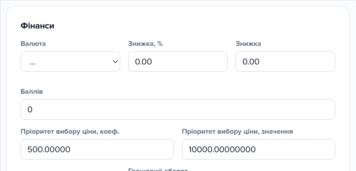

    У режимі всіх постачальників один товар видно рядком від кожного, у кого він є. У картку каталогу при цьому лягає одна ціна, і вибирає її оновлення каталогу за полем «Тип вибору ціни» і пріоритетами постачальників, а не це вікно. Як це влаштовано і як зробити постачальника основним — Вибір ціни постачальника.
    Розділ «Фінанси» картки постачальника з полями пріоритету вибору ціни
    1Пріоритет вибору ціни, коеф.
    2Пріоритет вибору ціни, значення
    1. Пріоритет вибору ціни, коеф. — чим менше значення при типі «мінімальна», тим частіше перемагає цей постачальник.
    2. Пріоритет вибору ціни, значення — задається разом із коефіцієнтом.

    Що саме спрацювало по конкретному рядку, показує пункт меню правої кнопки «Історія націнки товару».
    Що показує рядок
    Перша колонка складена: мініатюра, назва, під нею артикул, виробник і статус наявності. Якщо в статусу наявності є підказка — у ній те, що написано в самому прайсі, до перекладу у ваш статус.
    Колонка «Товар знайдено» — головний робочий сигнал: галочка означає, що рядок прайсу вже зіставлений із товаром каталогу.
    Біля назви може стояти значок «Потребує уваги». Він з'являється тільки на усувних дефектах, і в підказці написано, на яких: немає ціни або зіставлено з каталогом, але без категорії. «Не зіставлений» сюди не входить — це масовий робочий стан, для нього є окрема колонка й фільтр.
    Колонка «Ціна» теж складена, коли ви її ввімкнете:
    Що видно в комірціЩо це означає
    сама цінаприведена до основної валюти; у підказці — оригінальна ціна з прайсу та її валюта
    стрілка з відсоткомціна змінилася з минулого завантаження: зростання червоним, зниження зеленим; у підказці — було й стало
    «закуп.» і числозакупівельна ціна, якщо вона відрізняється від ціни продажу
    відсоток маржічастка прибутку в ціні. Поруч рахується маржа при продажу за РРЦ
    Який набір колонок ви бачите — питання особистої розкладки сітки. Колонок у цій сітці десятки, увімкнено зазвичай кілька: якщо «Ціни» чи «Залишку» на екрані немає, вони не зникли — їх треба ввімкнути в «Налаштувати сітку».
    Панель «Перегляд товару» праворуч показує вибраний рядок цілком і не залежить від того, які колонки ввімкнені: ціна з прайс-листа, собівартість, курс валюти, вартість доставки, штрихкоди, ідентифікатори товару й категорії, номер рядка у файлі постачальника. Її вмикає й вимикає кнопка в тулбарі.

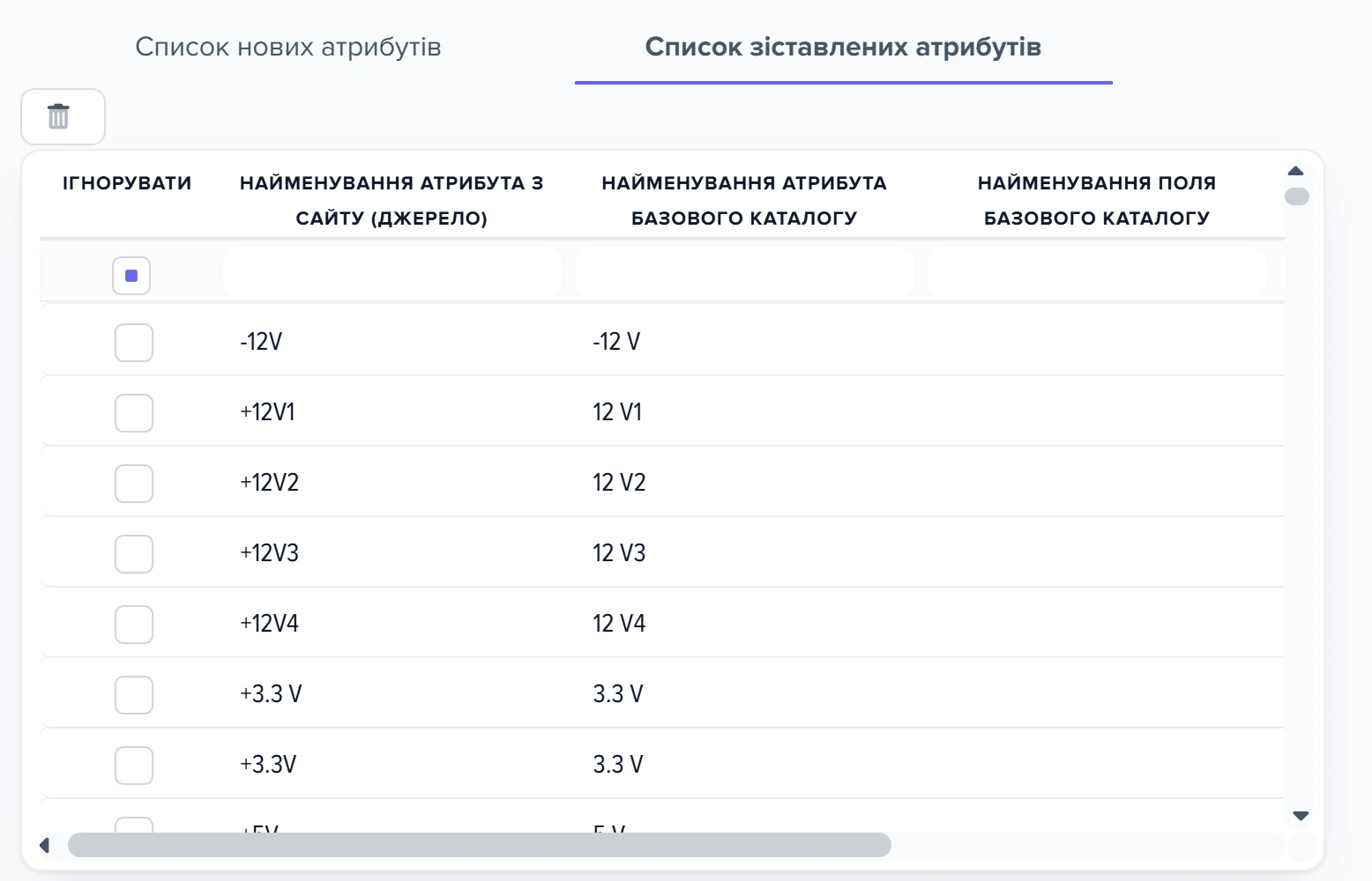

    Атрибути
    Атрибут прайсу шукається в довіднику по черзі: спершу за рядком у «Зіставленні атрибутів», далі за назвою або внутрішнім ключем. Не знайшовся — програма створює новий атрибут. Тому «Розмір» від постачальника і ваша «Діагональ» лишаються двома різними атрибутами доти, доки ви не зв'яжете їх у «Зіставленні атрибутів».
    Щоб атрибут постачальника не приїжджав узагалі, у тому ж вікні його позначають як ігнорований: такі атрибути видаляються з рядків прайсу перед оновленням каталогу.
    Вікно «Зіставлення атрибутів», вкладка «Список зіставлених атрибутів»
    1Найменування атрибута з сайту (джерело)
    2Найменування атрибута базового каталогу
    3Ігнорувати
    1. Найменування атрибута з сайту (джерело) — так атрибут названо в прайсі.
    2. Найменування атрибута базового каталогу — сюди ляже значення.
    3. Ігнорувати — такий атрибут видаляється з рядків прайсу.
    Атрибут іде згори вниз і зупиняється на першому «Так». Новий атрибут у каталозі з'являється тільки в самому низу — коли не спрацювала жодна перевірка вище
    ТакНіТакНіТакНіАтрибут у рядку прайсуУ «Зіставленні атрибутів»стоїть «Ігнорувати»?Видаляється з рядка прайсуАтрибут зіставленийз атрибутом каталогу?Лягає у ваш атрибуті отримує вашу назвуУ каталозі є атрибут із такоюназвою чи внутрішнім ключем?Лягає в знайдений атрибутОновлення каталогу створюєновий атрибут,якщо ввімкнено «Додаватиатрибути»чи «Оновлювати атрибути»
