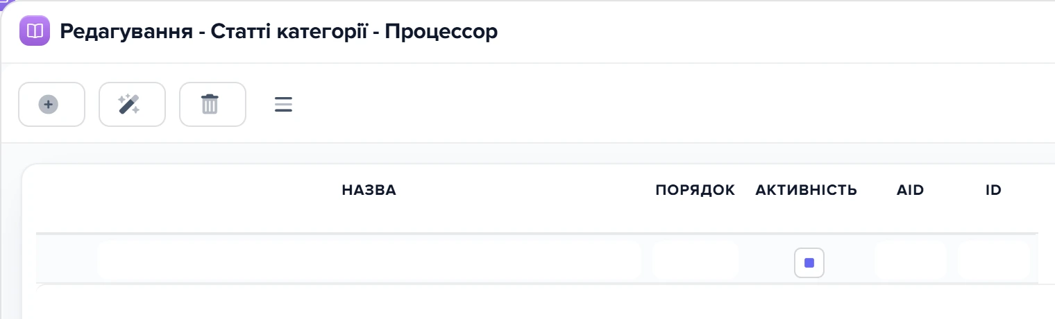

      Статті категорії: AI, порядок і вимкнення
      У вікні «Статті категорії» кнопка «Додати за допомогою AI» складає план статей для цього кроку (у запиті до AI — десять тем) і пише кожну.
      Нові статті замінюють попередні статті цієї категорії, тож свої правлені тексти перед запуском збережіть окремо. Заміна ширша за цей конфігуратор: прив'язки статей до цієї категорії видаляються в усіх конфігураторах, а в усіх статтях блогу знімається прив'язка до цієї категорії каталогу. Перед запуском перепишіть собі, що до чого було прив'язано.
      • «Порядок» задає послідовність, галочка «Активність» тимчасово ховає статтю, не видаляючи її; обидві правляться прямо в рядку.
      • Текст статті відкривається олівцем на початку рядка.
      • Прив'язати готову статтю блогу: натисніть «Додати» — у таблиці з'явиться новий рядок і відкриється вікно «Вибір статті», виберіть статтю зі списку.
      Нову статтю тут не пишуть: її створюють у вікні «Статті» (статті сайту), а в «Статті категорії» лише прив'язують готову.
      Вікно «Статті категорії» з панеллю інструментів і таблицею статей
      1Додати за допомогою AI
      2Порядок
      3Активність
      1. Додати за допомогою AI — план і тексти статей для цього кроку; замінюють попередні.
      2. Порядок — послідовність, у якій статті йдуть одна за одною.
      3. Активність — дозволяє сховати статтю, не видаляючи її.

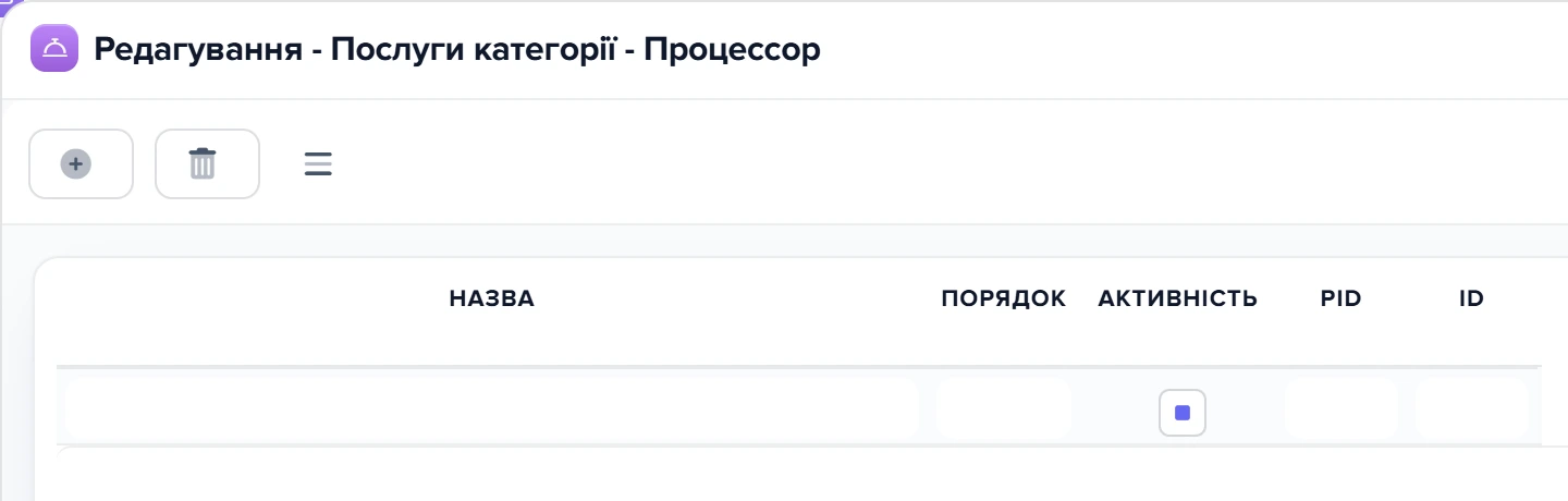

      Послуга складання до категорії: вікно «Послуги категорії»
      Послуга в конфігураторі — це товар з вашого базового каталогу, прив'язаний до категорії (кроку) конфігуратора. Тому спершу заведіть у каталозі товар «Складання» з ціною, а вже потім прив'язуйте його.
      1. На вкладці «Структура» в рядку потрібної категорії натисніть значок списку з підказкою «Послуги категорії». Відкриється вікно «Редагування - Послуги категорії - назва категорії».
      2. Натисніть «Додати» — з'явиться новий рядок і одразу відкриється вибір товару з базового каталогу; виберіть товар «Складання».
      3. У рядку послуги правлять «Порядок» і «Активність» (подвійний клік по комірці); колонка «PID» показує код товару каталогу, який стоїть за послугою. Назва береться з картки цього товару, окремо її не вводять.
      Вікно «Редагування - Послуги категорії - Процессор»: панель інструментів і таблиця послуг
      1Кнопка «Додати»
      2Колонка «PID»
      1. Кнопка «Додати» — створює новий рядок і одразу відкриває вибір товару з каталогу.
      2. Колонка «PID» — код товару каталогу, який стоїть за послугою.
      Прибирає послугу кнопка з кошиком у тулбарі вікна — видаляється лише прив'язка, товар у каталозі лишається.
