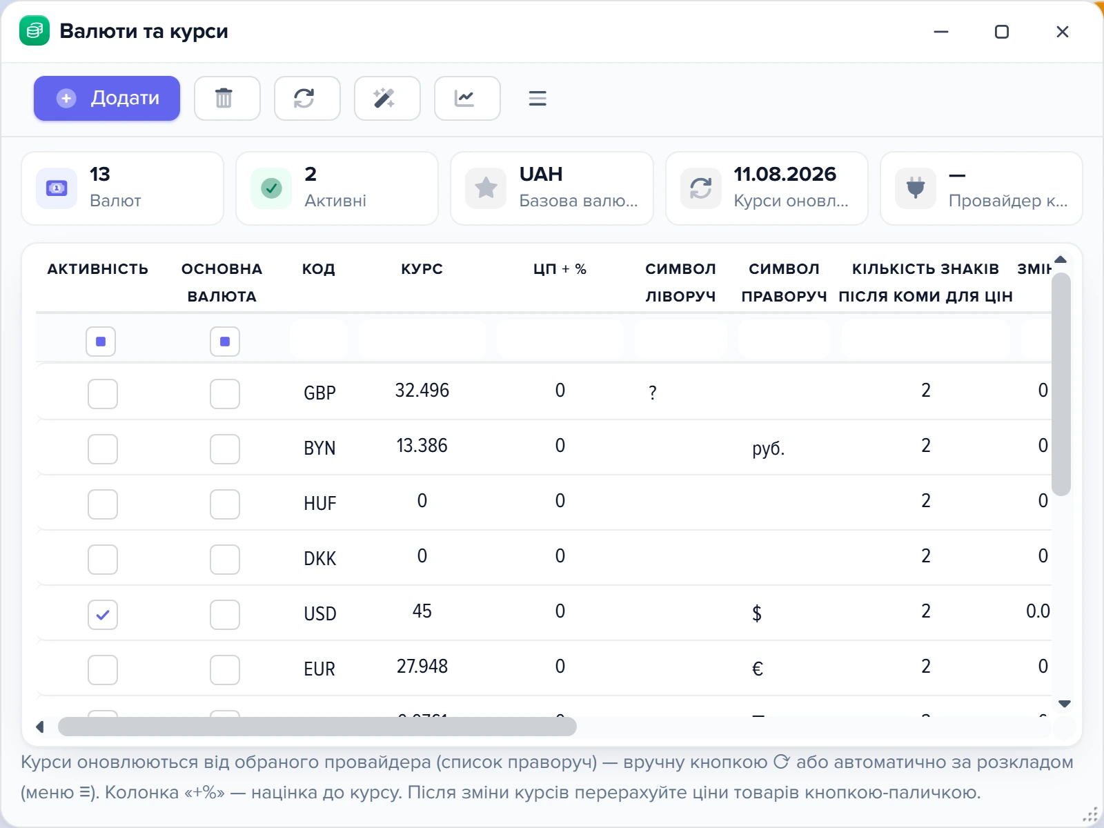

    Що вміє довідник валют
    • Основна валюта — точка відліку: у ній рахуються ціни каталогу, суми документів і прибуток.
    • Автоматичне оновлення — курси приходять за розкладом або кнопкою ⟳; стрибок понад 30% сам не застосовується.
    • Готові джерела — нацбанки, Європейський центробанк, ПриватБанк і зведений ринковий курс.
    • Своє джерело — курси з вашої системи обліку чи від банку за посиланням.
    • Свій курс для прайсу — один постачальник рахується за своїм курсом, незалежно від довідника.
    • Перерахунок цін — прайси й каталог за новим курсом однією кнопкою.
    • Історія курсів — графіки й знімки по днях, за замовчуванням за два роки.
    Як вибрати основну валюту
    Одна валюта в довіднику позначена як основна. Її курс завжди дорівнює одиниці, і саме в ній програма рахує все: ціни каталогу, суми документів, прибуток. Курси решти валют — це відповідь на питання «скільки основної валюти коштує одна одиниця цієї».
    Шукати її у сітці не обов'язково: над списком є смужка підсумків, і в ній прямо написано, скільки всього валют, скільки активних, яка з них базова, коли востаннє оновлювалися курси і який обрано провайдер.
    Окремо в сітці є колонка «Основна валюта сайту». Позначити нею можна лише одну валюту: щойно ви ставите галочку іншій, з попередньої вона знімається. Вашому сайту ця позначка не передається — що саме вивантажується, розібрано трохи нижче.
    Основну валюту призначають один раз, на старті. Зміна її в працюючому каталозі перераховує сенс усіх цін: числа лишаються ті самі, а означати починають інше. Якщо основну валюту доводиться міняти, прочитайте спершу, що при цьому станеться з цінами каталогу й незакритими документами — це одразу нижче.
    Кожна валюта в довіднику має ще кілька полів: код (USD, EUR, UAH), символи ліворуч і праворуч від суми, кількість знаків після коми для цін, прапорці активності, вивантаження на сайт і відображення на сайті. Неактивні валюти не оновлюються й у розрахунках не беруть участі.

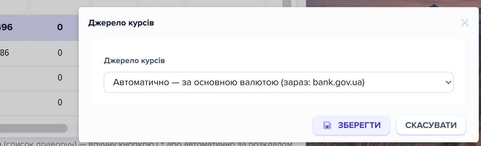

    Курси не вводять руками щодня — їх забирає програма. Джерело обирають у діалозі «Джерело курсів», який відкривається кліком по плашці «Провайдер курсів» над таблицею валют, і воно зберігається одне на весь акаунт.
    З цього вікна оновлення запускається двома способами: вручну кнопкою ⟳ або автоматично за розкладом — бургер-меню ≡ → «Налаштування розкладу». Поки курси тягнуться, програма пише «Оновлення курсів валют, чекайте...», а коли закінчить — «Курси валют оновлені».
    За замовчуванням стоїть пункт «Автоматично — за основною валютою»: програма сама бере нацбанк країни вашої основної валюти — для гривні bank.gov.ua, для тенге nationalbank.kz, для злотого nbp.pl, для євро Європейський центробанк, для лея bnr.ro, для чеської крони cnb.cz, для молдавського лея bnm.md, для ліри tcmb.gov.tr, для білоруського рубля nbrb.by.
    Для будь-якої іншої основної валюти — open.er-api.com. У дужках пункт показує, яке джерело вибрано зараз. Alpha Vantage зі списку прибрано: у кого він був вибраний, курси тепер беруться так само, як за «Автоматично».
    Діалог «Джерело курсів»: вибрано «Автоматично — за основною валютою (зараз: bank.gov.ua)»
    1Автоматично
    1. За замовчуванням джерело обирається за основною валютою; у дужках — яке саме зараз.
    Курси беруться з запасу сервера, а не щоразу з банку: за розкладом і перед завантаженням прайсу — відповідь джерела не старша за 60 хвилин, кнопкою ⟳ — не старша за 5 хвилин. Тому після зміни джерела досить натиснути ⟳, щоб отримати свіжі дані.
    Якщо джерело не відповіло, програма бере останній добрий курс того самого джерела, якщо йому не більше 24 годин, і пише над таблицею «Курс на …, джерело не відповіло (…)».
    Якщо й такого немає — курси лишаються як були, в історію нічого не пишеться, а над таблицею й у «Журналі операцій» зʼявляється «Джерело курсів «…» не віддало даних — курси не оновлено, в історію нічого не записано. Оберіть інше джерело…». Нульовий чи порожній курс не записується ніколи.

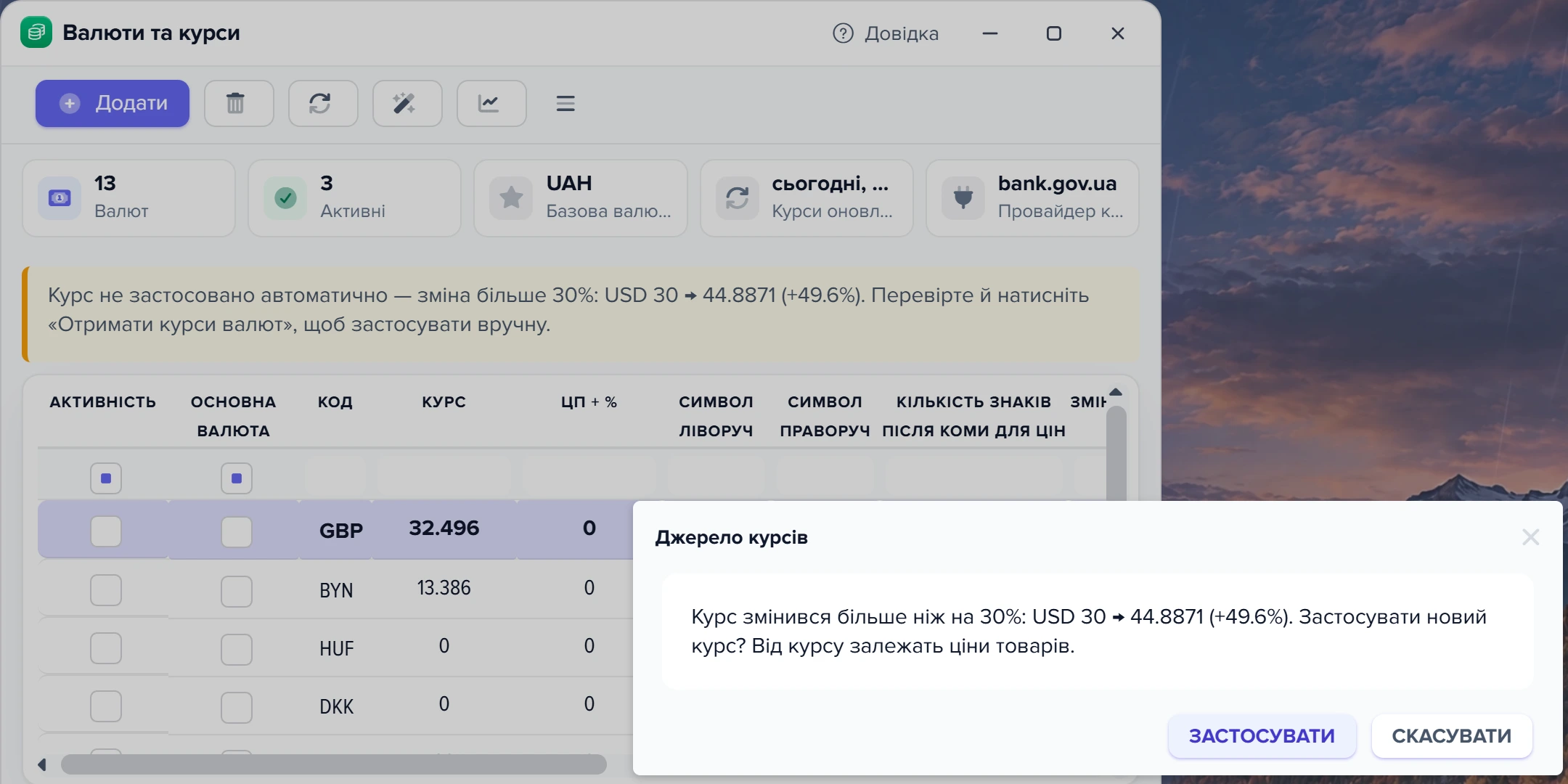

    Курс змінився більше ніж на 30%
    Різкий стрибок курсу частіше означає помилку джерела, ніж справжню зміну, а від курсу залежать ціни.
    Тому за розкладом, перед завантаженням прайсу й у процесах такий курс сам не застосовується: валюта лишається зі старим курсом, а над таблицею валют і в журналі зʼявляється «Курс не застосовано автоматично — зміна більше 30%: USD 30 → 44.8871 (+49.6%). Перевірте й натисніть «Отримати курси валют», щоб застосувати вручну.». Решта валют оновлюється як звичайно.
    Застосувати такий курс можна лише вручну: кнопка ⟳ покаже питання «Курс змінився більше ніж на 30%: … Застосувати новий курс? Від курсу залежать ціни товарів.» з кнопками «Застосувати» і «Скасувати». Якщо ви змінили основну валюту, захист один раз не діє: усі курси законно перераховуються від нової основної.
    Вікно «Валюти та курси»: попередження «Курс не застосовано автоматично — зміна більше 30%» і питання «Застосувати новий курс?»
    1Попередження
    2Застосувати
    1. Автоматично курс зі стрибком понад 30% не застосовується.
    2. Кнопкою ⟳ його можна застосувати вручну, з підтвердженням.

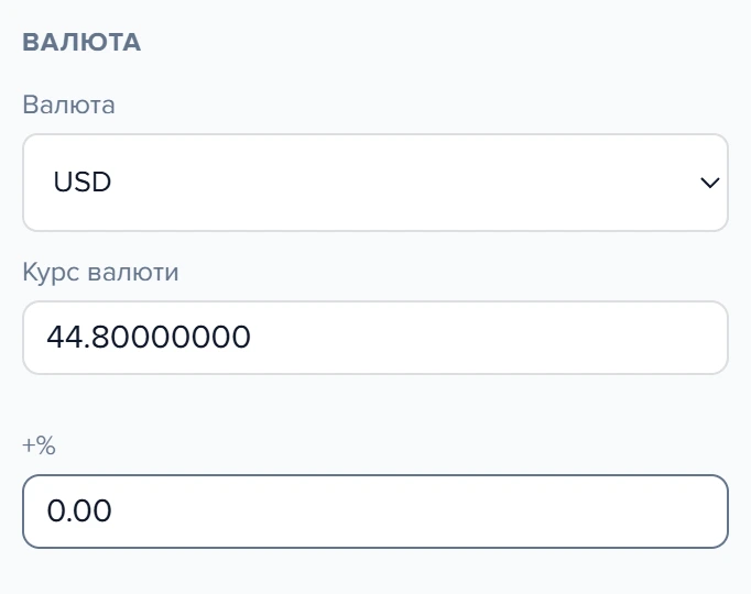

    Як задати свій курс і що його перепише
    Курс правиться прямо в сітці: подвійний клік по клітинці «Курс», нове значення — і рядок зберігається. Програма запише його, у колонці «Зміна» покаже різницю зі старим курсом, у «Даті оновлення» поставить поточний час, а в історію додасть запис із джерелом «Вручну» — якщо запису за цей день там ще немає.
    Живе це значення рівно до наступного оновлення курсів: воно перезаписується мовчки, без запитання й без позначки «тут правили руками».
    Перезаписати його може не лише кнопка ⟳ — курси тягне ще й розклад, дія «Оновити курси валют» у сценаріях Elbuz Flows, прохання до AI-консультанта оновити курси, а також завантаження прайс-листа, якщо в налаштуваннях увімкнено «Оновлювати курс перед завантаженням» («Налаштування системи» → «Прайс-листи» → «Завантаження та розбір», за замовчуванням вимкнено).
    Закріпити свій курс можна двома способами, і обидва — не в довіднику:
    • Курс для одного прайс-листа. У налаштуваннях колонок прайсу є поля «Курс валюти» і «+%». Якщо в полі «Курс валюти» стоїть значення, відмінне від нуля й одиниці, довідник для цього прайсу не питають узагалі — товари перерахуються за вашим курсом, хоч би що показував довідник. Детальніше: що задається для окремої колонки.
    • Зняти «Активність» із валюти. Неактивні валюти джерело не оновлює — але вони й випадають із перерахунку цін: курс таких валют товарам не підставляється, і ціна лишається у валюті файлу постачальника.
    Панель «Налаштувати колонку» для колонки «Ціна»: група «Валюта» з курсом 44,8
    1Курс валюти
    2+%
    1. Курс валюти — ручний курс для цієї колонки (тут 44,8 для USD).
    2. Поле «+%» — відсоткова надбавка до курсу.
    Правка курсу руками має побічний ефект у прайсах. Прайс-листи з галочкою «Обробляти прайс, лише якщо змінилася інформація у файлі», у яких ціна чи РРЦ вказані в цій валюті, після зміни курсу завантажаться наступного разу навіть тоді, коли файл постачальника не змінився: програма спеціально скидає збережену контрольну суму файлу, щоб ціни перерахувалися за новим курсом.
    І дві дії, яких програма не зробить, не сказавши про це. Назву й код валюти зі стандартного набору змінити не можна: решта полів рядка збережеться, а ці два лишаться як були. Видалити таку валюту теж не вийде — з'явиться повідомлення «Запис видалено», рядок зникне з сітки, але після оновлення повернеться. Валюту, яка не потрібна, вимикають «Активністю».

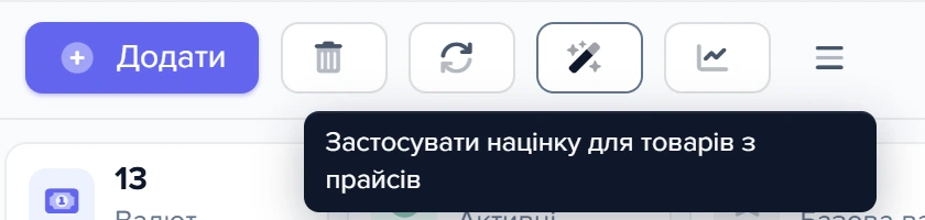

    Як перерахувати ціни за новим курсом
    Свіжий курс у довіднику сам по собі нічого не змінює: ціни в прайс-листах і в каталозі лишаються такими, якими їх порахували минулого разу. Перерахунок запускає окрема кнопка-паличка в тому ж вікні — у підказці вона зветься «Застосувати націнку для товарів з прайсів».
    Панель кнопок вікна «Валюти та курси» з підказкою біля кнопки-палички
    1Отримати курси валют
    2Застосувати націнку для товарів з прайсів
    3Додаткові операції
    1. Кнопка ⟳ завантажує актуальні курси валют від провайдера.
    2. Кнопка-паличка перераховує ціни товарів з прайс-листів за поточними курсами та націнками.
    3. Меню ≡ містить додаткові операції, зокрема «Налаштування розкладу».
    Вибору, що саме перераховувати, тут немає: кнопка бере всі активні прайс-листи активних постачальників. Вимкнений прайс або вимкнений постачальник пропускається мовчки.

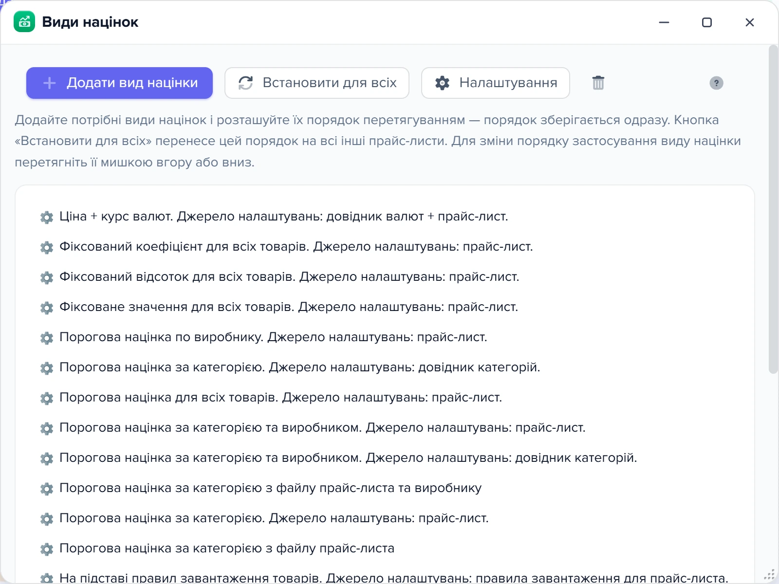

    Крок із курсом виконується лише для тих прайс-листів, у списку націнок яких стоїть вид «Ціна + курс валют. Джерело налаштувань: довідник валют + прайс-лист». Немає цього виду — прайс пройде перерахунок без курсу, і ціни в ньому лишаться попередніми. Це найчастіша причина «натиснув, а частина прайсів не змінилася».
    Вікно «Види націнок» з ланцюжком видів націнок джерела «Прайс Синтез-Груп.xml»
    1Ціна + курс валют
    1. Перший у ланцюжку вид «Ціна + курс валют» бере налаштування з довідника валют і прайс-листа.

    Постачальник дає прайс у доларах, а ціни потрібні в гривні
    Що ввімкнути. У картці прайс-листа, секція «Колонки» → «Майстер стовпців», у рядку поля «Ціна» відкрийте налаштування колонки й у групі «Валюта» виберіть USD. «Курс валюти» лишіть 0. Перевірте, що в ланцюгу видів ціноутворення самого прайсу стоїть «Ціна + курс валют. Джерело налаштувань: довідник валют + прайс-лист» — новий прайс отримує його одразу. Загальні правила ціноутворення цей вид не замінюють: курс дає тільки вид у списку прайсу. Далі завантажте прайс.
    Що вийде. Під час переоцінки ціна з файлу множиться на курс USD із довідника, разом із надбавкою «ЦП + %», якщо вона заповнена. Наступні види — націнка, округлення — рахуються вже від гривневої ціни. Змінився курс — ціни перерахує наступне завантаження або кнопка-паличка.
    Чого не станеться. Формула курсу тут не потрібна. Якщо при заданій валюті колонки ще й написати формулу {Прайс: Ціна} * {CURRENCY_RATE_USD}, курс застосується двічі: формула множить ціну, яку переоцінка вже перевела в гривню (або переоцінка — ту, що перевела формула). Без виду «Ціна + курс валют» у списку прайсу валюта колонки нічого не дає: ціна лишиться в доларах.
    Постачальник виставляє прайс у доларах, ви продаєте у гривні й хочете свіжий курс щодня
    Що ввімкнути. Оберіть джерело в діалозі «Джерело курсів» (клік по плашці «Провайдер курсів») і поставте оновлення на розклад: бургер-меню ≡ → «Налаштування розкладу». У прайс-листа постачальника в списку видів націнок має стояти «Ціна + курс валют. Джерело налаштувань: довідник валют + прайс-лист». Після оновлення курсів натисніть кнопку-паличку «Застосувати націнку для товарів з прайсів».
    Що вийде. Розклад оновлює курси в довіднику, а паличка перераховує всі активні прайс-листи активних постачальників за цими курсами.
    Чого не станеться. Задача розкладу лише тягне курси — ціни прайсів і каталогу вона не перераховує, це робить тільки паличка або наступне завантаження прайсу. Документи, уже створені, лишаються зі своїм курсом.
    Постачальник рахує за своїм курсом, не за курсом джерела
    Що ввімкнути. У картці прайс-листа, секція «Колонки» → «Майстер стовпців», у рядку поля ціни відкрийте налаштування колонки й у групі «Валюта» вкажіть валюту колонки та «Курс валюти» — будь-яке значення, крім 0 і 1 (з 0 курс береться з довідника, як у сценарії вище). Якщо до цього курсу треба додати надбавку, заповніть «+%». Перерахунок кнопкою-паличкою цю надбавку не додає: для товарів у валюті колонки він бере чистий «Курс валюти».
    Що вийде. Цей прайс перераховується за вашим курсом, а решта прайсів — як і раніше, за довідником.
    Чого не станеться. Оновлення курсів довідника цей прайс не зачіпає, і сам довідник теж не змінюється: курс у налаштуваннях колонки живе лише в цьому прайсі.

    Над таблицею «Курс не застосовано автоматично — зміна більше 30%…»джерело дало курс, який відрізняється від поточного більше ніж на 30%; автоматично такий не застосовуєтьсяперевірте курс у банку й натисніть ⟳ → «Застосувати» (стрибок курсу)

    Курси оновилися, а ціни в каталозі старіперерахунок цін окремий і сам не запускаєтьсянатисніть кнопку перерахунку цін у тому ж вікні

    Натиснув перерахунок — частина прайсів не зміниласяу їхньому списку націнок немає виду «Ціна + курс валют»додайте цей вид націнки до прайс-листа (перерахунок цін)

    Яке джерело курсів обрати?
    Лишіть «Автоматично»: програма візьме нацбанк країни вашої основної валюти, а якщо його в списку немає — open.er-api.com. Договір із банком чи власна система обліку — підключайте своє посилання (усі джерела).
    Чому новий курс не застосувався, а над таблицею попередження про 30%?
    Курс змінився більше ніж на 30% — так програма захищає ціни від помилки джерела. Перевірте курс і натисніть ⟳: зʼявиться питання «Застосувати новий курс?», після «Застосувати» курс запишеться.

    Чому після оновлення курсів ціни лишилися старими?
    Перерахунок цін — окрема дія, кнопка-паличка в тому самому вікні. Так зроблено навмисно: інакше кожна зміна курсу переписувала б увесь каталог без вашого відома.

    Довідники → Валюти та курси
    Оновити курси зараз
    кнопка ⟳ у вікні довідника
    Історія курсів
    з того самого вікна, кнопка «Історія курсів»
    вікна «Валюти та курси» й «Історія курсів»
    Вікно «Валюти та курси» зі списком валют і панеллю статистики
    1Курс
    2ЦП + %
    3Провайдер курсів
    1. Курс — скільки базової валюти (UAH) коштує одна одиниця цієї валюти.
    2. ЦП + % — надбавка до курсу, якщо валюту купують дорожче за банківський курс.
    3. Провайдер курсів — звідки програма забирає курси валют.
