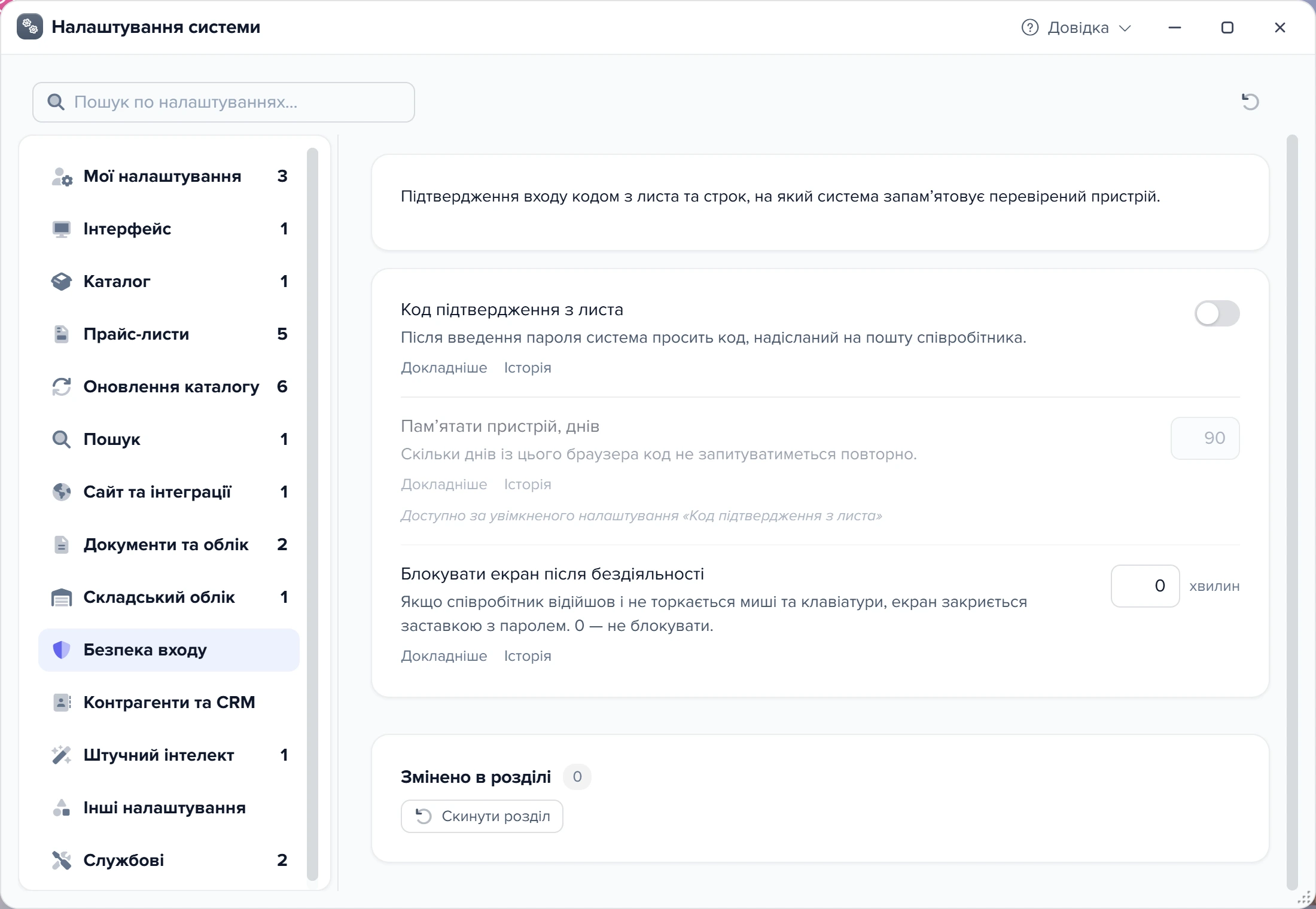

    Як увімкнути код з листа
    Код з листа — це двофакторна автентифікація: щоб увійти, мало знати пароль, потрібен ще доступ до пошти співробітника. Типово вона вимкнена.
    1. Відкрийте Кабінет → Налаштування системи, розділ «Безпека входу».
    2. Увімкніть «Код підтвердження з листа».
    3. Перевірте, що в картках співробітників заповнена пошта: у кого адреси немає, код не запитується.
    Налаштування системи, розділ «Безпека входу»: код з листа, пам’ятати пристрій, блокування екрана
    1Розділ «Безпека входу»
    2Код підтвердження з листа
    3Пам’ятати пристрій, днів
    4Блокувати екран після бездіяльності
    1. Налаштування для всіх співробітників компанії.
    2. Головний вимикач: типово вимкнено.
    3. Скільки днів не питати код на перевіреному браузері; доступно, коли код увімкнено.
    4. Хвилини бездіяльності до заставки з паролем; 0 — не блокувати.

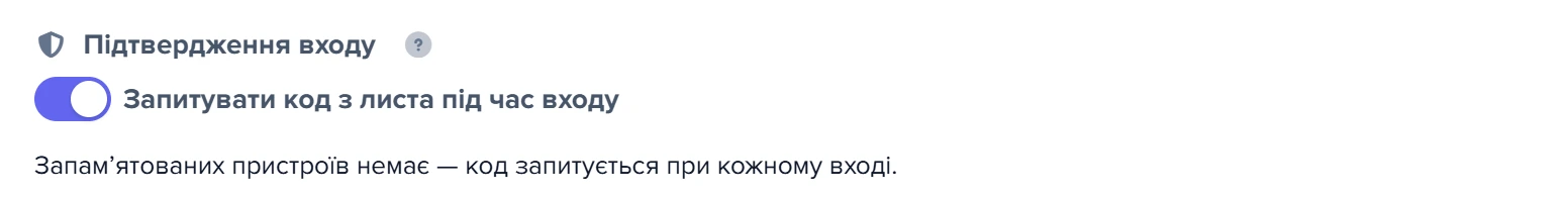

    Код запитується, коли збігаються чотири умови: загальне налаштування ввімкнене, у картці стоїть «Запитувати код з листа під час входу», у картці є пошта, а браузер ще не запам'ятований. У нових співробітників перемикач у картці ввімкнений. Вимкнути код одній людині можна в її картці, розділ «Доступ і роль».
    Картка співробітника, блок «Підтвердження входу»: перемикач коду з листа й запам’ятовані пристрої
    1Запитувати код з листа під час входу
    2Запам’ятовані пристрої
    1. Вимкнути код одному співробітнику — тут.
    2. Поки пристроїв немає, код запитується при кожному вході.

    Як працюють запам'ятовані пристрої
    На екрані коду є галочка «Не запитувати код на цьому пристрої … днів». З нею браузер запам'ятовується, і наступні входи з нього обходяться без коду. Скільки днів пам'ятати, задає «Пам'ятати пристрій, днів» у розділі «Безпека входу»: від 1 до 365, типово 90. Поле доступне, лише коли код з листа ввімкнений.
    Список запам'ятованих браузерів — у картці співробітника, блок «Підтвердження входу»: пристрій, IP, останній вхід і до якої дати його пам'ятати. Кнопка «Відкликати всі пристрої» забуває їх усі: наступний вхід знову попросить код. Свої пристрої відкликає кожен, чужі — той, кому відкрите вікно «Користувачі (співробітники)».

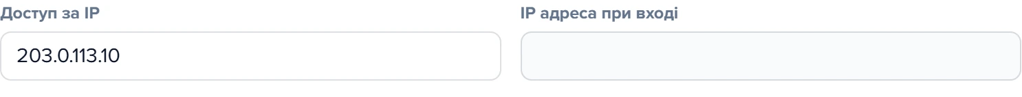

    Як дозволити вхід лише з певних адрес
    У картці співробітника, розділ «Доступ і роль», впишіть адреси в поле «Доступ за IP». Кілька адрес розділяйте комою, крапкою з комою або новим рядком. Порожнє поле — вхід звідусіль.
    Поле «Доступ за IP» і «IP адреса при вході» в картці співробітника
    1Дозволені адреси
    2Адреса останнього входу
    1. Кілька адрес — через кому, крапку з комою або з нового рядка.
    2. Звідси зручно скопіювати адресу робочого комп’ютера.
    Адреса порівнюється повністю: діапазонів і масок поле не розуміє, кожну адресу пишіть окремо. З іншої адреси вхід відхиляється — і з паролем, і за посиланням, і після коду з листа. Поруч, у полі «IP адреса при вході», видно адресу останнього входу: її зручно скопіювати, коли співробітник сидить на потрібному комп'ютері.
