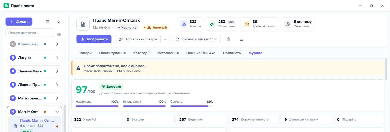

      Вкладка «Журнал» картки джерела «Прайс Магніт-Опт.xlsx»
      1Вкладка «Журнал»
      2Жовта плашка про аномалії
      3Картка здоров'я джерела
      4Ряд плиток останнього завантаження
      1. Вкладка «Журнал» — остання в ряду вкладок картки джерела, тут зберігається історія і діагностика завантажень.
      2. Жовта плашка «Прайс завантажено, але є аномалії» показує попередження, які не заблокували імпорт.
      3. Картка здоров'я підсумовує стан джерела одним числом і трьома складовими.
      4. Ряд плиток показує підсумки останнього завантаження: скільки товарів у прайсі, без ціни, видалено тощо.

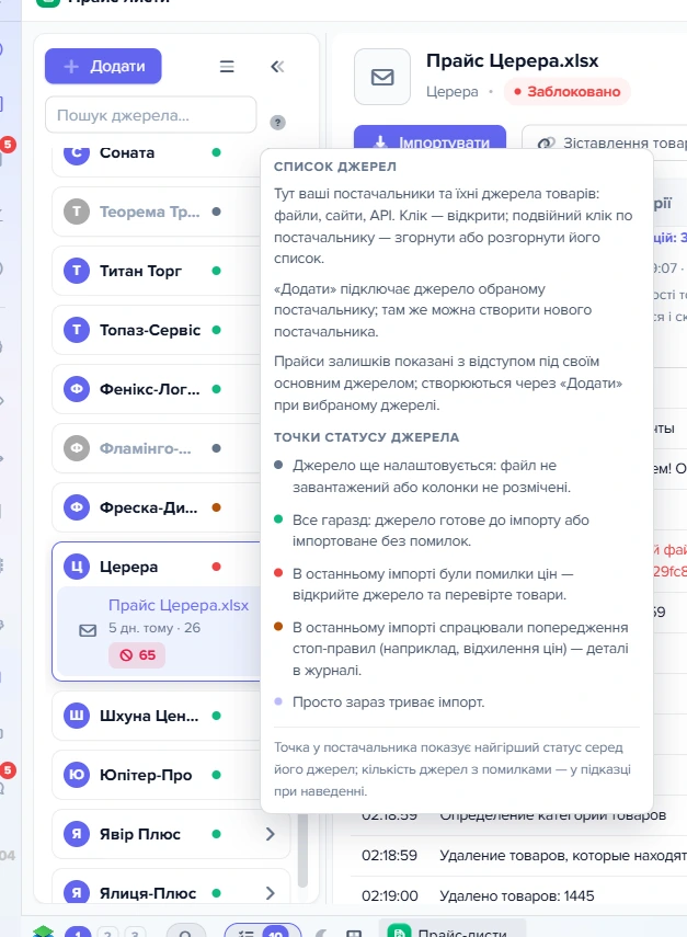

      Щоб перевірити двадцять постачальників, відкривати двадцять журналів не потрібно. У лівій панелі біля кожного джерела горить кольорова точка, і колір їй дає результат останнього прогону, а не налаштування джерела. Саме тому клік по ній веде в журнал.
      Ліва панель списку джерел з відкритою легендою «Точки статусу джерела»
      1Червона точка постачальника «Церера»
      2Значок «?», що відкриває легенду
      1. Червона точка означає, що останній прогін джерела заблоковано стоп-правилом.
      2. Значок «?» поруч із полем пошуку відкриває легенду «Точки статусу джерела» з поясненням кожного кольору.
      Порядок, у якому програма обирає колір, такий: вимкнене джерело показує сіру точку; далі перевіряється, чи не йде просто зараз імпорт цього джерела; далі — чи не заблокований останній прогін; далі — чи не впав і чи не був скасований; далі — чи немає в ньому попереджень стоп-правил; і лише якщо все чисто, точка бере колір за станом налаштувань джерела.
      Питання перевіряються згори вниз, і перша відповідь «так» визначає колір. Тому вимкнене джерело завжди сіре, хай яким був його останній прогін, а зелений колір можливий лише тоді, коли всі перевірки результату пройдено.
      такнітакнітакнітакнітакнінітакРядок джерела у спискуДжерело вимкнене?Сіра точкаПросто зараз триває імпорт?Пульсуюча точкаОстанній прогін заблокованостоп-правилом?Червона точкаОстанній прогін завершивсяпомилкою або скасований?В останньому прогоні спрацювалипопередження?Жовта точкаКолонки ціни й назви або артикулурозмічено чи джерело вжеімпортувалося?Зелена точка

      Що означають кольори:
      • Сіра — джерело ще налаштовується: файл не завантажений або колонки не розмічені.
      • Зелена — усе гаразд: джерело готове до імпорту або імпортоване без помилок.
      • Червона — останній прогін упав, був скасований або заблокований стоп-правилом. Яка саме з трьох причин, називає журнал джерела.
      • Жовта — прогін пройшов, але спрацювали попередження стоп-правил. Під пілюлею статусу в сітці «Огляд» у такого джерела стоїть ще й окремий бейдж «Аномалії», і він теж клікабельний.
      Пульсуюча точка — «Просто зараз триває імпорт.»: у джерела є прогін, процес якого живий. Точка біля постачальника показує найгірший статус серед усіх його джерел, а скільки саме джерел зламалося — у підказці при наведенні.
      Над сіткою «Огляд» є плитка «З помилками»: у ній кількість активних джерел, у яких останній прогін упав, був скасований або заблокований. Клік по плитці фільтрує сітку — це найкоротший шлях від «щось у нас негаразд» до конкретного списку.

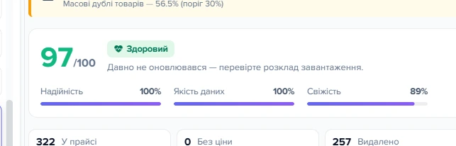

      Під плашкою — картка з великим числом виду 78/100 і бейджем поруч. Це підсумкова оцінка постачальника за прогонами останніх 90 днів, і складається вона з трьох частин, кожна з яких показана окремою смугою-прогресом.
      • «Надійність» — частка прогонів, які завершилися успішно. Заблокований прогін теж вважається провалом: дані ж не оновилися. Вага у підсумку — 40 %.
      • «Якість даних» — скільки рядків у прогонах було без ціни та з підозрілими цінами, у частках від усіх рядків. Вага — 35 %.
      • «Свіжість» — рахується від дати останнього успішного прогону: до двох днів — сто відсотків, тридцять днів і більше — нуль, між ними рівномірно. Жодного успішного прогону за 90 днів — нуль. Вага — 25 %.

      1. 100 зі 100 — підсумковий бал здоров'я джерела за останні прогони; усі три складові не нижче 80 %, тому рядка поради під бейджем немає.
      2. Бейдж переводить число в один із діапазонів: Здоровий, Потребує уваги, Проблемний.
      3. «Надійність» — частка вдалих завантажень без помилок і блокувань.
      4. «Якість даних» — частка рядків без ціни та з підозрілими цінами.
      5. «Свіжість» — як давно було останнє успішне завантаження.
