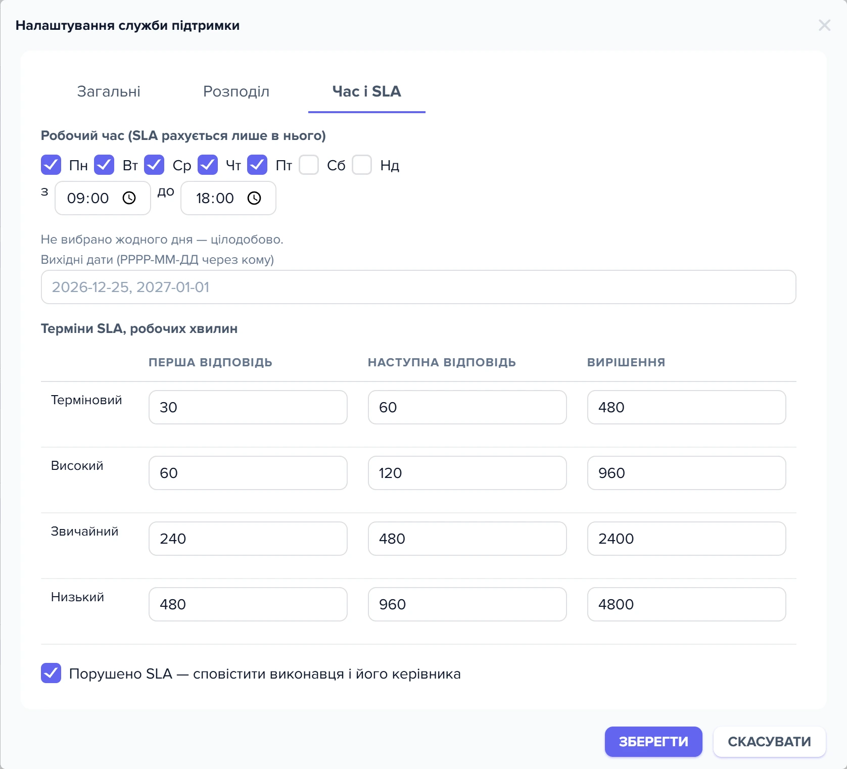

      Вкладка «Час і SLA» у вікні «Налаштування служби підтримки»
      1Дні тижня
      2Вихідні дати
      3Терміни SLA
      4Сповіщення про порушення
      1. Строки рахуються тільки за позначеними днями й годинами.
      2. Свята — тільки у форматі 2026-12-25, інакше дата не збережеться.
      3. Робочі хвилини для кожного пріоритету; після збереження строки відкритих звернень перераховуються.
      4. Вимикає лише сповіщення — подія в стрічці й процеси лишаються.
      Як задати робочий час і свята
      Блок «Робочий час (SLA рахується лише в нього)» задає дні тижня й години; з коробки — Пн–Пт з 09:00 до 18:00. Нічні години, вихідні й свята не з’їдають часу на відповідь. На розподіл графік не впливає: розподіл працює й уночі, якщо є кому призначати.
      Що задалиЯк рахуються строки
      Будь-які дні, наприклад Пн–Сб чи Пн–ЧтРівно за позначеними днями. За Пн–Чт лист у четвер о 17:30 зі строком 4 робочі години чекає відповіді до понеділка 12:30.
      Жодного дня не позначеноЦілодобово, сім днів на тиждень — так і каже підказка «Не вибрано жодного дня — цілодобово».
      Початок не раніше за кінець, наприклад нічна зміна з 22:00 до 06:00Налаштування не зберігаються: вікно лишається відкритим із повідомленням «Кінець робочого дня має бути пізніше за початок. Нічну зміну (наприклад, 22:00–06:00) графік не підтримує: для цілодобової роботи зніміть усі дні.»
      «Вихідні дати (РРРР-ММ-ДД через кому)»Ці дні пропускаються, наприклад 2026-12-25, 2027-01-01. Дата в іншому форматі (25.12.2026) мовчки відкидається при збереженні.
      Після збереження відкрийте налаштування ще раз і перевірте, що свята на місці, а дні не зникли: так видно, за яким графіком програма рахує насправді. Робочий час один на всю службу — окремого графіка для відділу чи співробітника немає.
      Як задати строки відповіді й вирішення
      У кожного звернення три строки, і для кожного пріоритету вони свої. Задаються в таблиці «Терміни SLA, робочих хвилин»:
      • Перша відповідь — від появи звернення в Elbuz до першої відповіді клієнту. Прийнятий вхідний дзвінок теж рахується відповіддю, пропущений — ні.
      • Наступна відповідь — від нового повідомлення клієнта до нашої відповіді на нього, після першої відповіді.
      • Вирішення — від створення звернення до статусу «Вирішено».
      Значення з коробки, робочих хвилин
      ПріоритетПерша відповідьНаступна відповідьВирішення
      Терміновий30 хв60 хв480 хв (8 год)
      Високий60 хв120 хв960 хв (16 год)
      Звичайний240 хв (4 год)480 хв (8 год)2400 хв (40 год)
      Низький480 хв (8 год)960 хв (16 год)4800 хв (80 год)
      Порожнє поле або нуль не зберігається — лишається попереднє число. Пріоритет нового листа ставить AI-розбір пошти, пропущений дзвінок одразу отримує «Високий», решта — «Звичайний». Коли оператор змінює пріоритет, усі три строки звернення перераховуються.
      Для переписки з покупцями Rozetka, Allegro й Prom діє ще строк відповіді площадки в календарних годинах: якщо він коротший за ваш графік, у звернення стоїть він. Детальніше: повідомлення маркетплейсів.
      Приклад з цифрами
      Графік Пн–Пт 09:00–18:00. У п’ятницю о 16:30 приходить лист зі звичайним пріоритетом.
      • Перша відповідь — 240 хв: 90 хв у п’ятницю, решта 150 хв у понеділок. Строк — понеділок, 11:30.
      • Вирішення — 2400 хв: 90 хв у п’ятницю, по 540 хв у понеділок–четвер і ще 150 хв. Строк — наступна п’ятниця, 11:30.
      • Понеділок записаний у «Вихідні дати» — перша відповідь зсувається на вівторок, 11:30.
      • Той самий лист із пріоритетом «Терміновий» — перша відповідь до 17:00 тієї ж п’ятниці.
      • Лист у середу о 22:15 зі строком 30 хв — відповідь до четверга, 09:30: відлік почнеться з ранку.

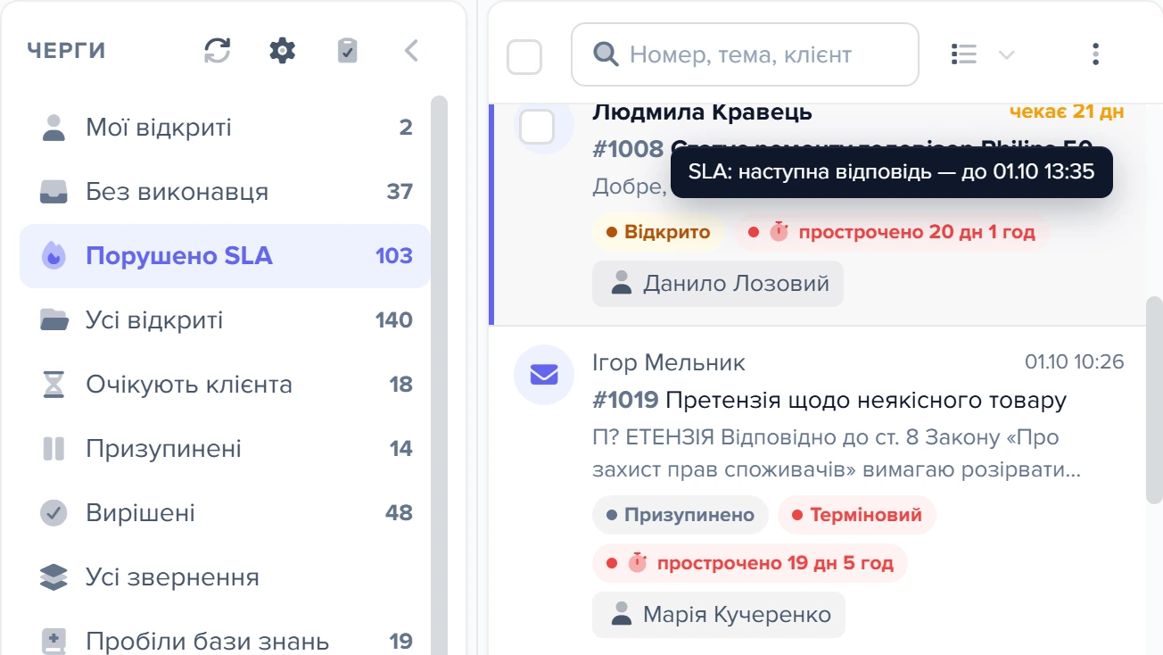

      Як побачити прострочені звернення
      У рядку звернення стоїть чип із секундоміром: скільки лишилося до найближчого строку — меншого з «відповісти» (перша чи наступна відповідь) і «вирішити». Підказка на чипі каже, який це строк і коли спливає, наприклад «SLA: перша відповідь — до 20.10 14:30».
      • сірий «ще 2 год 15 хв» — лишилося понад 30 хвилин;
      • жовтий «ще 20 хв» — менше 30 хвилин;
      • червоний «прострочено 1 год 40 хв» — строк минув, на стільки.
      Черга «Порушено SLA»: червоні чипи «прострочено …» і підказка з терміном
      1Черга «Порушено SLA»
      2Червоний чип
      3Підказка чипа
      1. Усі звернення з простроченим терміном.
      2. Прострочено … — на скільки минув термін.
      3. Який термін і коли спливає.
      Черга «Порушено SLA» показує всі звернення з червоним чипом. Звернення виходить із неї, коли зникає сам строк: оператор відповів, звернення перевели в «Очікує клієнта» чи «Вирішено». Прострочене вирішення відповідь клієнту не прибирає — воно так і лишається простроченим.
