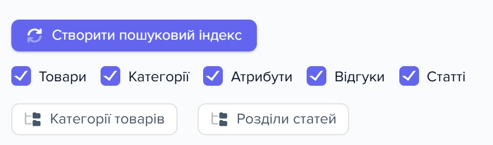

      Як індексувати лише частину каталогу чи статей
      Під галочками індексу є дві кнопки: «Категорії товарів» і «Розділи статей».
      • «Категорії товарів» відкриває дерево категорій: позначте, наприклад, «Шини» — і в індекс потраплять тільки товари цієї категорії разом з усіма її підкатегоріями. Нічого не позначено — індексується весь каталог.
      • «Розділи статей» так само обмежує статті — порядок нижче.
      • Відбір діє з наступної перебудови: після зміни натисніть «Створити пошуковий індекс», інакше в пошуку лишаться товари з попереднього індексу.
      • На вкладці «Обмеження» є ще конструктор «Обмеження виведення товарів» — правила за полями товару; вони теж відсікають товари під час перебудови індексу, але для відбору за категорією простіше кнопка «Категорії товарів».
      Блок побудови пошукового індексу: кнопка «Створити пошуковий індекс», галочки типів даних і кнопки «Категорії товарів» та «Розділи статей»
      1Що потрапить у пошук
      2Категорії товарів
      3Розділи статей
      1. Галочки індексу визначають, що саме потрапить у пошук: товари, категорії, атрибути, відгуки та статті.
      2. «Категорії товарів» — індексувати лише позначені категорії разом з підкатегоріями; якщо нічого не позначено, індексується весь каталог.
      3. «Розділи статей» — те саме для статей: лише позначені розділи; порожній вибір означає всі статті.
      Індексувати тільки потрібні розділи статей (наприклад, FAQ)
      За замовчуванням із галочкою «Статті» в індекс ідуть усі статті. Щоб розумний пошук індексував лише окремі розділи — скажімо, тільки FAQ, без блогу й новин, — у картці віджета поруч із кнопкою «Створити пошуковий індекс» натисніть «Розділи статей». Відкриється вікно «Вибір розділів статей» з деревом розділів:
      1. Позначте прапорцем потрібні розділи. Розділ діє разом з усіма вкладеними підрозділами й статтями — окремо позначати кожну статтю не треба.
      2. Натисніть «Зберегти». На кнопці «Розділи статей» у картці віджета з'явиться число позначених розділів у дужках.
      3. Перебудуйте індекс кнопкою «Створити пошуковий індекс» з увімкненою галочкою «Статті». Обмеження застосовується під час перебудови; до неї пошук показує статті з попереднього індексу.
      Якщо не позначено нічого, обмеження немає й індексуються всі статті. Зняти всі позначки разом можна пунктом «Зняти всі позначки» в меню «Додаткові операції» (кнопка з трьома рисками) того самого вікна.
