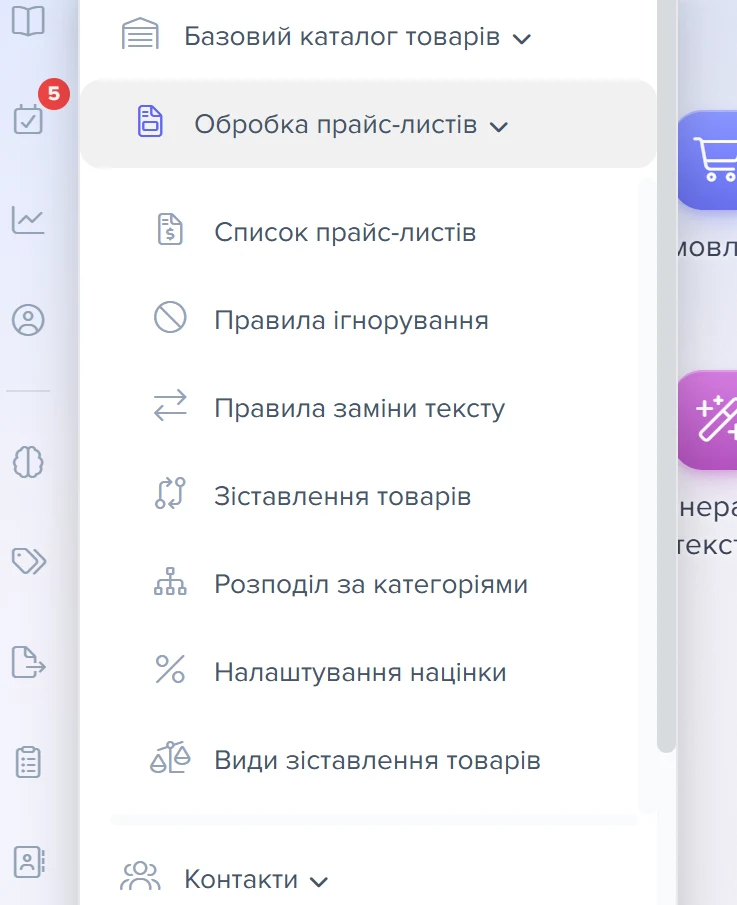

      Пункт «Зіставлення товарів» у розділі «Обробка прайс-листів» лівого меню

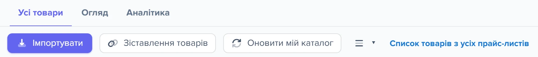

      1. «Зіставлення товарів» відкриває список зіставлення відразу по всіх прайс-листах.

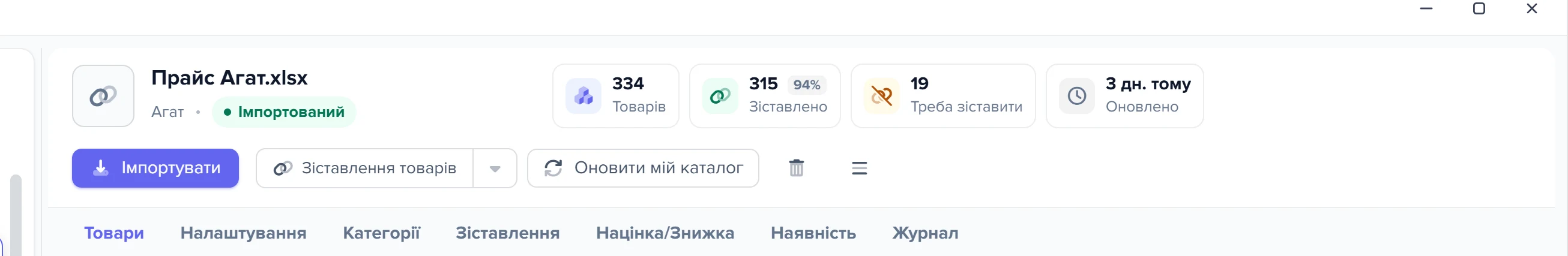

      У шапці джерела поруч із кнопкою стоїть плашка «Треба зіставити» з числом — це товари прайсу, у яких ще немає пари в базовому каталозі.
      Шапка картки прайс-листа постачальника з кнопкою «Зіставлення товарів» і плашкою «Треба зіставити»
      1Кнопка «Зіставлення товарів»
      2Плашка «Треба зіставити»
      1. Кнопка «Зіставлення товарів» відкриває вікно зіставлення тільки для товарів цього постачальника.
      2. Плашка «Треба зіставити» — скільки рядків прайсу ще не мають пари в каталозі.
      Шапка панелі «Товари прайса» в режимі «Усі джерела» з кнопкою «Зіставлення товарів»
      1. Та сама кнопка «Зіставлення товарів» у панелі товарів прайса при перегляді всіх джерел разом.

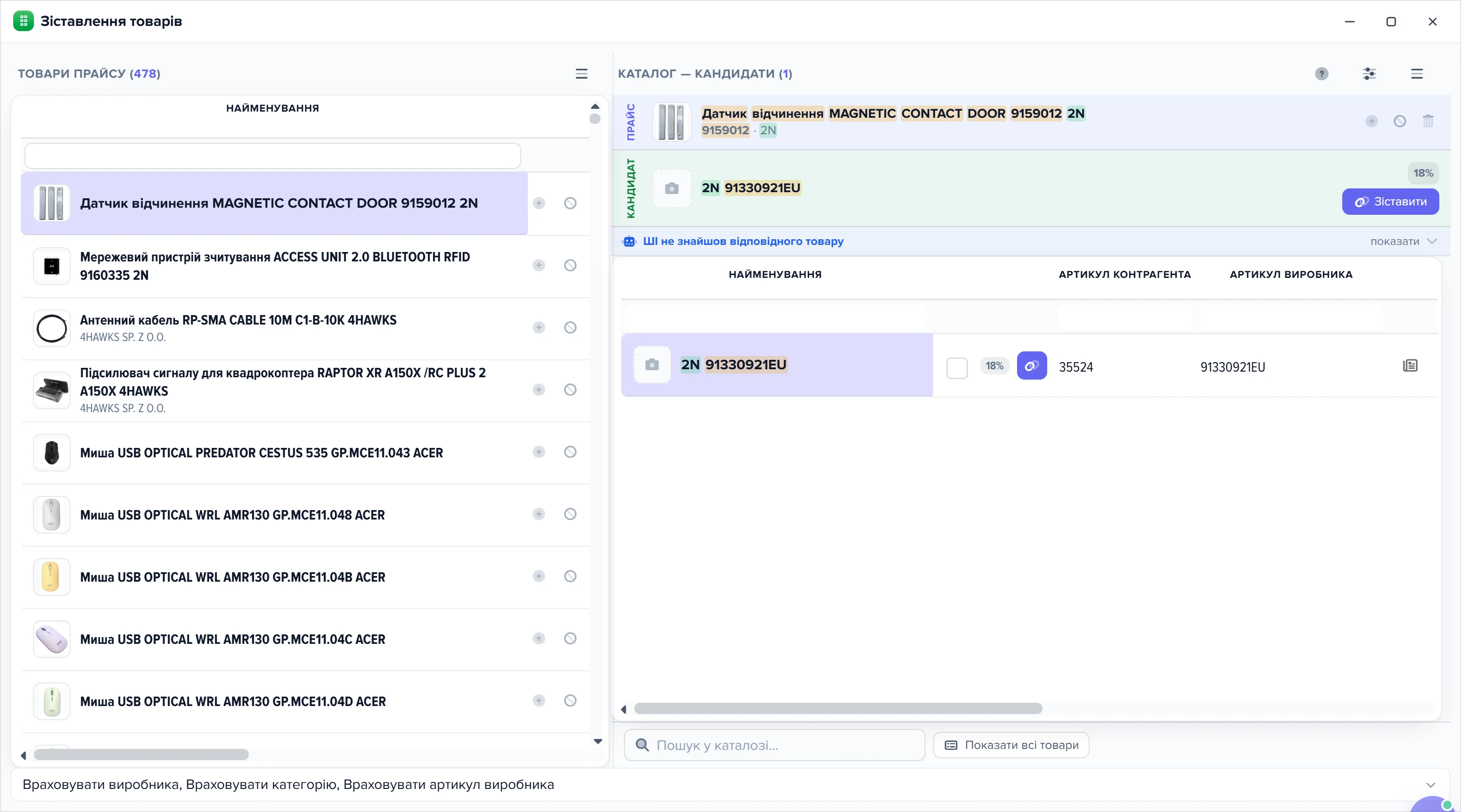

      Як влаштоване вікно: прайс ліворуч, каталог праворуч
      Вікно поділене навпіл, межу між панелями можна перетягнути мишкою — програма запамʼятає ширину.
      Ліворуч — «Товари прайсу». Сюди потрапляють тільки рядки без пари: щойно товар звʼязано, він зі списку зникає. Поряд із заголовком стоїть лічильник із підказкою «Не знайдених». Перший рядок виділяється сам, щойно список завантажився.
      Стелі на кількість рядків у лівій панелі немає: список не вантажиться весь одразу, програма підтягує з сервера тільки ту частину, до якої ви прокрутили. Так само влаштований і список каталогу праворуч.
      Праворуч — «Каталог — кандидати». Поки ліворуч нічого не обрано, панель порожня: підбирати немає до чого. Картка над списком так і каже: «Спершу оберіть товар прайсу ліворуч», а картка «Кандидат» поруч — «Оберіть товар з каталогу».
      У заголовку панелі теж є лічильник — скільки кандидатів знайшлося; коли не знайшлося жодного, поряд зʼявляється знак із підказкою «Схожі товари не знайдені в базовому каталозі».
      Вікно «Зіставлення товарів» для одного постачальника
      1Заголовок лівої панелі «Товари прайсу»
      2Лічильник товарів прайсу
      3Заголовок правої панелі «Каталог — кандидати»
      4Межа між панелями
      5Знак «?» — довідка про вікно
      6Кнопка налаштувань вікна
      1. Заголовок лівої панелі показує назву списку товарів прайсу.
      2. Лічильник поруч — кількість товарів прайсу, які ще не зіставлені.
      3. Заголовок правої панелі показує підбір кандидатів із базового каталогу.
      4. Межу між панелями можна тягнути мишкою, щоб змінити ширину списків.
      5. Знак «?» відкриває підказку про принцип роботи вікна.
      6. Кнопка з повзунками відкриває налаштування підбору кандидатів.

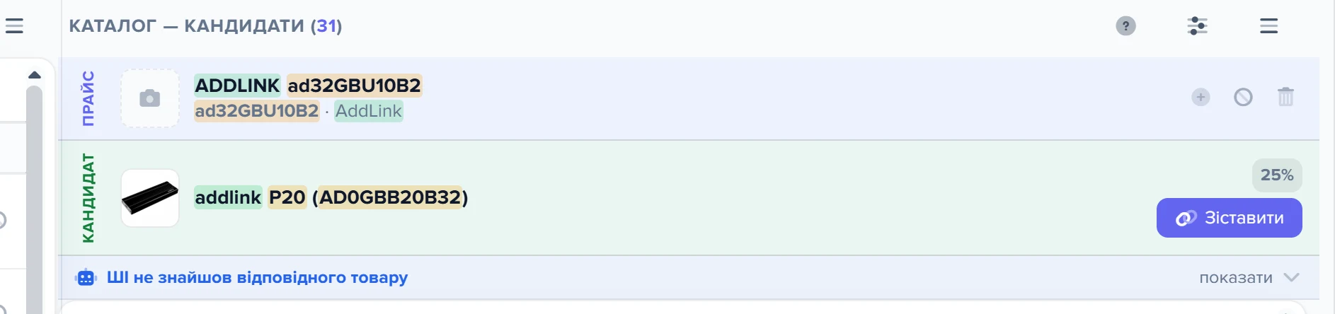

      1. Оберіть рядок ліворуч. Його дані потраплять у картку «Прайс», а праворуч програма підбере схожі товари каталогу.
      2. Перегляньте кандидатів і клацніть потрібний рядок. Стрілки ↑ і ↓ рухають вибір списком.
      3. Натисніть «Зіставити». Кнопка є в самому рядку кандидата і в картці «Кандидат»; те саме робить клавіша Enter у списку каталогу.

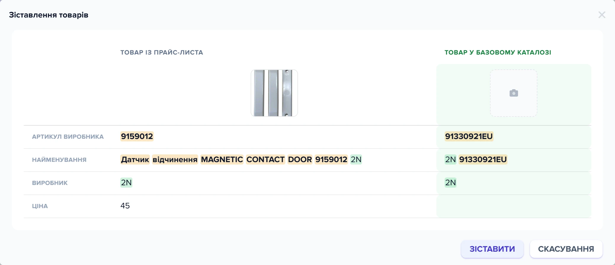

      4. У вікні підтвердження «Зіставлення товарів» звірте дві колонки — «Товар із прайс-листа» і «Товар у базовому каталозі» — по рядках «Артикул виробника», «Найменування», «Виробник» і «Ціна», з фото зверху. Розбіжності в артикулі, найменуванні та виробнику підсвічені бурштиновим; ціна показана поруч без підсвітки, її звіряйте очима. Натисніть «Зіставити».
      5. Товар зникає з лівого списку, вибір сам переходить на наступний рядок. Далі можна працювати, не беручись за мишку.
      Усе з клавіатури: стрілка рухає вибір кандидатів, Enter відкриває підтвердження — після «Зіставити» рядок зникає, а вибір стає на наступний
      Картки порівняння «Прайс» і «Кандидат» з відсотком збігу та кнопкою «Зіставити»
      1Картка «Прайс»
      2Картка «Кандидат»
      3Відсоток збігу
      4Кнопка «Зіставити»
      5Підсвічені слова
      1. Картка «Прайс» — сюди потрапляє вибраний зліва рядок прайс-листа.
      2. Картка «Кандидат» — вибраний товар з базового каталогу для порівняння.
      3. Відсоток збігу показує, наскільки схожі найменування прайсу й кандидата.
      4. Кнопка «Зіставити» створює зв'язок між рядком прайсу і товаром каталогу.
      5. Підсвічені слова: одним кольором — те, що збіглося, іншим — розбіжності.
      Вікно підтвердження вимикається пунктом «Показувати вікно підтвердження» в меню «Налаштування» — це кнопка з повзунками у шапці панелі каталогу. Спочатку воно ввімкнене, і вимикати його варто хіба що на великому однотипному прайсі, який ви впевнено розбираєте: без підтвердження пара створюється одразу після натискання.
      Вікно підтвердження «Зіставлення товарів» з таблицею звірки
      1Колонка «Товар із прайс-листа»
      2Колонка «Товар у базовому каталозі»
      3Рядок «Артикул виробника»
      4Рядок «Ціна»
      5Підсвічене розходження
      6Кнопка «Зіставити»
      1. Колонка «Товар із прайс-листа» показує дані з прайсу постачальника.
      2. Колонка «Товар у базовому каталозі» показує дані вже наявного товару.
      3. Рядок «Артикул виробника» — перше поле для звірки пари.
      4. Рядок «Ціна» показує вартість із прайсу; в каталозі це поле порожнє.
      5. Розбіжні слова підсвічено окремим кольором.
      6. Кнопка «Зіставити» підтверджує зв'язок обраної пари.

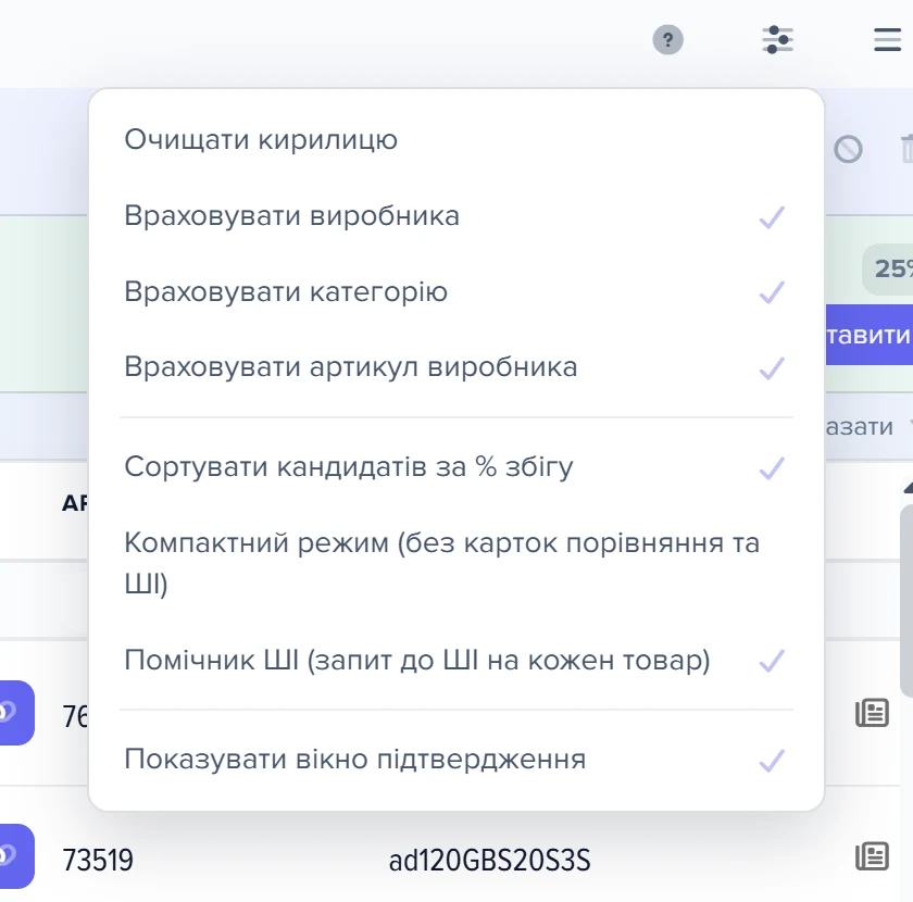

      Що ще враховувати, задають перемикачі в меню «Налаштування» (кнопка з повзунками в шапці панелі каталогу). Вибір програма запамʼятовує в цьому браузері.
      • «Враховувати виробника», «Враховувати категорію», «Враховувати артикул виробника» — усі три ввімкнені. Кандидатів підозріло мало — вимкніть категорію або виробника: часто саме вони відсікають потрібний товар, бо в прайсі категорія інша або бренд написаний по-своєму.
      • «Очищати кирилицю» — вимкнена; лишає в назві тільки латиницю й допомагає на прайсах, де назва змішана.
      • Кирилична «Р» замість латинської всередині артикулів і назв надійніше виправляється ще на завантаженні — операцією «Чистка гомогліфів».
      Випадаюче меню налаштувань зіставлення товарів
      1«Враховувати виробника»
      2«Враховувати категорію»
      3«Очищати кирилицю»
      4«Показувати вікно підтвердження»
      1. «Враховувати виробника» — якщо кандидатів підозріло мало, вимикають цю опцію в першу чергу.
      2. «Враховувати категорію» — другий перемикач, який вимикають, коли кандидатів замало.
      3. «Очищати кирилицю» — прибирає кириличні символи з назв перед порівнянням.
      4. «Показувати вікно підтвердження» — вмикає діалог зі звіркою перед створенням зв'язку.
      Біля кожного кандидата стоїть відсоток збігу: скільки слів найменування й артикула збіглося з рядком прайсу. Від 85 % колір один, від 60 % інший, нижче третій.
      Відсоток показує схожість назв, а не тотожність товарів: рішення ухвалюєте ви. Порядок кандидатів задає сам пошук; пересортувати за відсотком можна пунктом «Сортувати кандидатів за % збігу».
      Колонка «%» — не оцінка AI. Оцінку моделі показує окремий помічник AI — чипом з іконкою робота в картці кандидата.

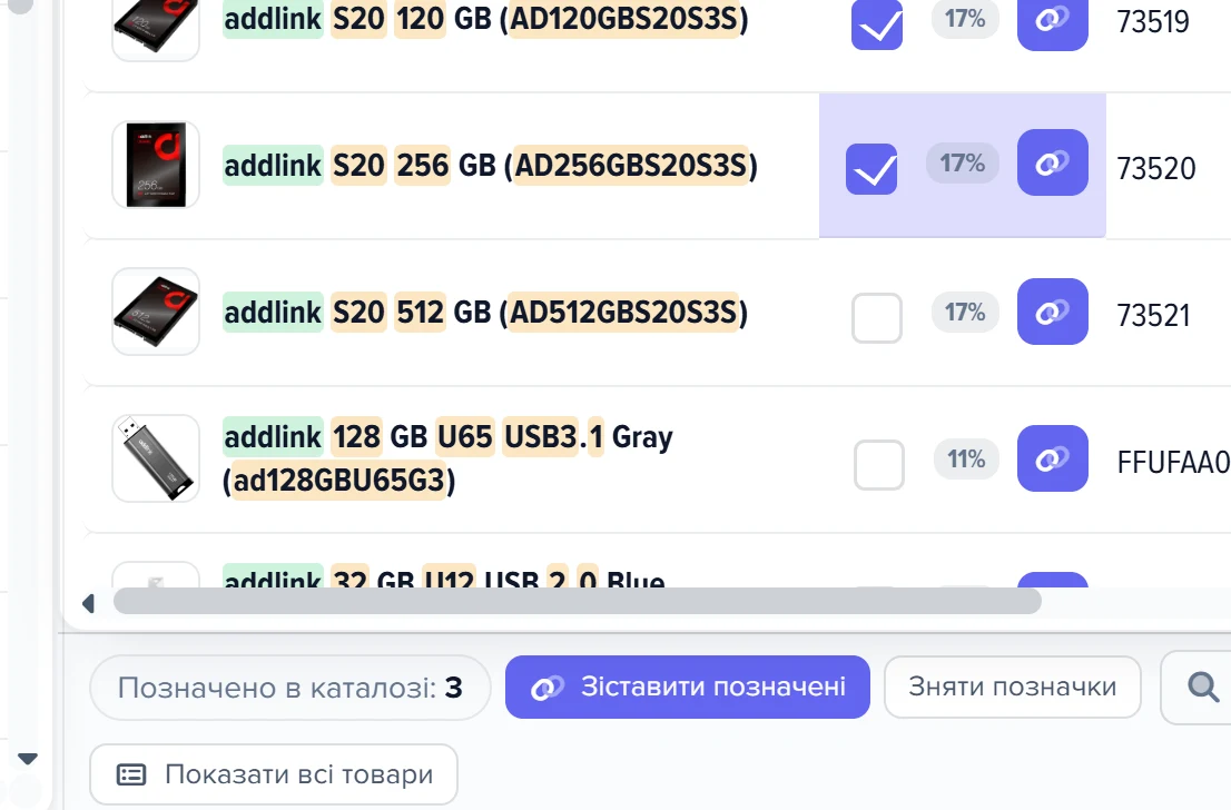

      Як звʼязати рядок прайсу з кількома картками
      Буває, що одному рядку прайсу відповідає не один товар каталогу, а кілька — постачальник дає одну позицію там, де у вас окремі картки.
      У колонці «Зіставити» біля кожного кандидата є галочка. Позначте потрібних — унизу панелі зʼявиться напис «Позначено в каталозі: N» і дві кнопки: «Зіставити позначені» і «Зняти позначки».
      Позначені галочками кілька кандидатів у списку каталогу
      1Галочка в колонці «Зіставити»
      2Напис «Позначено в каталозі: N»
      3Кнопка «Зіставити позначені»
      4Кнопка «Зняти позначки»
      1. Галочка в колонці «Зіставити» додає товар каталогу до групи.
      2. Лічильник веде сервер — показує кількість позначених товарів.
      3. Кнопка зв'язує всі позначені товари з одним товаром прайсу.
      4. Кнопка знімає всі позначки одразу.
      Позначки зберігаються на сервері, а не у вікні браузера. Тому вони переживають прокручування, фільтр і перезавантаження списку: можна знайти перший товар, позначити, відфільтрувати список інакше, знайти другий — і звʼязати обидва разом.
      Лічильник теж рахує сервер, тож він правильний навіть тоді, коли частину позначених рядків уже прокручено.
      Це окремий набір позначок. Товари, які ви відзначили у вікні «Товари» для масової правки, сюди не потраплять.
      Обмеження на кількість позначених товарів у програмі немає. Усі позначені пари йдуть на сервер одним запитом, а сервер записує їх по черзі, кожну окремими записами, без спільного відкату. Позначки знімаються в самому кінці цієї ж операції, після останньої пари. Звідси, якщо обробку на сервері перервано посередині:
      • пари, які встигли записатися, лишаються звʼязаними й видні в «Довіднику зіставлених товарів»; решта не звʼязана;
      • рядок прайсу вже звʼязаний першою ж записаною парою, тому з лівого списку він зник;
      • позначки в каталозі не зняті, і напис «Позначено в каталозі: N» показує їх усі, включно з тими, що вже звʼязані.
      Якщо звʼязати ту саму пару ще раз, другого запису в «Довіднику зіставлених товарів» не буде: попередній запис цієї пари замінюється новим.

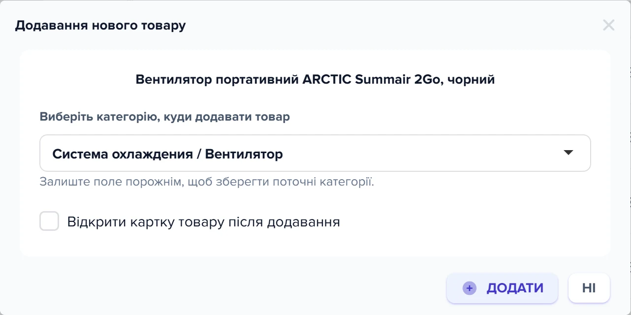

      Як завести товар, якого ще немає в каталозі

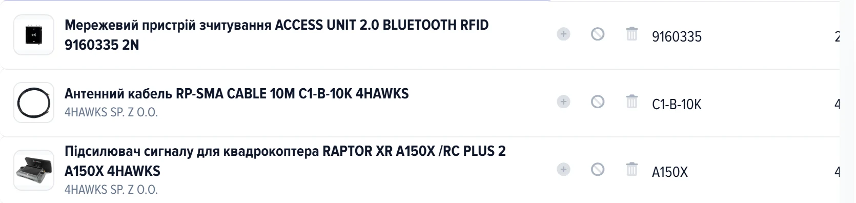

      Незіставлені позиції — це здебільшого новинки прайсу, і заводити їх у каталог прямо звідси штатно. У кожному рядку лівого списку три кнопки:
      • «Створити новий товар» — заводить товар у каталог за даними рядка прайсу;
      • «Додати до списку ігнорування» — прибирає позицію з роботи, якщо ви не збираєтеся її продавати;
      • «Видалити товар» — видаляє рядок із прайсу.
      Рядки списку товарів прайсу з колонкою швидких дій
      1«Створити новий товар»
      2«Додати до списку ігнорування»
      3«Видалити товар»
      4Другий рядок комірки: артикул і виробник
      1. Кнопка заводить нову позицію в базовий каталог прямо звідси.
      2. Кнопка додає товар до списку ігнорування, щоб він не заважав серед незіставлених.
      3. Кнопка видаляє рядок прайсу — саму позицію постачальника, не товар каталогу.
      4. У другому рядку комірки — артикул виробника та назва виробника.
      Ті самі дії продубльовані в картці «Прайс» і в контекстному меню рядка (права кнопка миші) — тільки в контекстному меню перша з них зветься інакше: «Додати товар до базового каталогу». Там-таки є ще один корисний пункт: «Додати до списку ігнорування» → «Категорію» — тоді з роботи випадає вся категорія прайсу, а не одна позиція.
      Кнопка «Створити новий товар» відкриває вікно «Додавання нового товару» з полем «Виберіть категорію, куди додавати товар» і галочкою «Відкрити картку товару після додавання».
      • Якщо у рядка прайсу категорія вже є, вона підставлена в поле. Щоб зберегти поточні категорії товару, очистіть поле — про це й підказка «Залиште поле порожнім, щоб зберегти поточні категорії.».
      • Якщо категорії немає й поле порожнє, буде помилка «Необхідно вибрати категорію!», і картка не створиться.
      • Після кнопки «Додати» зʼявиться «Товар успішно додано»: картка створюється в обраній категорії, з фото з прайсу, на неї застосовуються формули полів. Рядок прайсу позначається знайденим, обидва списки оновлюються.
      • Галочка «Відкрити картку товару після додавання» запамʼятовується і так само діє у вікні товарів прайсу.
      Модальне вікно «Додавання нового товару» з підставленою категорією з прайсу
      1Поле «Виберіть категорію, куди додавати товар»
      2Підказка «Залиште поле порожнім, щоб зберегти поточні категорії»
      3Флажок «Відкрити картку товару після додавання»
      1. Категорія вже підставлена, бо у цього рядка прайсу вона визначена.
      2. Підказка з'являється тільки тоді, коли категорія рядка прайсу відома заздалегідь.
      3. Після створення товару картка відкриється одразу, якщо позначити цей флажок.
      Що відбувається після натискання «Зіставити»
      Одне натискання робить кілька речей одразу:
      • пара «рядок прайсу — товар каталогу» записується в довідник підтверджених зіставлень; саме з нього звʼязок потім відновлюється;
      • у рядку прайсу проставляється товар каталогу й позначка «знайдено»; категорія підтягується з товару каталогу, але тільки якщо у рядка прайсу її не було — свою категорію рядок не втрачає;
      • у картці товару каталогу проставляється звʼязок із позицією постачальника;
      • перераховуються лічильники зіставлення всіх зачеплених прайсів — та сама плашка «Треба зіставити»;
      • у журнал роботи пишеться рядок із назвою товару в каталозі та назвою в прайсі, тож потім видно, хто що звʼязав.
      Якщо до моменту запису пари вже немає — рядок прайсу або картку каталогу встигли видалити, — програма мовчки пропускає таку пару й береться за наступну.
      Дві верхні перевірки відбуваються у вікні, до запису. Далі все робить сервер — для кожної пари окремо, а позначки й лічильники оновлюються один раз у кінці
      нітактакнінітакНатиснуто «Зіставити» або EnterОбрано рядок прайсу і товаркаталогуабо позначено товари галочками?Повідомлення, чого бракуєнічого не записуєтьсяУвімкнено «Показувативікно підтвердження»?Вікно «Зіставлення товарів»звірка і кнопка «Зіставити»Для кожної пари: рядок прайсуі картка каталогу ще існують?Пара мовчки пропускаєтьсяЗапис у «Довідник зіставленихтоварів»рядок прайсу і карткапозначаються звʼязанимиТакі самі незвʼязані рядки в іншихпрайсахзвʼязуються з тією ж карткоюРядок у журналі роботиПозначки в каталозі, якщо були,знімаютьсялічильники «Треба зіставити»перераховуютьсяРядок зникає з лівого спискувибір переходить на наступний
      • Початок або кінець
      • Дія або результат
      Один товар — усі постачальники разом. Програма впізнає той самий товар у решті прайсів за відбитком назви й артикула. Тому, коли ви звʼязали позицію в прайсі одного постачальника, точно такі самі рядки в прайсах інших постачальників звʼязуються автоматично — за умови, що вони ще ні з чим не звʼязані. Ту саму роботу двічі робити не треба.
      Усі підтверджені пари зібрані в «Довіднику зіставлених товарів»: там їх переглядають і розривають.
      Помилкова пара виходить за межі вікна. Після оновлення каталогу в картку приїдуть ціна й наявність чужого товару, а звідти — на вітрину й у маркетплейси. Тому вікно підтвердження краще не вимикати, а ціну в ньому звіряйте самі: вона показана без підсвітки. Помилкову пару розривають у довіднику.

      Той самий товар возять кілька постачальників — звʼязати його один раз
      Що зробити. Відкрийте вікно з меню «Довідники» → «Обробка прайс-листів» → «Зіставлення товарів», щоб бачити рядки всіх прайсів разом, і зіставте позицію одного з постачальників звичайним способом — кнопкою «Зіставити».
      Що вийде. Рядки в прайсах інших постачальників із тим самим відбитком назви й артикула, які ще ні з чим не звʼязані, отримують ту саму картку каталогу. Лічильники «Треба зіставити» перераховуються в усіх зачеплених прайсах. Яка з пропозицій потрапить у картку, вирішує оновлення каталогу — див. Коли ціна з прайсу зʼявиться в картці товару.
      Чого не буде. Рядок, уже звʼязаний з іншою карткою, не перезаписується. Рядок, де той самий товар названо інакше або з іншим артикулом, сам не звʼяжеться — його зіставляють окремо.
      Потрібна картка в каталозі точно є, а праворуч її немає
      Що зробити. Спершу гляньте на чип «Виробник: …» унизу панелі каталогу. Виробник рядка прайсу визначається автоматично і буває помилковим — натисніть ×, і підбір шукатиме без обмеження брендом. Не допомогло — вимкніть «Враховувати категорію» в меню «Налаштування». Останній засіб — «Показати всі товари» і пошук за частиною назви в полі «Пошук у каталозі…».
      Що вийде. Хрестик на чипі вимикає «Враховувати виробника», і список кандидатів перезавантажується. Вибір у меню «Налаштування» програма запамʼятовує в цьому браузері. «Показати всі товари» скидає підбір і фільтри та показує весь каталог.
      Чого не буде. Чипа не видно, коли «Враховувати виробника» вимкнено або виробника в рядку прайсу не визначено — тоді бренд список і не обмежує. Поки в полі «Пошук у каталозі…» щось введено, підбір під наступний рядок прайсу не працює: очистіть поле, коли перейдете далі.

      Куди зникає товар після зіставлення?
      Лівий список показує тільки рядки без пари, тому звʼязаний рядок із нього зникає. Створену пару видно в довіднику зіставлених товарів.
      Праворуч замість схожих товарів увесь каталог. Чому?
      У рядку фільтрів каталогу щось введено: ручний фільтр вимикає підбір кандидатів. Приберіть фільтр або натисніть «Скасувати фільтр» у меню додаткових операцій панелі (підбір кандидатів).
      Колонка «%» у кандидатів — це оцінка AI?
      Ні. «%» рахує браузер: яка частка слів назви й артикула кандидата збіглася з рядком прайсу. Оцінку моделі показує чип з іконкою робота, коли ввімкнено помічник AI.
