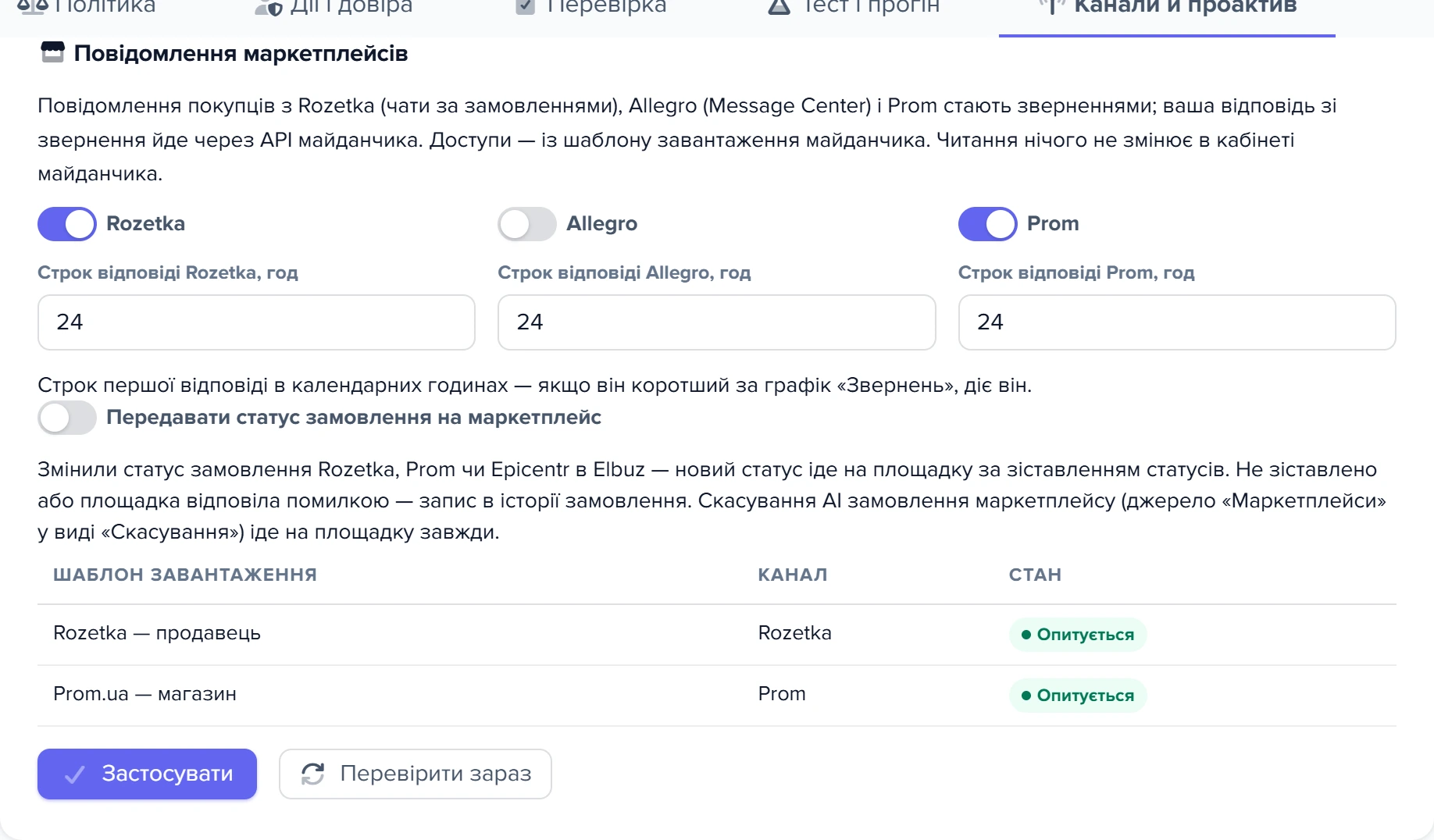

- Відкрийте «Звернення» → шестерня → «Автономна підтримка» → вкладка «Канали й проактив».
- У картці «Повідомлення маркетплейсів» увімкніть перемикач потрібного майданчика: «Rozetka», «Allegro» або «Prom». З коробки всі три вимкнені.
- Натисніть «Застосувати». Без цього перемикач не діє.
- Перевірте таблицю під перемикачами: навпроти шаблону має стояти «Опитується».
1
Перемикачі майданчиків2
Строки відповіді, год3
Шаблони зі станом «Опитується»4
Перевірити зараз- Перемикачі Rozetka, Allegro і Prom вмикають приймання повідомлень покупців з відповідного майданчика.
- Поля задають строк першої відповіді для кожного майданчика в годинах.
- Таблиця показує шаблони завантаження, їхній канал і стан; «Опитується» означає, що повідомлення вже забираються.
- Кнопка «Перевірити зараз» одразу опитує майданчики, не чекаючи наступного циклу.
Таблиця показує всі увімкнені шаблони з доступами: колонки «Шаблон завантаження», «Канал», «Стан». Якщо замість неї написано «Немає активних шаблонів завантаження Rozetka, Allegro або Prom з доступами», спершу налаштуйте шаблон. Головний вимикач автономної підтримки для цього каналу вмикати не потрібно: AI тут нічого не робить сам.

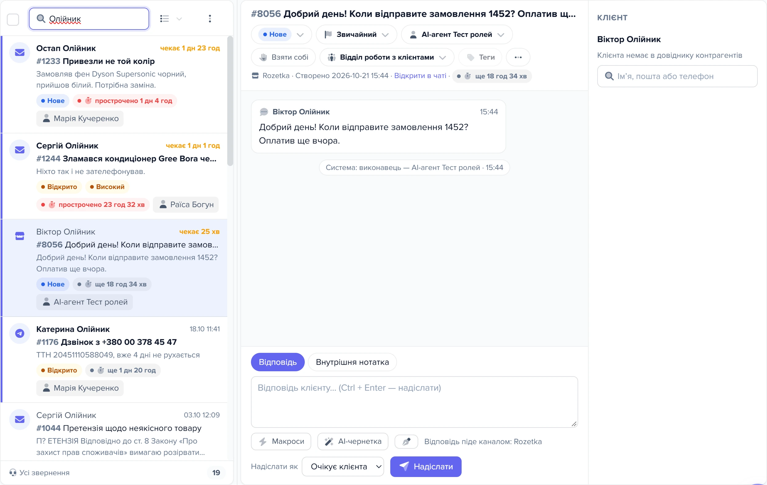

Відкрийте звернення з каналом Rozetka, Allegro чи Prom і відповідайте, як на чат: напишіть текст і натисніть «Надіслати». Програма відправить його в ту саму переписку через API майданчика, а в стрічці звернення з’явиться ваша відповідь.
1
Канал Rozetka2
Питання покупця3
Строк першої відповіді4
Поле відповіді- У шапці звернення вказано канал Rozetka, з якого прийшло повідомлення.
- У стрічці видно питання покупця про відправлення замовлення.
- Чип строку показує, скільки лишилось до першої відповіді.
- Відповідь піде тим самим каналом, про що каже підпис під полем.
- Файли майданчики від продавця через API не приймають — програма надсилає посилання на файл у тексті повідомлення.
- Оформлення тексту не переноситься: майданчик отримує простий текст із переносами рядків.
- Відповідь іде навіть тоді, коли перевірку майданчика вимкнули перемикачем: для відправки достатньо увімкненого шаблону з доступами.
Внутрішня нотатка, макроси й AI-чернетка працюють так само, як в інших зверненнях — «Відповідь клієнту».
