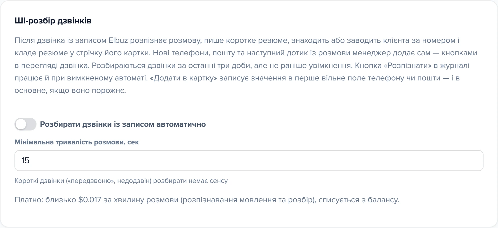

      Як увімкнути розбір
      Відкрийте форму свого оператора: Кабінет → Налаштування системи → «Інші налаштування» → «Зовнішні сервіси та інтеграції» → група «Телефонія» → ваш оператор. Або в порожньому журналі натисніть крок «Увімкніть AI-розбір». У формі є картка «AI-розбір дзвінків»:
      Картка «AI-розбір дзвінків» у формі підключення оператора
      1Увімкнути AI-розбір
      2Мінімальна тривалість, сек
      3Ціна хвилини
      1. Перемикач «Розбирати дзвінки із записом автоматично» — у новому підключенні вимкнений, як на кадрі.
      2. Мінімальна тривалість розмови: коротші дзвінки автомат не розбирає.
      3. Орієнтовна ціна хвилини розмови — розпізнавання мовлення й розбір разом.
      • «Розбирати дзвінки із записом автоматично» — головний перемикач. За замовчуванням вимкнений, бо розбір платний.
      • «Мінімальна тривалість розмови, сек» — за замовчуванням 15. Коротші дзвінки («передзвоню», недодзвін) автомат пропускає: розповідати там нічого.
      Що відбувається після увімкнення:
      • кожні 5 хвилин програма бере до 10 дзвінків, які ще не розбиралися, і розбирає їх — дзвінок, що вже лежить у журналі із записом, розбирається за кілька хвилин;
      • беруться тільки дзвінки із записом і розмовою не коротшою за мінімальну — за останні три доби й не раніше моменту увімкнення, тож рахунку за дзвінки минулого місяця ви не отримаєте;
      • кнопка «Розпізнати» в перегляді дзвінка працює для будь-якого дзвінка із записом, навіть коли автомат вимкнений: так можна розібрати одну важливу розмову, не вмикаючи розбір для всіх.
      Скільки коштує розбір
      Розбір оплачується лише токенами AI, без підписки. Платних кроків два — розпізнавання мовлення в текст і розбір тексту моделлю AI, — і обидва списуються з балансу за фактичним обсягом. Під перемикачем форма показує орієнтовну вартість хвилини розмови за середньою швидкістю мовлення й поточною моделлю AI.
      Кожне «Розпізнати ще раз» — новий платний розбір. Підняти «Мінімальну тривалість» — найпростіший спосіб не платити за короткі дзвінки.

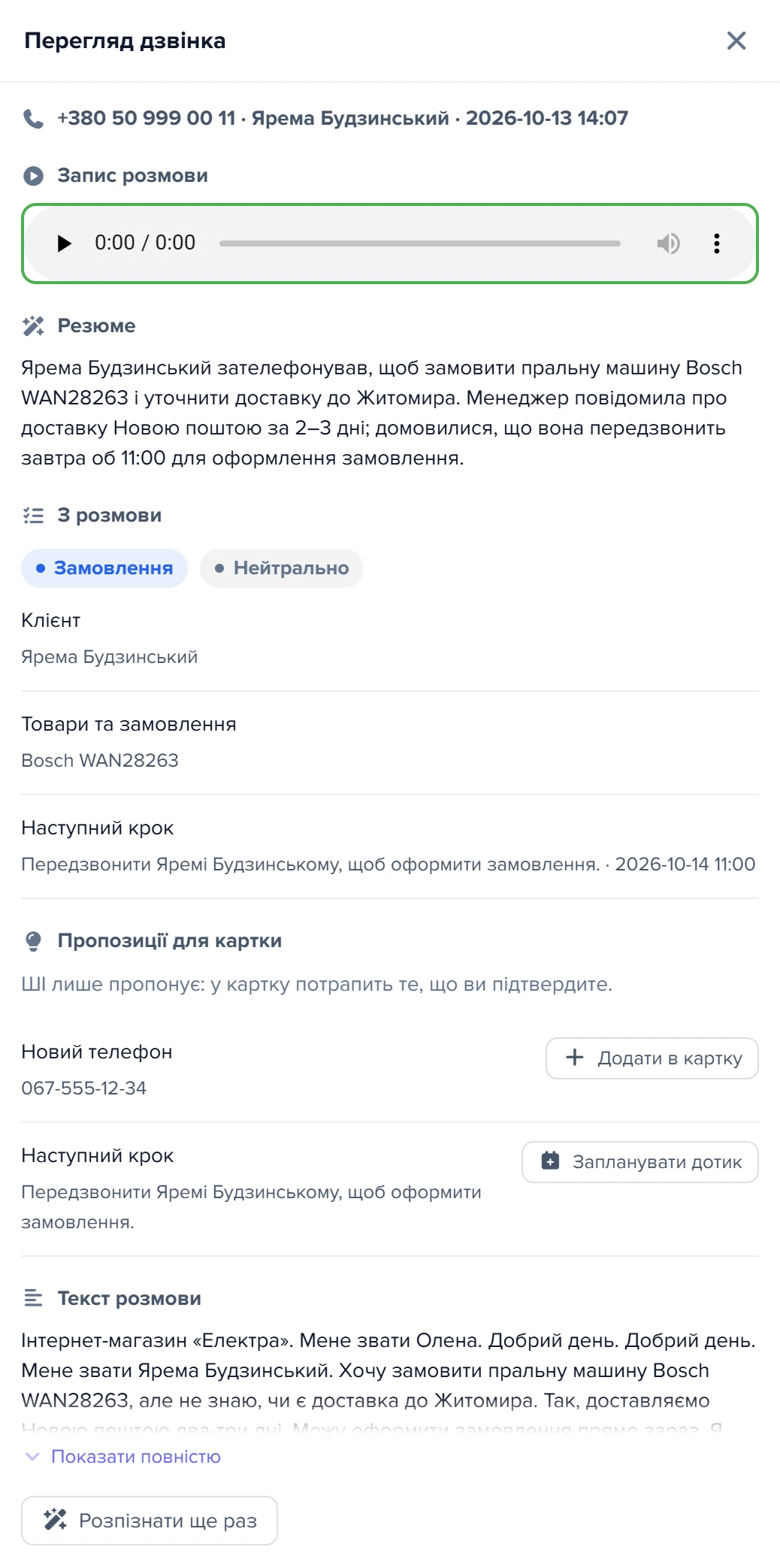

      Що видно в перегляді дзвінка

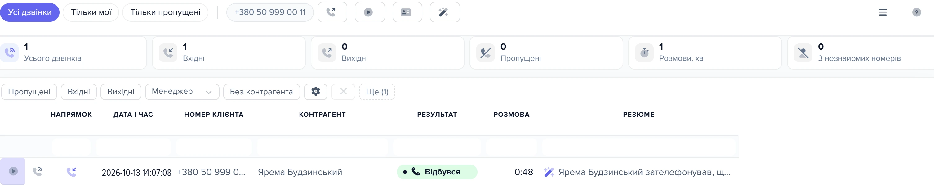

      «Журнал дзвінків» з колонкою «Резюме» після AI-розбору
      1Резюме
      2Перегляд дзвінка
      1. Колонка «Резюме»: значок статусу розбору (чарівна паличка — розібрано, трикутник — помилка, стрілка — не розбирався) і початок резюме; повний текст — у підказці, клік відкриває перегляд дзвінка.
      2. Кнопка «Перегляд дзвінка» на панелі інструментів — те саме для виділеного рядка.
      У журналі в колонці «Резюме» перед текстом стоїть значок статусу: чарівна паличка — «Розібрано AI», трикутник — «Помилка розбору», стрілка — «Не розбирався» (наприклад, немає запису або файл завеликий). Порожня комірка — дзвінок ще не розбирали. У комірці видно початок резюме, повний текст — у підказці при наведенні.
      Клік по резюме або кнопка «Перегляд дзвінка» на панелі інструментів відкриває праворуч панель цього дзвінка:
      Панель «Перегляд дзвінка»: запис, резюме, пілюлі намірів і тону, пропозиції для картки
      1Запис розмови
      2Резюме
      3Намір і тон
      4Факти з розмови
      5Додати в картку
      6Запланувати дотик
      7Розпізнати ще раз
      1. Програвач запису розмови.
      2. «Резюме» — хто дзвонив, чого хотів, про що домовились.
      3. «З розмови»: намір (Замовлення, Питання, Скарга, Доставка, Інше) і тон клієнта.
      4. Клієнт, товари й замовлення, наступний крок із датою — дослівно з розмови.
      5. «Додати в картку» — новий телефон чи пошту у вільне поле картки клієнта.
      6. «Запланувати дотик» — дата й текст наступного кроку вже підставлені.
      7. «Розпізнати ще раз» — повторний платний розбір.
      • «Запис розмови» — програвач. Посилання на запис програма бере збережене, а якщо його немає — запитує в оператора в момент відкриття панелі.
      • «Резюме» — повний текст.
      • «З розмови» — дві позначки. Намір: «Замовлення», «Питання», «Скарга», «Доставка» або «Інше». Тон клієнта: «Задоволений», «Нейтрально» або «Незадоволений». Нижче — «Клієнт» (імʼя з розмови), «Товари та замовлення» (названі товари й номери замовлень) і «Наступний крок» з датою, якщо її назвали.
      • «Пропозиції для картки» — з підписом «AI лише пропонує: у картку потрапить те, що ви підтвердите». Тут «Новий телефон» і «Нова пошта» з кнопкою «Додати в картку» — тільки ті, яких у картці ще немає, — і «Наступний крок» із кнопкою «Запланувати дотик».
      • «Текст розмови» — розпізнаний текст, згорнутий; «Показати повністю» розгортає.
      • Кнопка «Розпізнати» (для дзвінка, який ще не розбирався) або «Розпізнати ще раз».

      1. Відкрийте дзвінок у журналі — клік по резюме. Прочитайте резюме й позначки: якщо стоїть «Скарга» чи «Незадоволений», це перше, чим варто зайнятися.
      2. Перевірте пропозиції. Клієнт продиктував другий номер чи пошту — звірте цифри з «Текстом розмови» або записом і натисніть «Додати в картку». Значення ляже в перше порожнє поле картки по черзі: основний телефон, «Телефон №2», «Телефон №3»; для пошти — основна пошта, «Ел. пошта №2», «Ел. пошта №3». Заповнене поле кнопка не перезаписує. Якщо всі три поля зайняті, програма скаже «У картці клієнта зайняті всі поля для цього контакту — додайте його вручну».
      3. Домовились передзвонити — натисніть «Запланувати дотик». У діалозі вже стоять дата й час із розмови (якщо назвали тільки дату — 10:00 того дня, якщо дати немає — завтра о поточній годині, рівно :00) і текст наступного кроку. Підтвердіть — дзвінок ляже подією в календар з нагадуванням, а в картці клієнта зʼявиться «Наступний дотик».
      4. Треба оформити замовлення — відкрийте картку клієнта кнопкою «Відкрити картку»: його імʼя, номер і пошта вже там.

      Що зробити. Відкрийте дзвінок у журналі, у «Пропозиціях для картки» біля «Наступного кроку» натисніть «Запланувати дотик» і підтвердьте.
      Що вийде. Дата й час уже підставлені з розмови, текст — «Передзвонити…». Дотик стає подією календаря з нагадуванням, у картці клієнта плашка «Наступний дотик» показує цю дату.
      Чого не буде. Сам дотик не планується — без натискання кнопки домовленість лишиться тільки в резюме. Кнопки немає, якщо дзвінок не привʼязаний до клієнта.
