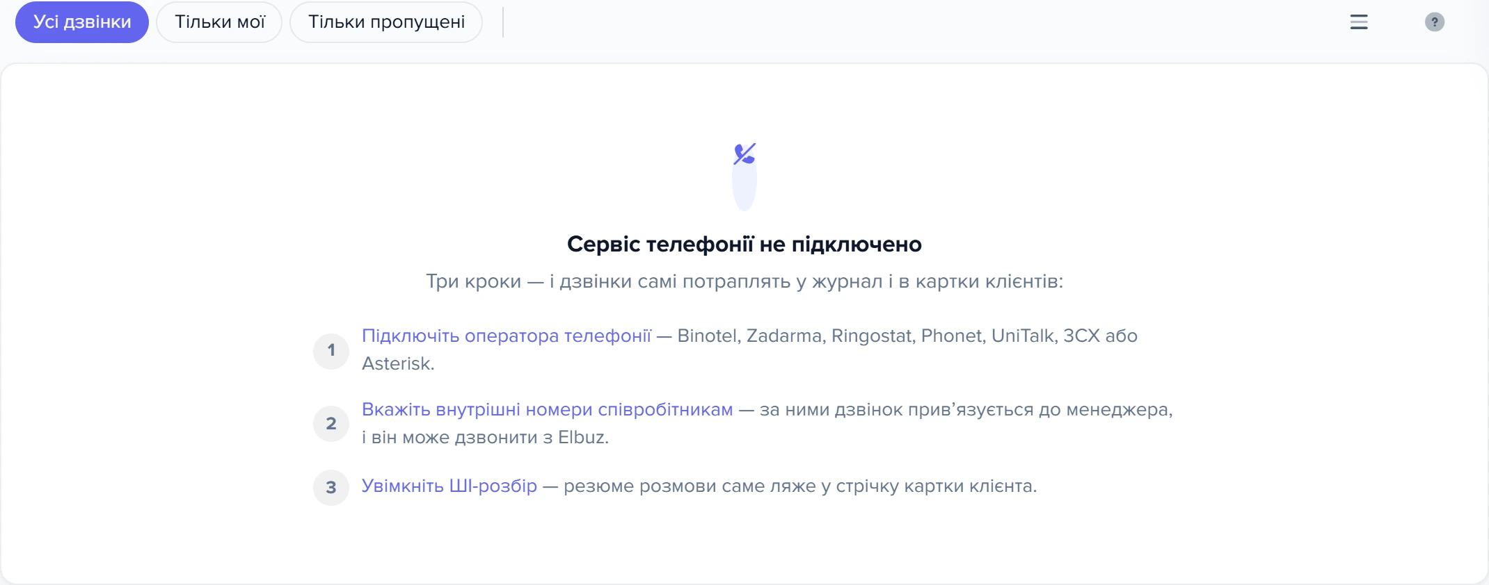

Якщо журнал порожній
Вікно не буде порожнім і незрозумілим. Поки оператора не підключено, замість таблиці стоїть заголовок «Сервіс телефонії не підключено», а під ним три кроки, кожен — посилання просто в потрібне вікно:
- «Підключіть оператора телефонії» — відкриває «Зовнішні сервіси та інтеграції».
- «Вкажіть внутрішні номери співробітникам» — відкриває список співробітників, де в картці задається «Телефон внутрішній».
- «Увімкніть AI-розбір» — відкриває форму вже підключеного оператора, де стоїть перемикач AI-розбору; якщо оператора ще немає — той самий список сервісів.
Коли оператор підключений, а дзвінків ще не було, кроки ті самі, а заголовок інший — «Дзвінків поки немає». Таблиця й плитки огляду зʼявляються з першим дзвінком.
1
Заголовок порожнього журналу2
Крок 1: підключити оператора3
Крок 2: внутрішні номери4
Крок 3: увімкнути AI-розбір- Заголовок пояснює, чому журнал порожній: оператора ще не підключено.
- Крок 1 — посилання відкриває «Зовнішні сервіси та інтеграції».
- Крок 2 — посилання відкриває список співробітників, де задається «Телефон внутрішній».
- Крок 3 — посилання відкриває форму підключеного оператора з перемикачем AI-розбору.
