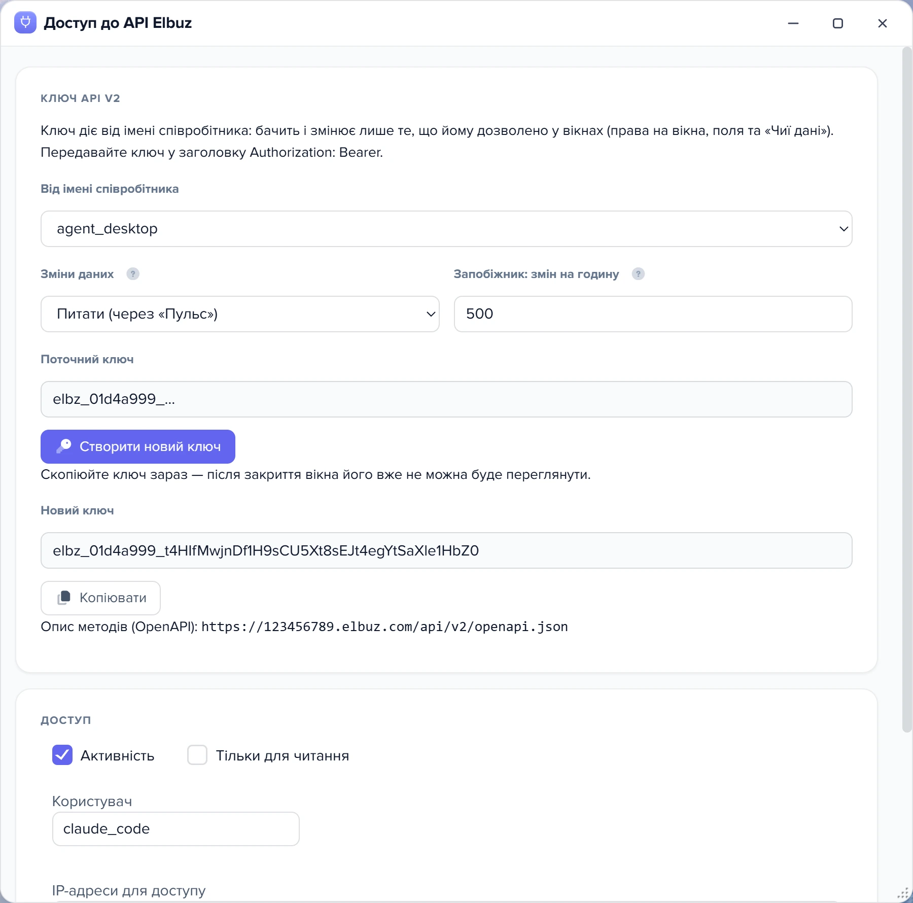

    Підписка створюється запитом API тим ключем, від якого потім читатимете записи. Ключ видається у вікні «API та токени доступу» (докладно — API v2: ключі); для підписки в ключа має бути знята позначка «Тільки для читання».
    Картка ключа API v2: від імені співробітника, режим змін, запобіжник і новий ключ
    1Від імені співробітника
    2Новий ключ
    3Тільки для читання
    1. Від імені співробітника — чиї права й «Чиї дані» отримає ключ. Інших співробітників тут бачить лише той, у кого є доступ до вікна користувачів.
    2. Новий ключ показується один раз: скопіюйте його кнопкою «Копіювати» до закриття вікна.
    3. Тільки для читання — у нового ключа ввімкнено; зніміть, якщо ключу треба щось змінювати.
