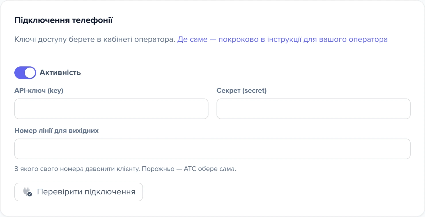

      Крок перший: ключі Binotel
      Відкрийте рядок Binotel у групі «Телефонія». Перемикач «Активність» уже ввімкнено — залиште його так. Поля, які вписуєте:
      Поле у форміЩо вписати
      «API-ключ (key)»ключ REST API від Binotel
      «Секрет (secret)»секрет REST API тієї ж пари
      «Номер лінії для вихідних»ваш номер Binotel, з якого дзвонити клієнту; порожньо — АТС обере сама
      Картка «Підключення телефонії» у формі Binotel
      1Посилання на інструкцію
      2Перемикач «Активність»
      3Поле «API-ключ (key)»
      4Поле «Секрет (secret)»
      5Поле «Номер лінії для вихідних»
      6Кнопка «Перевірити підключення»
      1. Посилання «Де саме — покроково в інструкції для вашого оператора» — веде на цю сторінку.
      2. Перемикач «Активність» — інтеграція ввімкнена.
      3. Поле «API-ключ (key)» — ключ REST API від Binotel, не WebSocket.
      4. Поле «Секрет (secret)» — секрет REST API тієї ж пари.
      5. Поле «Номер лінії для вихідних» — з якого номера Binotel дзвонить клієнту.
      6. Кнопка «Перевірити підключення» — читальний запит до оператора, у кабінеті нічого не змінює.
      Форма зберігається сама приблизно через секунду після правки: унизу видно «Збереження...», потім «Збережено». Кнопки «Зберегти» немає.
      Наприкінці натисніть «Перевірити підключення». Програма відповість «Звʼязок з АТС встановлено. Співробітників в АТС: ‹кількість›». Elbuz читає список співробітників Binotel з іменами, поштою й внутрішніми номерами. Рядок «Номери АТС без співробітника Elbuz» покаже, яким номерам Binotel ще не відповідає жодна картка в Elbuz.

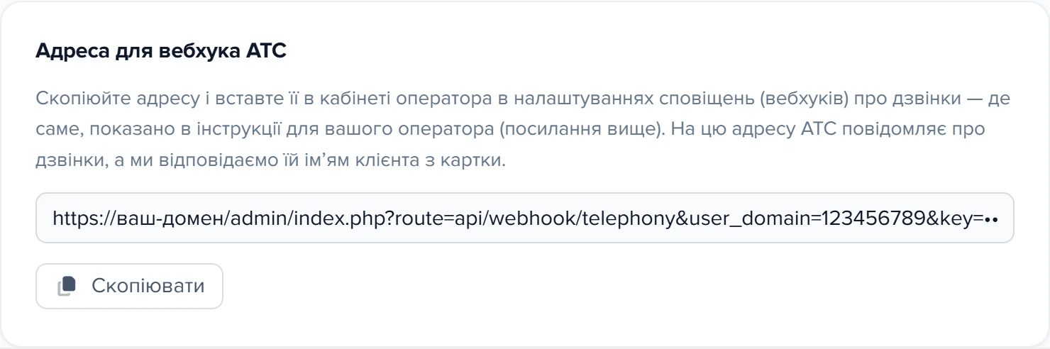

      Крок третій: адреса для подій Binotel
      У формі є картка «Адреса для вебхука АТС» з адресою й кнопкою «Скопіювати». Самостійного пункту для неї в кабінеті Binotel офіційні матеріали не описують: надішліть адресу в підтримку Binotel і попросіть налаштувати на неї дві події — API CALL SETTINGS та API CALL COMPLETED (що вони дають).
      Картка «Адреса для вебхука АТС» у формі Binotel
      1Адреса для оператора
      2Кнопка «Скопіювати»
      1. Адреса, яку передаєте оператору; секретний ключ у кінці на кадрі приховано.
      2. Кнопка «Скопіювати» — кладе адресу в буфер обміну.
      У адресі — секретний ключ із 32 знаків і хост, з якого ви відкрили форму. Змінили домен або створили сервіс у списку заново — адреса стала іншою, і її треба передати в Binotel ще раз.
