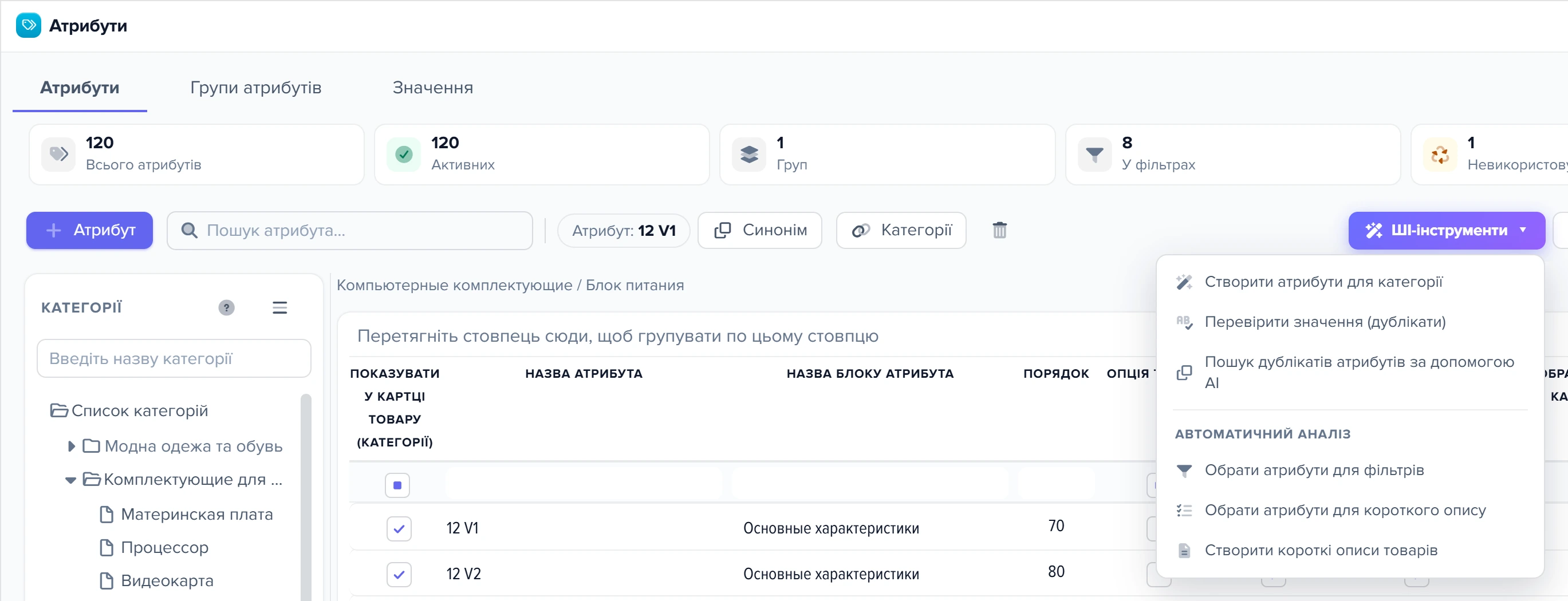

    З чого почати: оберіть категорію в дереві вікна «Атрибути» й відкрийте «AI-інструменти» → «Створити атрибути для категорії».
    Що вміє AI в довіднику атрибутів
    Одні інструменти складають чернетку, яку ви перевіряєте, інші змінюють каталог одразу.
    Пункт меню «AI-інструменти»Що робитьКоли змінює каталог
    Створити атрибути для категоріїпропонує набір характеристик для обраної категоріїпісля вашого «Зберегти»
    Створити атрибути для всіх категорійте саме для всього магазинуодразу, без перевірки оператором
    Перевірити значеннязводить різні написання одного значення до одногопісля вашого «Застосувати»
    Пошук дублікатів атрибутів за допомогою AIоб'єднує атрибути, що означають те самепісля вашого підтвердження груп
    Обрати атрибути для фільтрівобирає ТОП-10 характеристик для фільтрів на сайтіодразу, без підтвердження
    Обрати атрибути для короткого описуобирає ТОП-5 характеристик у короткий опис товаруодразу, без підтвердження
    Три пункти працюють без чернетки: натиснули — каталог уже змінено. Це «Створити атрибути для всіх категорій», «Обрати атрибути для фільтрів» і «Обрати атрибути для короткого опису». Решта складають список, який ви переглядаєте й підтверджуєте.

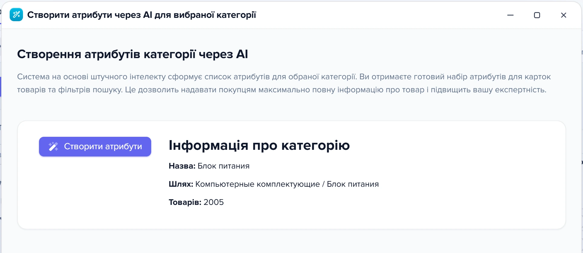

    Як створити атрибути для категорії
    Інструмент бере назву категорії разом із повним шляхом («Побутова техніка / Пральні машини»), список атрибутів, які в категорії вже є, — і просить AI дописати те, чого бракує.
    За якими правилами AI складає список
    Правила зашиті у програму, ви їх не задаєте. Знати їх варто, бо саме вони пояснюють, чому список виглядає саме так:
    • Складна характеристика розбивається на дві. Не «Функція швидкого прання», а «Швидке прання» (так/ні) плюс «Час швидкого прання, хв» (число). Так працюють фільтри: галочкою відбирають наявність, повзунком — значення.
    • Одиниця виміру — у кінці назви через кому: «Потужність, Вт», «Вага, кг».
    • Технології виносяться окремо: «Технологія барабана», «Технологія двигуна».
    • Службове виключається: артикул, назва, ціна, наявність.
    • Без слів «функція», «наявність», «підтримка» у назвах — тип атрибута це вже означає.
    • Мінімум 30 нових атрибутів — список навмисно надлишковий, розрахунок на те, що зайве ви знімете.
    Порядок роботи
    1. Оберіть категорію й натисніть «Створити атрибути». Очікування — десятки секунд: це один запит до AI на всю категорію.
    2. Перегляньте список. Нові пропозиції вже підтверджені (галочка стоїть), а рядки з поміткою «Вже є в категорії» показані для повноти картини й заново не створюються. Атрибут, який є в довіднику, але до категорії не прив'язаний, іде як новий: після «Зберегти» програма прив'яже наявний атрибут із такою назвою, а не створить другий.
    3. Зніміть зайве, виправте назви, позначте, які характеристики обов'язкові. Можна додати свій атрибут кнопкою «Додати вручну».
    4. Перевірте колонку «Тип»: у кожному рядку це випадний список з довідника типів атрибутів (типи). Для фільтра з переліком значень (бренд, колір, матеріал) поставте «Список», для чисел — числовий тип. Повзунок у фільтрі вмикається не тут, а видом фільтра в категорії (як). Галочка «Обов'язковий» теж ставиться прямо в таблиці.
    5. Натисніть «Зберегти» — підтверджені атрибути потраплять у довідник і прив'яжуться до категорії. Якщо атрибут із такою назвою в довіднику вже був, прив'язується він. Виняток — увімкнене в налаштуваннях «Унікальність з урахуванням блоку»: тоді наявним вважається лише атрибут із такою назвою в тому самому блоці характеристик, куди програма кладе нові атрибути; однойменний атрибут з іншого блоку не підхопиться, і буде створено новий.
    Вікно «Створення атрибутів категорії через AI»
    1Кнопка «Створити атрибути»
    2Інформація про категорію
    1. Кнопка запускає незворотну AI-генерацію атрибутів — робот її не натискав.
    2. Блок показує назву, шлях і кількість товарів обраної категорії.

    Натискаю «Створити атрибути», а пише «Для категорії вже створено атрибути». Як створити атрибути для категорії вдруге?
    Натисніть «Очистити все» у вікні генерації: кнопка прибирає попередні результати й знімає з категорії позначку «атрибути створені». Збережені атрибути лишаються в довіднику (створення).

    Розгорнуте меню «AI-інструменти» у вікні «Атрибути»
    1Кнопка «AI-інструменти»
    2Пункт «Створити атрибути для категорії»
    3Пункт «Перевірити значення (дублікати)»
    4Пункт «Пошук дублікатів атрибутів за допомогою AI»
    5Пункт «Обрати атрибути для фільтрів»
    1. Кнопка розкриває список AI-інструментів для атрибутів обраної категорії.
    2. Відкриває вікно генерації атрибутів; у каталог вони потраплять лише після вашого «Зберегти».
    3. Відкриває пошук дублікатів значень атрибутів; заміна — після вашого підтвердження.
    4. Відкриває пошук дублікатів самих атрибутів; об’єднання — після вашого підтвердження.
    5. Пункт групи «Автоматичний аналіз»: застосовується одразу, без підтвердження.
