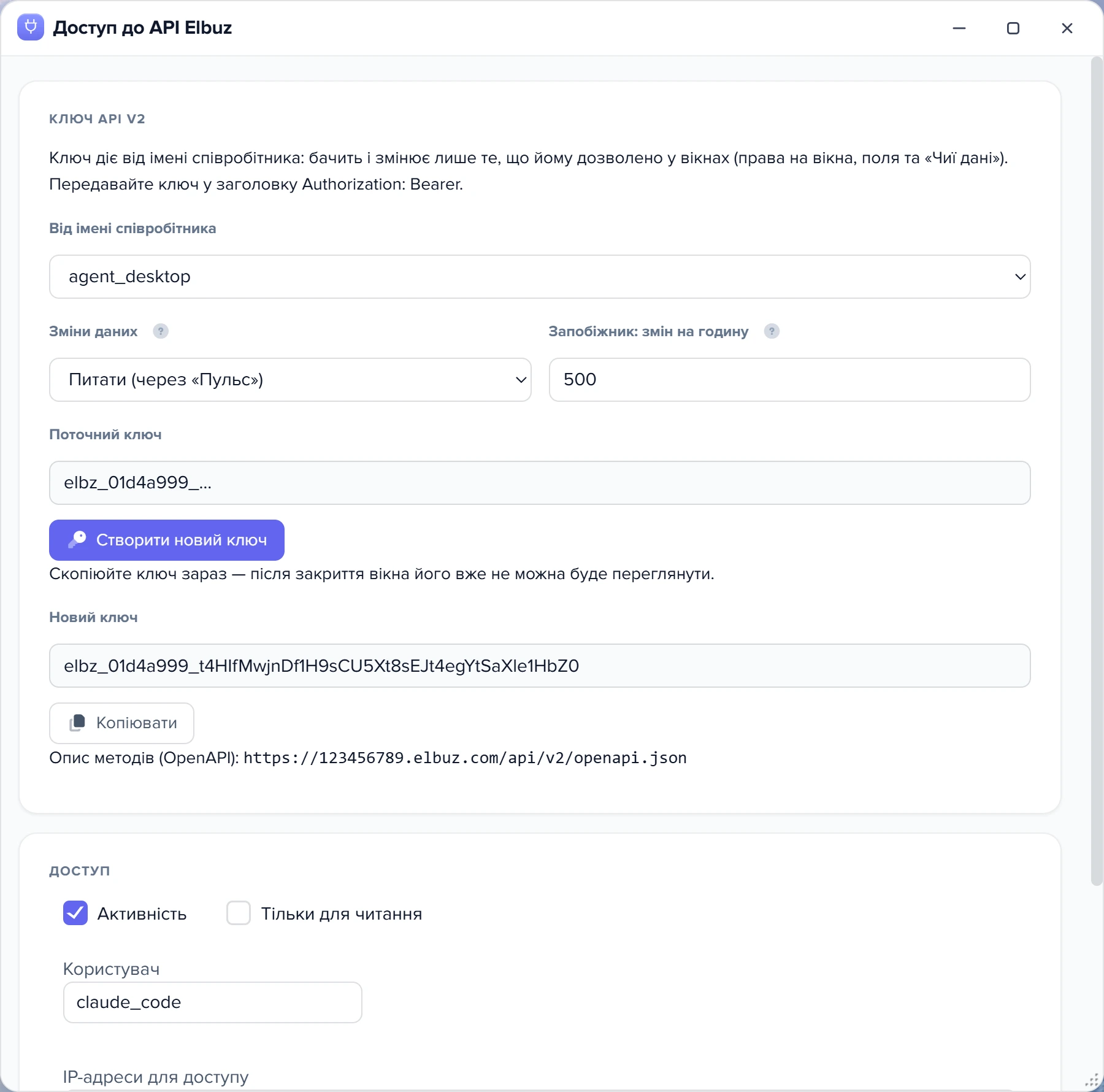

Як перевести ключ
- Відкрийте картку свого ключа v1 у вікні «API та токени доступу».
- У полі «Від імені співробітника» оберіть, чиї права отримає інтеграція. Ключ v1 бачив усе — перевірте, що співробітнику відкриті всі потрібні вікна й поля, інакше після переходу частина даних зникне з відповідей.
- Натисніть «Створити новий ключ» і підтвердьте «Новий ключ замінить поточний: інтеграції зі старим ключем перестануть працювати». Старі «Користувач» + «Ключ доступу» і вже видані токени перестають діяти одразу — переведіть інтеграцію в ту ж хвилину або заведіть для v2 окремий ключ «+» і переключайтеся, коли код буде готовий.
- Скопіюйте новий ключ — він показується один раз.
1
Від імені співробітника2
Зміни даних3
Новий ключ4
Тільки для читання- Від імені співробітника — чиї права й «Чиї дані» отримає ключ. Інших співробітників тут бачить лише той, у кого є доступ до вікна користувачів.
- Зміни даних — «Питати» (кожна зміна чекає в «Пульсі») або «Робити самому». Перемикає лише «Управління».
- Новий ключ показується один раз: скопіюйте його кнопкою «Копіювати» до закриття вікна.
- Тільки для читання — у ключа, створеного кнопкою «+», ввімкнено; у ключа, переведеного з v1, лишається як було.
Новий ключ створюється в режимі «Питати (через «Пульс»)»: кожна зміна чекає підтвердження в «Пульсі». Інтеграції, яка має писати одразу (замовлення з сайту, ціни з облікової системи), «Управління» ставить у картці ключа «Робити самому». Докладно — API v2: зміни.

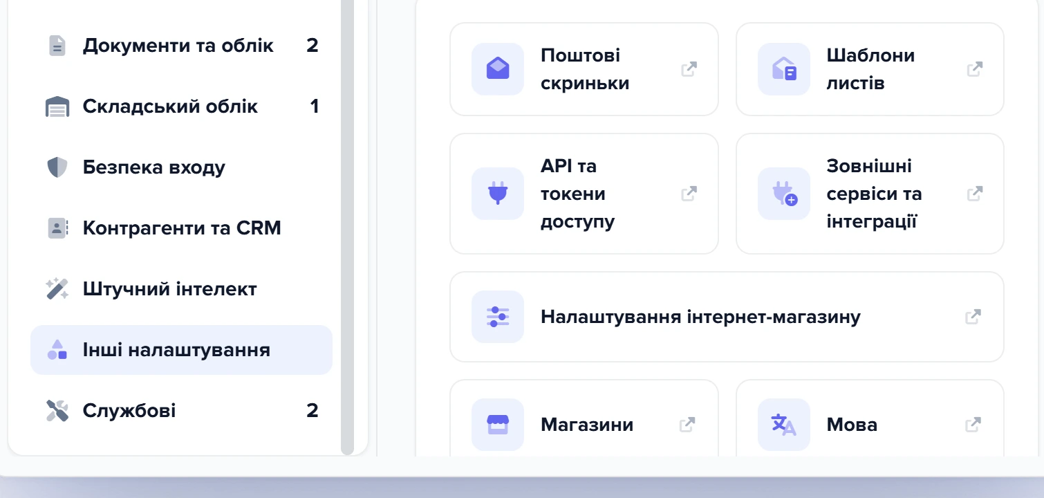

- Меню
- Кабінет → Налаштування системи → «Інші налаштування» → плитка «API та токени доступу»
- Право доступу
- вікно «API та токени доступу» у правах групи
- Підготувати
- співробітника, від імені якого працюватиме ключ v2
1
Плитка «API та токени доступу»2
Розділ «Інші налаштування»- Плитка «API та токени доступу» — звідси відкривається список ключів API.
- Розділ «Інші налаштування» — сюди зібрані вікна, яких немає в головному меню.
