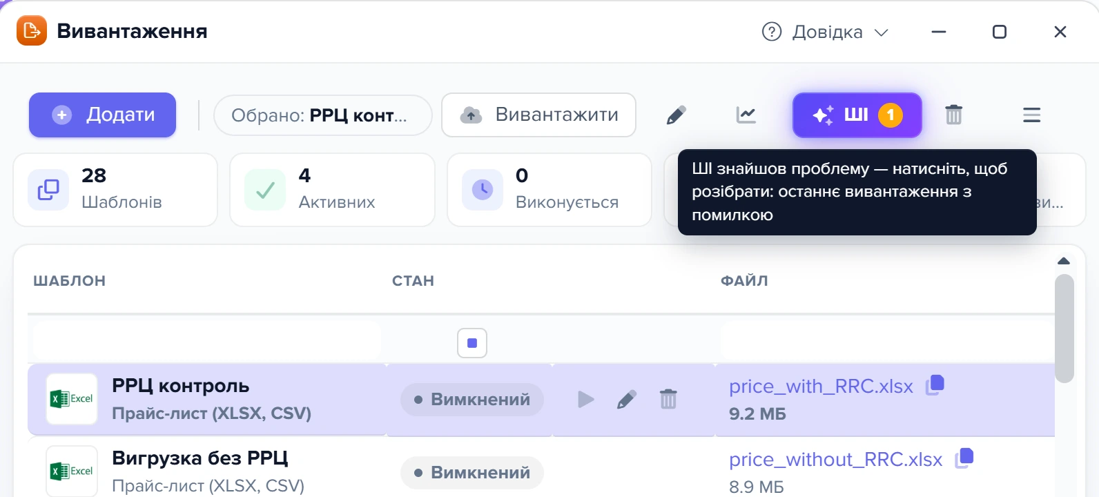

      Кнопка «✦ AI» шаблону: чому вивантаження не відбулось
      Коли в списку вибрано шаблон, у тулбарі зʼявляється кнопка «✦ AI». Вона відкриває чат з підказками про цей шаблон: «Історія запусків шаблону» (якщо шаблон уже запускали) і «Перевірити шаблон на товарі».
      Помаранчеве число на кнопці означає проблему останнього запуску:
      • «останній запуск скасовано — йшло інше вивантаження»;
      • «останнє вивантаження з помилкою»;
      • «за 7 днів 3+ запуски скасовано через інше вивантаження».
      Вікно «Вивантаження»: вибрано шаблон «РРЦ контроль», у тулбарі кнопка «✦ AI» з числом 1 і підказкою «останнє вивантаження з помилкою»
      1Кнопка «✦ AI» з відміткою
      2Що знайдено
      3Вибраний шаблон
      1. Кнопка зʼявляється, коли вибрано шаблон; число — проблема останнього запуску.
      2. Підказка називає проблему; клік надсилає розбір у чат.
      3. Кнопка стосується саме вибраного шаблону.
      Клік по кнопці з відміткою одразу надсилає розбір: консультант читає журнал запусків і називає причину. Далі число сіре, доки набір проблем не зміниться. Якщо запуски скасовуються через інші вивантаження, у чаті, відкритому з вікна вивантажень, є підказка «Розклад без конфліктів» — вона покаже, що запускається одночасно, і запропонує інший час (про розклад).
